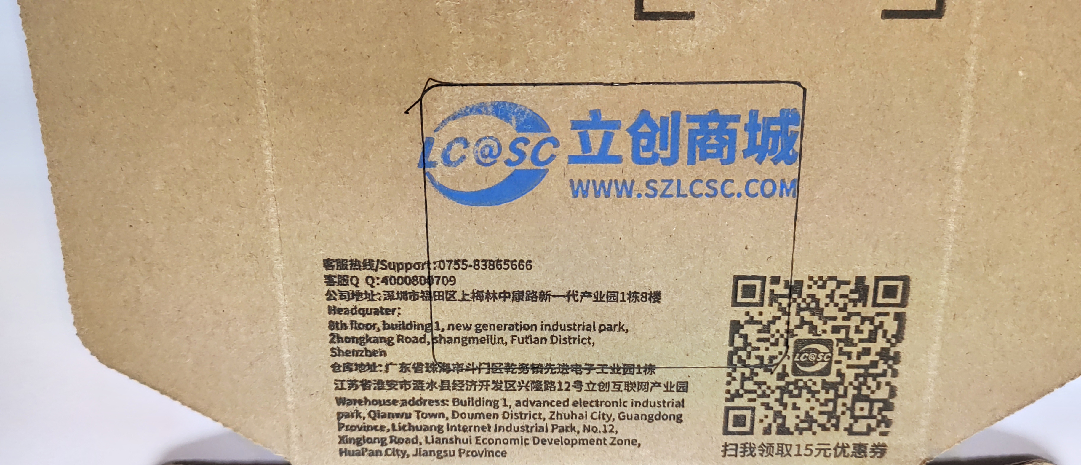

4.2关于外壳部分,既然大家都推荐立创快递盒📦,那就用快递盒做一个封装吧,效果😅只能说还挺扎实。主打一个环保节约为世界“攒功德”。
