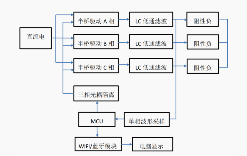

系统以STM32作为主控芯片,产生三相SPWM波并通过半桥驱动电路放大功率,经滤波后产生三相电,再通过STM32采集经前端衰减后的输出电压,通过蓝牙发送给电脑端上位机接收数据MATLAB进行谐波分析。

1 逆变器系统硬件框图

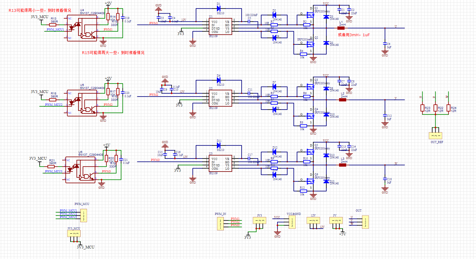

(1)驱动电路原理图
2 驱动电路原理图

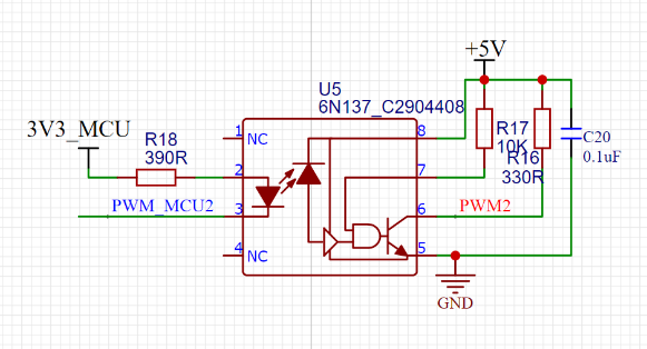

该驱动电路采用高速光耦隔离模块6N137连接单片机和驱动电路,该光耦模块以光信号为媒介来实现电信号的耦合与传递,输入与输出在电气上完全隔离,具有抗干扰性能强的特点。对于既包括弱电控制部分,又包括强电控制部分的工业应用测控系统,采用光耦隔离可以很好地实现弱电和强电的隔离,达到抗干扰目的,电路具体原理图如下:
3 光耦隔离模块

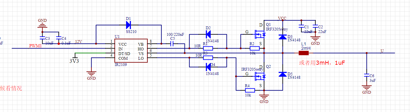

驱动电路采用半桥驱动,驱动芯片采用IR2104, 此半桥电路的上下桥臂功率管是交替导通的。每当下桥臂开通,上桥臂Q1关断时Vs脚的电位为下桥臂Q2的饱和导通压降,基本上接近地电位。此时Vcc通过自举二极管对VBVS间的自举电容C1充电使其接近Vcc电压。当Q2关断时,基于内部的CMOS结构(具体见下面内部图),HOVs之间断开,HOVb之间导通。同时,Vs端的电压会升高,由于C1电压不能突变为VccVccVb间又有自举二极管,因此Vb点的电位接近于Vs点电位和C1上电压之和。所以此时VbHO)和Vs之间的压差就为Vcc电压,利用这个压差就可以打开上桥臂。根据芯片数据手册,IR2104的自举电容选取100nF

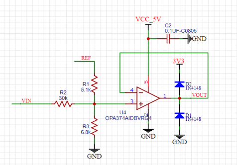

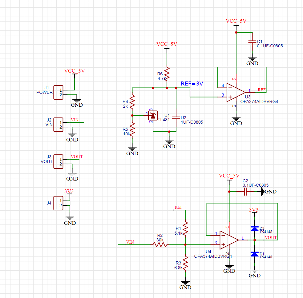

(2)ADC采样前端电路原理图
    ADC前端先将负电压抬升,然后通过电压跟随器进行阻抗变换,实现将待测电压转换到0-3.3V,然后连接单片机内置ADC,进行采样。
图5  ADC采样电路前端原理图

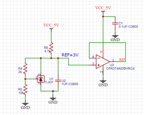

  参考源采用TL431输出稳定3V参考,原理图如下:
6  TL431稳压原理图
然后通过电阻网络分压和电压跟随器把电压转换到0-3.3V之内。
7  电阻网络分压原理图

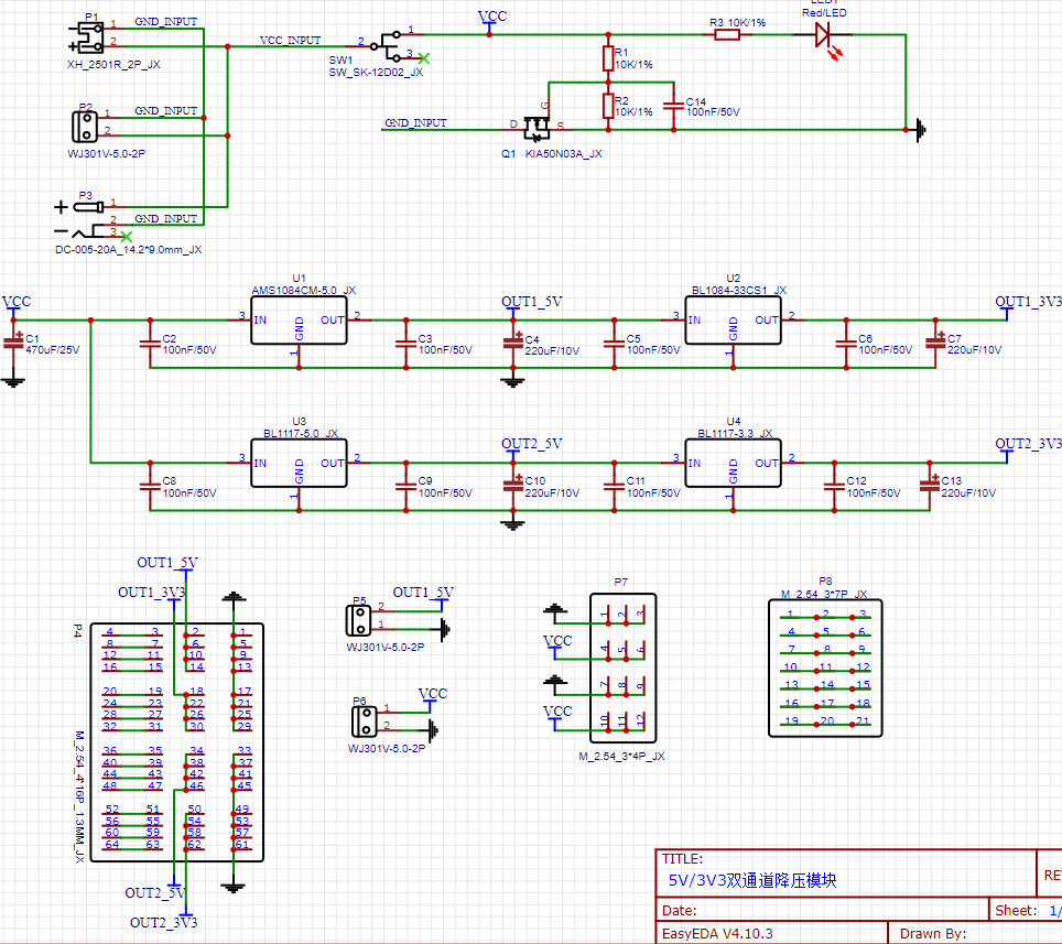

(3)系统电源方案
8  双通道5V/3.3V电源模块
系统电源方案如上图,输入为12V,可以输出两路5V和两路3.3V,最大电流5A,用来给单片机最小系统,光耦隔离模块,ADC前端采样电路模块,蓝牙模块等供电。

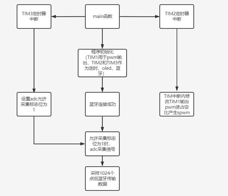

2、      软件流程框图:
图9  软件流程框图

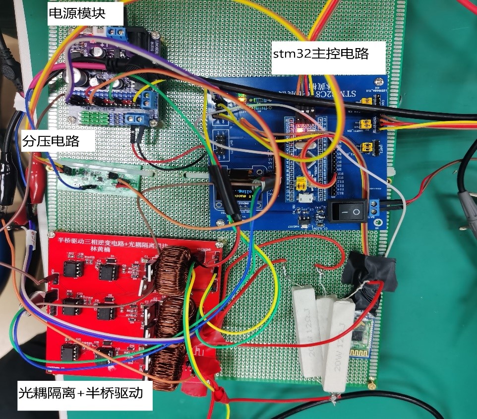

3、      系统外观设计
10  系统外观设计
(1)  电源模块:左上角电源模块接12V直流电源,能够产生3.3V直流电压和5V直流电压满足不同要求
(2)  stm32主控电路:右侧stm32主控电路连接了蓝牙模块和oled屏幕以及分压电路,同时控制光耦隔离+半桥驱动模块正常工作
(3)  分压电路:左侧分压电路接三相电输出端口的任意一端,经分压后与stm32片内adc连接
(4)  光耦隔离+半桥驱动模块:左下角光耦隔离+半桥驱动模块提供spwm波控制对直流电压进行逆变
