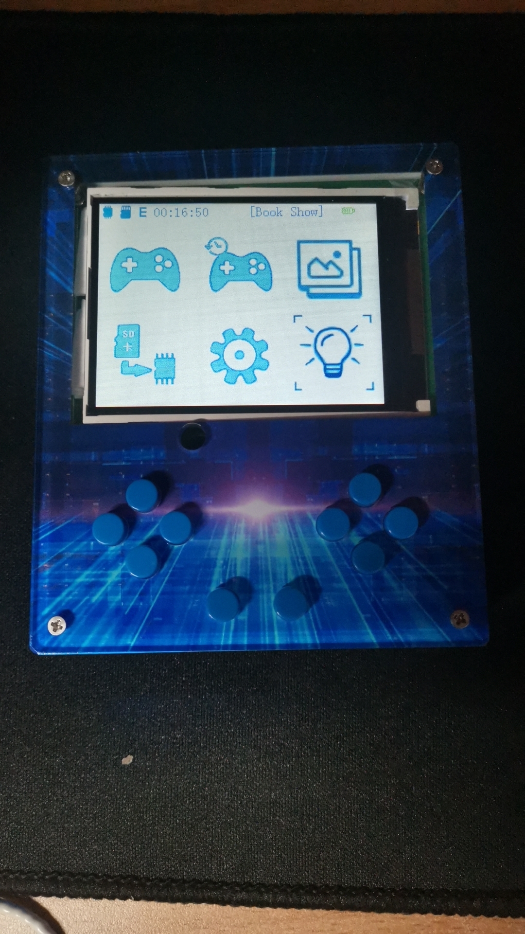

这是一个游戏机,屏幕采用tft屏幕,屏幕驱动芯片为st7789v,屏幕分辨率为320x240,主控芯片gd32f470zgt6,附件有整体代码和演示视频
简介:这是一个游戏机,屏幕采用tft屏幕,屏幕驱动芯片为st7789v,屏幕分辨率为320x240,主控芯片gd32f470zgt6,附件有整体代码和演示视频
创建时间:2023-03-22 20:00:08更新时间:2023-05-22 10:27:43
游戏机参考立创梁山派游戏机扩展板进行设计,在源有的代码基础上进行移植,适配了240*320的显示屏,并且添加的图片显示和屏幕照明的功能
图片显示功能:图片功能是读取sd卡储存的图片,然后显示。图片以C语言数组的形式储存在sd卡中,但sd卡读取时是文本文件,所以需要显示时调用sd卡文件,并将文本文件转化为对应的数组,然后显示图片。
屏幕照明功能:由于屏幕亮度佷高,可以进行照明,充当小夜灯。

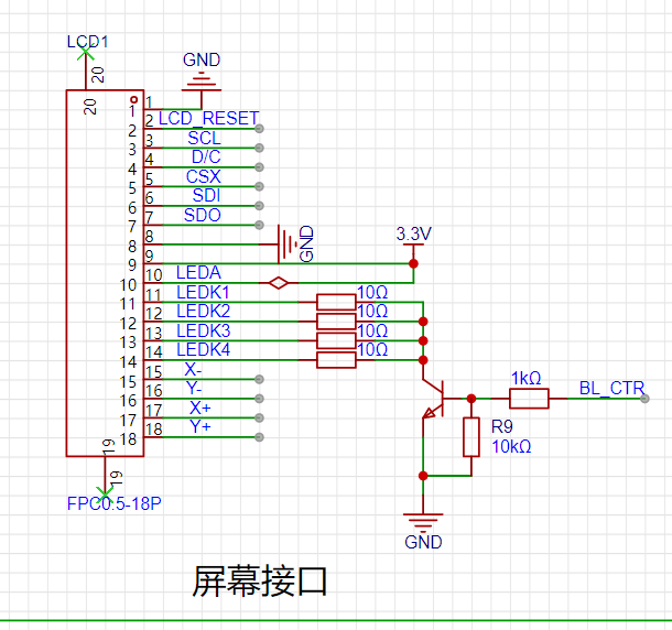

需要大一点的屏幕,选择tft屏幕,驱动芯片st7789v

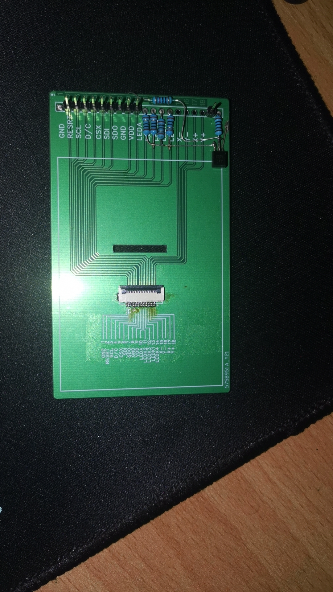

屏幕调试电路板,spi通讯,确定屏幕可以正常使用
屏幕驱动电路,实测可行

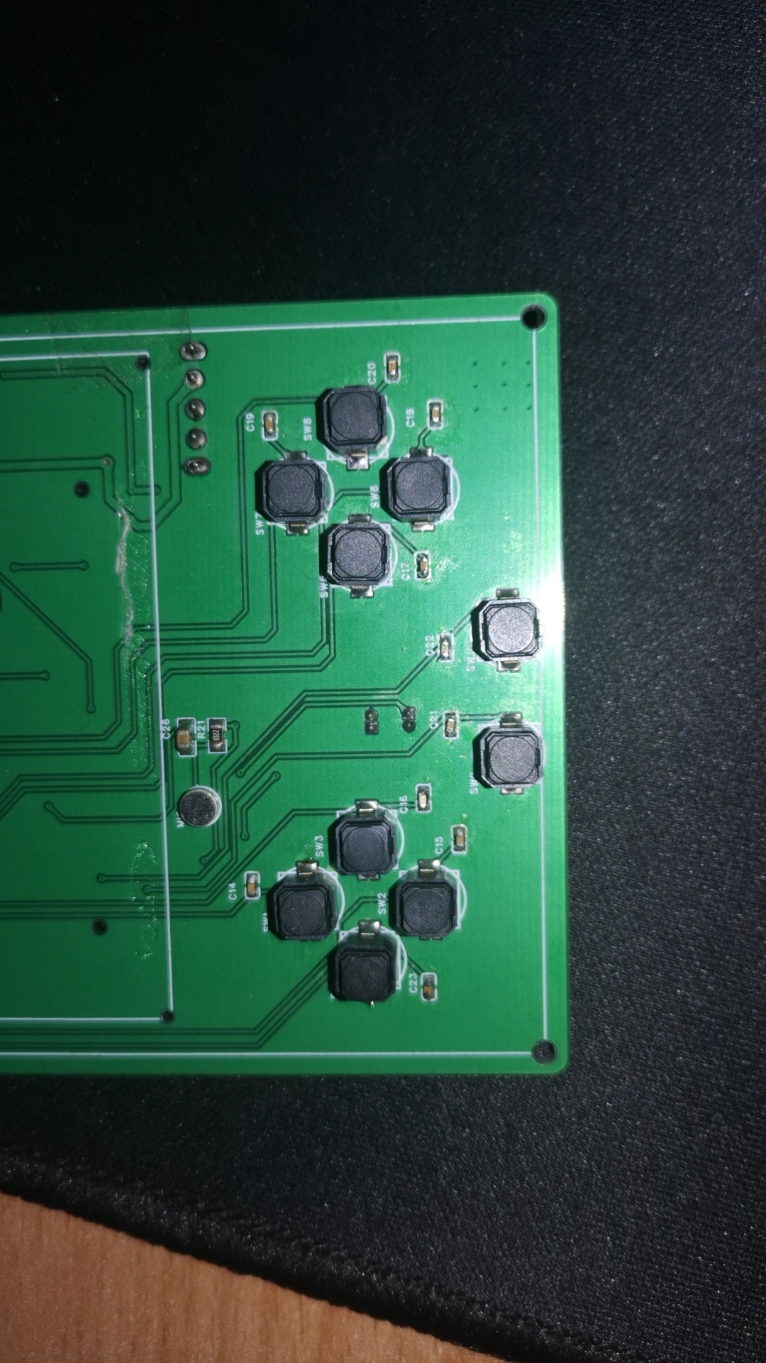

按键选择:硅胶轻触按键,同时在按键两端添加的电容进行滤波

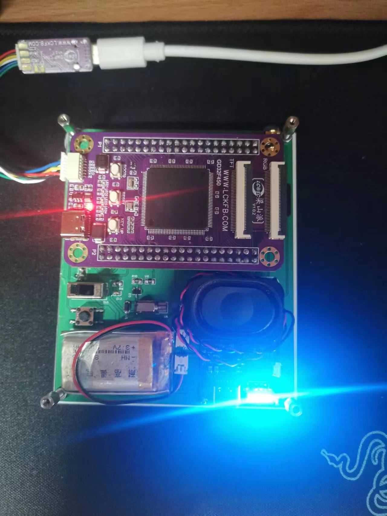

屏幕背面展示
其中有冲放电模块,电池为3.7v锂电池,喇叭为普通4w方形喇叭
游戏机正面

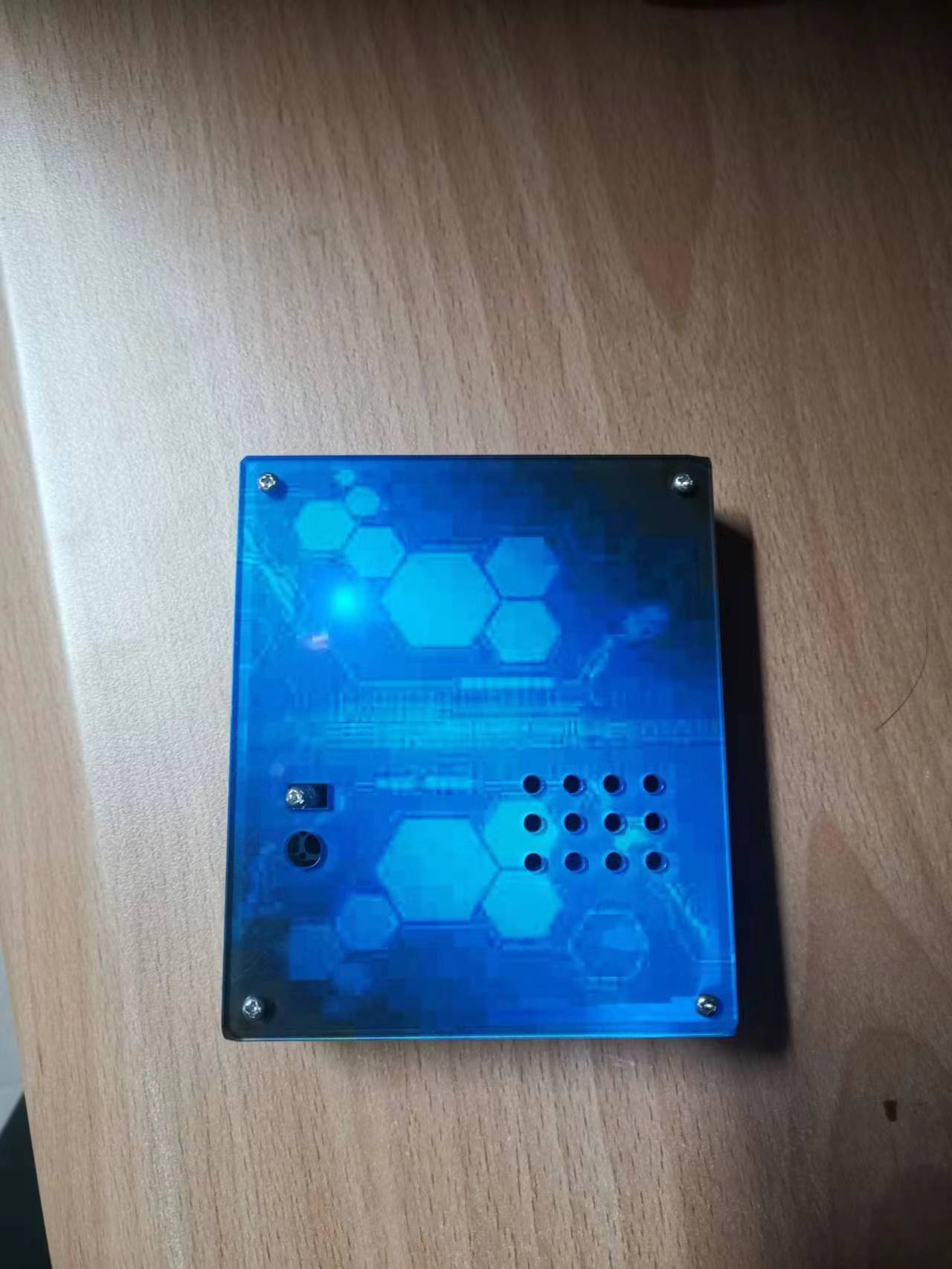

背面
有电源开关和复位电路
