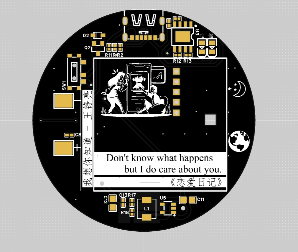

PCB设计说明
焊接Type-C 注意检查引脚是否短路,LED5一般还好,那个GND就是互通的;注意LED6的data脚不能接地了
虽然我挂的王大爷的歌,但是我最喜欢的是陆虎!!!(绿色)
