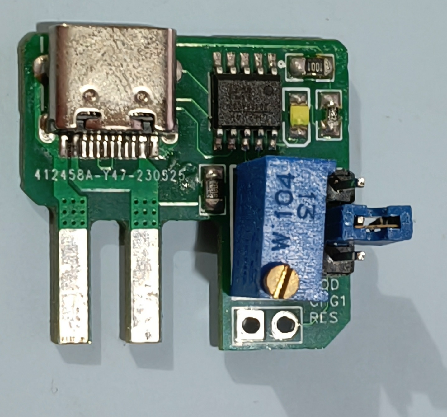

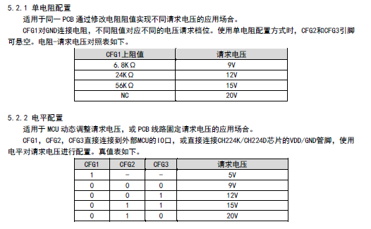

CH224K的CFG1是电压配置引脚,接高电平是请求5V,悬空是请求20V,接电阻是请求其他电压,如下表。
所以给这个引脚连到了排针用于调压。需要20v就拔出短路帽让引脚悬空;需要5v就连接上面连到vcc;需要其他电压就接在下面,然后调电位器,空着的两个焊盘用于测量电位器当前阻值。
伸出来的两个银手指是电源输出,左边是gnd,右边是vbus,忘了标丝印,宽度可以塞进5.08接线端子。
