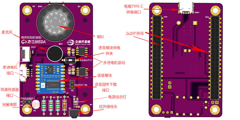

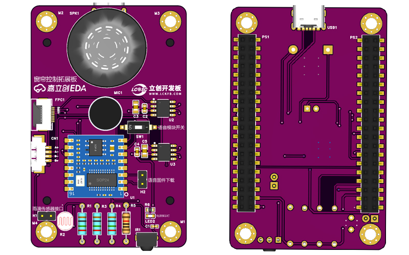

窗帘控制器拓展版资源图解
  1. 拓展版使用了海凌科HLK-V20离线语音模块,实现窗帘控制器的语音控制功能。
  2. 红外接收器:使用IRM-56384红外接收头接受遥控器的红外信号。
  3. 光线检测:使用GL5516光敏电阻来检测光线的强弱。
  4. 雨滴传感器:使用雨滴传感器来检测天气降雨情况。
  5. 板载type-c供电接口。
  6. 外设:一个喇叭,一个麦克风,两个不同型号的步进电机接口,独立的语音模块供电开关,2x20p的排母与梁山派开发板相连接。

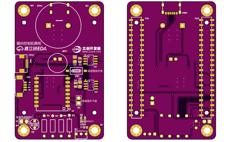

四、PCB板展示

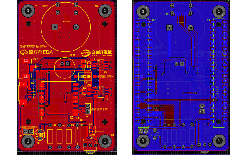

窗帘拓展板PCB走线展示图
窗帘拓展板PCB、2D展示图
窗帘拓展板PCB、3D展示图

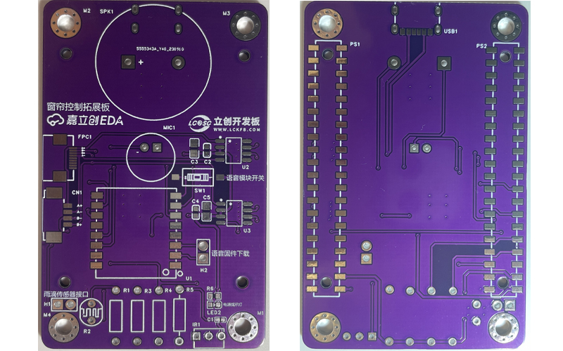

窗帘拓展板PCB实物展示图

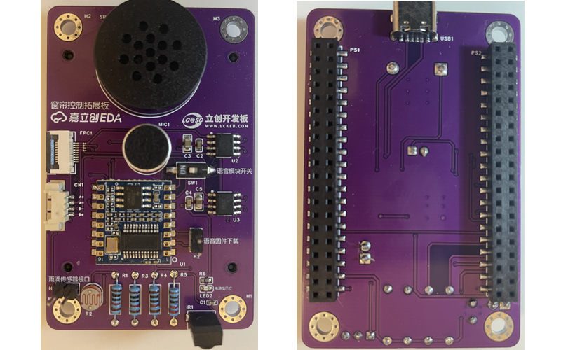

窗帘拓展板PCB焊接完成展示图

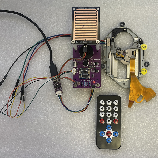

整体实物展示图
