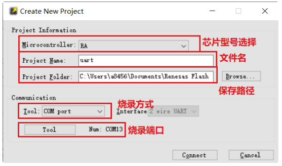

3、烧录软件使用Renesas Flash Programmer 进行烧录;
4、由于附件上传文件大小限制,这里将烧录软件下载连接放出来,大家自行下载使用Renesas Flash Programmer (Programming GUI) | Renesas
5、烧录完成后,按键切换调时间需要长按触发闪烁才能进行时间的调整;
选择正确的操作系统进行下载使用
首次使用软件烧录时要选择新建工程
新建工程具体设置参数
选择RA2E1_clock.hex烧录文件所在的路径

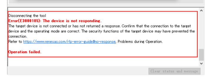

如果提示错误信息,要在烧录的时候将BOOT开关打开,并且按住复位按键,点击烧录出现对话框后再松开复位按键。
烧录成功提示,成功烧录后将BOOT开关关闭,再按一次复位键时钟进行正常显示。
