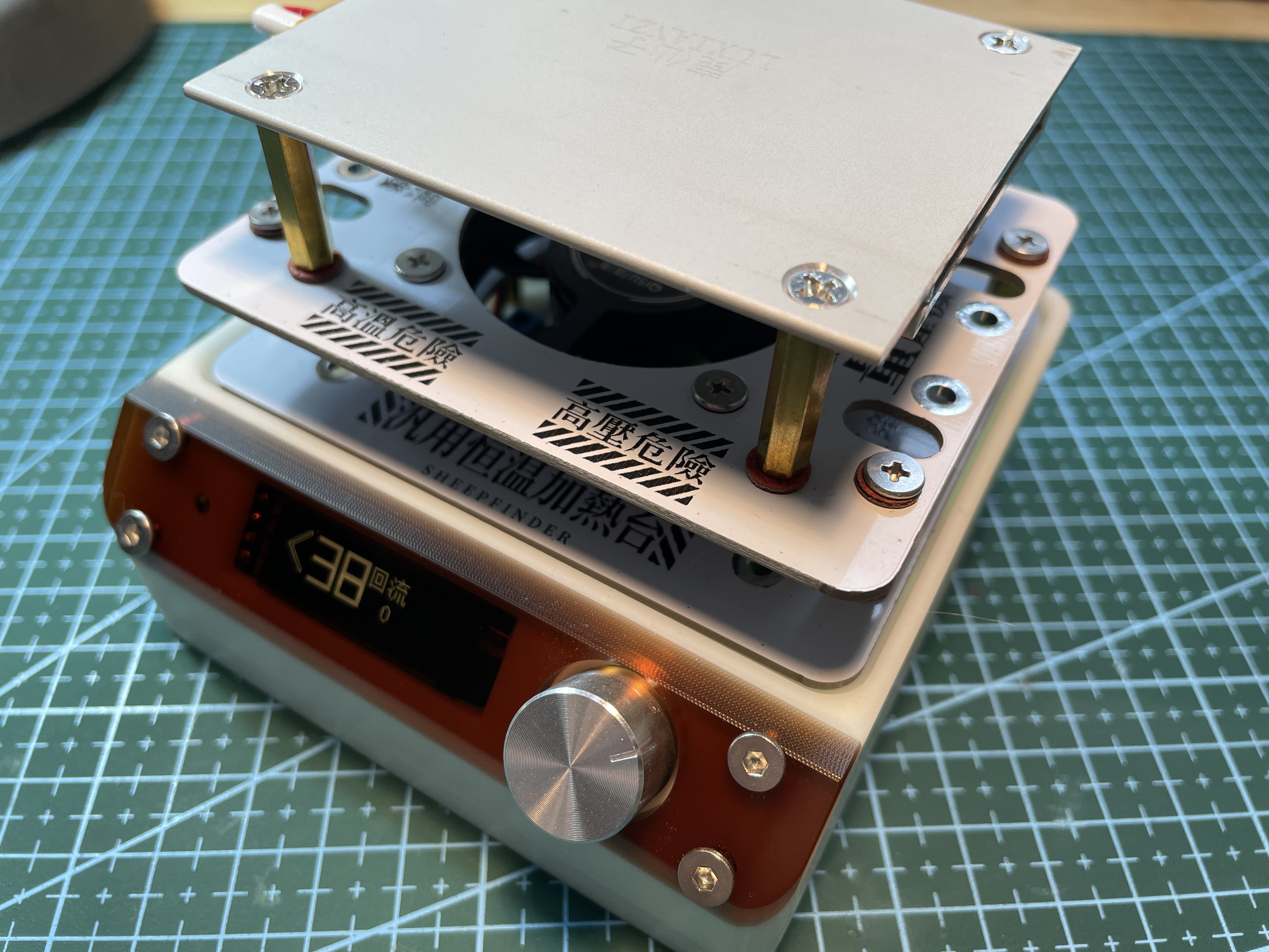

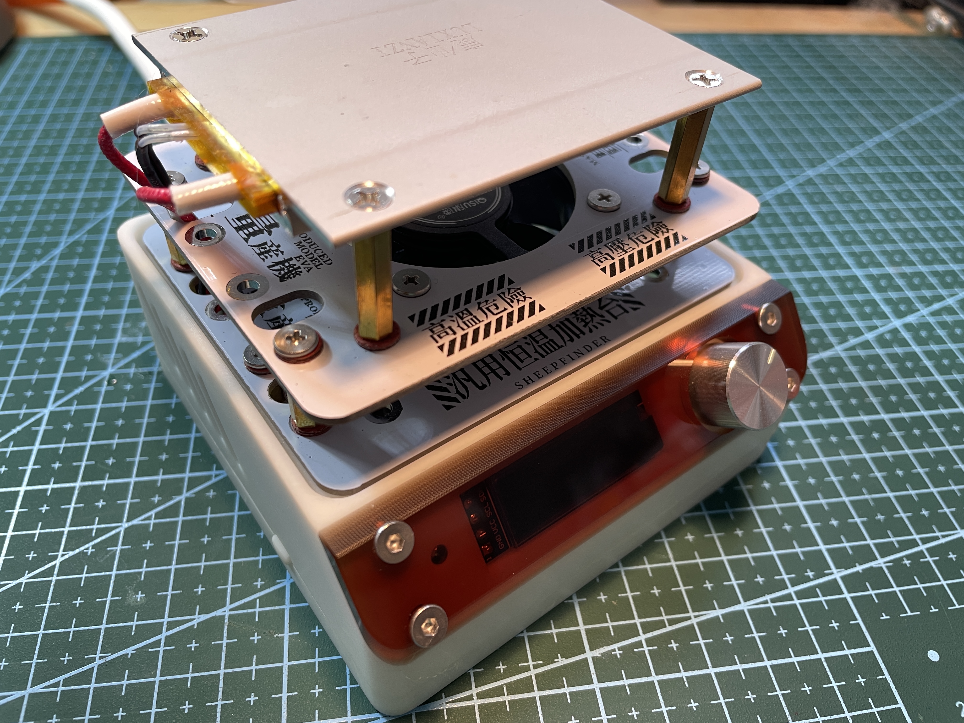

复刻找羊大佬的加热台量产计划而来。

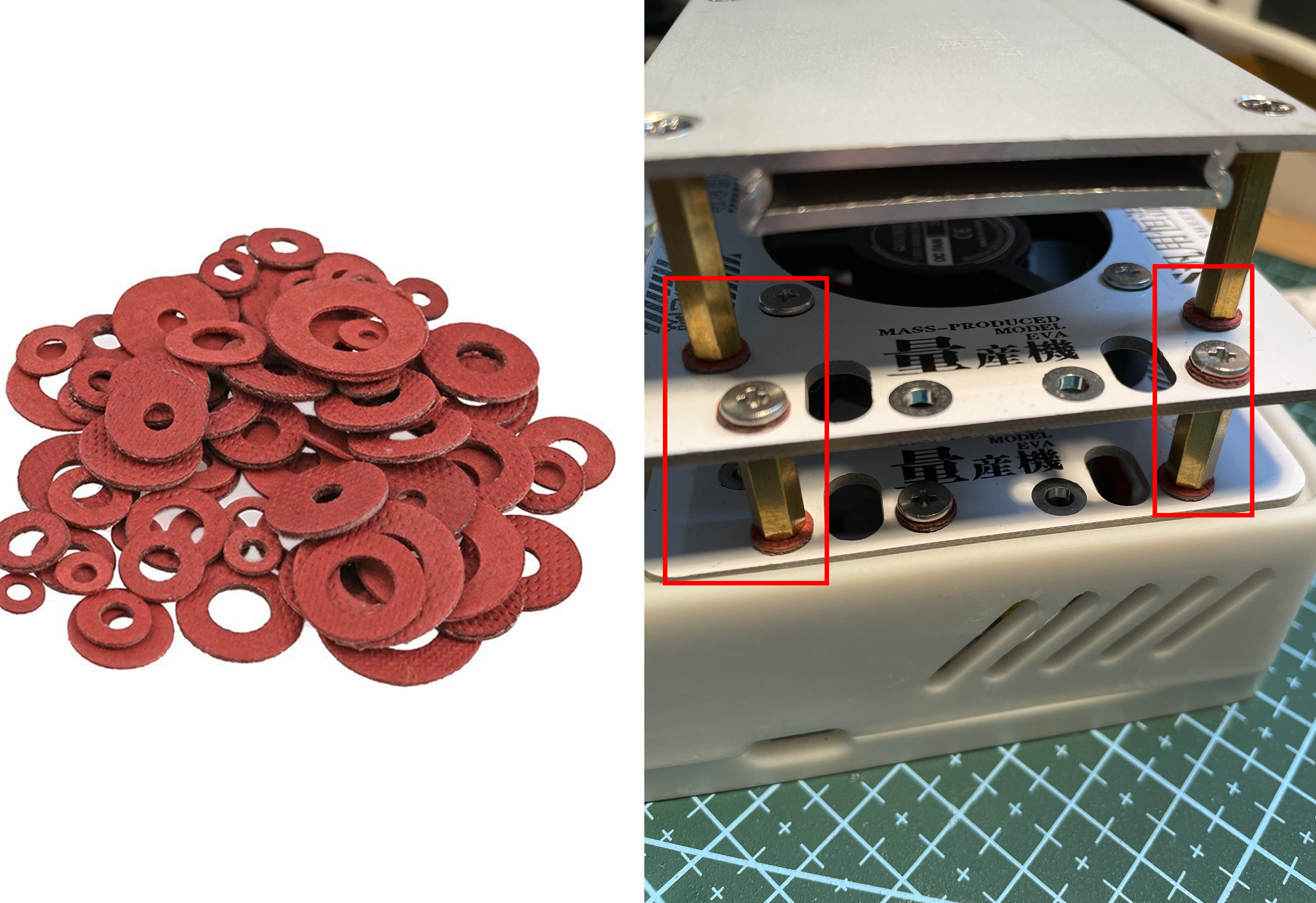

复刻完发现使用的过程中,加热板的热量会通过铜柱传递到下面的外壳来。
考虑到外壳是树脂材料,耐受温度只有50度左右,所以在每个铜柱和pcb板子连接的地方垫上了红钢纸绝缘垫圈。
可以有效的隔绝加热板的热量向下传递,钢纸买3*6*1的大小,很便宜3块钱能买500个。
垫上红钢纸垫片后,下面隔热板的温度基本没有受加热板的影响,可以使下面的树脂外壳更加的持久耐用。
