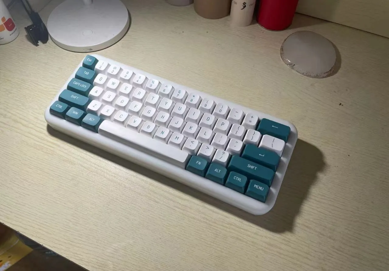

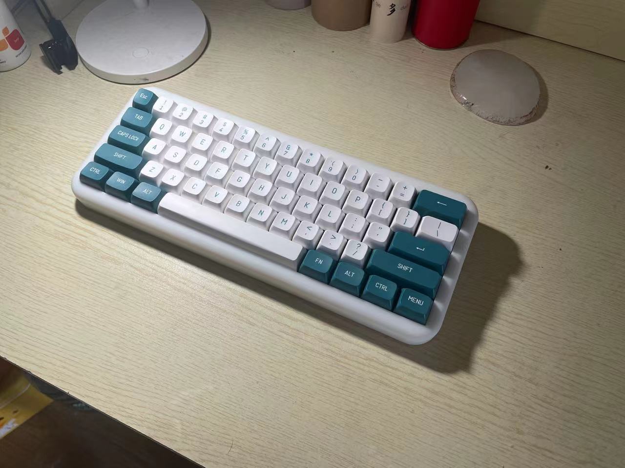

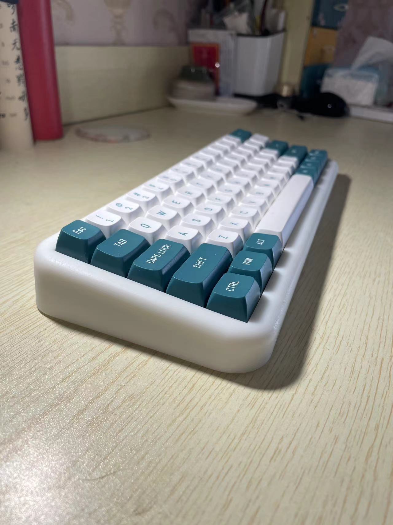

此键盘使用 gasket 结构设计,使用磁吸安装,不需要一颗螺丝。
简介:此键盘使用 gasket 结构设计,使用磁吸安装,不需要一颗螺丝。
MIT
创建时间:2022-10-25 21:47:54更新时间:2025-02-28 10:19:46

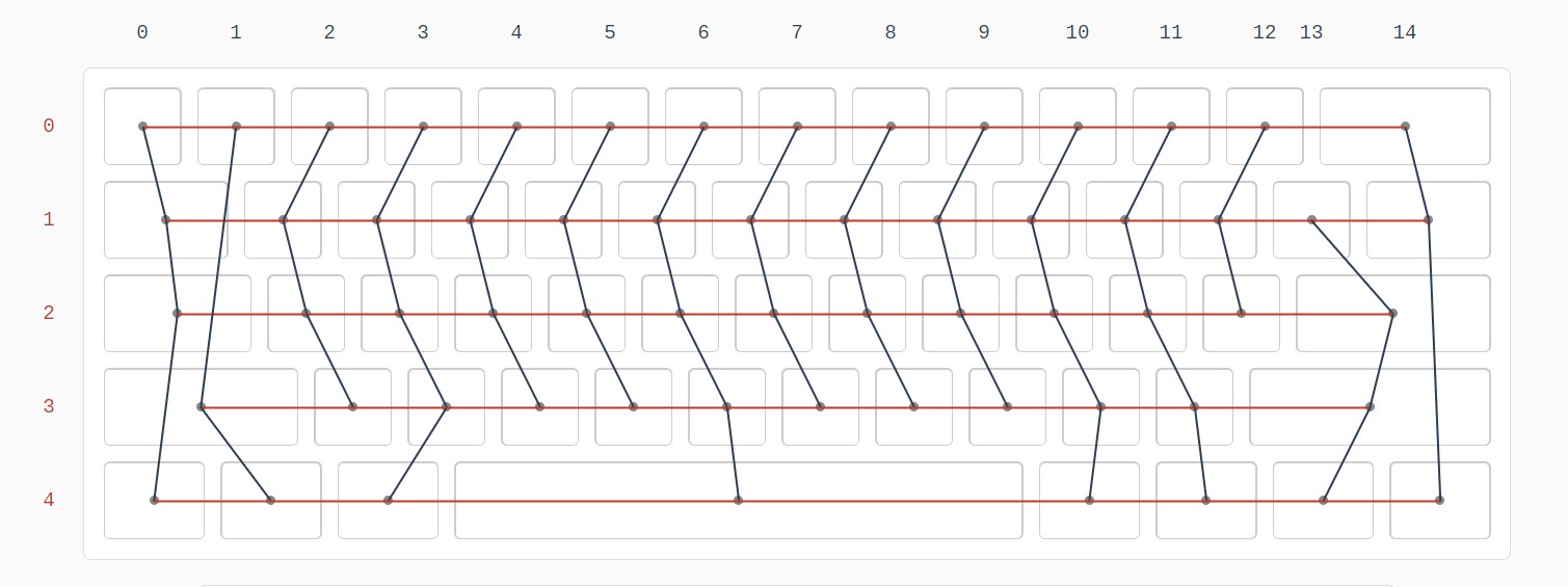

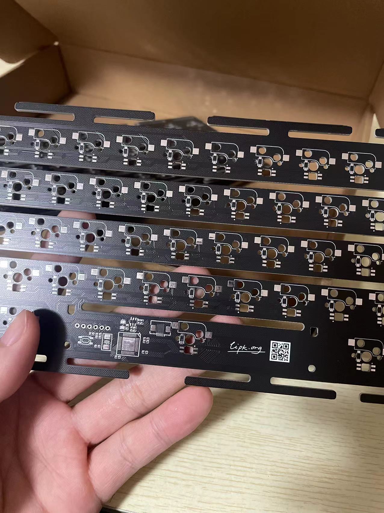

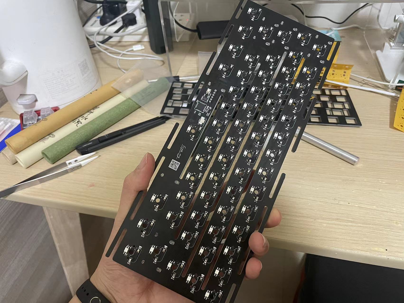

gasket 键盘 61 配列,基于 ATmega 32U4。
标准 87 配列,去掉右侧方向键和功能键,再去掉 F 区就是 SG_V2 的配列了。
由于是在“标准 87 配列”的基础上做删减,所以直接买 87 配列的键帽就好了,可玩性很高。
另外,此键盘使用 gasket 结构设计,而且使用磁吸安装,不需要一颗螺丝。

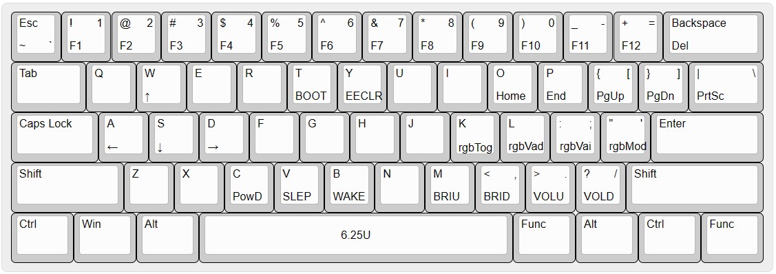

注:F 区,和方向键、功能键都在第 2 层,只要按一下功能键就可以切换到第 2 层了,不会有按键不够用的苦恼。
