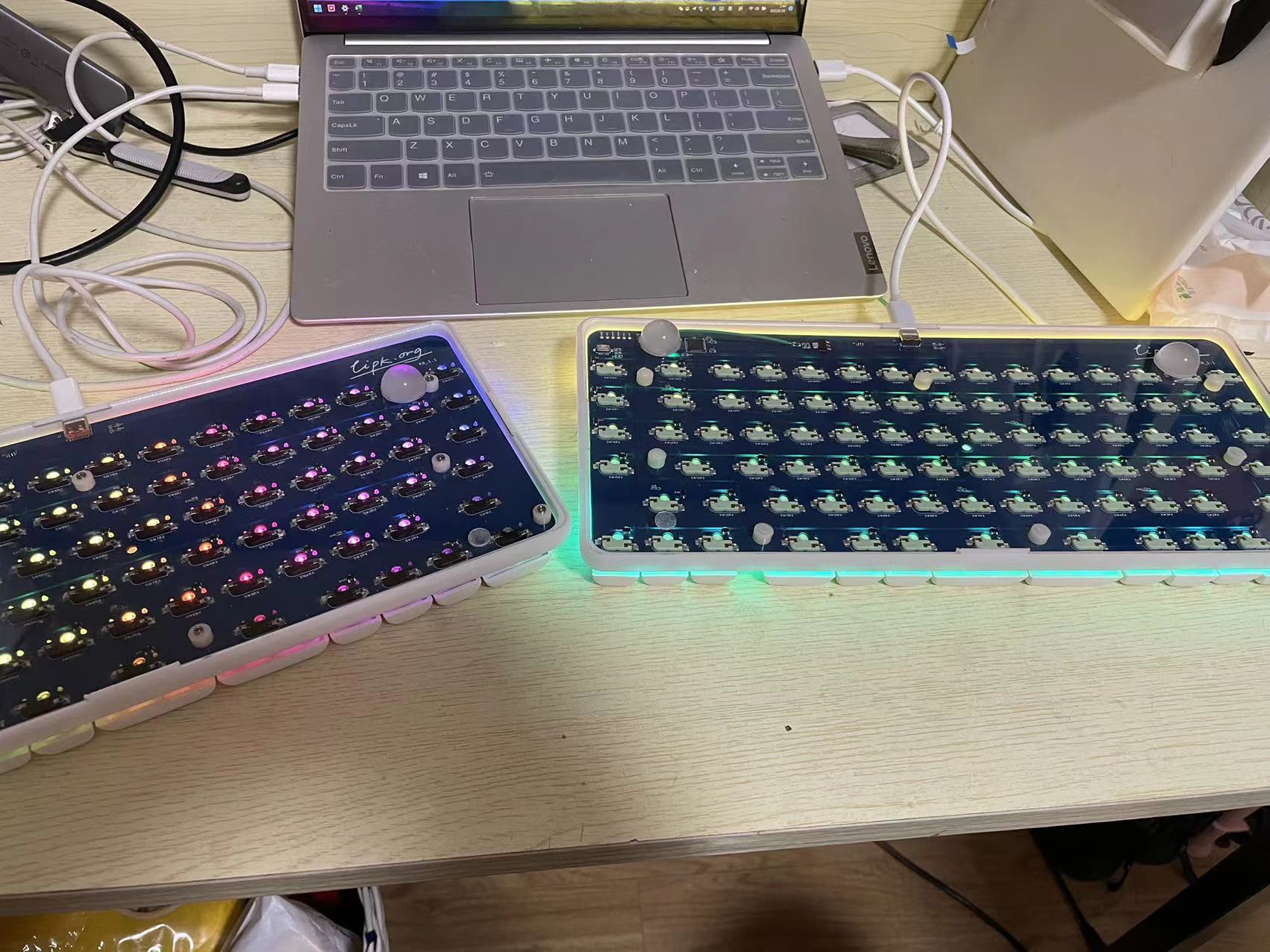

kb84 QMK 键盘
1.5w
32
32u4、QMK、84 键、可编程、热插拔、每个键独立灯光、System76 launch 键盘
简介:32u4、QMK、84 键、可编程、热插拔、每个键独立灯光、System76 launch 键盘
MIT
创建时间:2022-04-29 14:25:34更新时间:2023-02-09 13:49:34

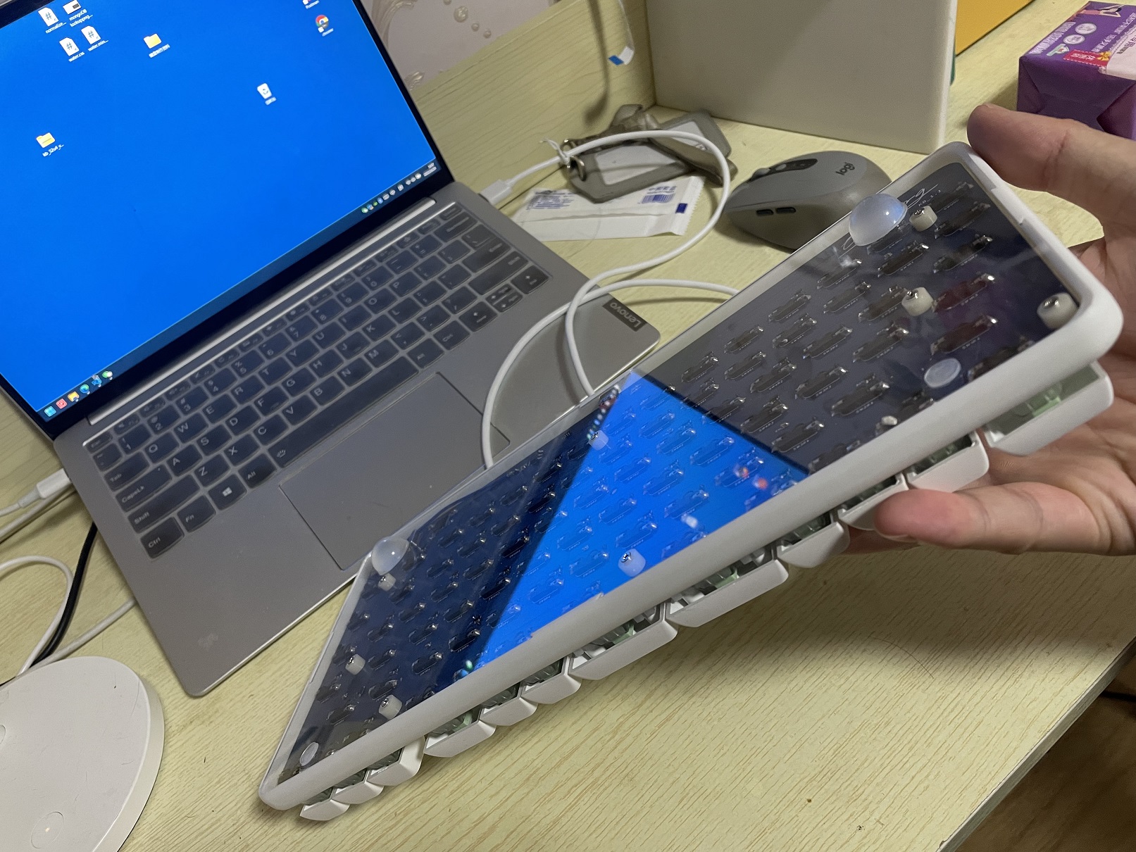

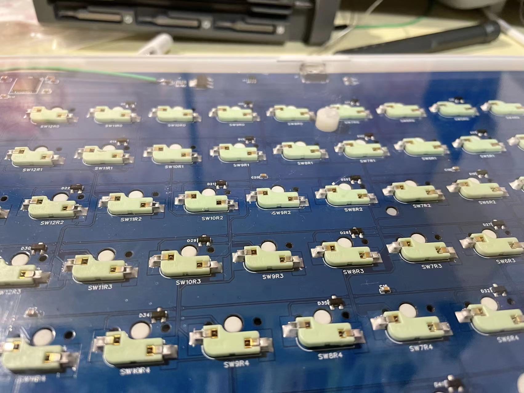

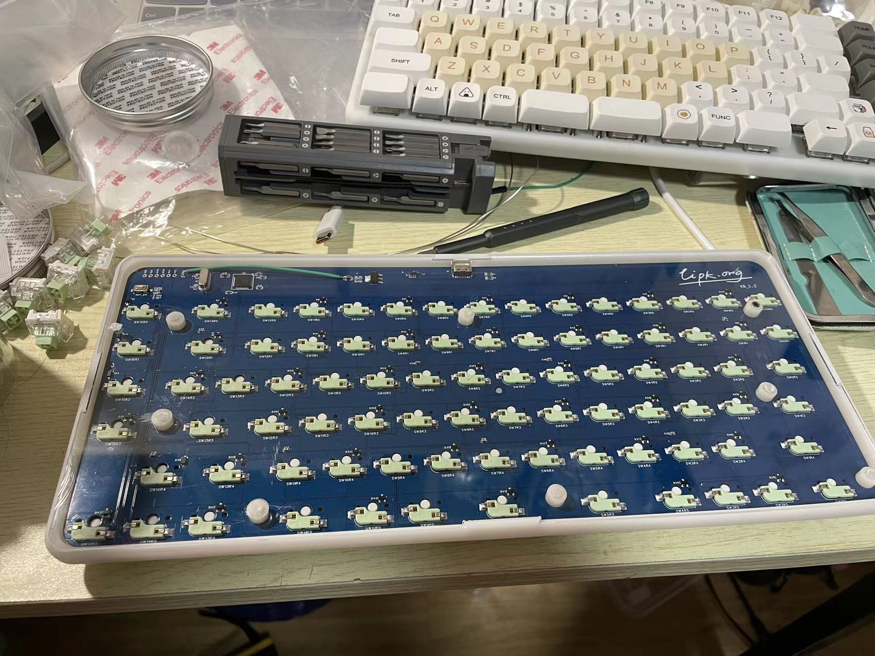

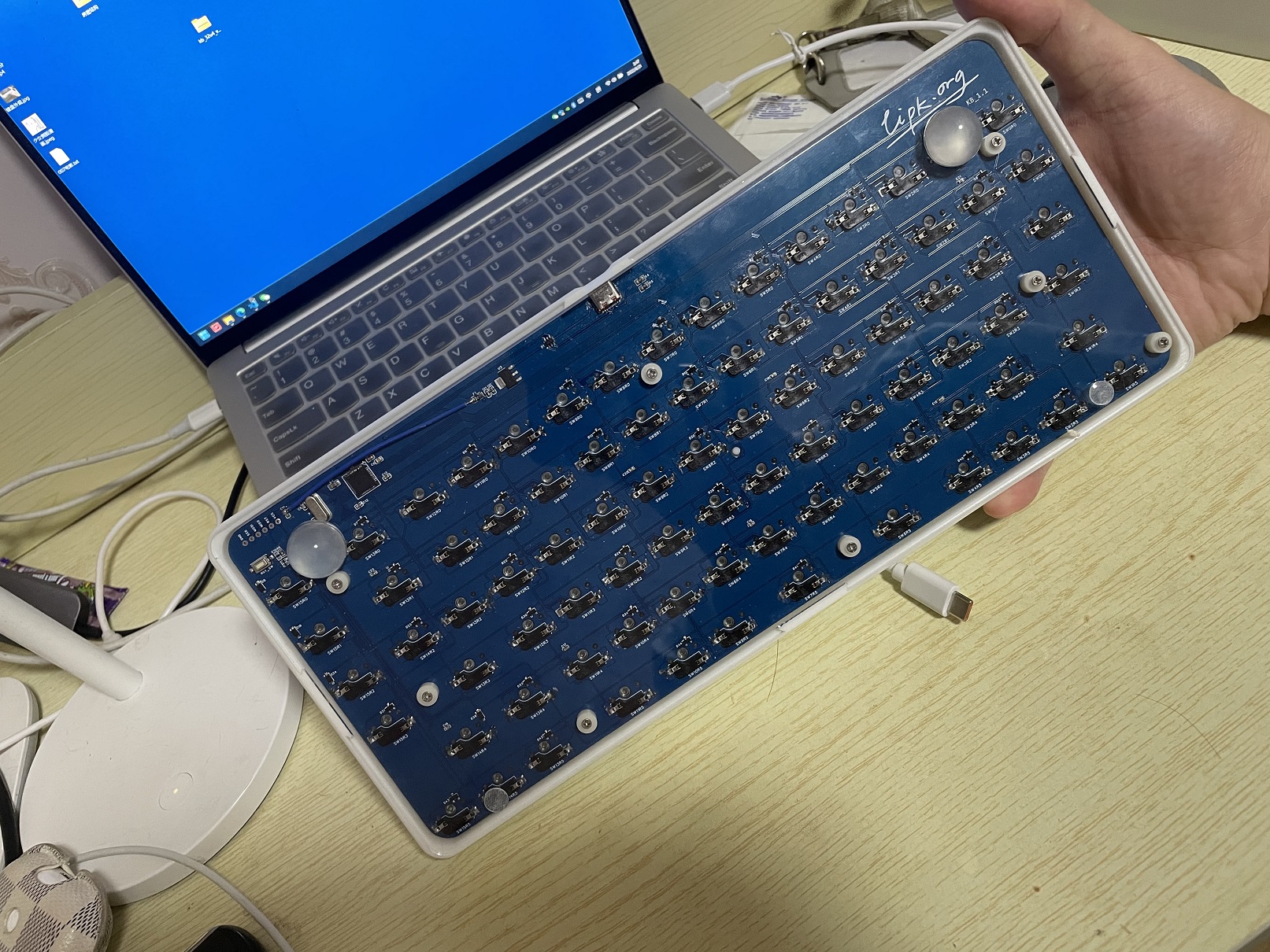

注:展示的实物图是 v1.1 版本的,v1.1 版本漏了一根线,所以可以看到展示的图片中板子是有一根飞线的。

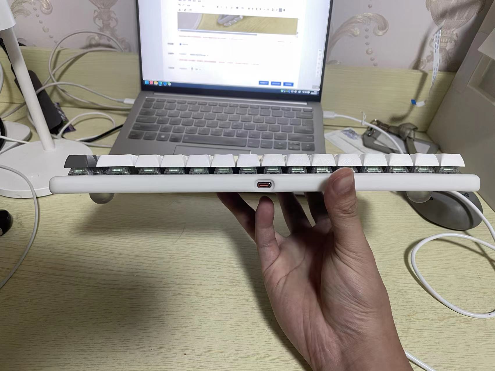

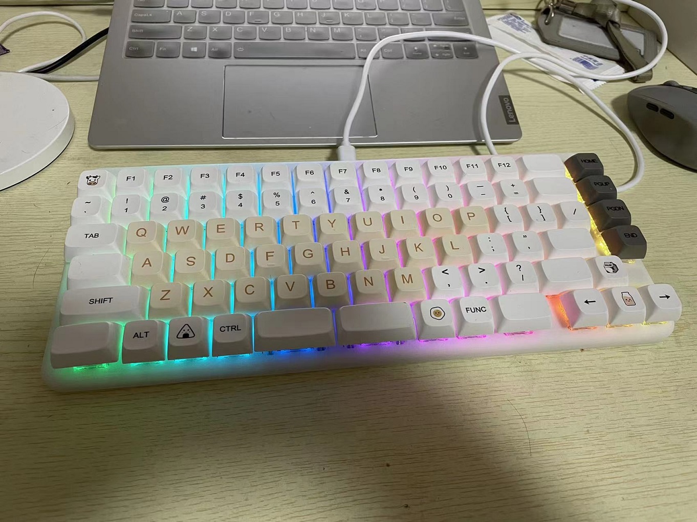

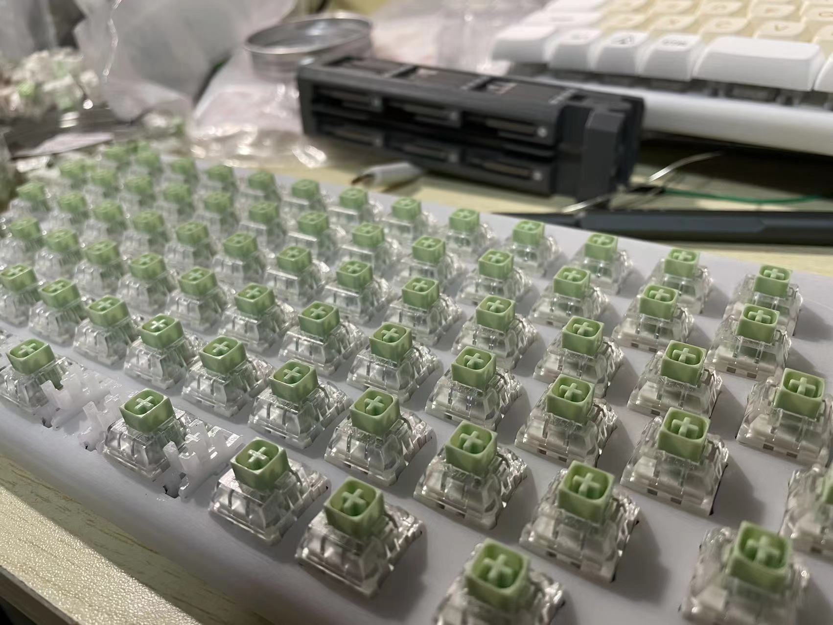

32U4 主控,84 键,每个键独立灯光,可编程,热插拔、烧录口保留,QMK 固件。
参考 System76 launch 键盘GitHub 开源库实现的。
我的更多键盘设计,GitHub 仓库地址:https://github.com/zsdycs/ginpun
