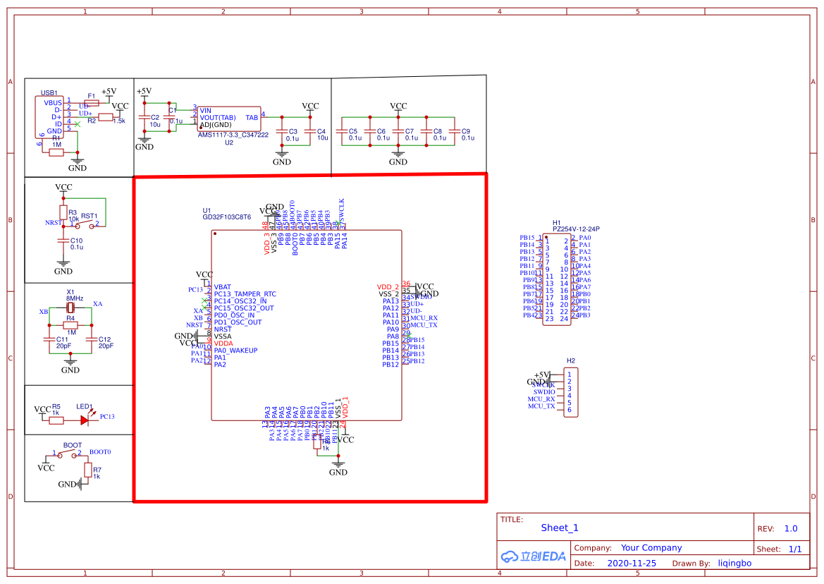

本工程是一个可以点亮led灯的最小系统
简介:本工程是一个可以点亮led灯的最小系统
创建时间:2020-11-25 13:38:21更新时间:2020-12-22 10:39:21
本工程是一个通过usb供电来点亮led灯的最小系统,通过录入相应程序之后,可以做到灯光均匀闪动,这是第一个自己制作出来的作品,虽然功能单一,但制作出来这样一个工程可以给初学者带来许多的基础知识,培养出对创造工程的兴趣,所以这个工程对我来说意义非凡,非常感谢立创能够提供给我这个机会,我相信我以后肯定会借助立创这个平台创造出更好的作品。
