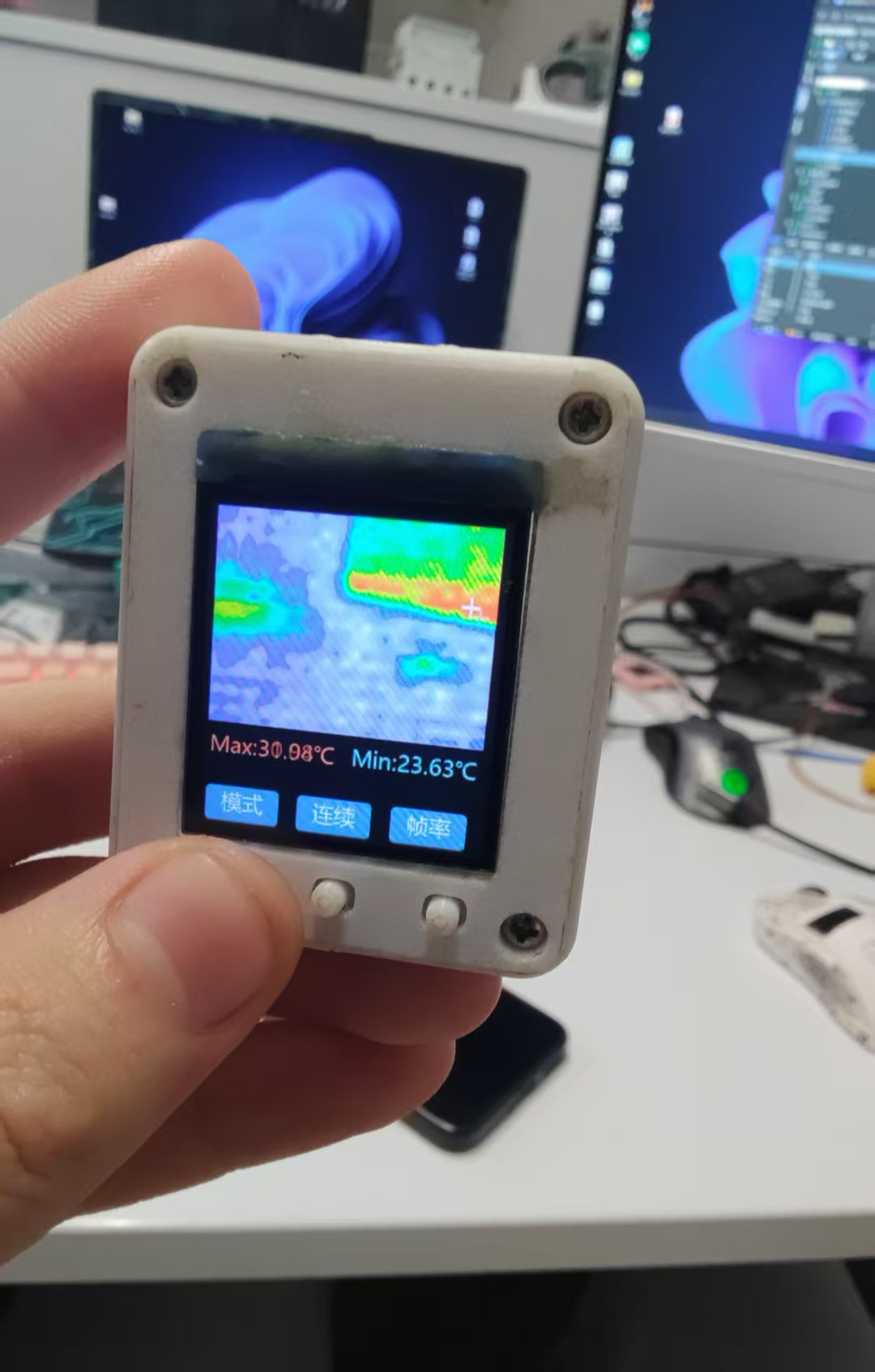

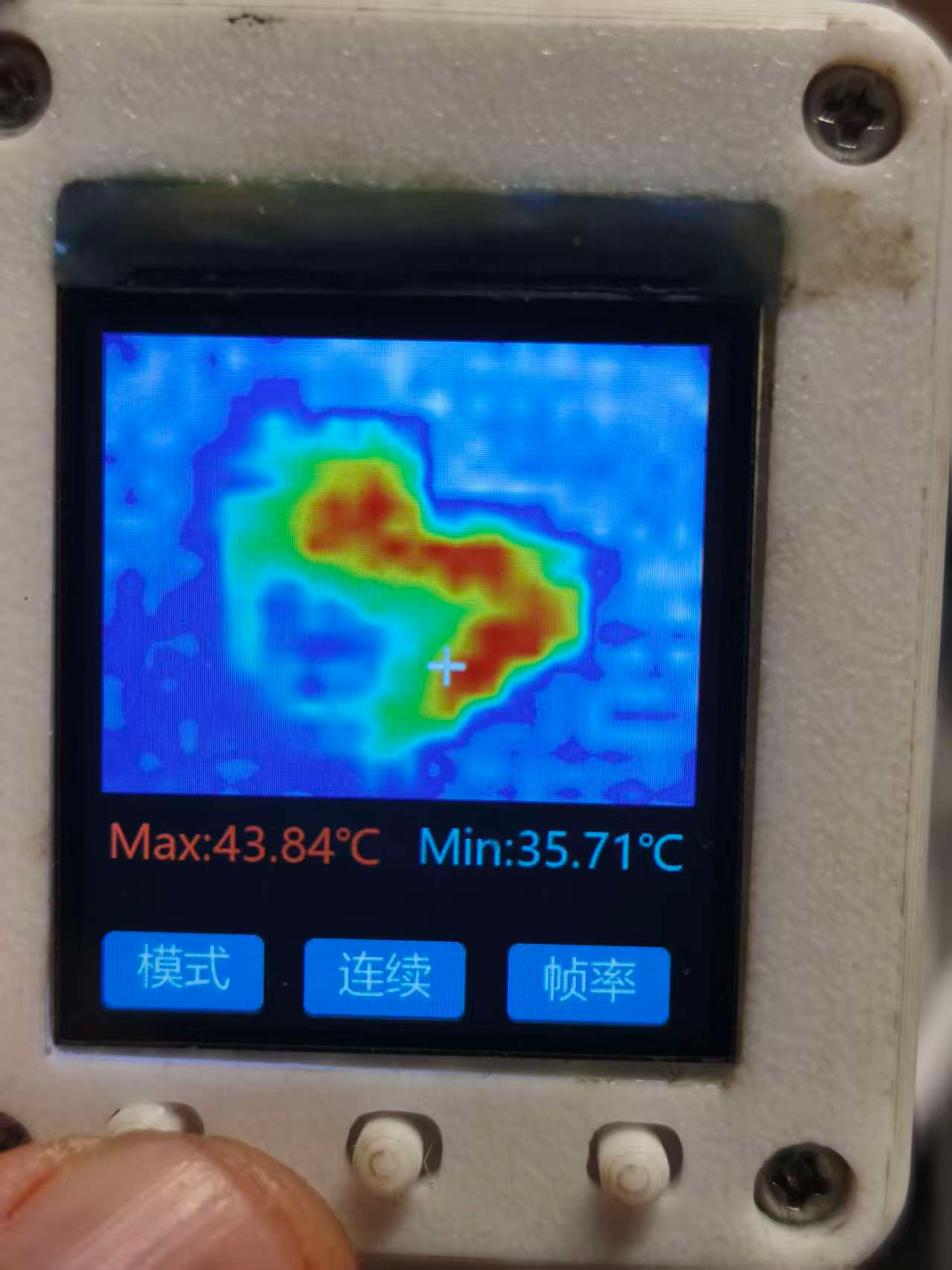

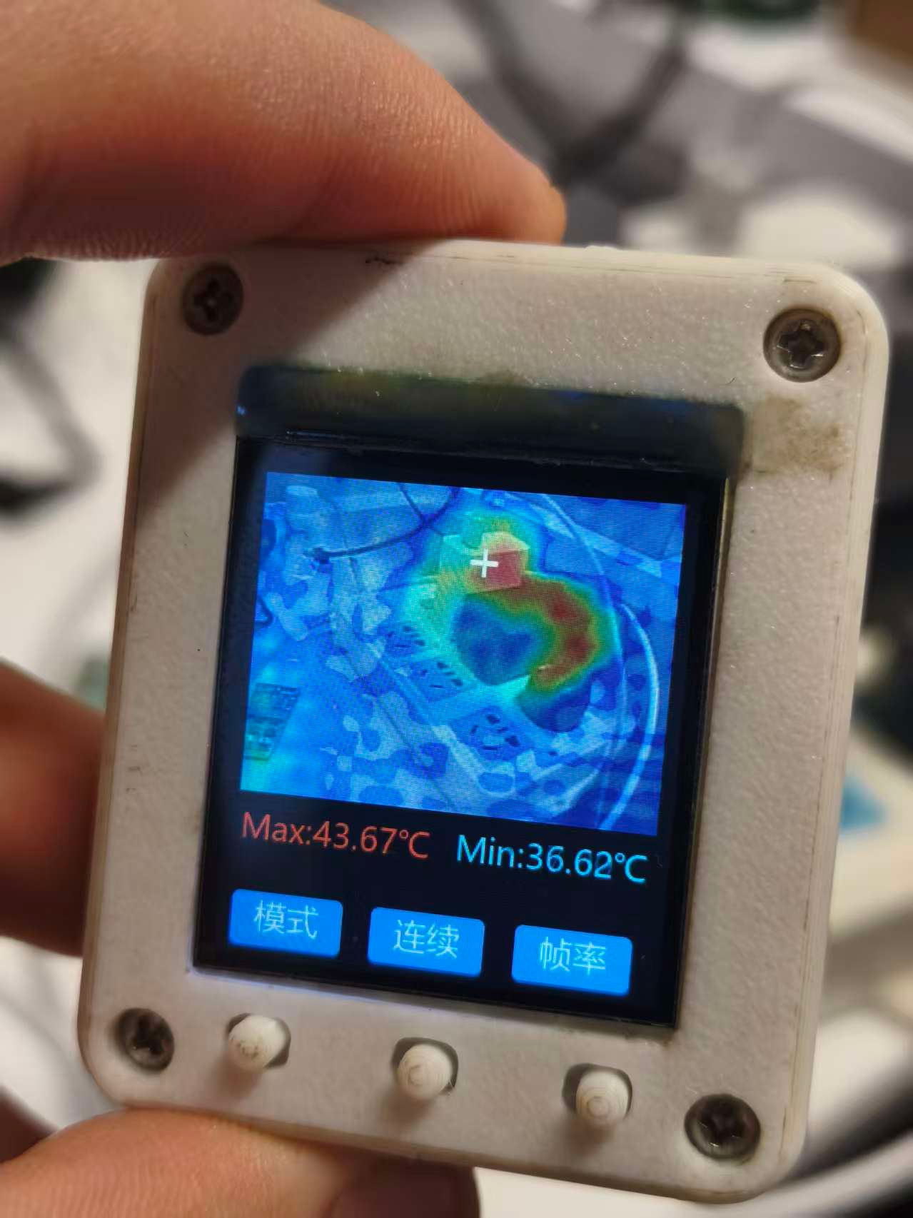

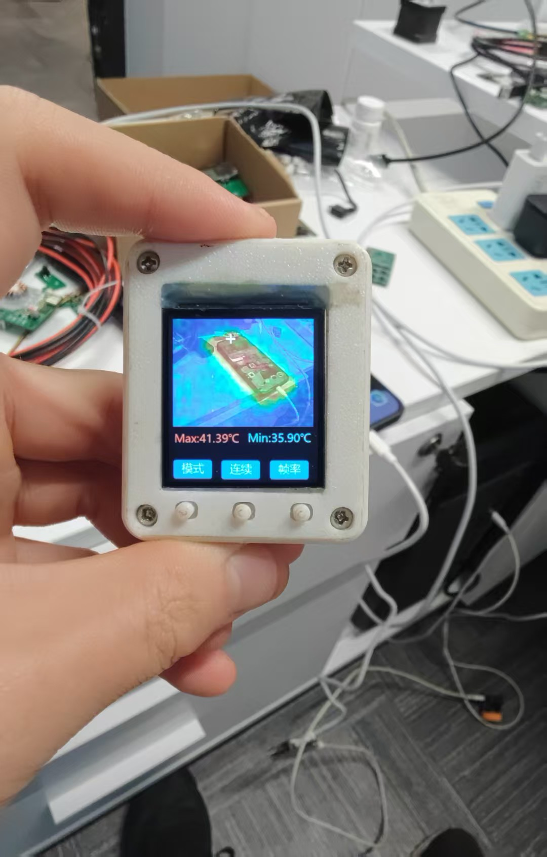

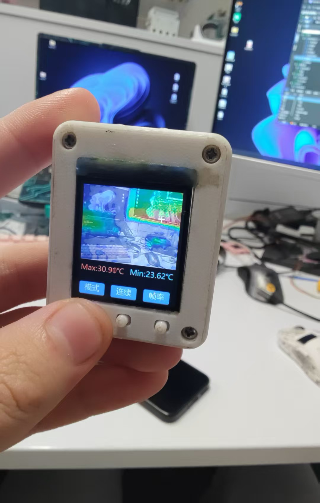

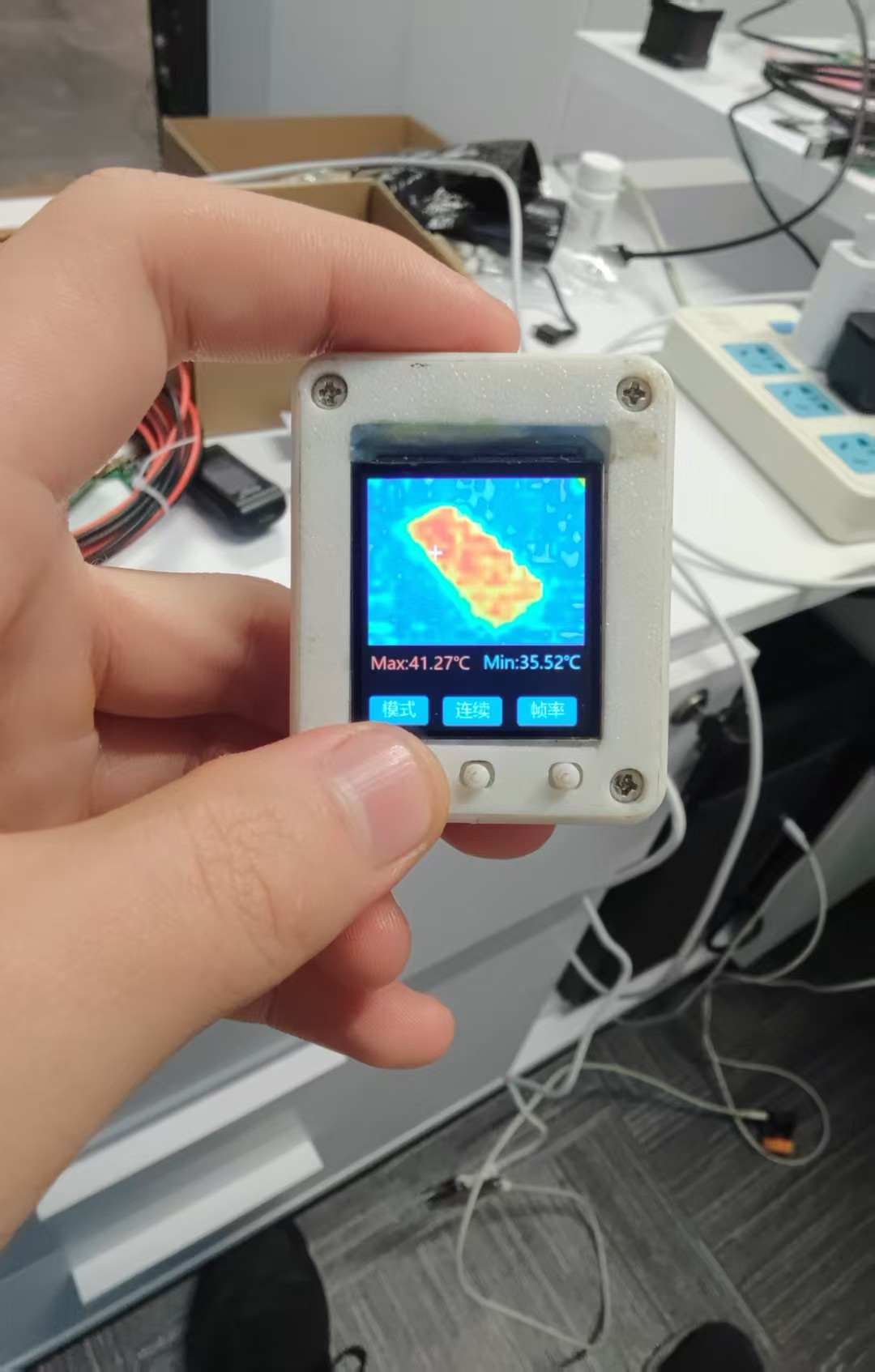

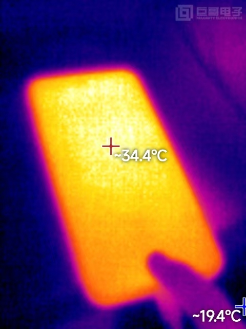

Hot-Cam 是一个高度集成的嵌入式热成像系统,结合了红外热成像传感器标准可见光相机,提供实时双模态影像采集和分析,同时可以将拍摄数据存储在USB模拟U盘中查看。该系统集成了能源监测、触摸交互、以及高性能图像处理能力,适用于工业诊断、能源效率检查、温度异常检测等多个应用领域。

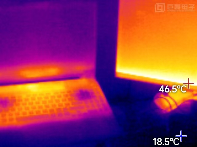

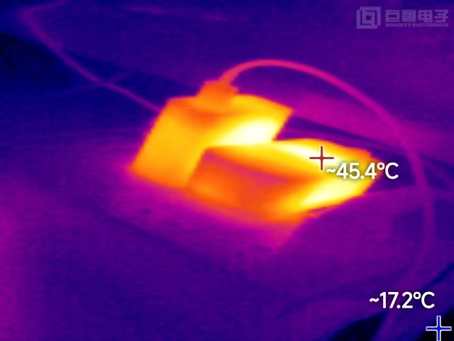

🎯 实测对比(开启融合、纯热成像+插值、160*120热成像)
1.充电器
2.屏,笔记本
3.手机
🎯 核心功能

  • 温度数据处理:
    • 实时温度计算 (MLX90640 API)
    • 双线性插值上采样至 320×240 分辨率
    • Jet 彩色色系映射 (蓝→绿→黄→红)
    • 最高/最低温度实时追踪
    • 热点标记显示

  • 用了乐鑫最新的闭源JPEG解码库,性能挺不错,纯视觉 320*240随便写都有30fps
  • 简易融合模式直接使用画面叠加+偏移融合,可以到8-10fps
  • 融合模式启用了移植的opencv,开启后略卡约0.3-3fps,IR帧率会锁定1hz(取决于画面复杂度)

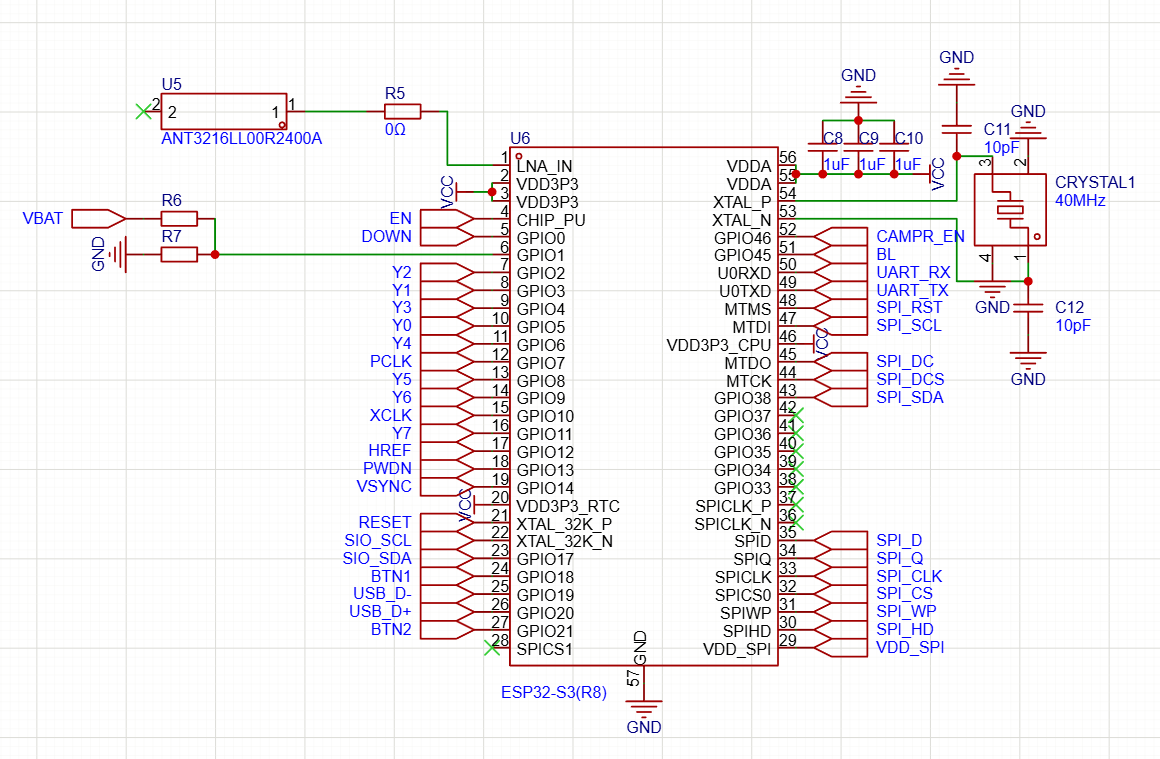

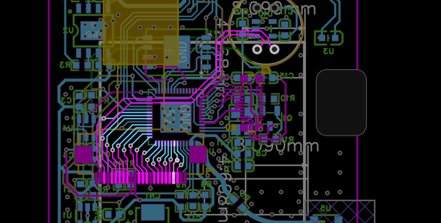

硬件:
MCU:ESP32-S3R8,强制需要R8,有用到PSRAM

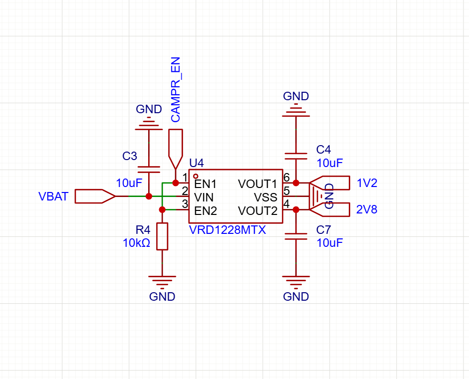

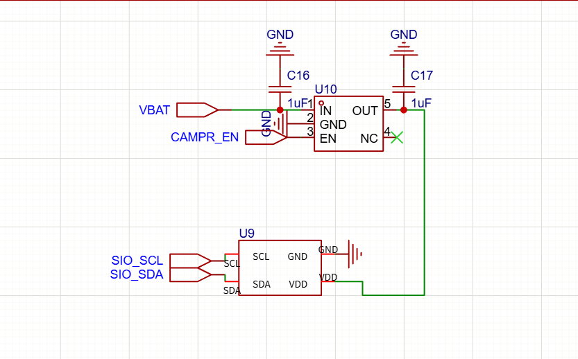

MLX90640,静态功耗极高,使用时才上电
cam 模拟/核心供电,和mlx共用一路控制信号
针对布局优化的CAM IO配置

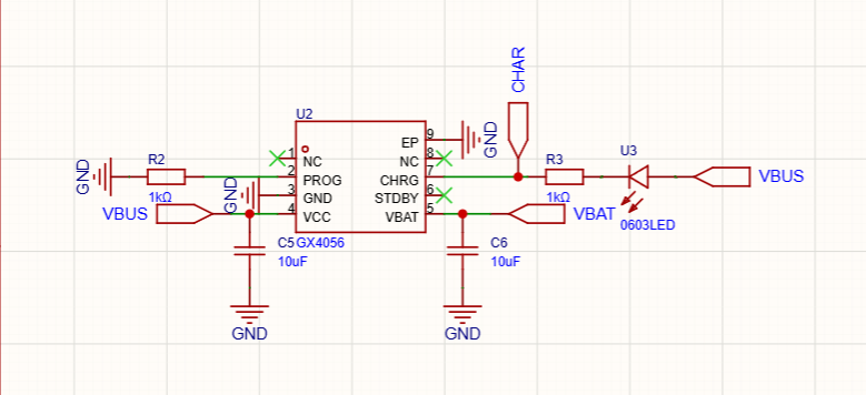

锂电池充电

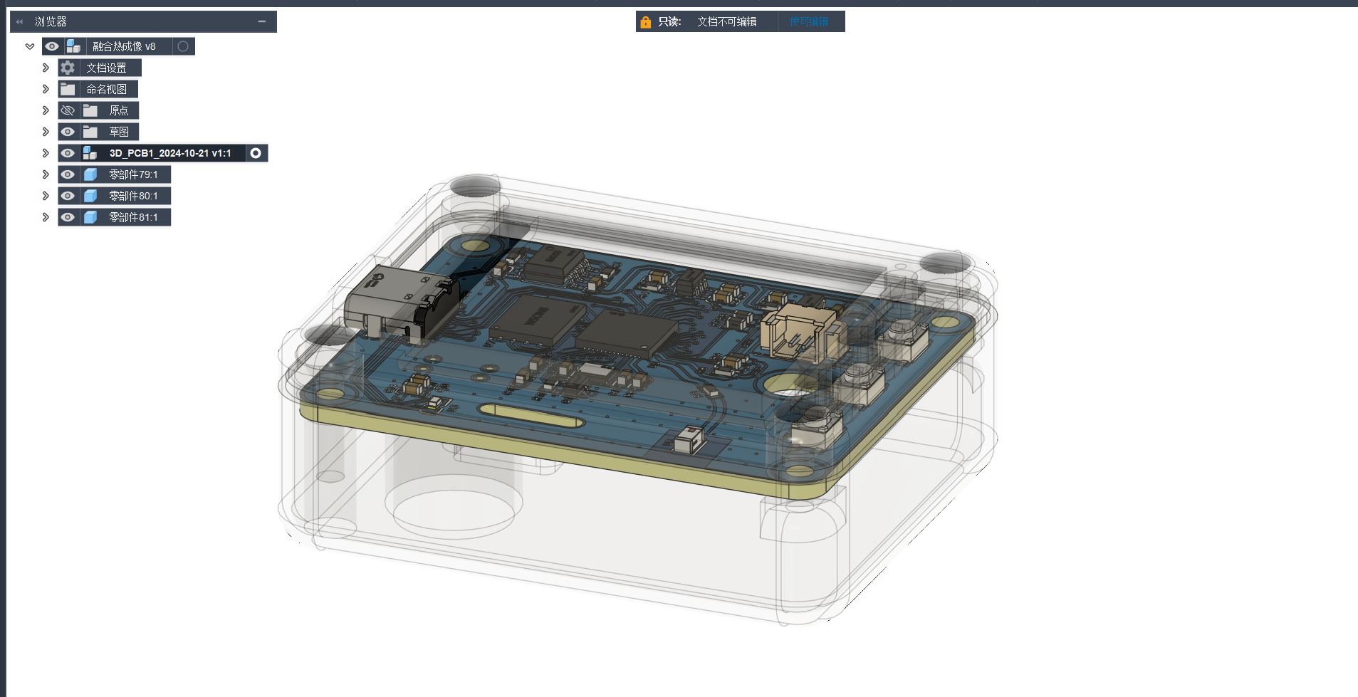

结构:
fuison设计,fdm打印
