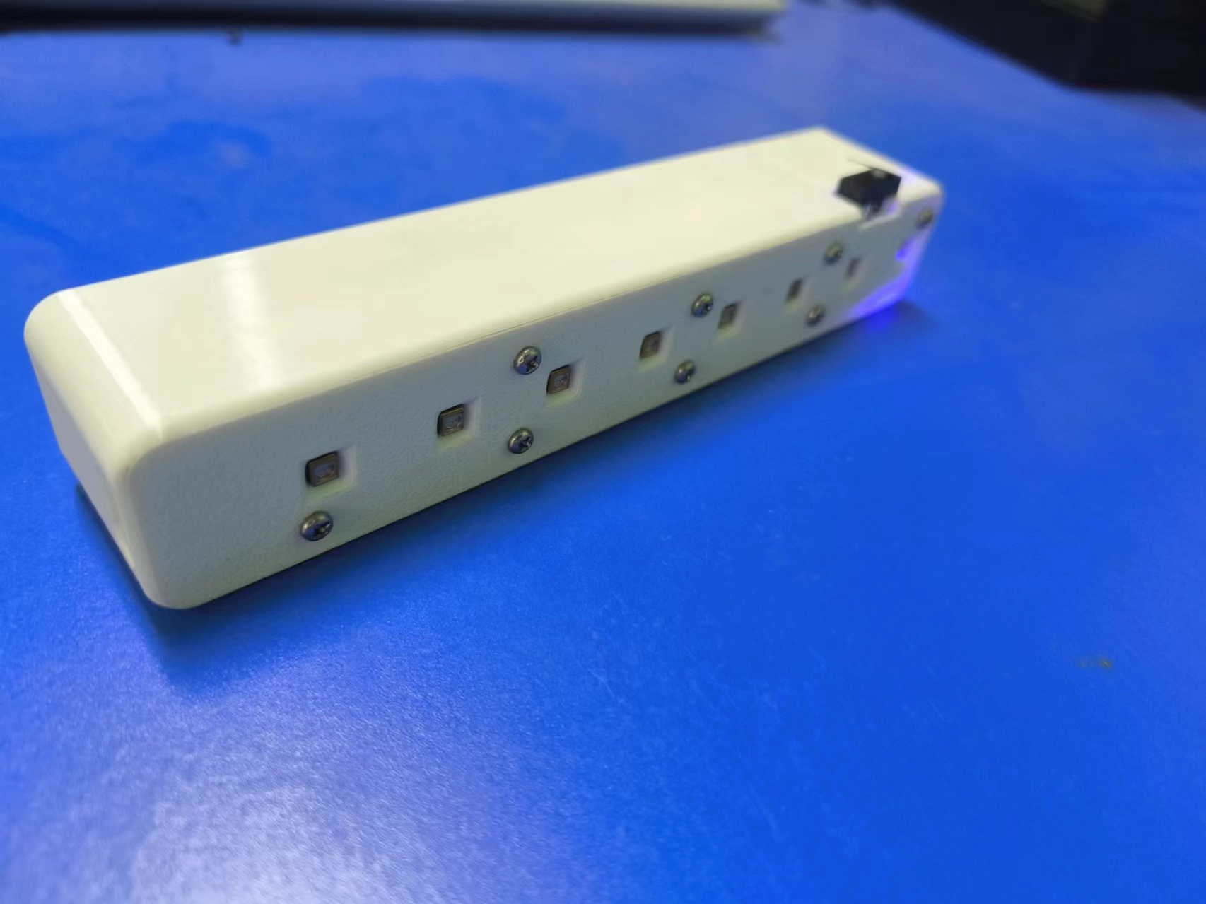

由于大学寝室位于背阳面,并且杭州的气候极其潮湿,因此做了这个紫外杀菌灯,为了保证效果最好还是配合干燥剂一同使用
特性:

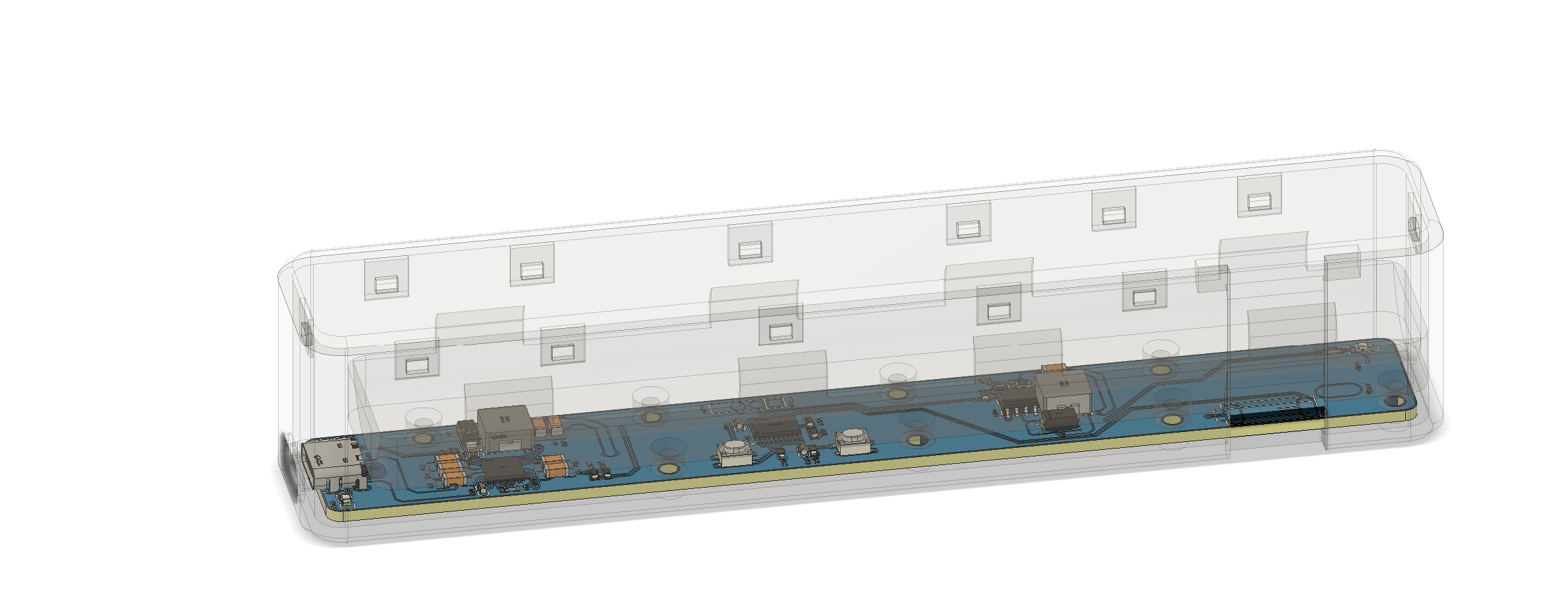

  • 8颗 275nm 深紫外灯,商城可叠券白嫖
  • 2枚21700电池位,支持 22.5W PD快充
  • AIR001(PY32套皮)单片机,使用LPTIM定时唤醒,功耗极低
  • 默认固件配置为每45min杀菌3min

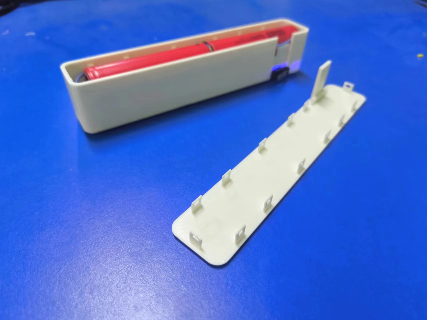

电池规格21700,奢侈的可以上LG58,最求性价比的直接pdd3.8元垃圾电芯(例如图上的东磁)

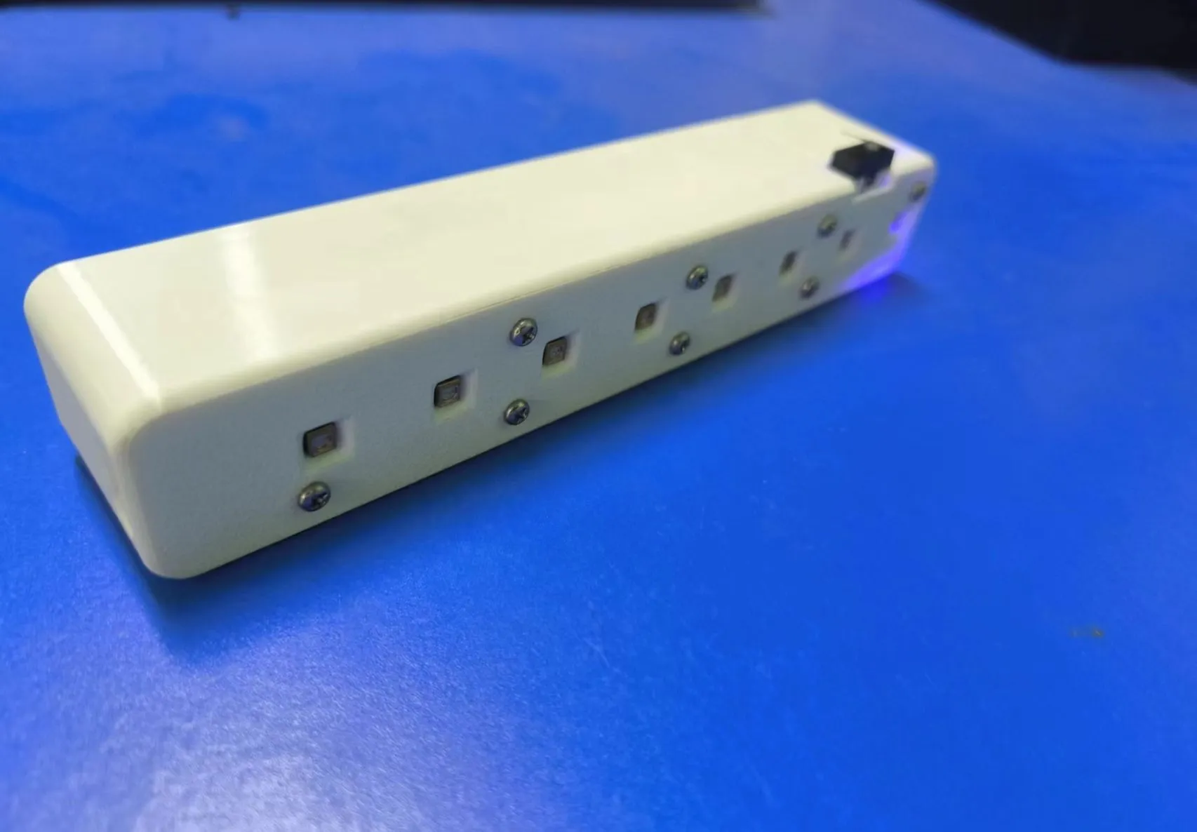

关于安装方式:推荐在固定好外壳后,用带背胶的魔术贴粘到衣柜顶面和外壳上,方便后续拆下来充电和再次安装,粘贴时确保微动开关一侧在衣柜门关上后能正常触发。
关于程序:可用arduino编译,也可直接烧录bin文件,串口最好飞线焊接上去烧录
外壳由fusion设计,推荐FDM petg直接打印,sla可能强度不太够?强度不够直接打胶也行,将会开源到makerworld拓竹用户可直接打印
