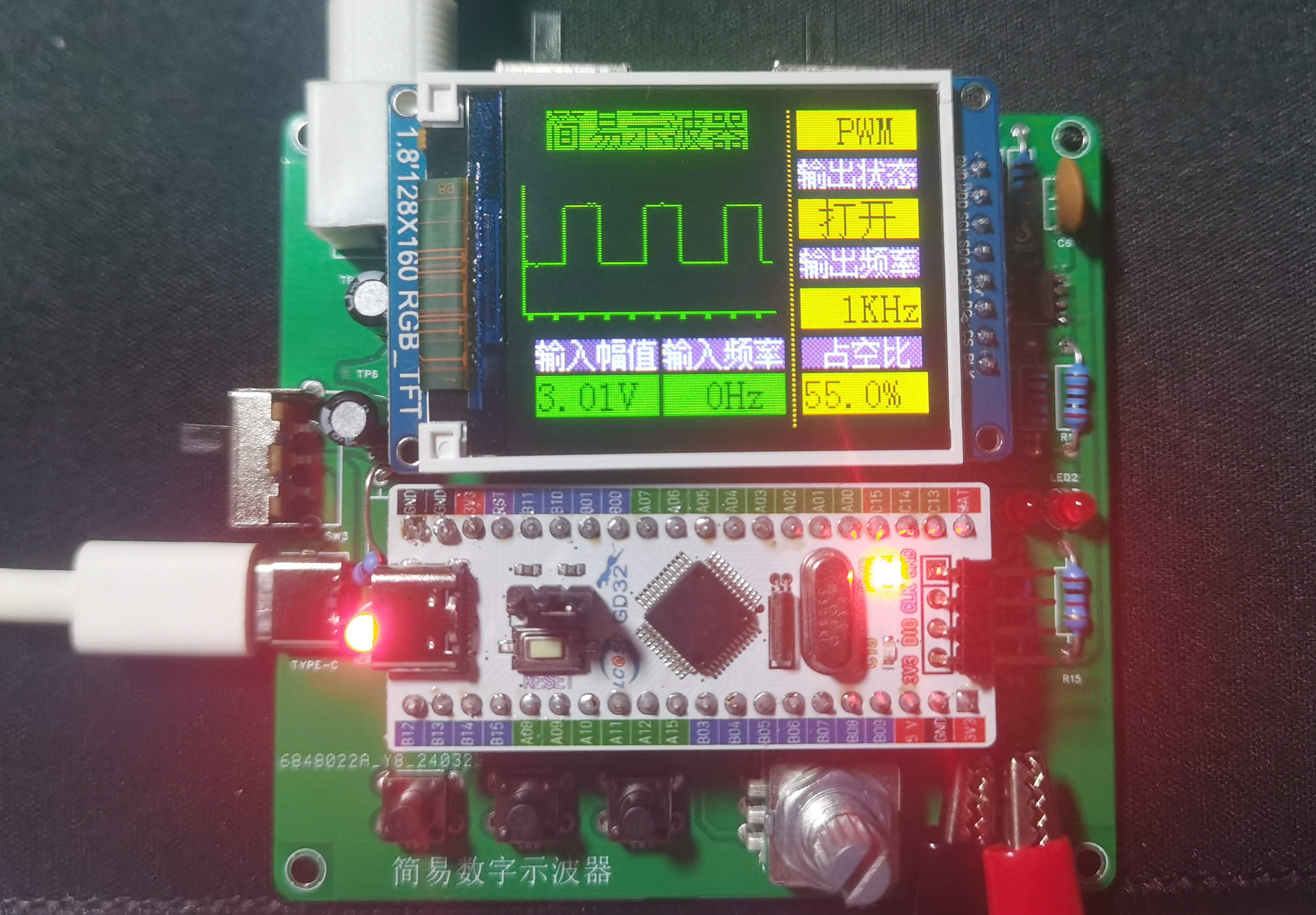

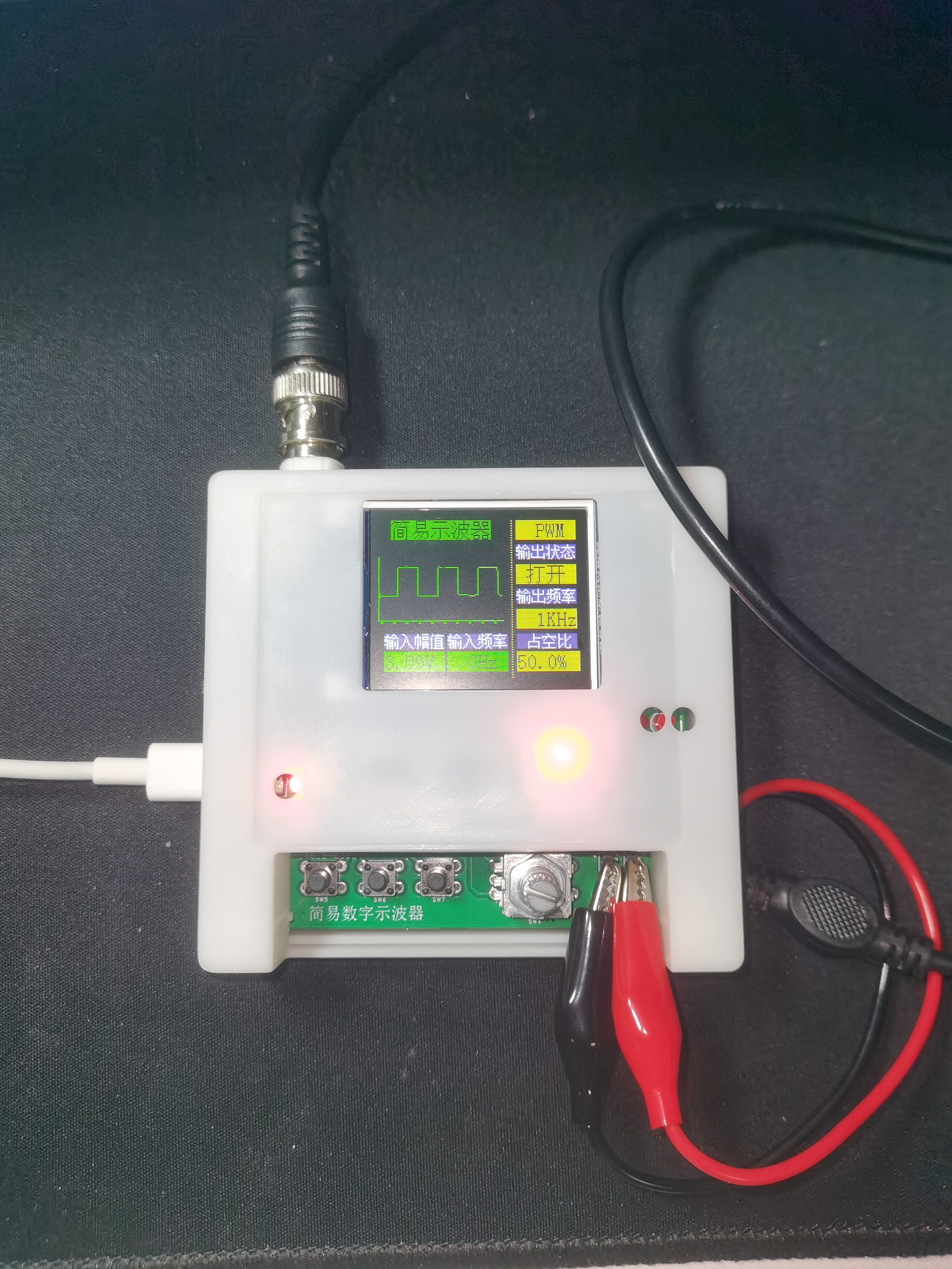

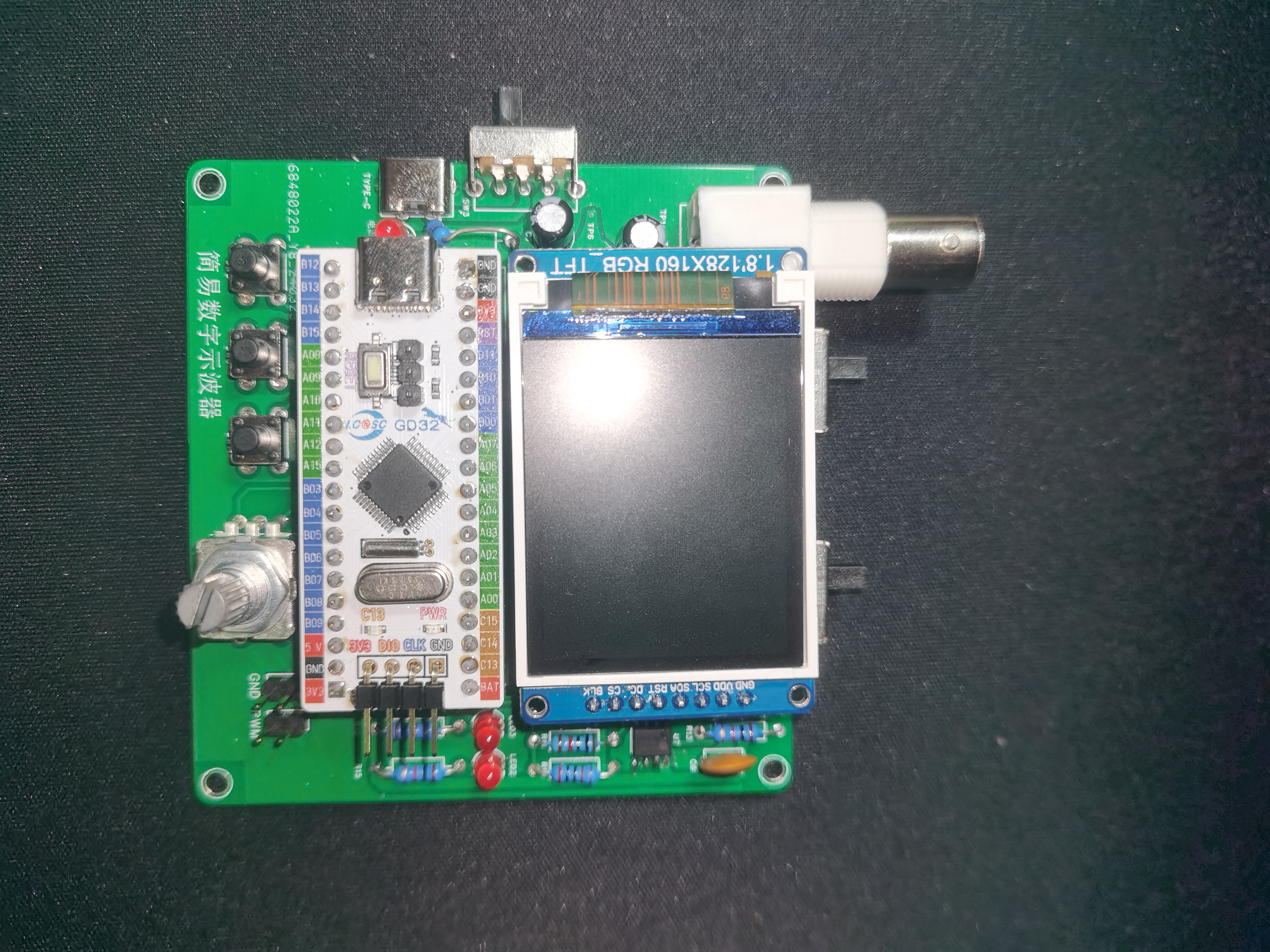

基于立创开发板GD32核心板设计一款入门数字示波器
        这是一款基于立创开发板GD32核心板根据嘉立创开源示波器设计的一款入门数字示波器。
       示波器是电子工程师必不可少的工具,按照信号的不同分为模拟示波器以及数字示波器两种,模拟示波器采用模拟电路和电子枪,通过电子束打在屏幕上显示波形,而数字示波器采用数字电路和数字存储技术,将波形数字化并显示出来。在示波器升级迭代过程中,传统的模拟示波器以及难以满足现代电子测量的需求,相比于模拟示波器,数字示波器的测量进度更高、显示稳定以及信号。随着技术的发展,示波器的性能和功能不断提高。现代示波器采用高速ADC和FPGA等技术,具有高带宽、高采样率和深存储深度等特点。此外,数字示波器还支持多种触发方式和信号分析功能,如FFT变换、频谱分析等功能。
        学习设计和制作一个数字示波器对于个人综合能力的培养是非常有帮助的,数字示波器项目包括单片机电路的设计与开发、信号调理电路的计算、人机交互的设计以及外壳模型的设计等内容,综合了模拟电路、单片机设计、电路与PCB设计、外壳设计等综合知识。结合初学者对知识的接受程度,为此专门设计出这一个入门级数字示波器项目,适用于电子入门实训以及单片机入门学习,该项目具有以下几个特点:
[X] 采用核心板加扩展板设计理念,采用插件器件设计,让学习更能简单;
[X] 核心板选用国产GD32为主控,同时兼容同类型其它款式开发板;
[X] 项目综合程度高,实用性强,设计完成后可作为桌面日常仪表使用;
[X] 项目学习资料丰富,包括电路设计教学、PCB设计以及代码编程的学习。
