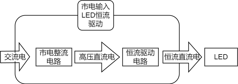

电路设计
整个电路由恒流输出电路市电输入电路组成, 电路先通过整流滤波实现85~250V交流电压转高压直流给BP2861, 再通过BP2861开关电路实现恒流输出给LED供电.
