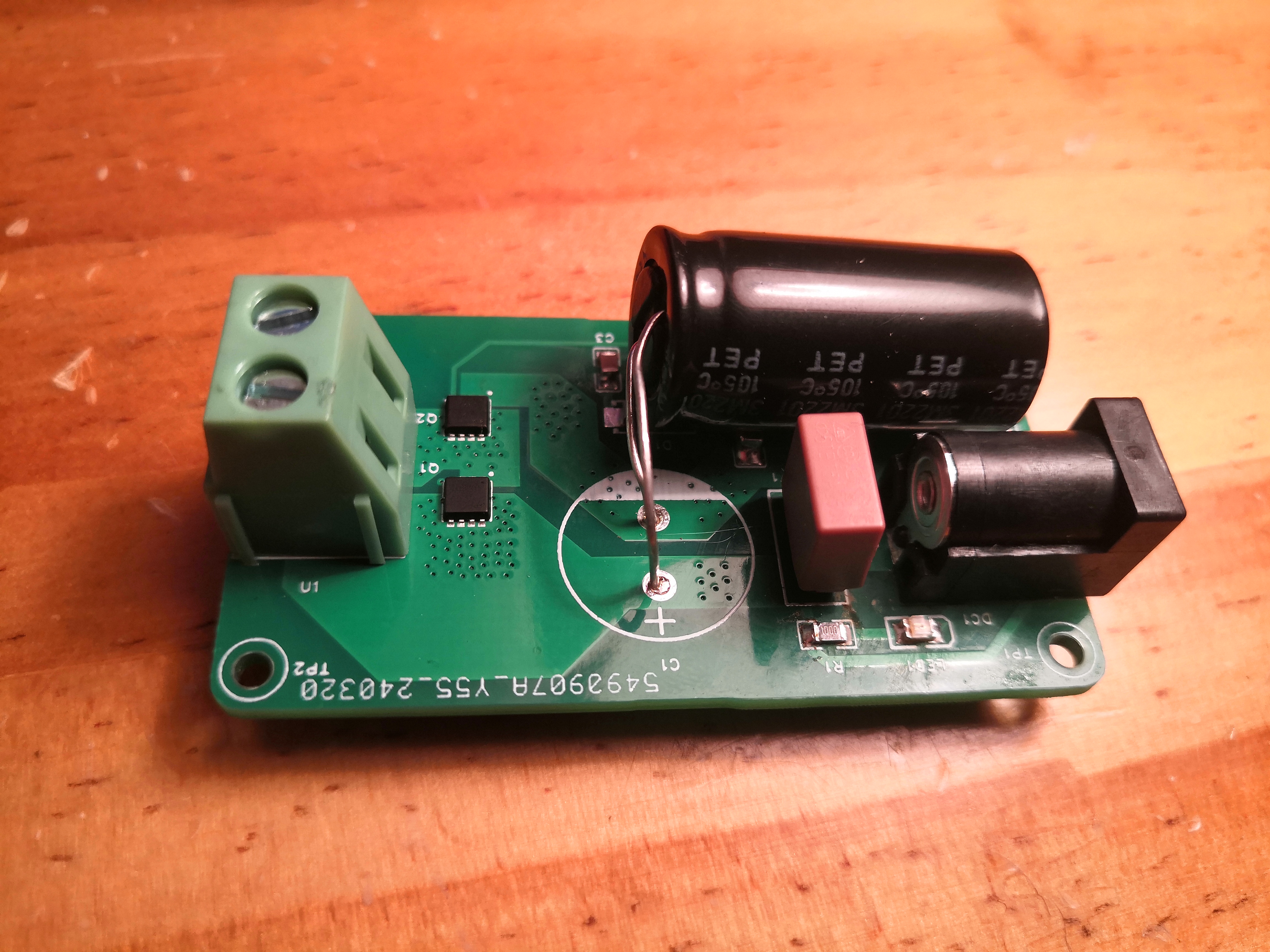

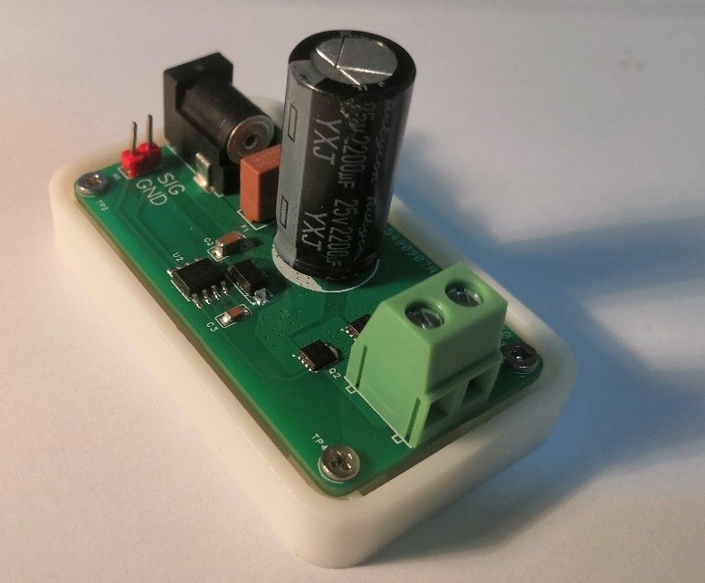

该项目V1.0版本均已验证,V1.1版本微调了电容位置,使得可以横向放置容纳更大体积的电容。
实物见下图(左: 电容平放, 右: 电容立放)

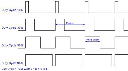

有刷电机PWM调速是一种通过调整脉冲宽度调制(PWM)信号来控制有刷电机转速的技术。PWM信号是一种方波信号,其高电平时间和低电平时间之和称为周期,而一个周内期高电平时间(Pulse width)与整个周期时间(Period)的比例称为占空比(duty cycle)。通过改变PWM信号的占空比,可以控制有刷电机的平均电压,从而实现调速。 实现此功能的硬件称为有刷电调.
下图: PWM本质是一种方波信号
有刷电机的转速与施加在电机两端的平均电压大致成正比,因此,通过调整PWM信号的占空比,可以控制电机的平均电压,进而控制电机的转速。当PWM信号的占空比增加时,电机的平均电压也会增加,从而使电机转速升高;反之,当占空比减小时,电机的平均电压降低,电机转速也会相应降低。

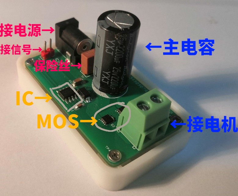

1. 操作简单:焊上所有元件,上电灯亮,短接两个插头即启动,无需单独适配代码。
2. 使用高质量元件,较市售电机调速器发热小*,模块可靠性高
3. 设置齐全:内置保险,兼容12~20V直流电压*,可用于控制额定电压5~35V的各种有刷电机。
4. 兼容大部分单片机、xx派、PWM发生器的控制逻辑
*针对同等价位的调速器
*使用大功率的电源供电

元件选择与替换建议
电源端(电源插座):
原装插头型号:Foxconn JPD1030-H224, 单价1.5RMB(TB)
输入端DC插座的“额定电流”必须大于输入电流; 输入电流公式:输入电流=电机实际功率÷输入电压
原装连接器适用于输入电流0~5A, 输入电流>5A时,建议使用大电流的连接器。
电机功率<50W时:
单开关:AON6414AL + 20A肖特基二极管
双开关:AON7544(一板两个,已验证)
IC:EG2103(已验证)
保险丝:标称电流10A的慢断保险丝
50W以上建议采用5x5mm或更大封装的MOS并加强散热,同时在MOS驱动电路上添加适当电路防止震荡。
实际使用中也可以选用库存或其他元件替代,但电路性能可能会受到影响,已验证的替代方案将于附件中给出。

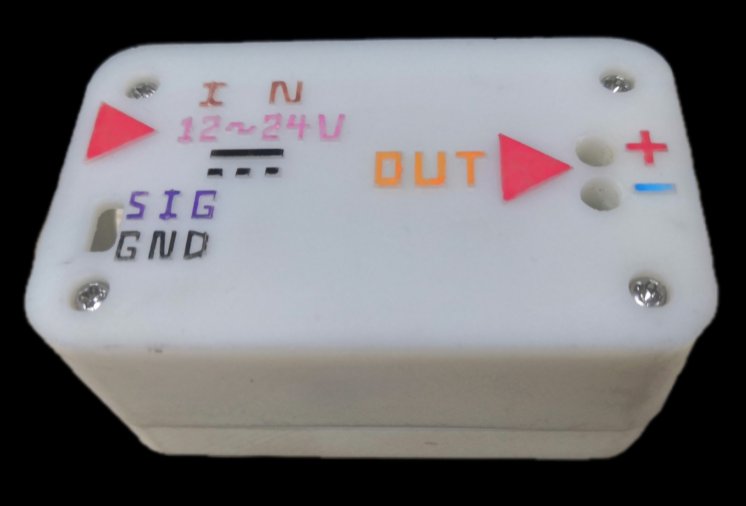

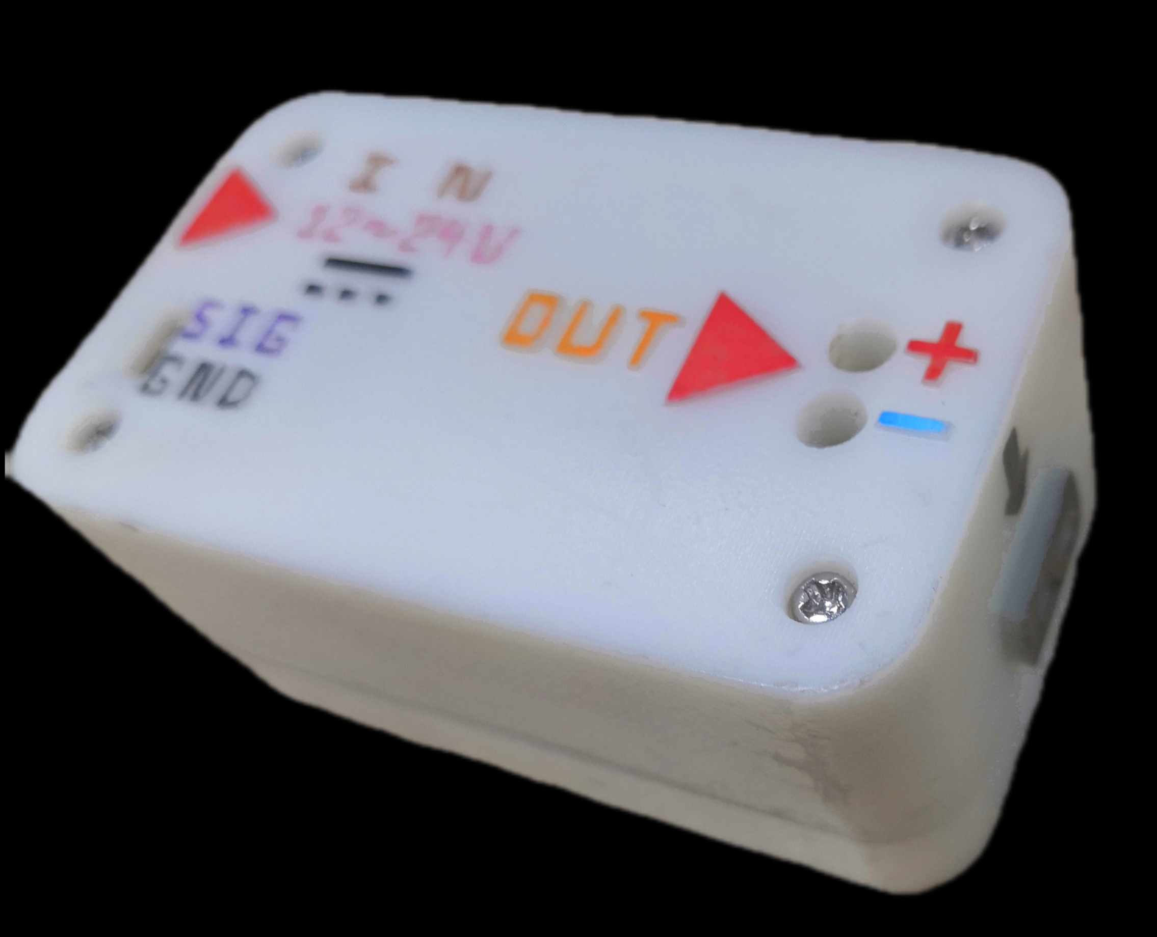

外壳使用4个m.2螺丝固定, 可以只安装下壳, 也可以安装上下壳.
实验的模具如图所示
上: 外壳主视图(已上色)
下: 外壳侧面视图(已上色)
注意, 使用SLA、PLA工艺制作的外壳可能会受热变形或熔化, 为了减小火灾隐患, 建议使用金属外壳或者耐热PP或PC材质开模.
