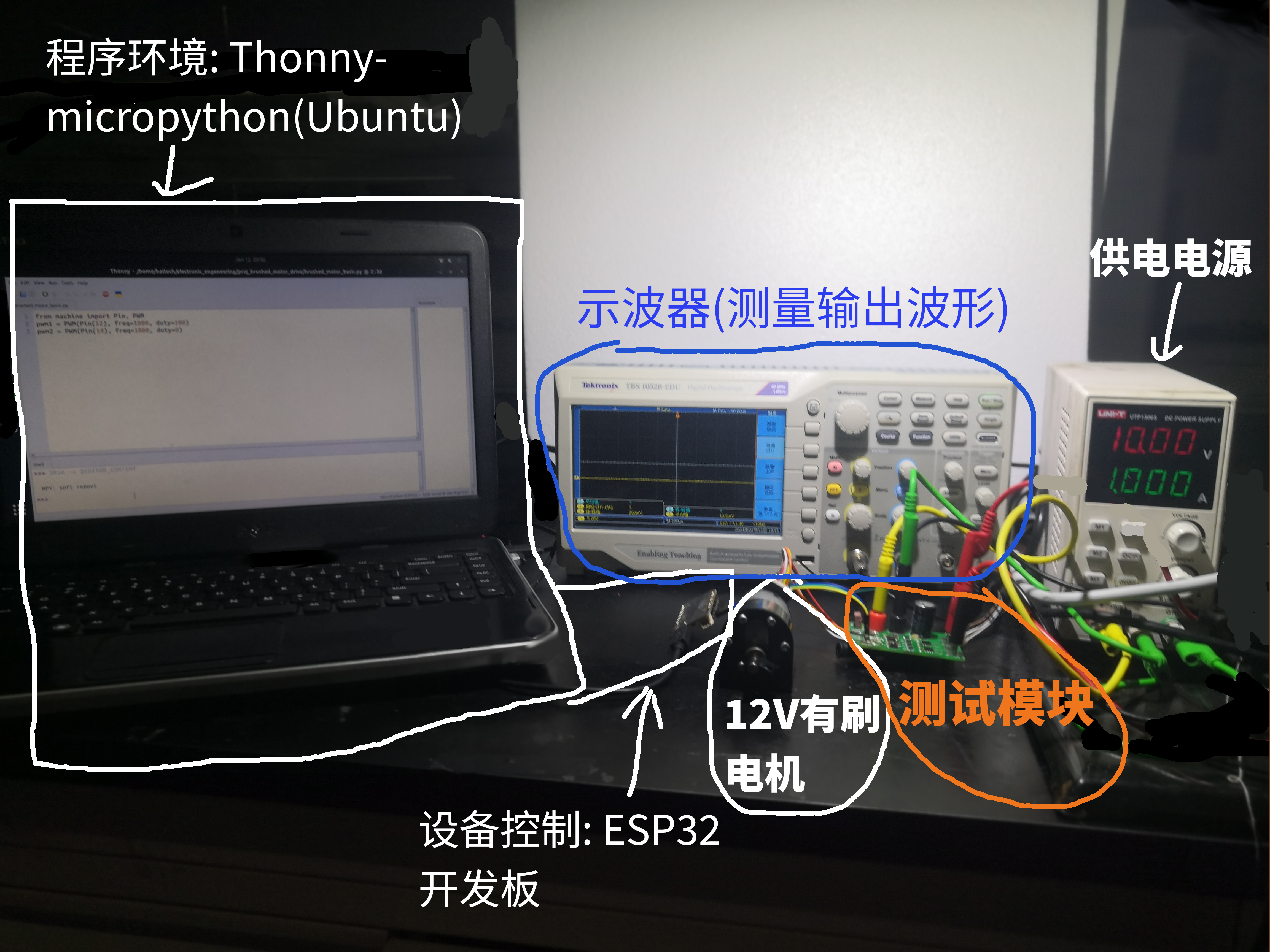

测试环境:
Environment of the test
输出波形测试
见输出波形演示视频
