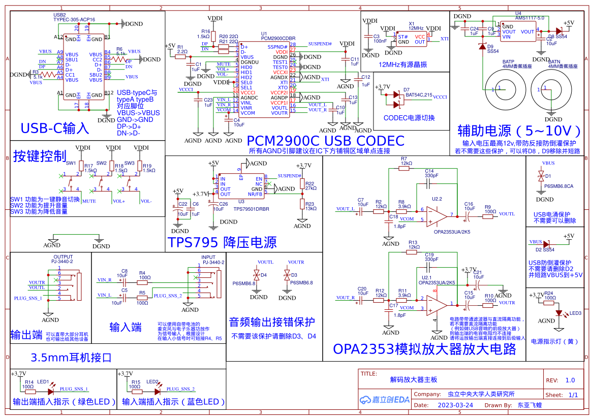

本设计参考TI在文档中给出的应用实例.
本模块是一个简单的USB-模拟音频信号转换模块,插上USB,电脑(或手机)即可自动识别(免驱),接上对应的耳机或后级放大器即可播放音频,接上模拟音频输入就能采集音频,注意模拟音频输入必须有前级放大系统,该设备不支持普通麦克风.*
*普通麦克风指两线硅麦、石墨受话器和XLR平衡接口麦克风,不包括内置电源或外接电源的麦克风与其他设备信号输入。
PCB有USB电涌保护,防外接供电倒灌USB机制,能够抵抗一些误操作与日常生活中的静电.*
*但仍然建议使用钣金或铝型材等静电屏蔽外壳保护设备,尽量不要用手直接接触PCB。
1.确定解码器:
设计使用PCM2900C解码,成本低廉性能稳定(注意IC建议不要在lcsc购买,可以尝试TB商家,大约6~10RMB/片),器件价格低参数测试完备,带音量+-键可以随时调节音量大小.
#PCM2900C支持16bit 48kHz,正常播放完全够用,“hifi”玩家不适用。
2.选择放大器
耳机通常不需要超过500mW供电即可正常运转,USB-PD0规定typec接口至少应该提供5V-3A输出,该场景使用USB作为供电完全能满足需求.这种情况下,通常使用高质量运算放大器放大音频输入.
这里采用轨至规运放OPA2353放大音频输出,放大倍数为-1,外加低通滤波电路降低高频噪音,输出端加上高通滤波器隔离直流,注意放大器比较负极连接COM端。(lcsc缺货,还是在TB购买,3~6RMB)
3.运算放大器电源供应
由于运算放大器对电源噪声敏感,因此使用LDO降压电路降压至3.7V滤除大部分电源噪声。

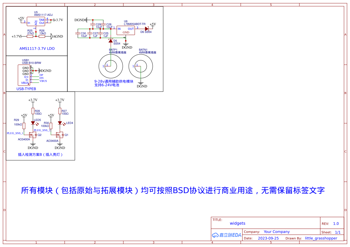

这里使用TPS795-含待机模式的高速LDO作为运放供电.介于当前该原件的价格,为了降低成本,可以使用AMS1117-ADJ作为电源供应,电路图见widgets。
aux_AMS1117
4.usb插座,,耳机孔与插入指示

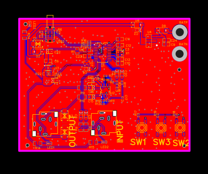

由于仪器有一定高度,实际使用中,更多人习惯于使用长边垂直板层,开口朝外的USB插槽,这样的设计也更容易盲插,故设计中采用了90度角朝外的USB,这种USB几乎不可能手焊,想要手焊的话,建议删除原USB,采用USB-TYPEB母座,电路图见widgets。
usb_typeB
注意:在CC无连接时,完全符合PD规范的C口VBUS输出电压为0,R3R6两个5.1k电阻为PD0被动触发电阻,如果使用C口工作,建议焊上R3R6,使用type-B 或 micro-usb口没有CC也无需焊接相应的5.1k电阻。
模拟音频输入输出均采用3.5mm带插入检测的耳机孔,PLUG_SNS 网络为插入检测,在未插入时,PLUG_SNS与GND贴合,LED导通,插入后,PLUG_SNS与GND分离,LED熄灭.
若需要实现平时熄灭,插入发光的功能,可以使用NMOS控制LED实现,NMOS通常S极连接GND,在G极电压达到约+5V时导通,具体电路实现见widgets。
insert_Lighton
5.外围保护电路与低功耗设计
模块使用6V TVS防止USB浪涌或输出连接错误对装置造成破坏性影响。有时供电端电涌或输出端错误连接会使TVS短路从而无输出,此时应测量USB或输出端对地阻值是否为0,若对地短路,通常情况下,更换或移除损坏的TVS可以使装置恢复正常工作。
下图:TVS原件电路
TVS_example
仪器设置有低功耗模式,在USB 休眠(suspend)情况下,仪器会关断所有模拟输出(所有LED均熄灭),此属于正常情况,若这种情况造成了困扰,请在系统设置中禁用“USB选择性暂停”。
注意:使用AMS1117时,LED不会随休眠停止工作

1.AGND单点连接
AGND为IC所有模拟电源的地,修改PCB时需要注意:为了避免GND上电流引起噪声,所有AGND引脚均在IC焊盘内部单点连接DGND,不能有多重连接。
下图:AGND引脚(圈出)
AGNDs
AGND引脚对应焊盘(用白色框框出)
 AGND_solder
