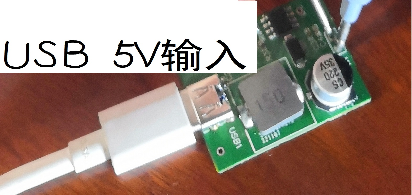

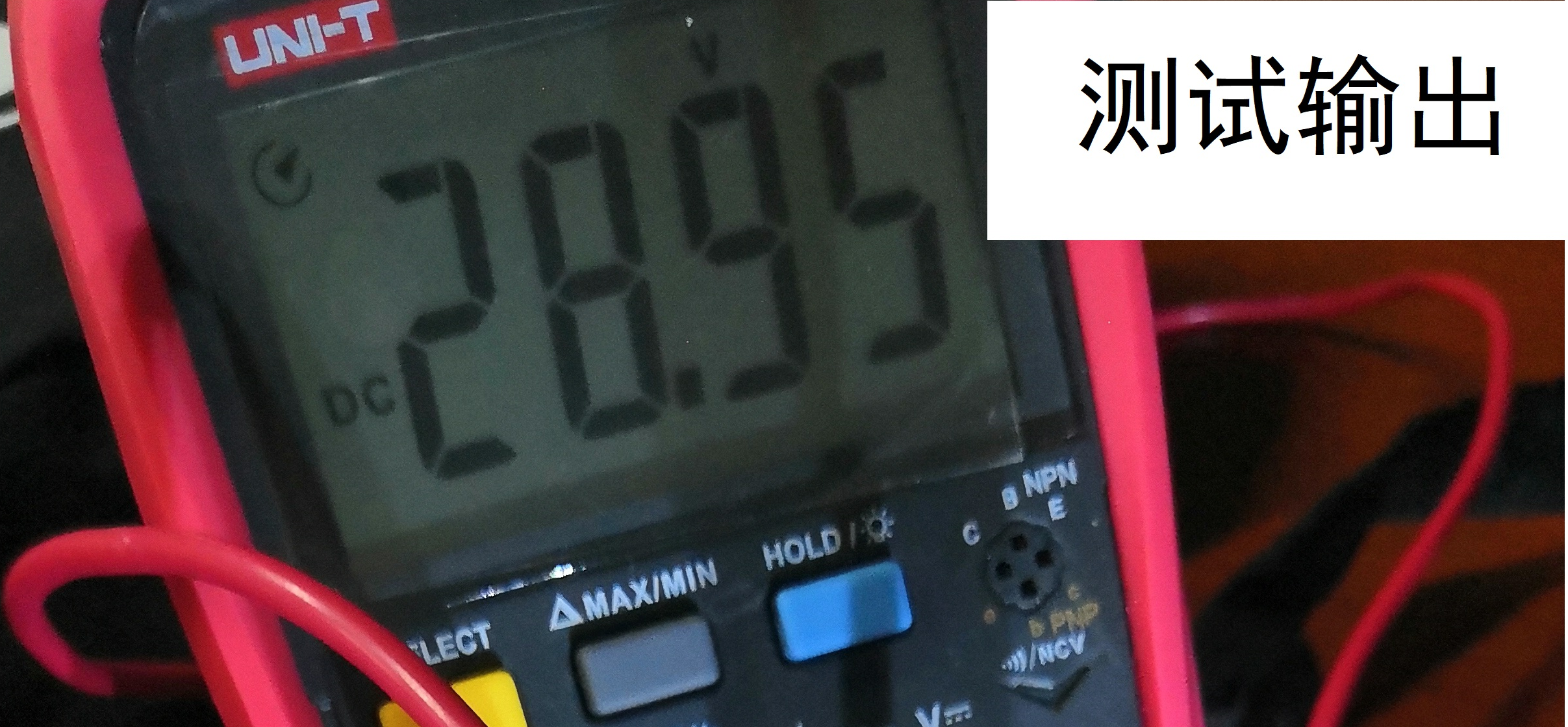

为了展现我超高的电路设计能力,我尝试结合CH224K进行快充诱骗+升压功能(此方案输出电流较大,同时,我为测试模块极限性能,使用了较大的铝电解电容滤波),但是装X失败,连接PD充电器,CH224K只输出了PD0档位(5V@3A),几乎白费一块CH224,但是5V1A也不是不能用,再加上开源大神的CH224K快充诱骗单独板,也能完成PD灯制作。
2wmNNXc8WfwDf8ChdDh2QV2OSqa8QA9eIL81T5CS.pngeTSvtsXZ1Yh8oJj2LMgdP5cMgCubxa9imiMXvmXV.png
图一 :5V升28V(实际接近29V)
点灯效果见附件视频,由于焊接等原因,实际使用效果可能会有差距
CH224K不能正常诱骗的原因目前还没有找到,不建议大家打样Combined solution,关于更多细节可以留言提问.
