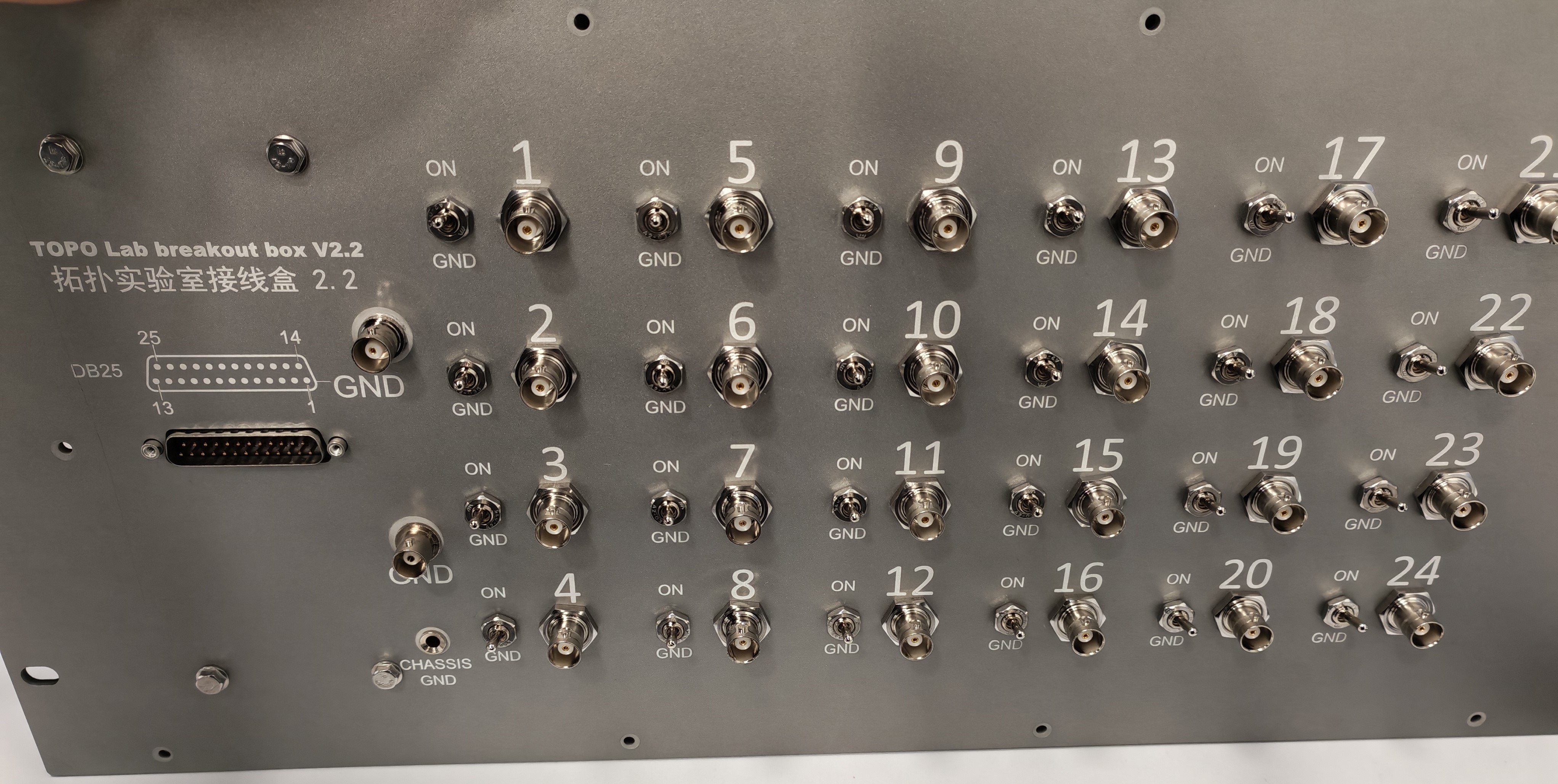

串口与BNC接口是两种常见的低频(<100MHz)模拟信号接口. 本项目为基于串行转BNC的低频测量用的接线盒, 装置将DB25串口中前24路引出, 每路连接一个BNC端子和开关, 通过开关可以将不用的BNC接地以防静电击穿实验仪器.
产品功能
全屏蔽铝合金外壳, 具有单独外壳接地桩+并联接地点位, 可兼容浮动接地与静态接地两种接地方案, 可测量中压偏置(±200以内)信号.

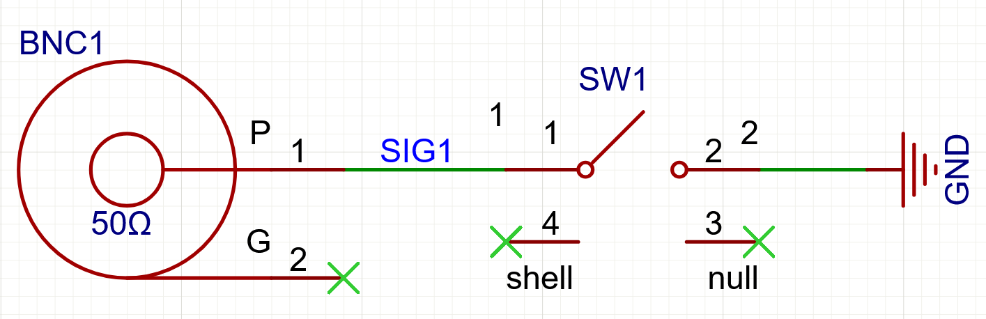

a switch connected to a BNC connector
电路主体为一个单刀单掷开关电路, 开关闭合时, BNC与串口对应引脚的信号接地.

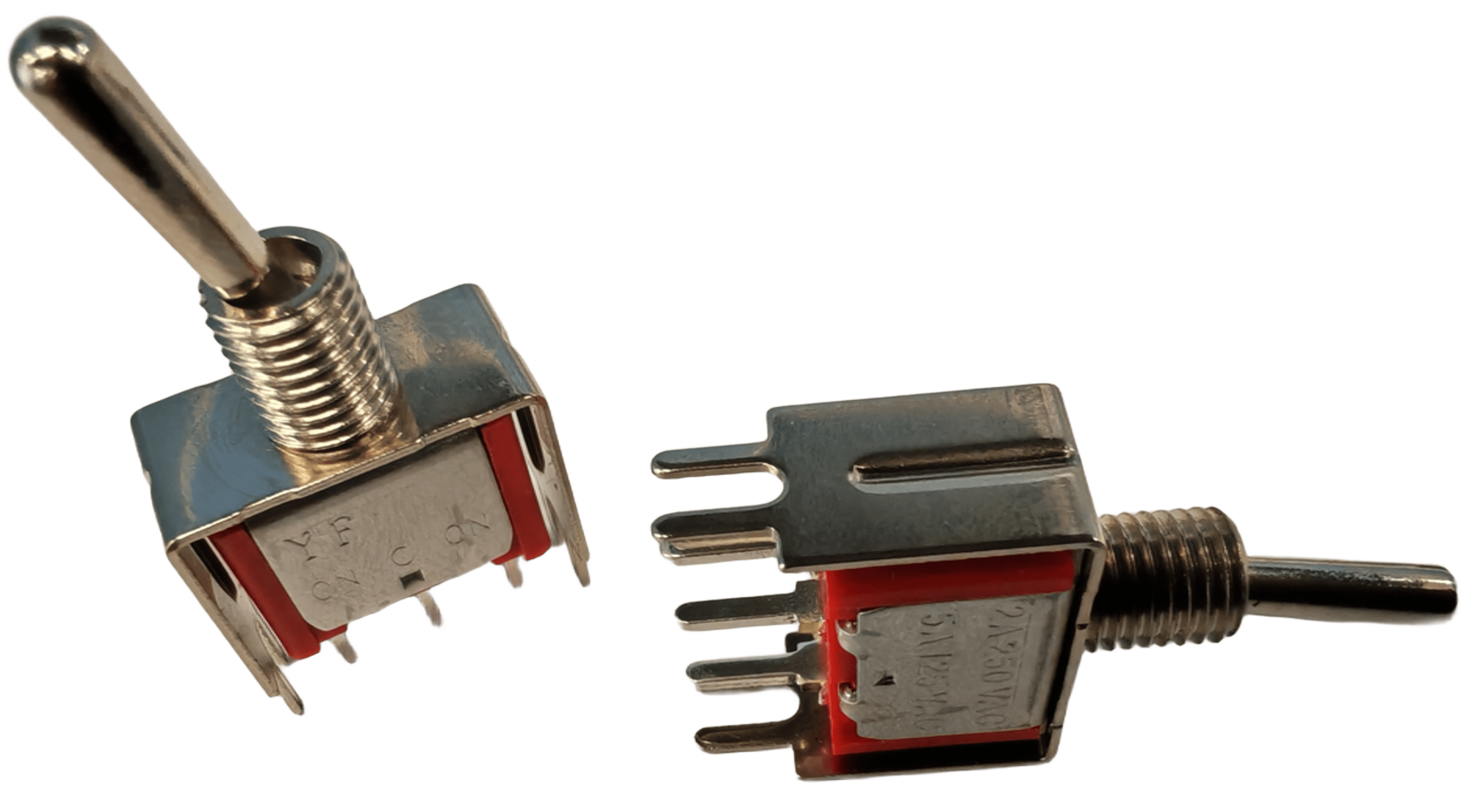

switch sample
开关型号为钮子开关, 到货单价大约3RMB/件, 如果你想尝试复刻此项目,可以直接使用"MT-0-102-A101-M200-RS"这个LCSC(立创商城)现货型号.
这里选带直型支架型号是为了减小波峰焊时开关的倾斜角, 以免PCBA安装到面板时装不上. 手工制作可以先将元件用螺母固定在面板上, 再焊接焊点.

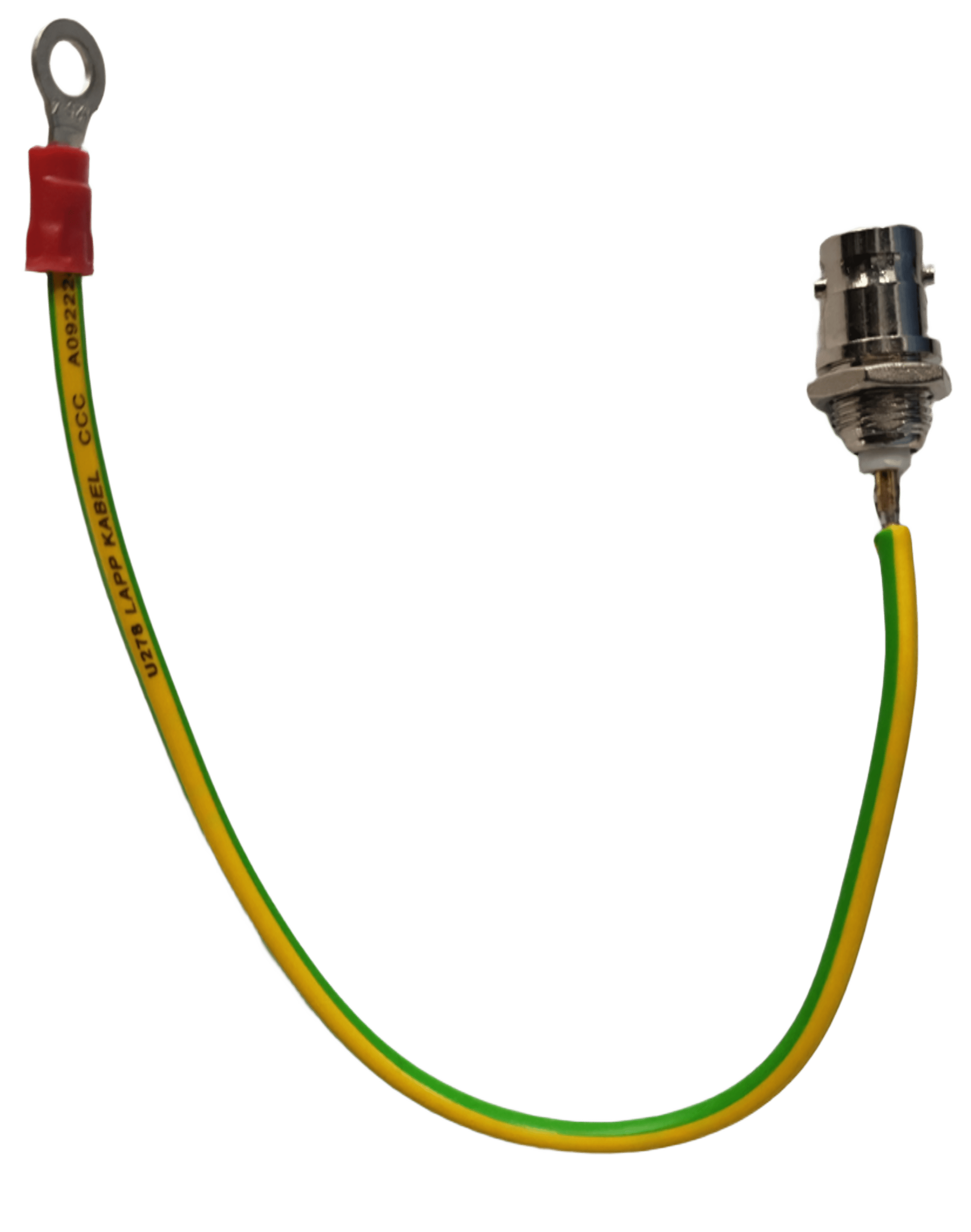

4mm压线端子选用了KSS的冷压端子, 配合压线钳可以做到低阻, 测试及小批量制作时可以买1头压好4mm端子的0.75~1.5mm²导线焊接
BNC connector B
香蕉插座选用了6mm铜镀镍香蕉插座, 单价大约5RMB, 自己制作时可以根据手头物料选择香蕉插座型号.

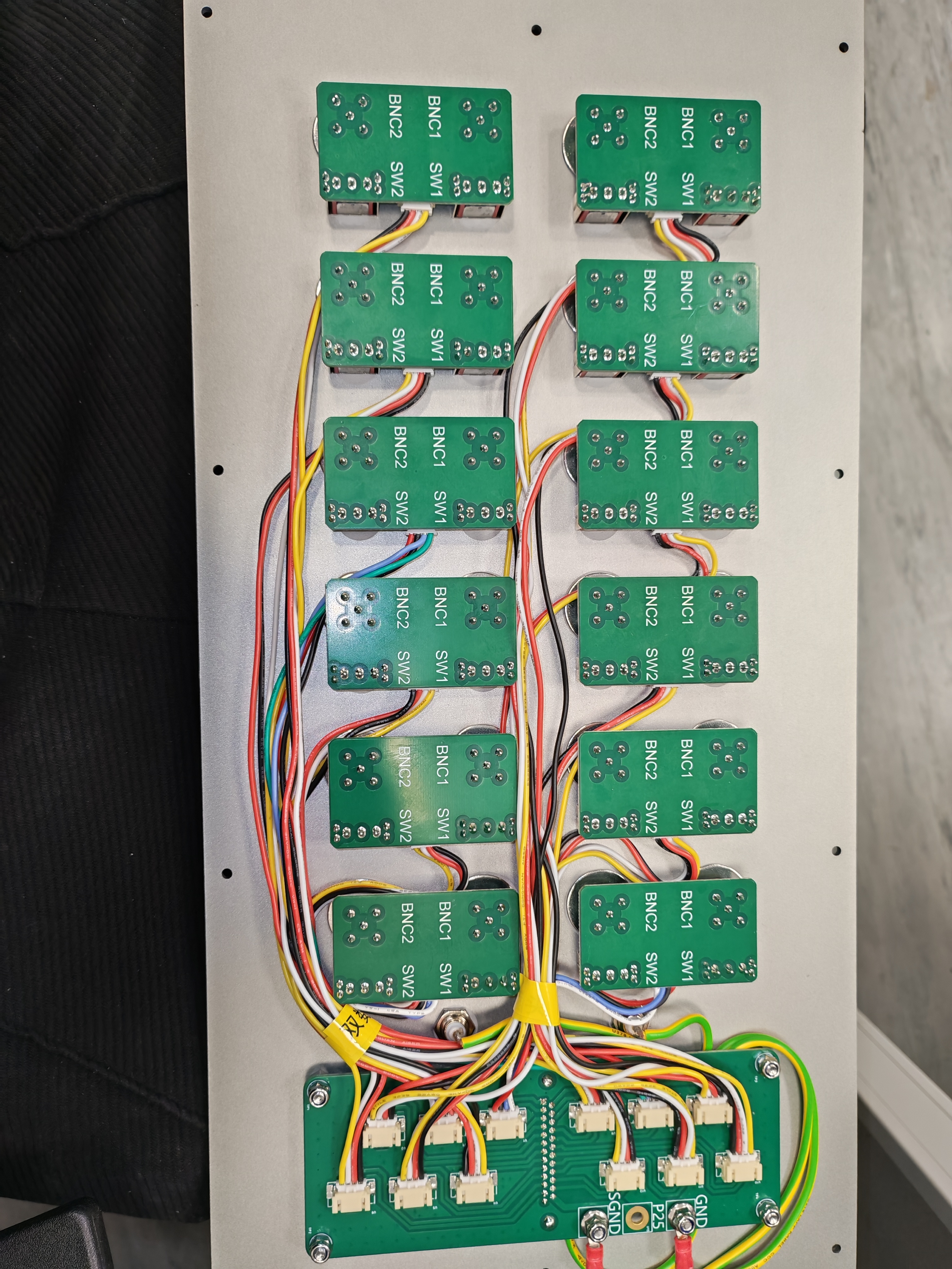

2. DB25板的PCB固定螺栓与螺母
DB25接口的PCB板通过4个M4螺栓固定在面板上, 安装时, 先将4个M4*16螺栓和6mm长的M4加长螺母分别从面板正反面锁紧, 锁紧后放置PCB, 再旋入4个M4防松螺母锁紧, 这样PCB就压在了面板上.

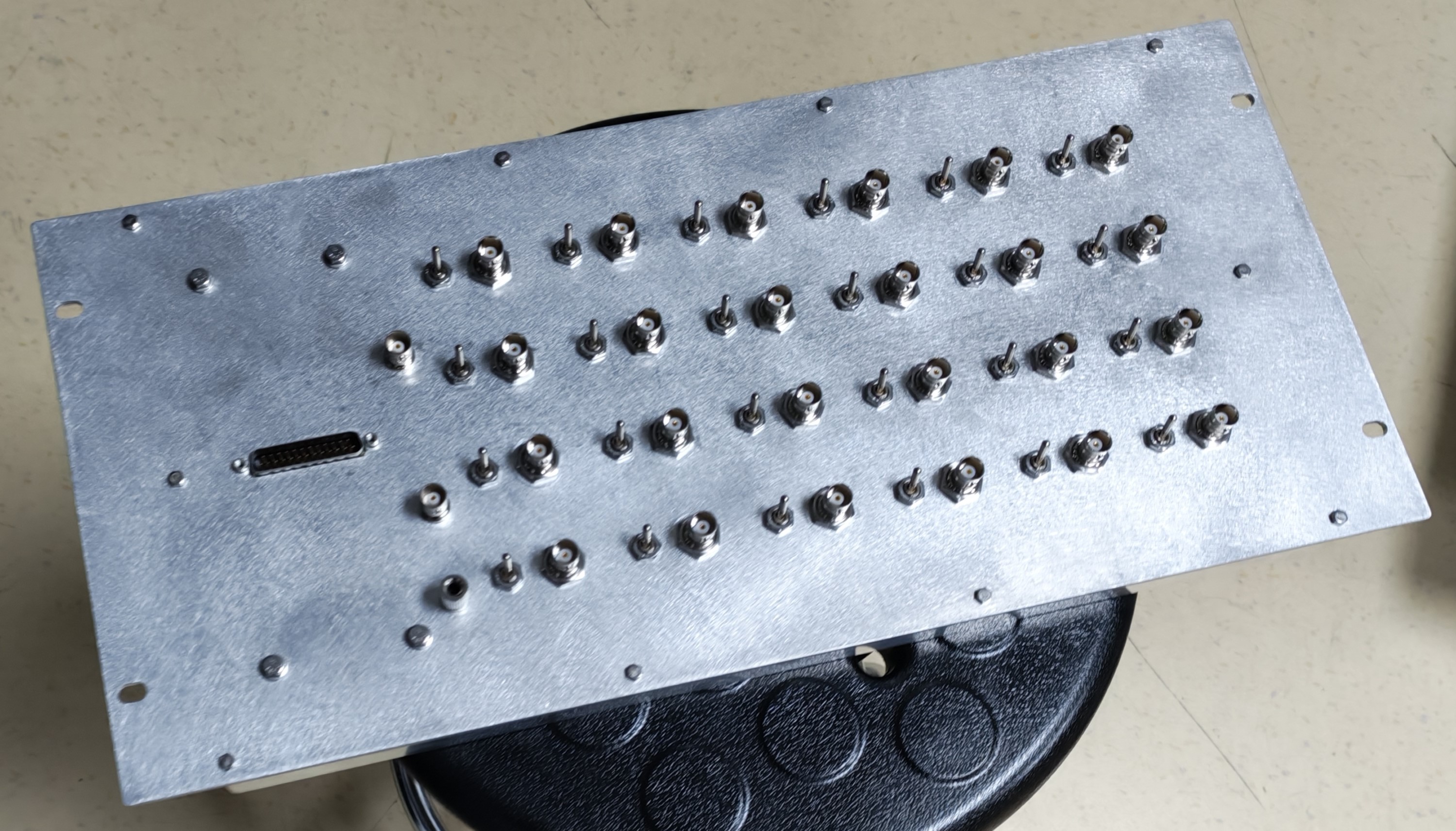

3. 面板工艺
面板工艺建议选择50系列铝板(3mm)激光切割+手工倒角, 孔位图见附件的图层0, 铝板的表面可以喷砂和拉丝, 亦可不做处理.
如果选择阳极氧化工艺制作面板, 则需要使用激光去除背面氧化层露出导电铝材, 去除部分见附件图纸对应的图层.
面板工艺选择50系列铝板表面不做处理, 制作效果如下图
aluminum box with raw surface

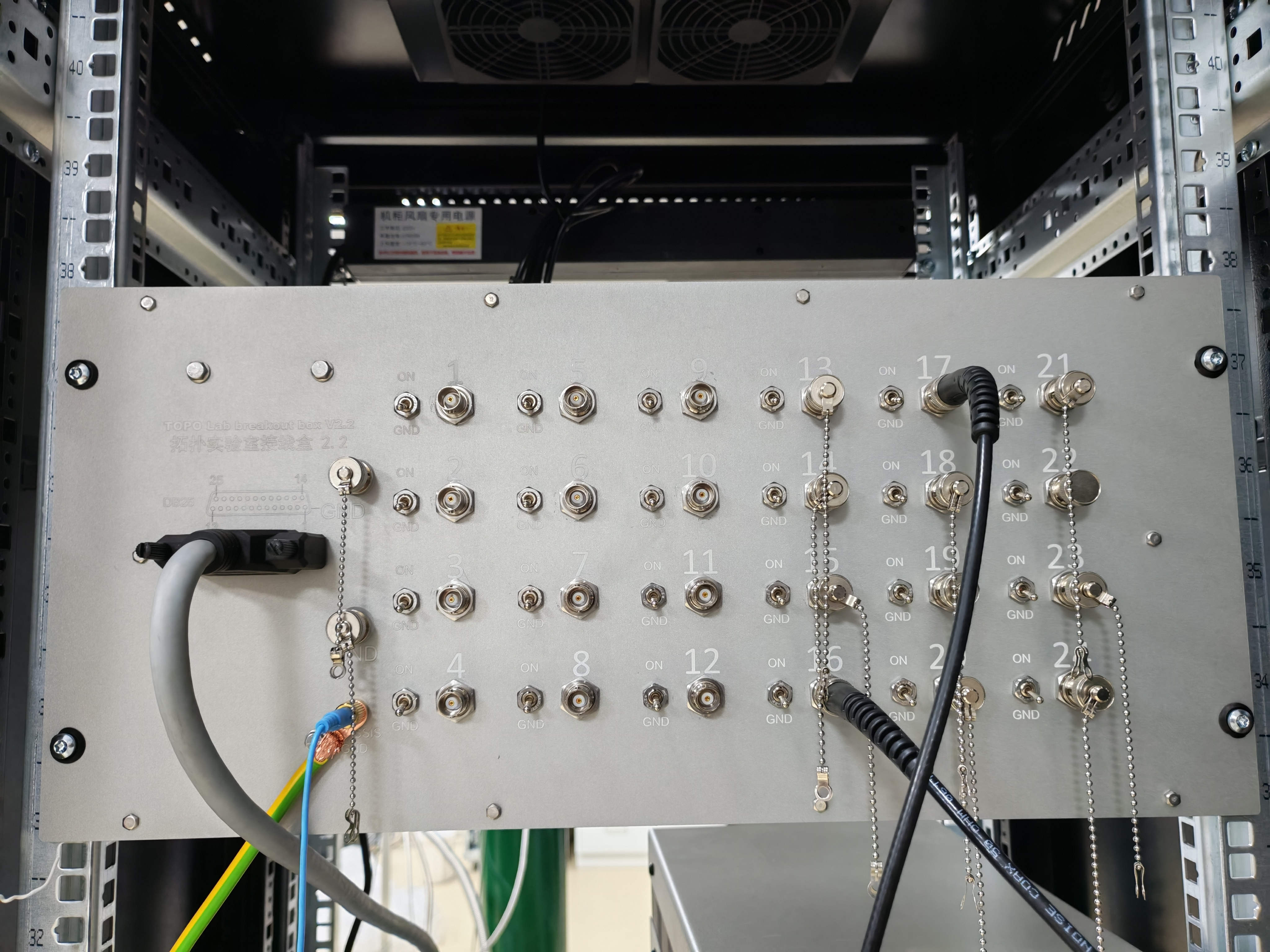

实战测试
实际生产了5板PCB,由于元件和焊接质量问题报废了2块小板,实际能用的接线盒共4个,这4个在后续的电学性能测试中都测试正常.
在面板上安装PCB与紧固件, 得到半成品效果如下图.
connecting wires
 front view
