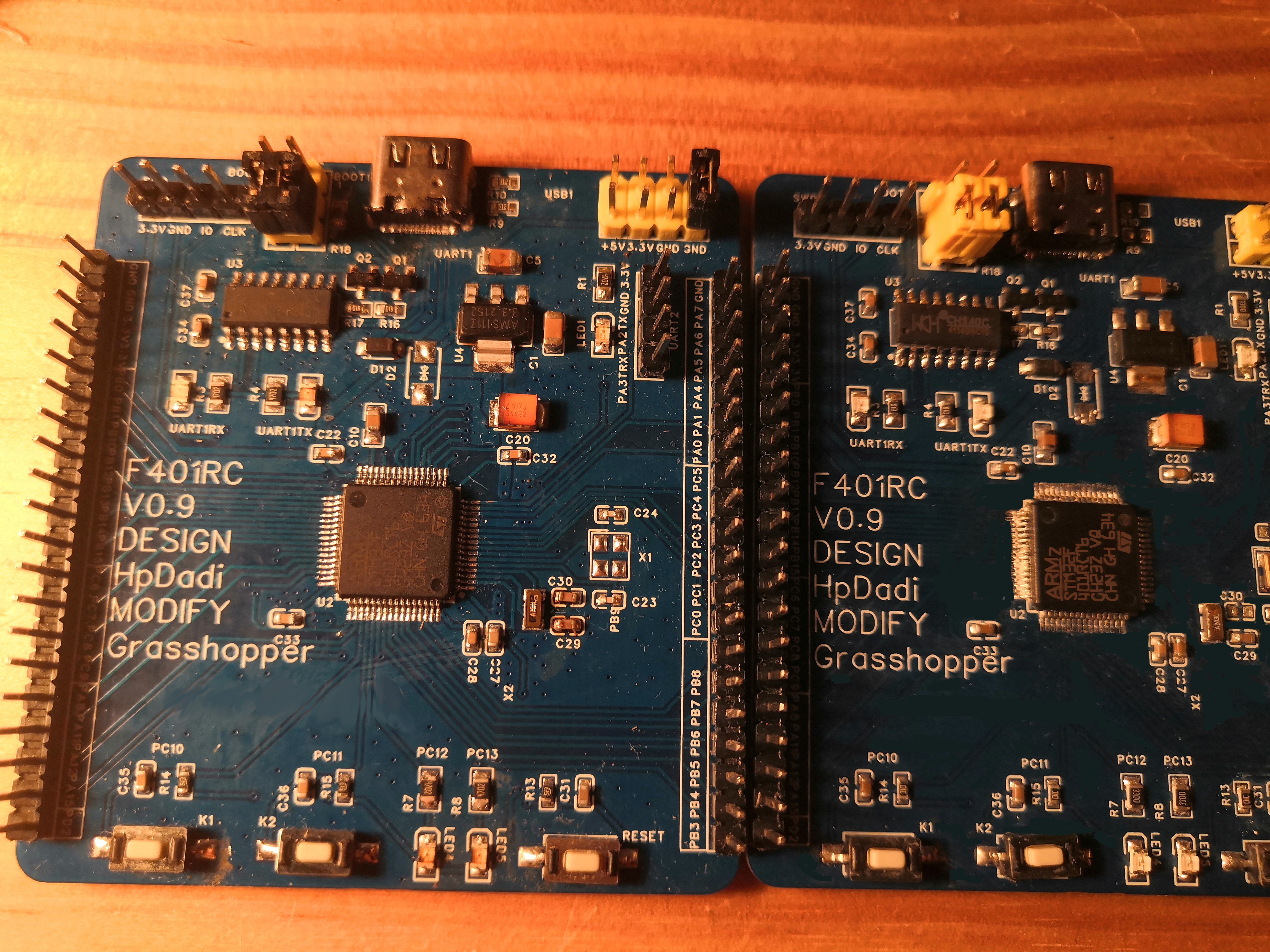

实物图/module picture:
two circuit boards
上图左右: 两个STM32F401RCT6开发正面(部分细节进行了增强)

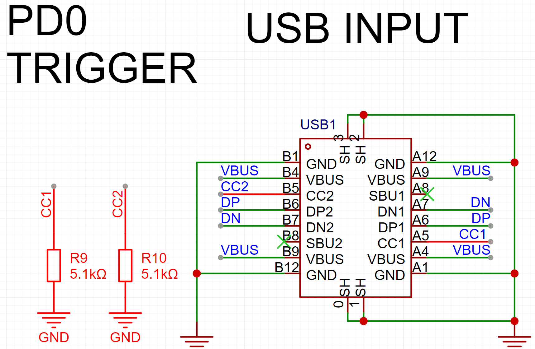

1. 新增typec pd0触发功能, 使用5.1k电阻触发5V输出使得5VPD电源适配器可以为其供电
trigger resisters

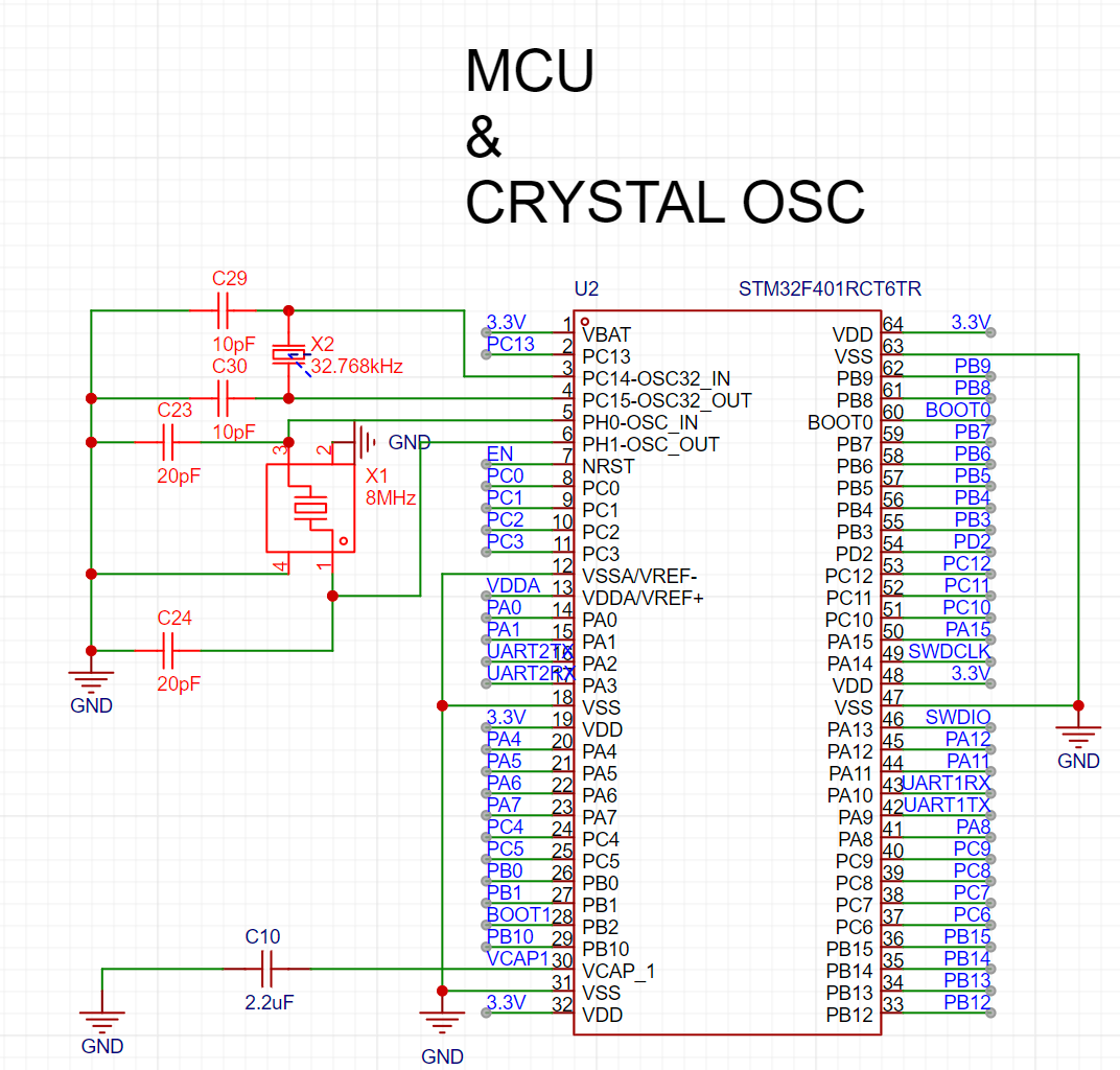

2. 替换了晶振型号, 重新规划了引脚走线与GND网络过孔增强了美观与信号完整性.

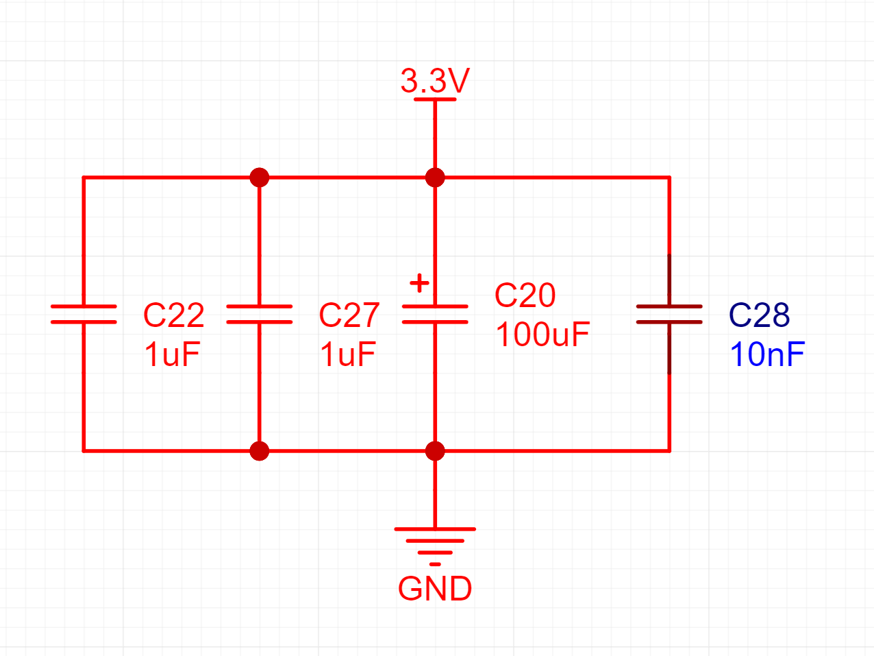

3. 替换了部分电源电容型号, 增强了电源稳定性.
