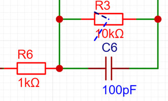

*环境温度>40℃请使用外接电源供电,此时电源输入端建议额外并联适当大小电容,为了更好的在宽温度范围还原输入信号,R3,R6建议采用低温漂电阻(建议100ppm以下)

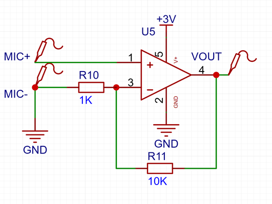

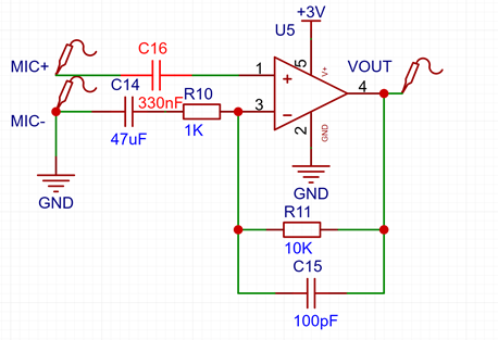

动圈式麦克风可以将声音信号转换成电压信号,灵敏度是衡量这一转换性能的指标,通常转换后的电压都极小,故需要放大器进行放大,对于大多数需要对音频小信号进行放大的场合,带通滤波器+运放构成的放大电路足以出色地完成所有功能,由基础放大功能可以想到下图的电路: (下图信号电平放大倍数k = R11/R10 = 10, 换算成音频分贝数: Gain = 20 * lg(k) = 20dB)
该电路通过负反馈实现了精确的电压放大,但有一些缺点需要改进:
1.该电路没有任何滤波, 可能会放大高频噪声产生自激振荡.
2.该电路会出现MIC+点电势低于GND电势, 此时VOUT只能输出0V, 波形有损失.
3.MIC+电势不在运放的最佳工作范围-(1/2 * VCC) 附近, 这会引入共模电压带来的失真*.
*这里共模电压指 (1/2 * VCC – “‘MIC-’的电压”)
基于上述问题,需要:

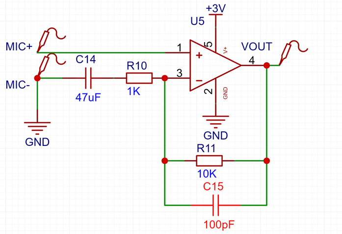

1. 添加带通滤波器
2. 引入1/2VCC点或负电压电源
对于1的需要, 需要添加高通滤波与低通滤波,只保留20~20kHz信号

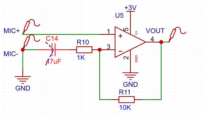

先加入高通滤波电容, 直接串联在输入电路中:
添加低通滤波电容, 在反馈电阻上并联:

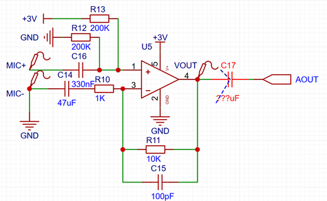

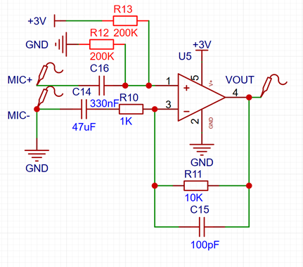

对于2的需要, 这里先在MIC+与运放输入比较正极间添加一个耦合电容:
再加入由合适大小电阻组成的分压电路,使运放输入端电压维持在1/2 * VCC左右,这样就可以记录全波信号了.
如果输出端并非直联ADC, 考虑到大部分接收设备需要隔离直流分量, 故添加输出电容隔离直流, 注意这里电容不能过小(<100nF), 以能保证人声传递为准,可以根据需求定制.

这里选用价格相对实惠的TLV2471,采用单端输入输出的方式放大信号,追求极致成本的可以采用LMV321直接替代TLV2471,其他元件均不做变化,成品电路性能几乎一样,只是SNR会有所降低.
电阻这里选用的是普通温漂(500ppm/)1%精度电阻, 适用于大部分室内场合,若需要更高温度适用范围,请按照成品特性的说明操作.
