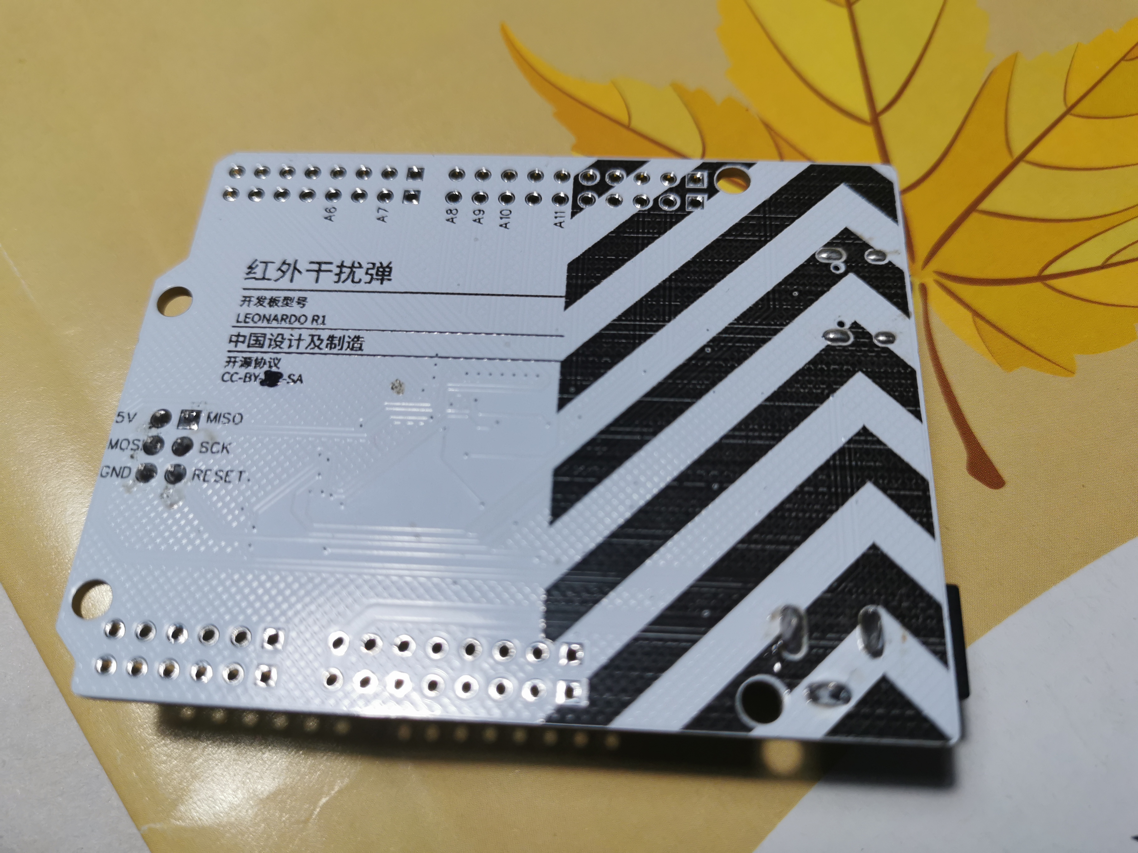

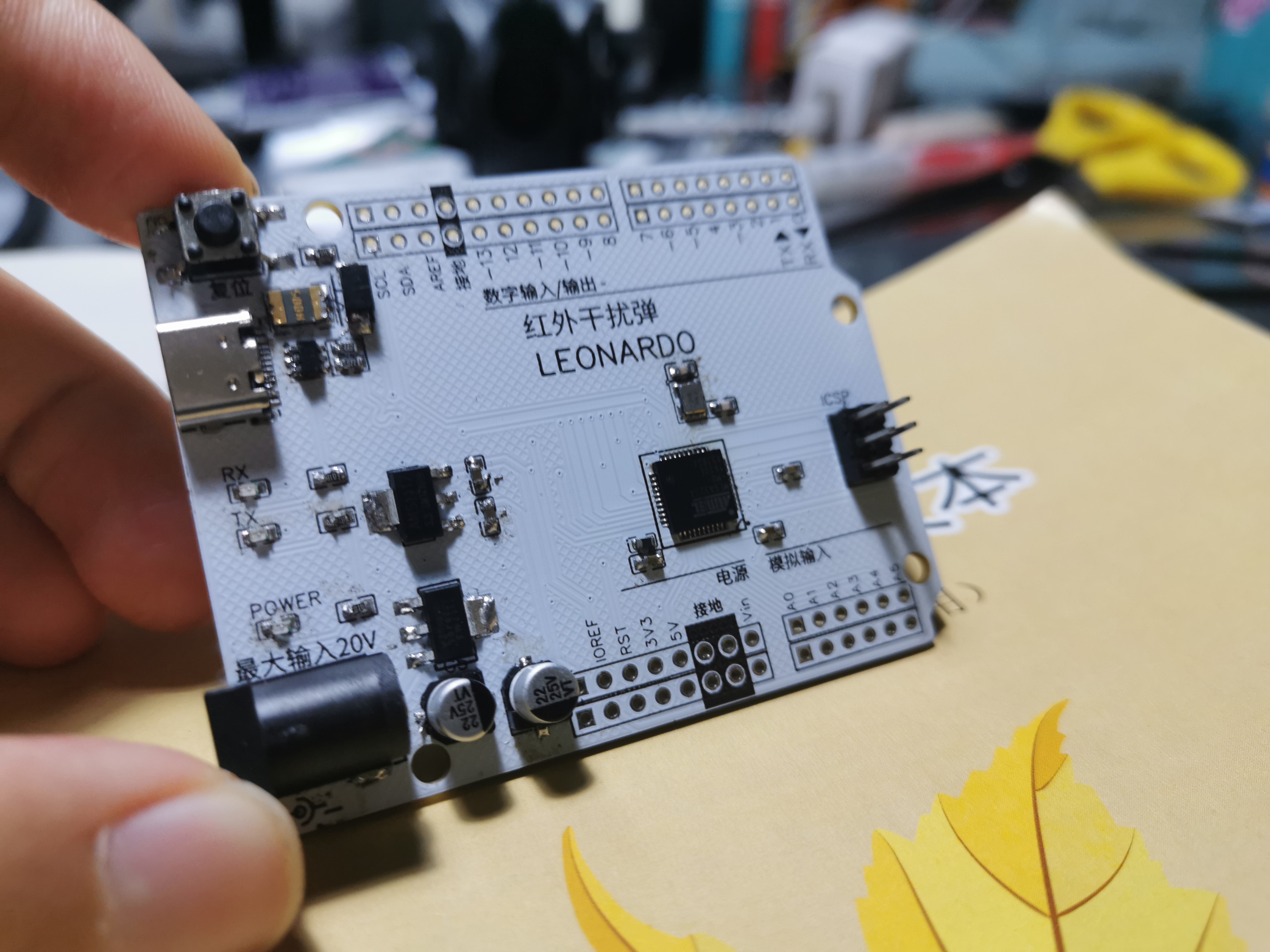

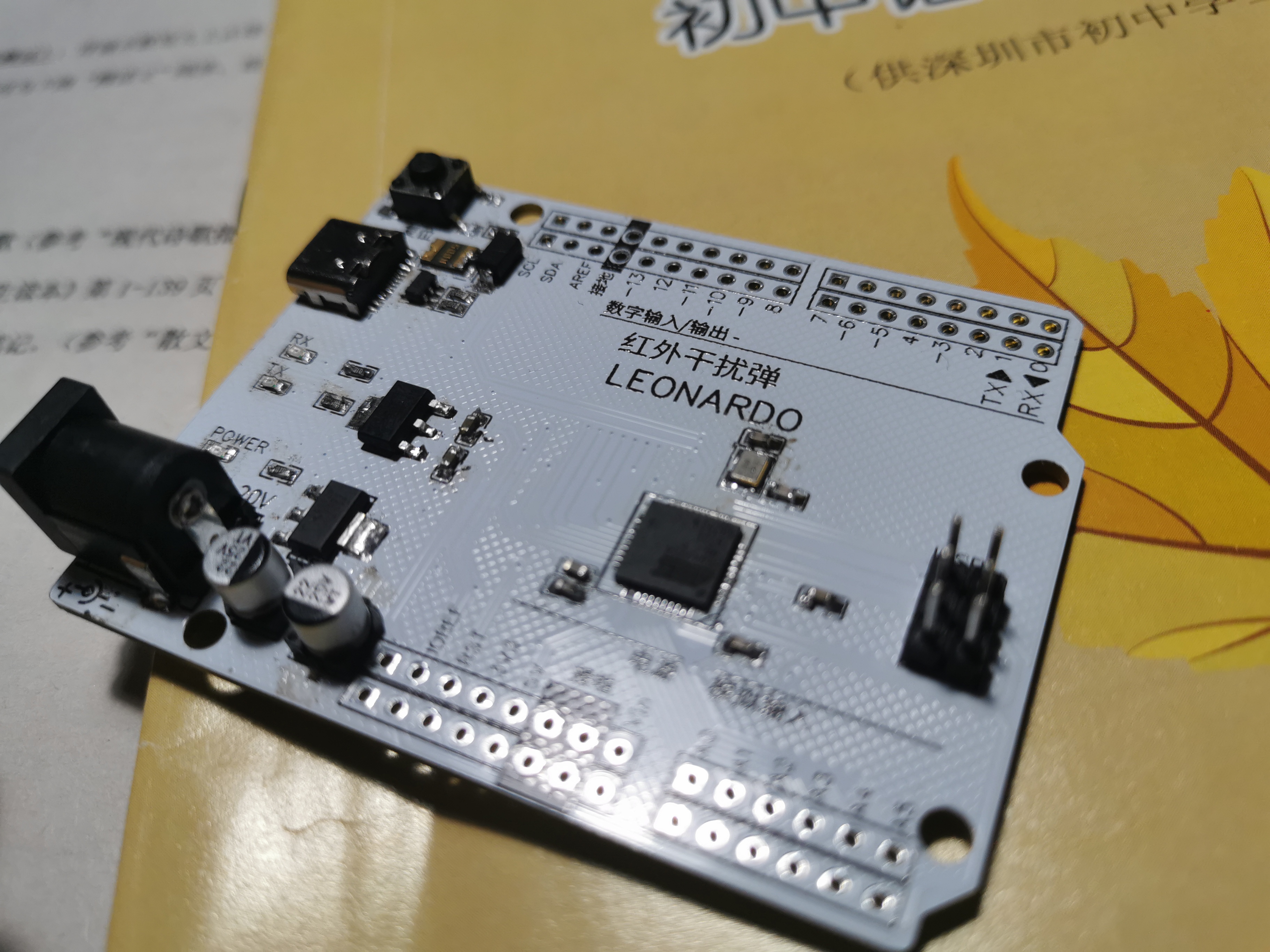

众所皆知,Leonardo板子用的是micro口,这很不符合当代人们的使用习惯,同时我们手上通常可以获得各种装有32u4的板子,不能妥善利用这些芯片成为了我们的遗憾,于是便基于官方版本画了这么一块板子
已知问题:无
特性
  • Type-C接口
  • 精简电路,使用两颗肖特基二极管防止电流从Type-C和DC连接器流出
  • 加入ESD二极管,防止静电击穿芯片
  • 加强供电,使用1117
  • 双排IO更方便
