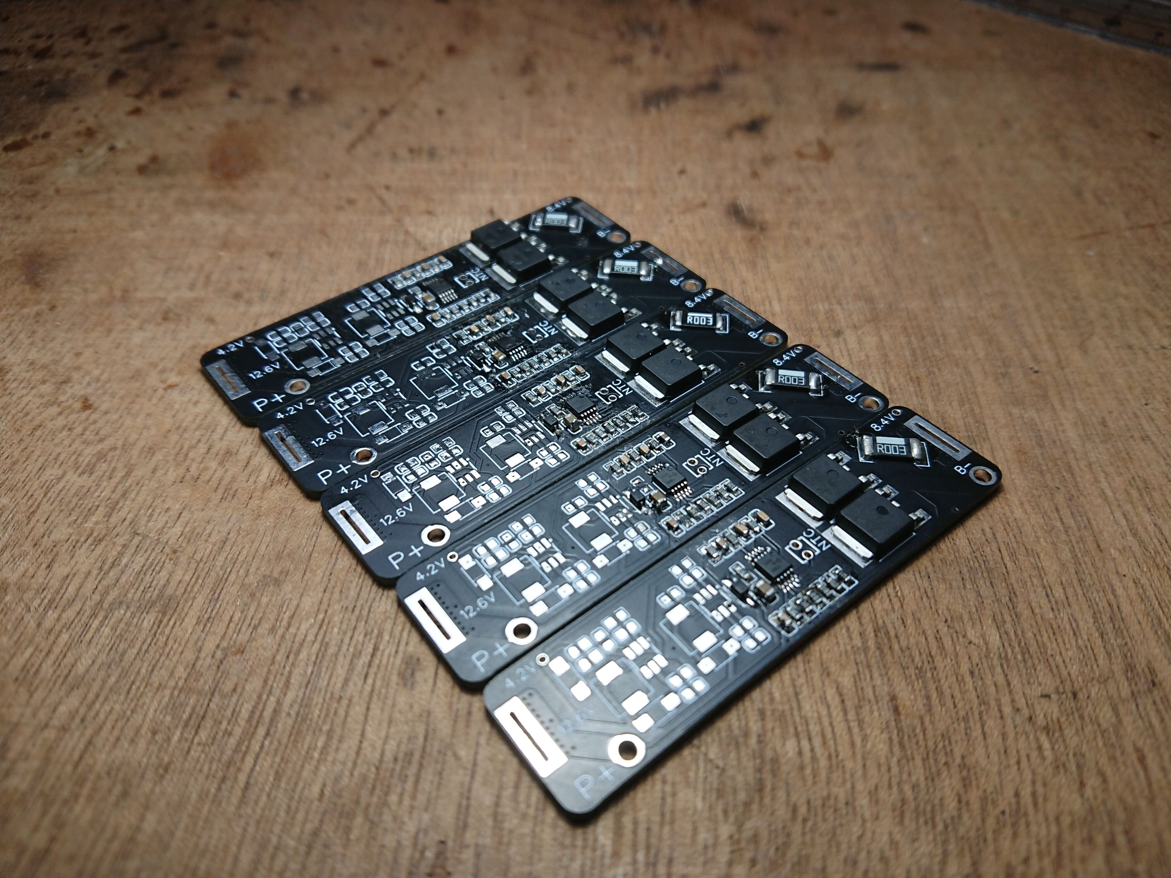

[失败]PT6303 3串锂电池保护板(带均衡)
4.1k
用于给老五家的1.3元保护板搬板用的,棱角的pcb外形借鉴了yzxstudio的bm3451保护板,元件根据老五版选型,原理图直接cv官方的。
简介:用于给老五家的1.3元保护板搬板用的,棱角的pcb外形借鉴了yzxstudio的bm3451保护板,元件根据老五版选型,原理图直接cv官方的。
CC-BY-NC-SA 3.0
创建时间:2022-02-11 13:30:01更新时间:2023-01-17 21:58:16
废话不说先上图和链接
(一开始是0.8元一片,我屯了10片 乐

2022.8.2更新 寄了 没输出

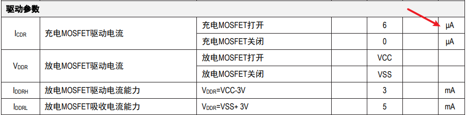

2023.1.16更新
这一刻 我终于明白为什么原电路板上有个额外的三极管了
这居然是ua!!!!!
寄!
