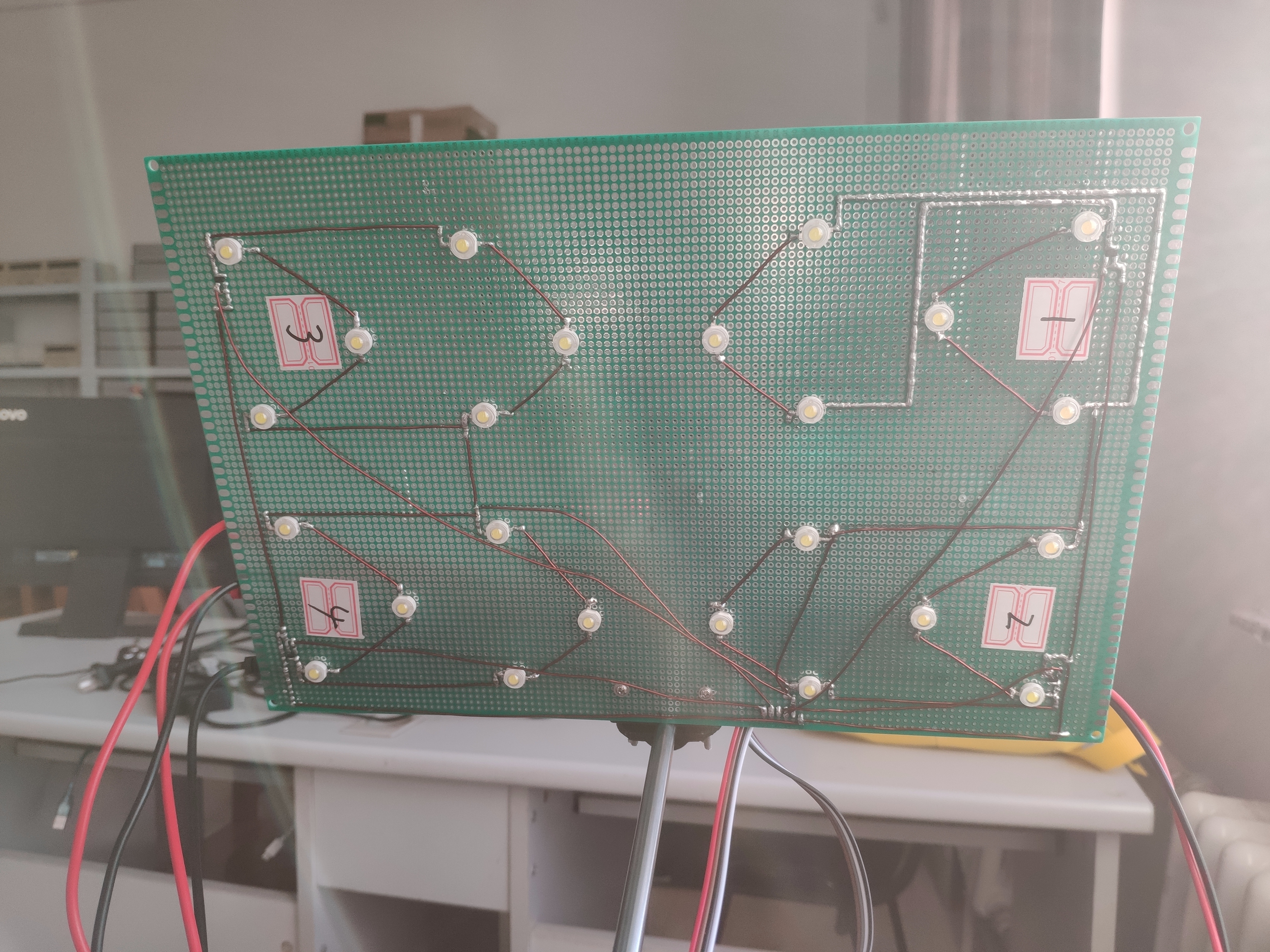

        独立自主设计研发的照度稳定可调 LED 台灯分为调光台灯与数字显示照度表。覆盖黑色绒布胶带的木板连接一根 60cm 的光轴为调光台灯的框架;两块软串通讯交互的 ArduinoNano 单片机统筹台灯各功能实现;一枚 BH1750 照度传感器采集照度信息;四组均匀分散排列 LED 灯珠以三串两并(三个串联灯为一组,两组灯并联)电路连接;一颗按键实现台灯手动、自动模式自

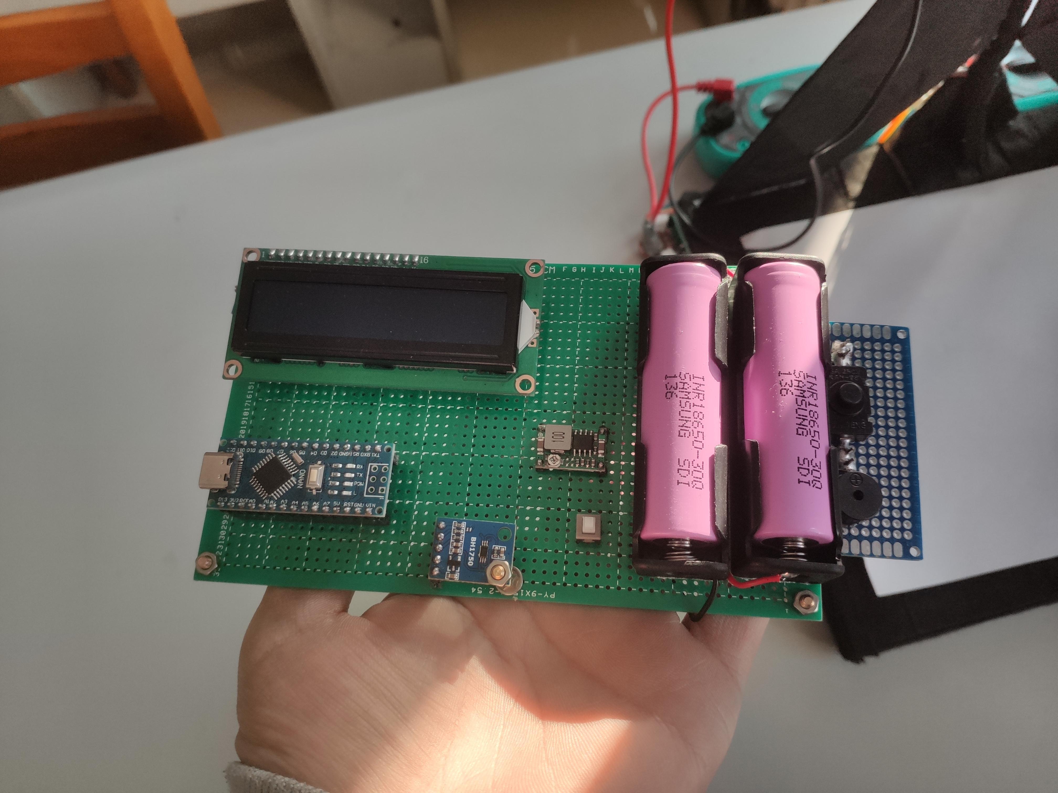

数字显示照度表使用一枚块 Arduino Nano 单片机为控制中心;一块照度传感器为照度信息采集部分;一块 LCD1602 液晶显示屏为照度信息显示部分;一个可手动开关的蜂鸣器为照度信息提醒部分;使用两块 18650 可充电电池为照度表供电

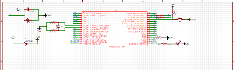

1、主控
        采用Aruino NANO优点在于它调试简单,性能稳定,价格便宜。

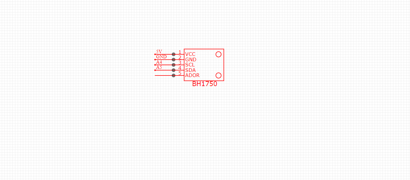

2、照度传感器
        采用BH1750作为照度测量传感器。BH1750照度传感器具有测量准确、在体积上较为小巧、在价格方面较其他产品性价比较高。BH1750照度传感器采用I2C通讯,在代码的编写过程中较为方便,并且可靠性更强。
数字显示照度表实物如图

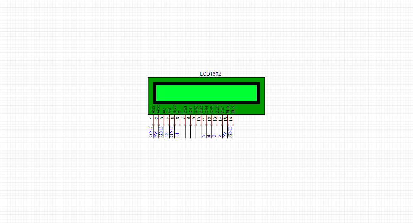

3LCD1602显示屏
        我们的照度检测表采用LCD1602作为数据显示屏幕。LCD1602,是一种十分常见的显示屏幕,价格低廉、操作简单,体积较小,但同时也存在着接线较为复杂等缺点。但我们考虑到整体的造价与后期代码的编写上,我们决定依旧采用LCD1602作为我们的数据显示部分。

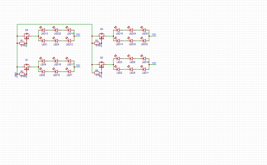

4、台灯电路设计
       在灯珠部分我们采用24的灯珠用作照明,我们将灯珠分为四个部分,每部分6个灯珠。6个灯珠采用三串联然后两组并联电路进行并联的电路设计,这样可以保证灯光较为均匀。下面就是我们的原理图。
实物如图

6、整体部分
       下面我将我们用到的元器件原理图同意呈现出来,以便大家学习交流。
