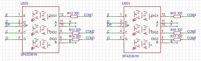

5、数码管显示
本项目采用了数码管作为显示单元。
  在本项目中使用了两颗0.36寸的三位共阴数码管作为显示器件,相较于显示屏,数码管在复杂环境中拥有更好的识别度,拥有较好的机械性能,不易损坏。数码管的限流电阻图方便设计在位上,(R1~R6)为300Ω,所需驱动电流即为3.3V÷300Ω≈11mA,没有超过IO口的驱动电流。

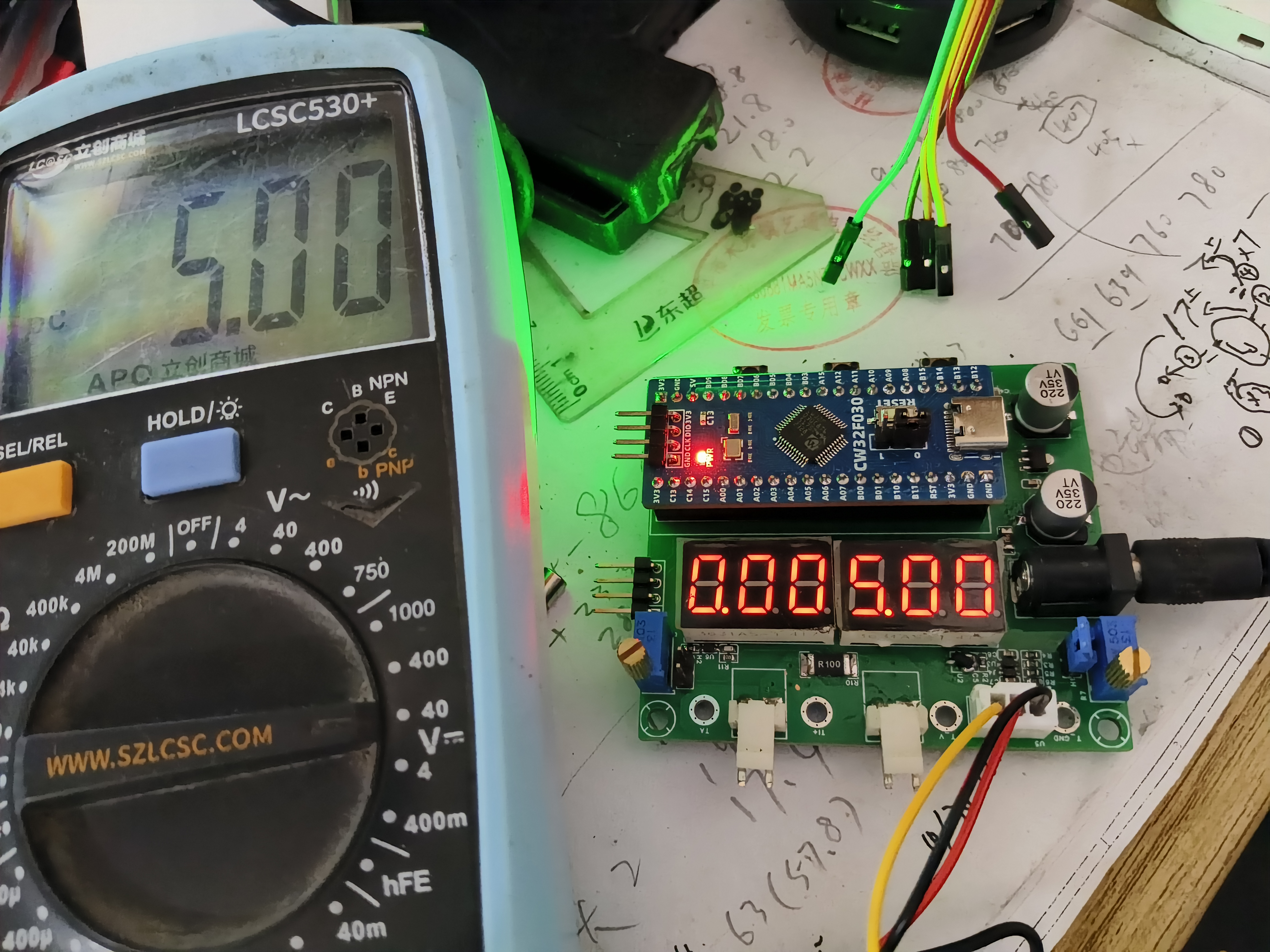

1、电压标定过程
标定5V
标定15V
2、标定过后测量
未标定前测量5V,万用表显示已经到了5.03V。
标定后测量5V

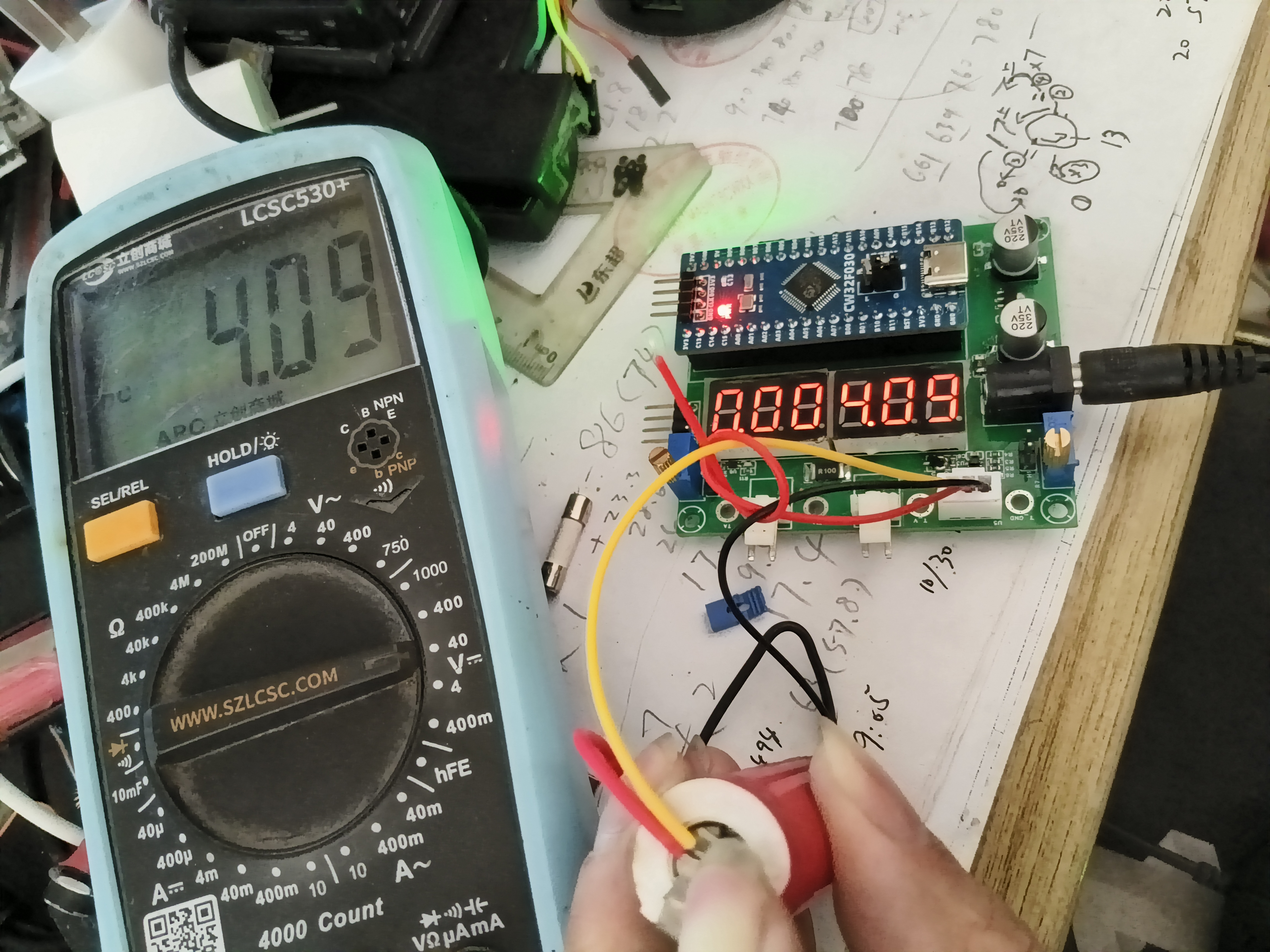

标定后测量电池电压
