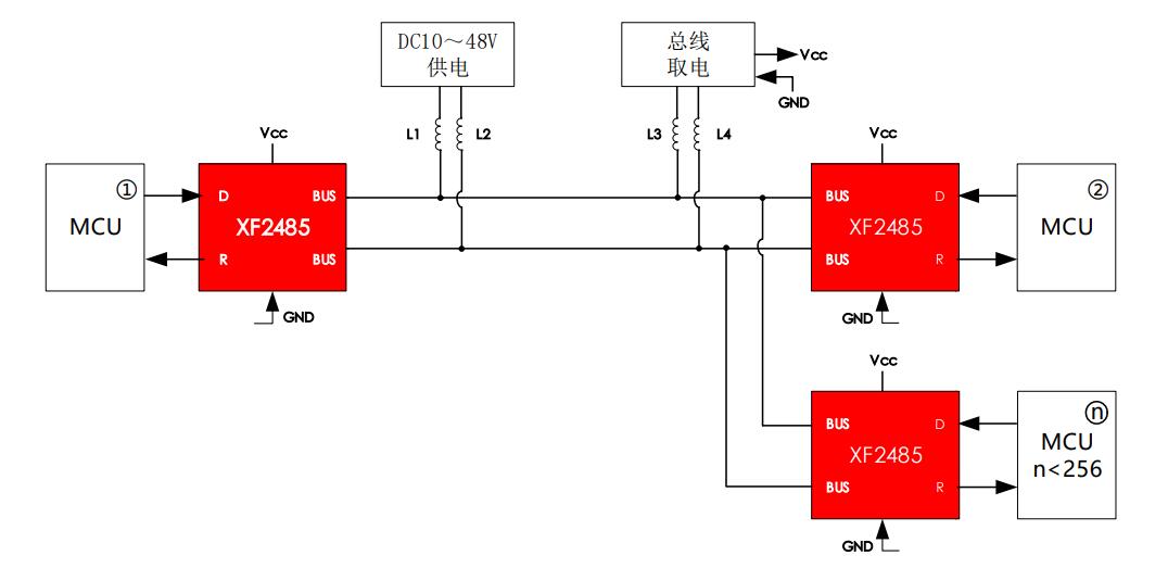

7 典型应用电路
Supply为总线供电电源 ,通过2个电感L1给总线供电;
节点内部通过2个Ln, 经过整流桥及LDO线性稳压器输出VOUT,给XF2485模组供电, VOUT也可以给单片机供电,实现无极性取电,A/B本身支持无极性通讯。
R为总线数据输出,接单片机RX,D为总线数据输入,接单片机TX。
图3 典型应用图
总线电感L1~Ln选值为33uH,请勿变更其参数。
