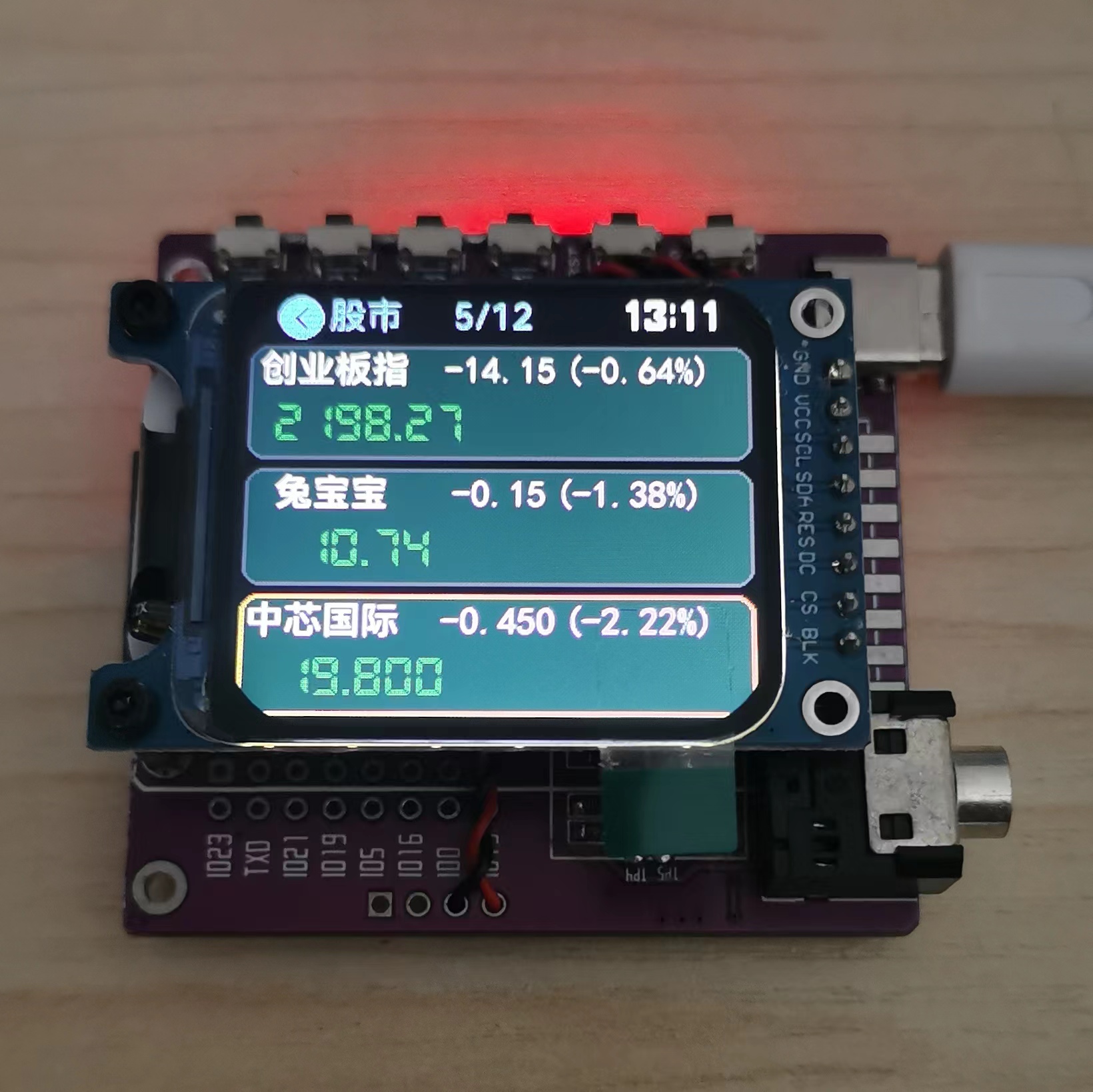

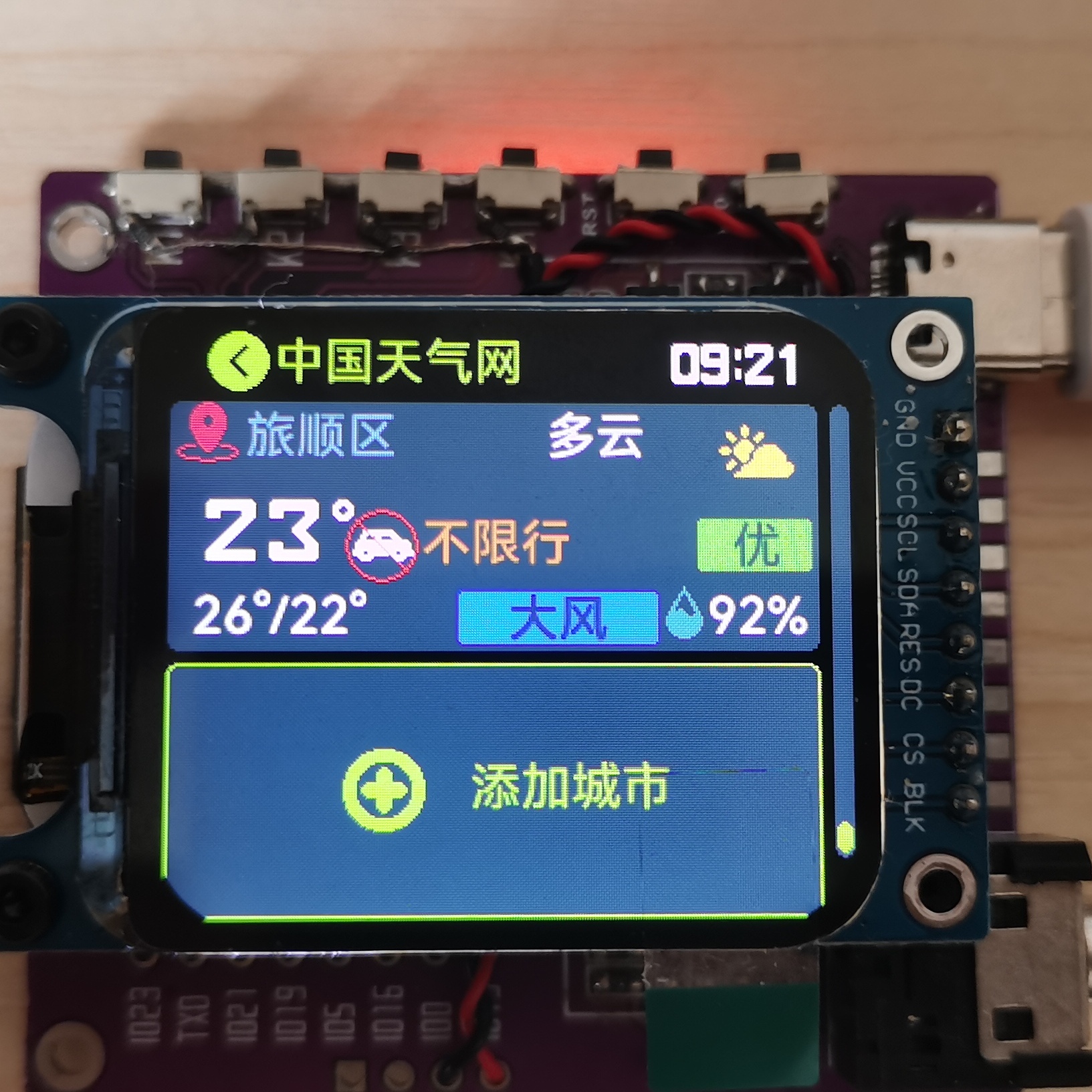

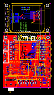

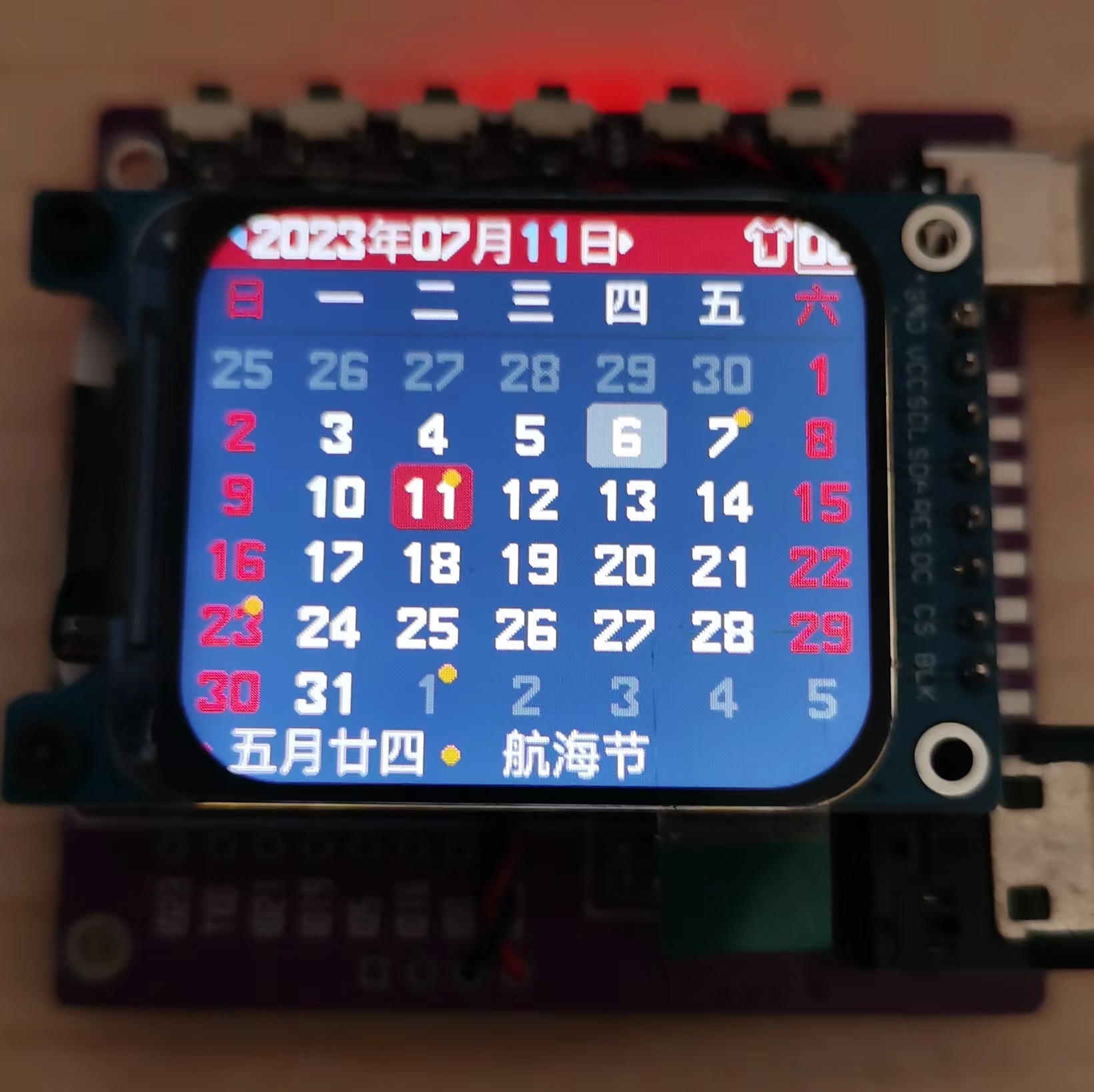

1.硬件主要组成
主控:ESP32_WROVER 16M
屏幕:TFT ST7789 240X280    CS->5  \ DC->2  \ CLK->18 \ MOSI->23 \ RST->ESP_RST \ BLK->21

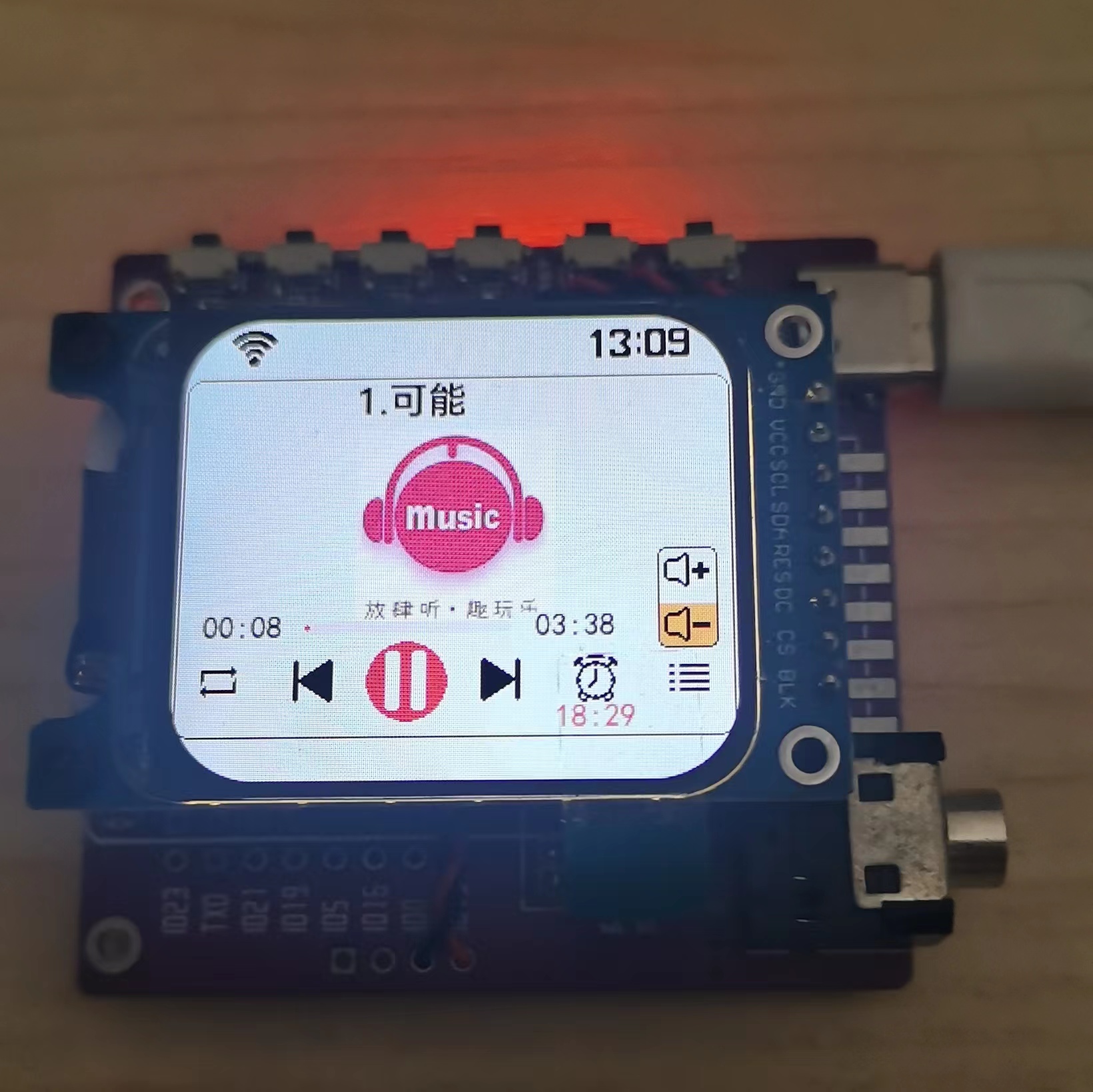

音频:I2S芯片 ES7134LV         I2S_DOUT->25  \ I2S_BCLK->26  \  I2S_LRC->27

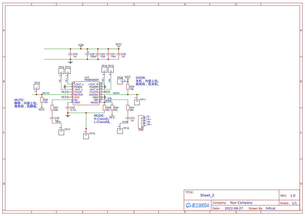

功放:PAM8406
按键:4个
2.软件功能有以下功能

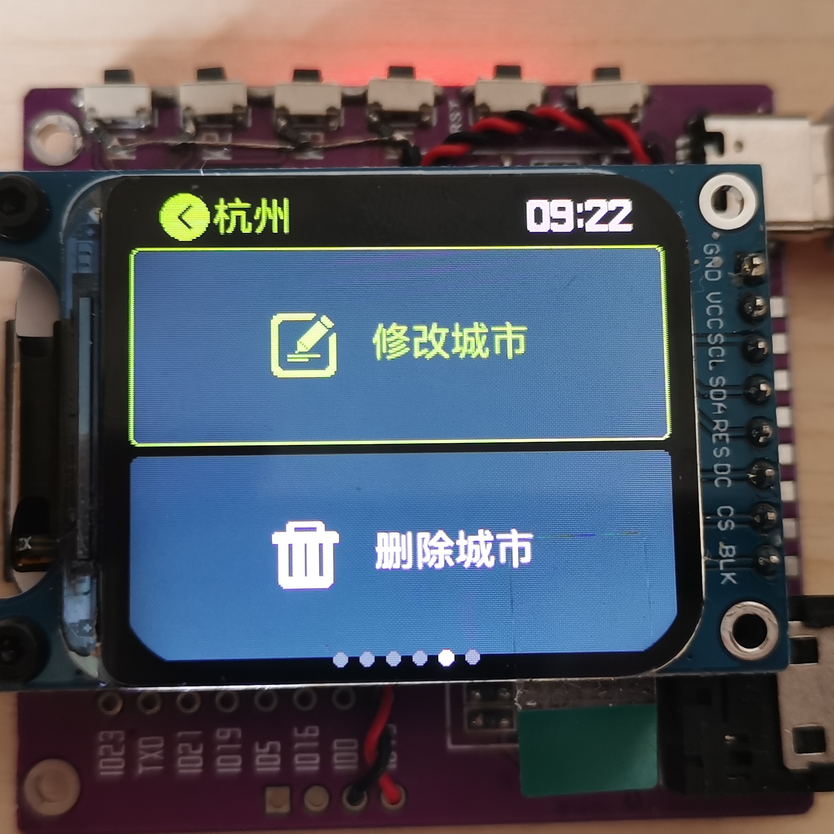

2.1.8天气:定位模式、天气地点信息修改

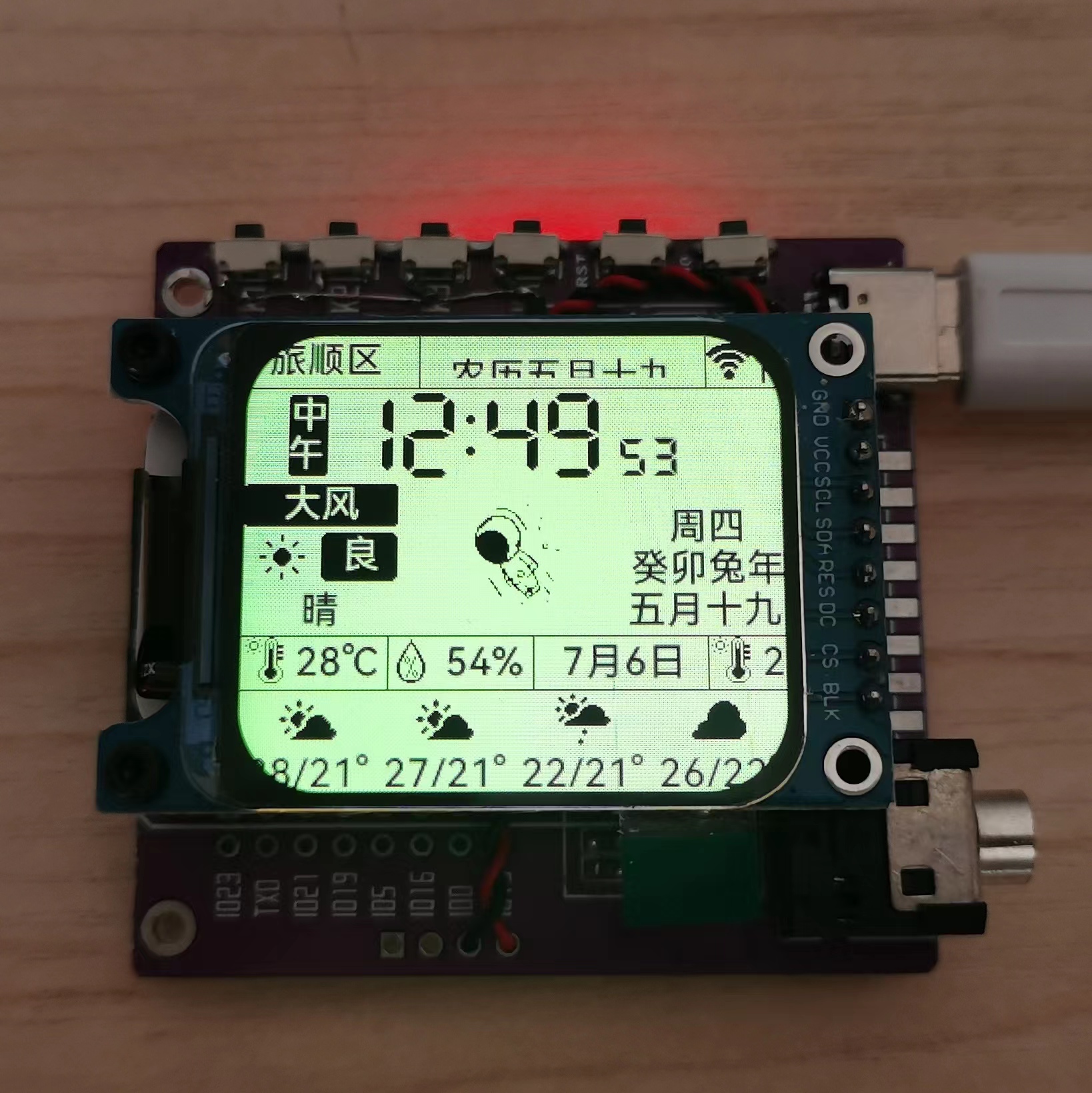

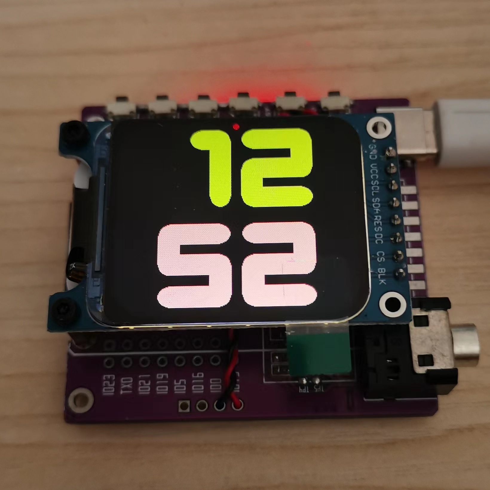

1.2时钟
1.3B站粉丝
1.4日历

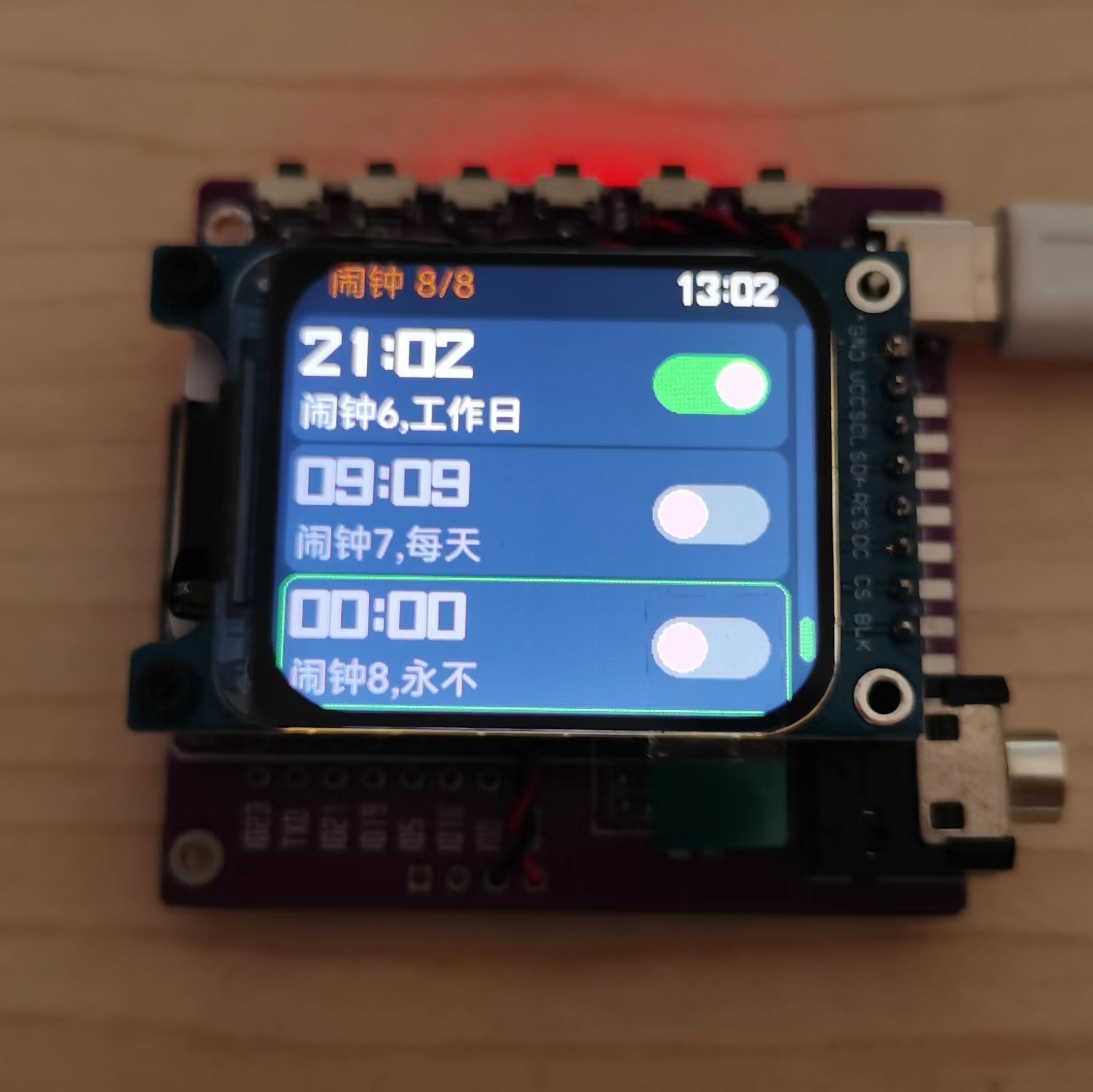

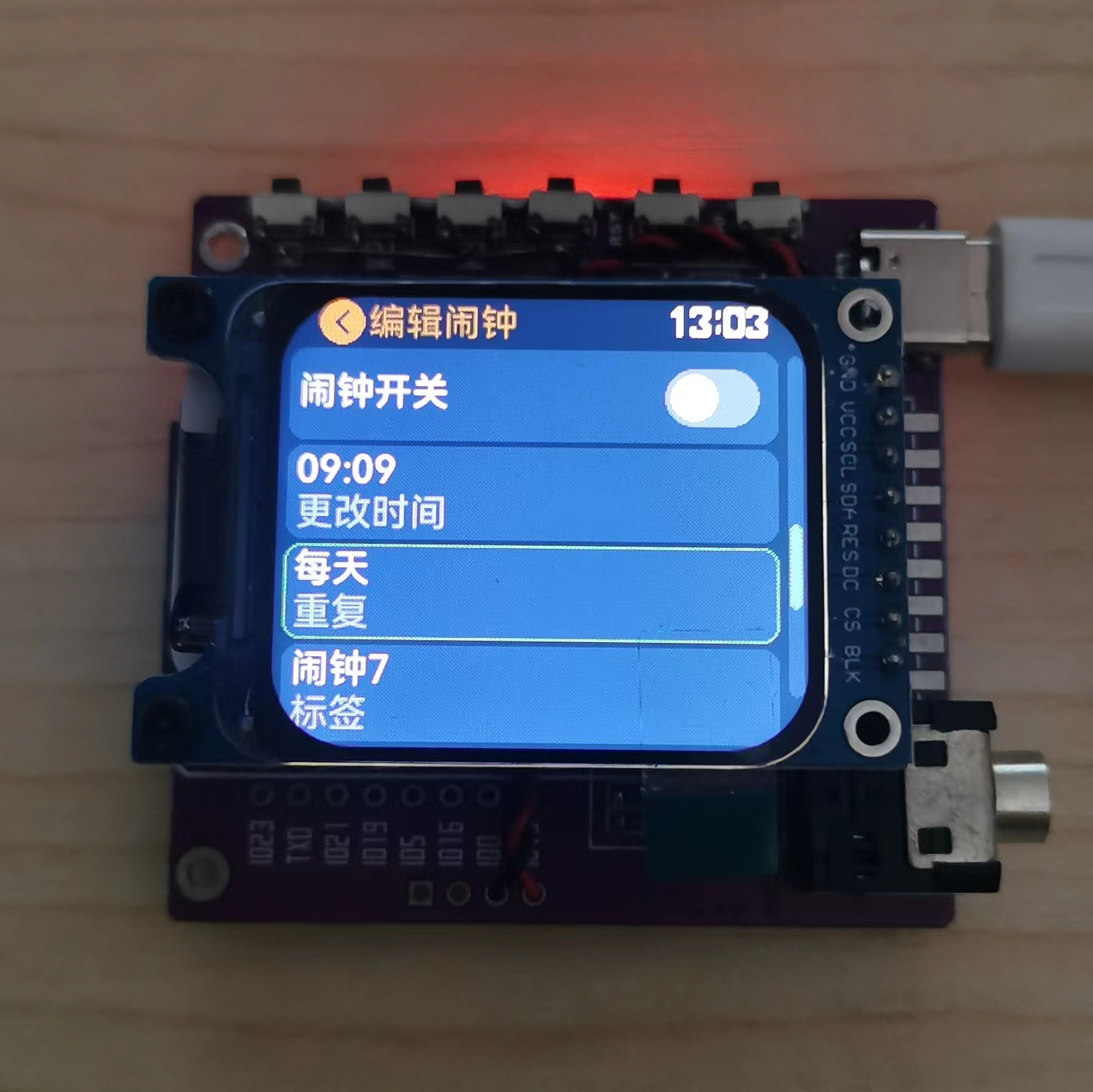

1.5闹钟

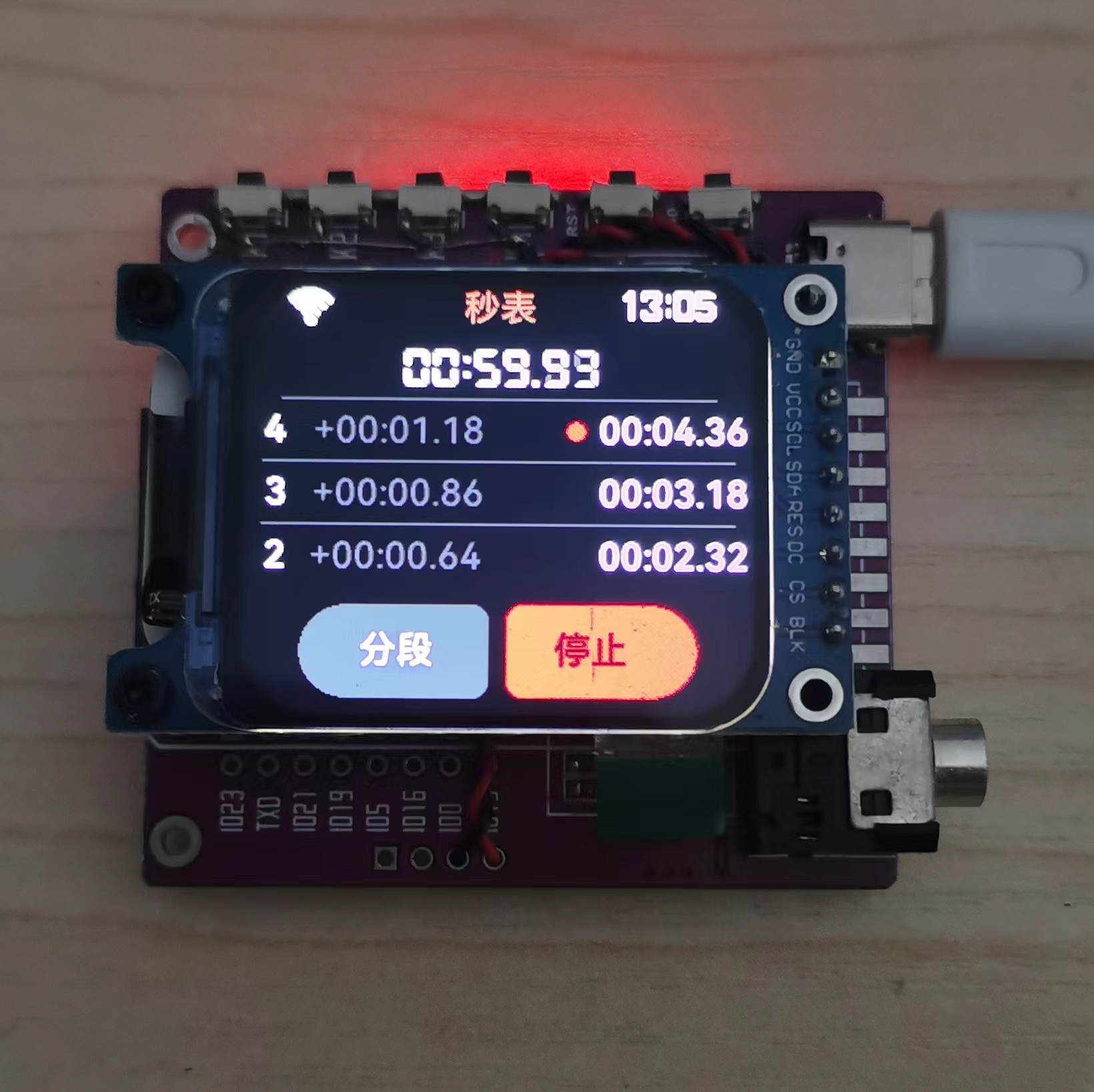

1.6秒表

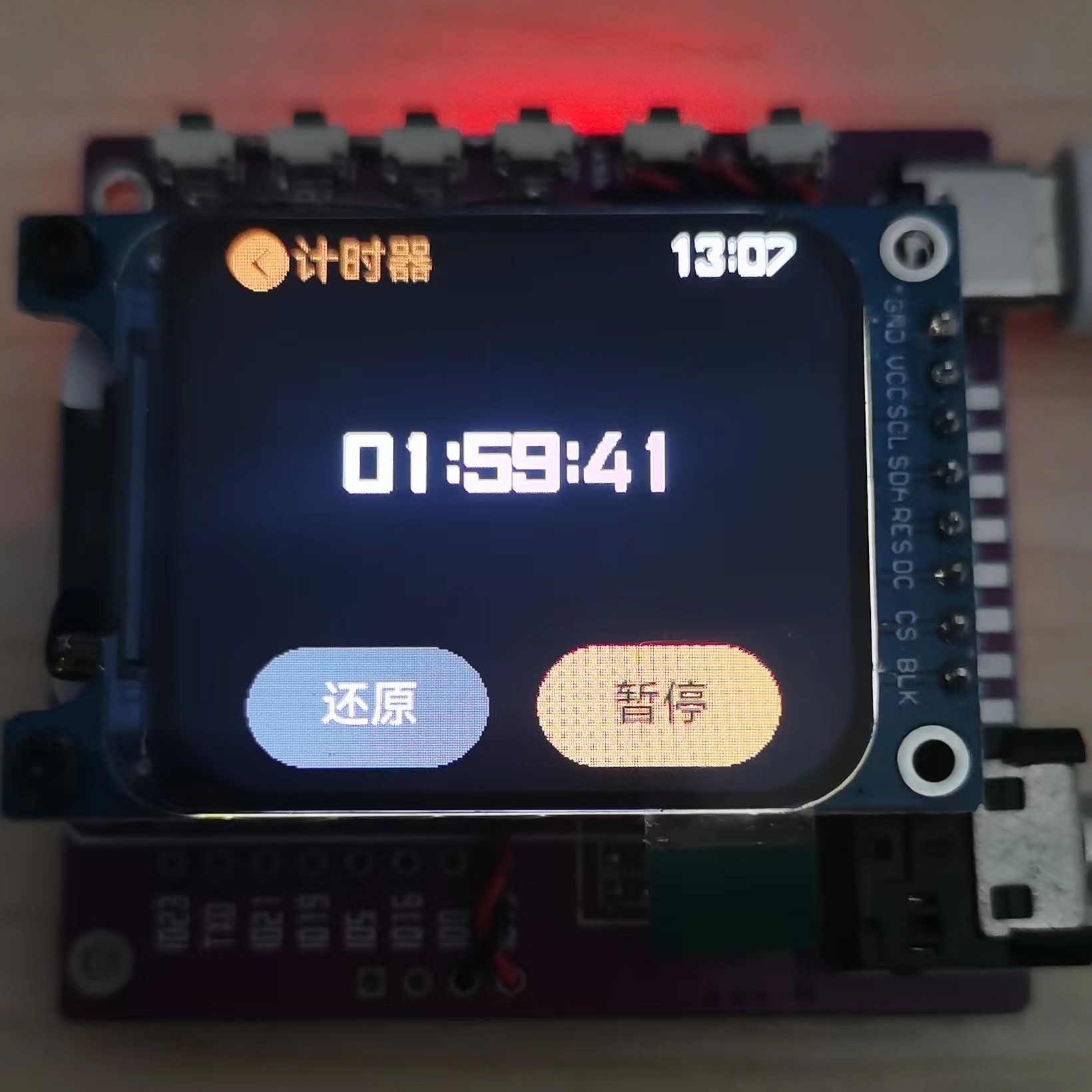

1.7计时器

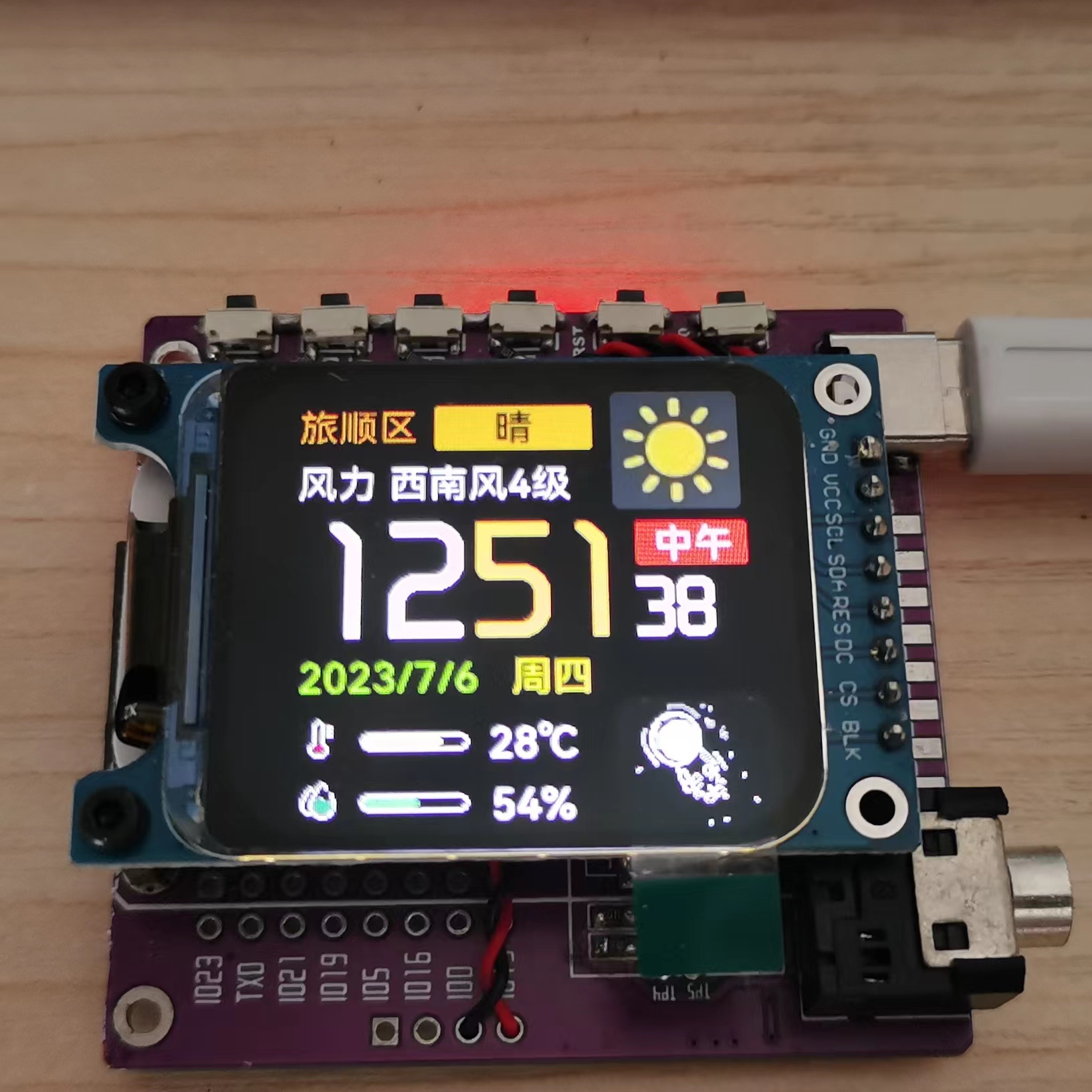

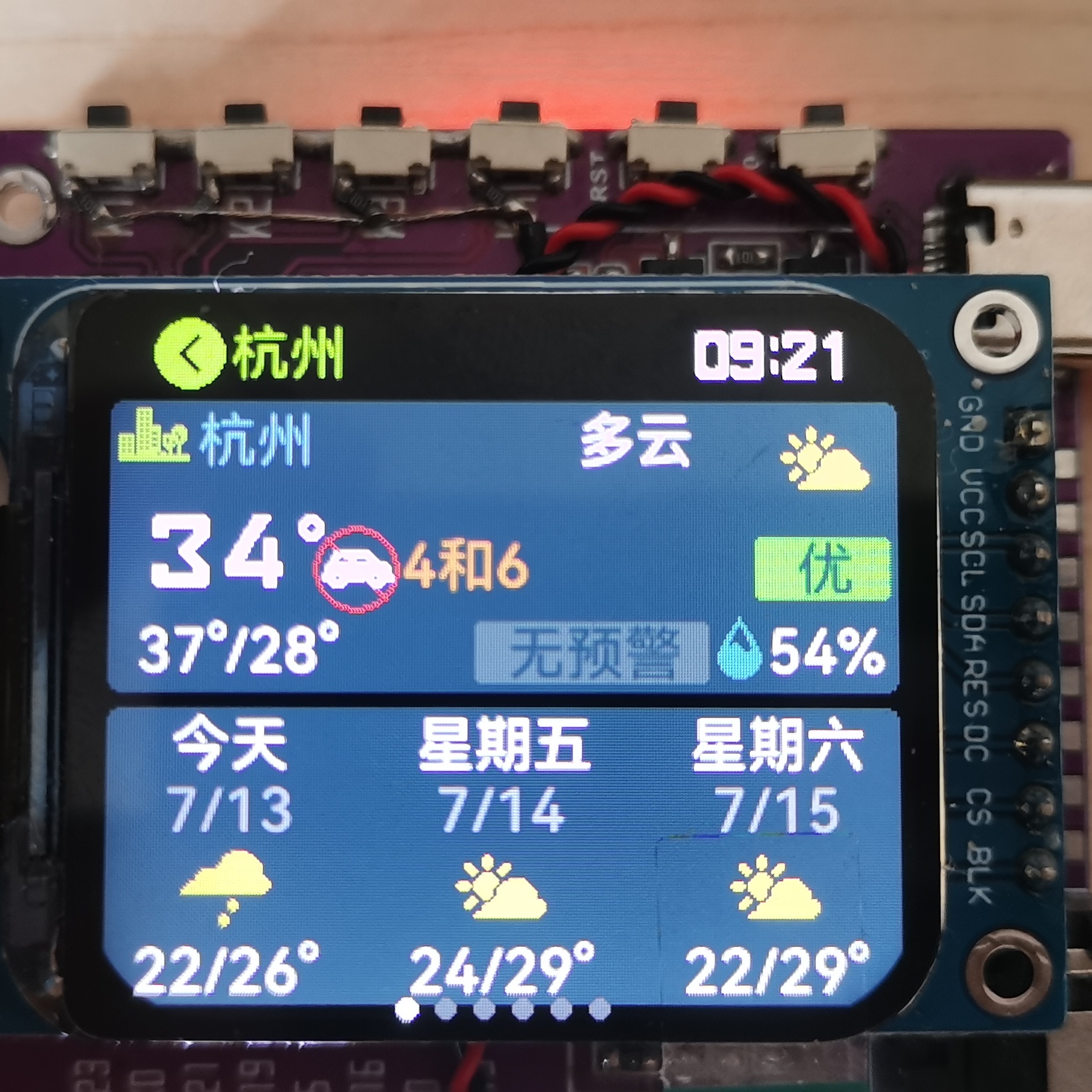

1.8天气

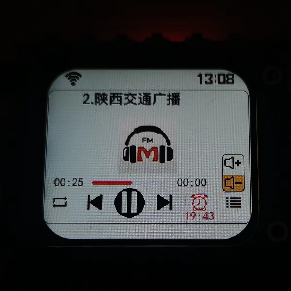

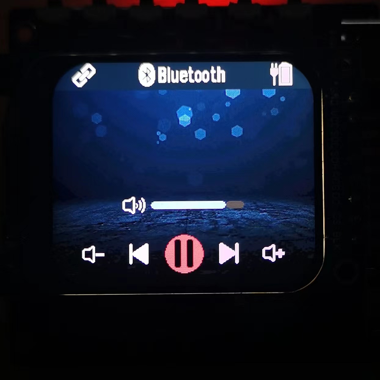

1.9收音机
1.10音乐播放器
1.11蓝牙音箱

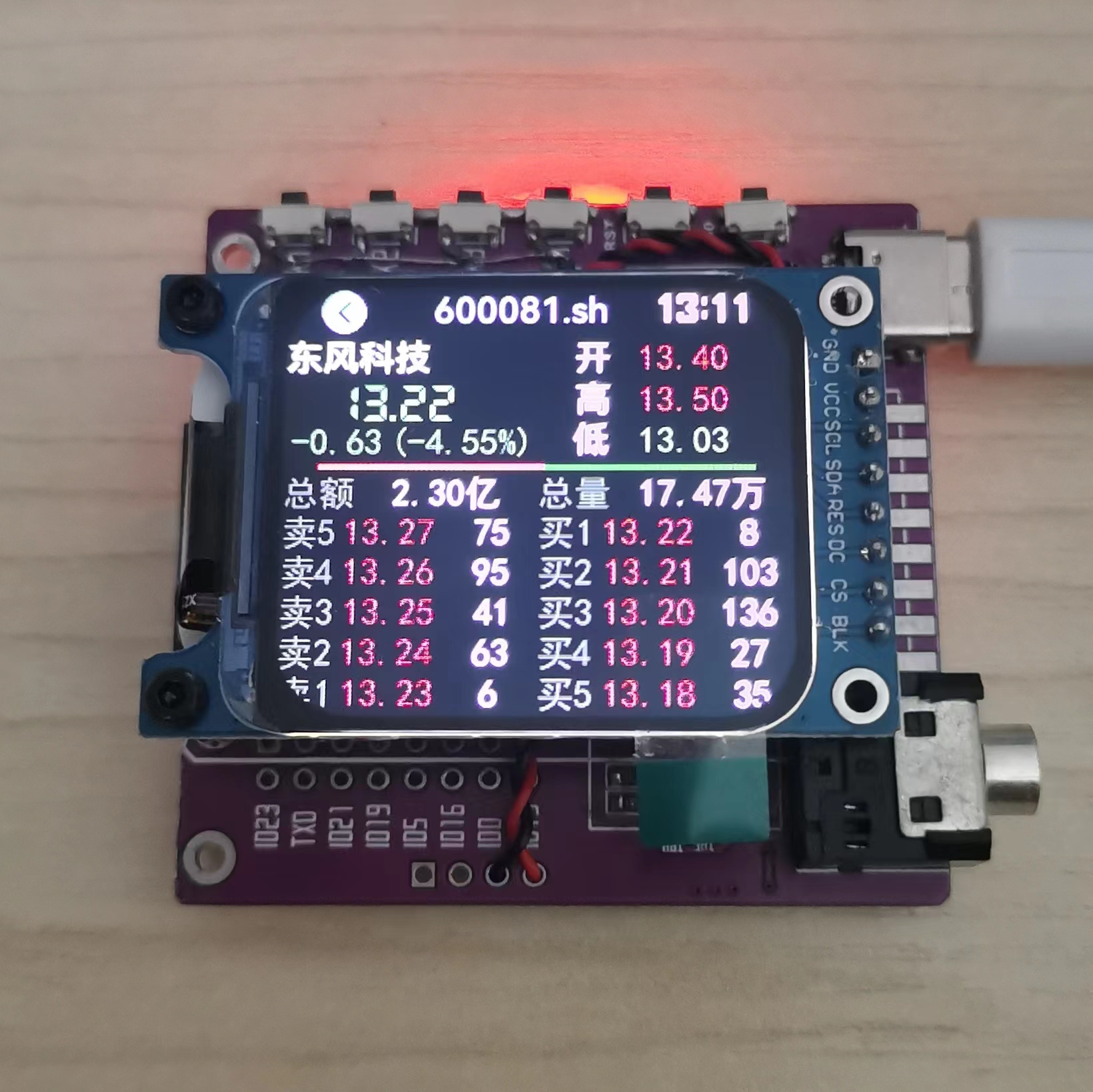

1.12股市

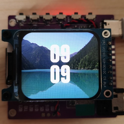

1.15图片显示

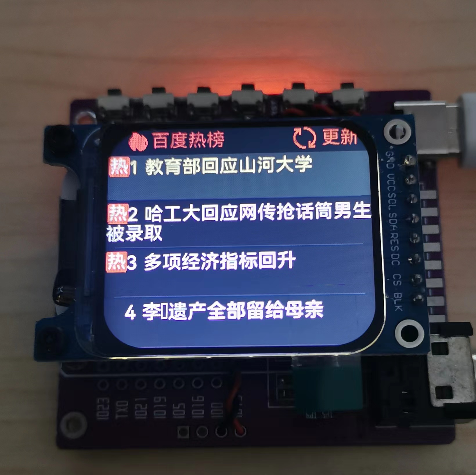

1.16新闻热搜
