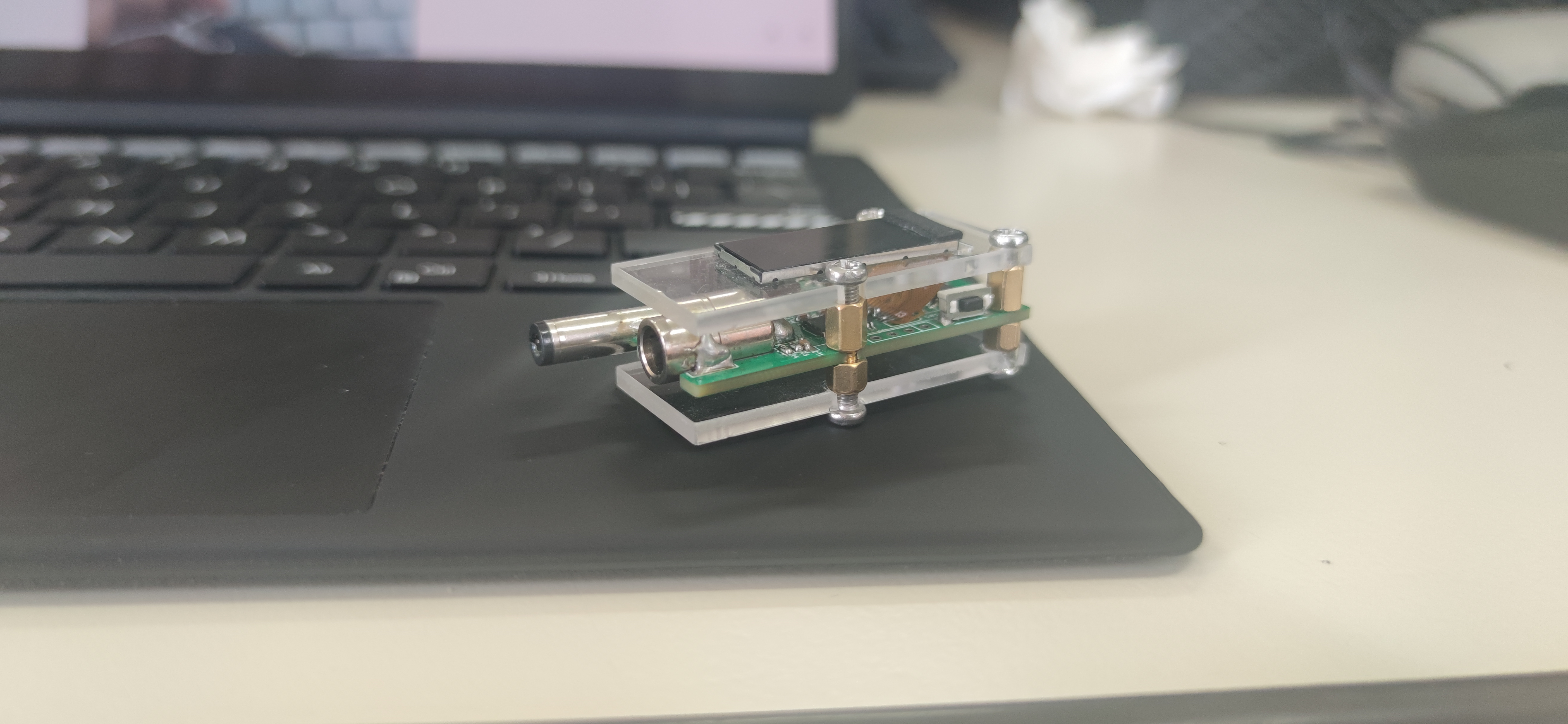

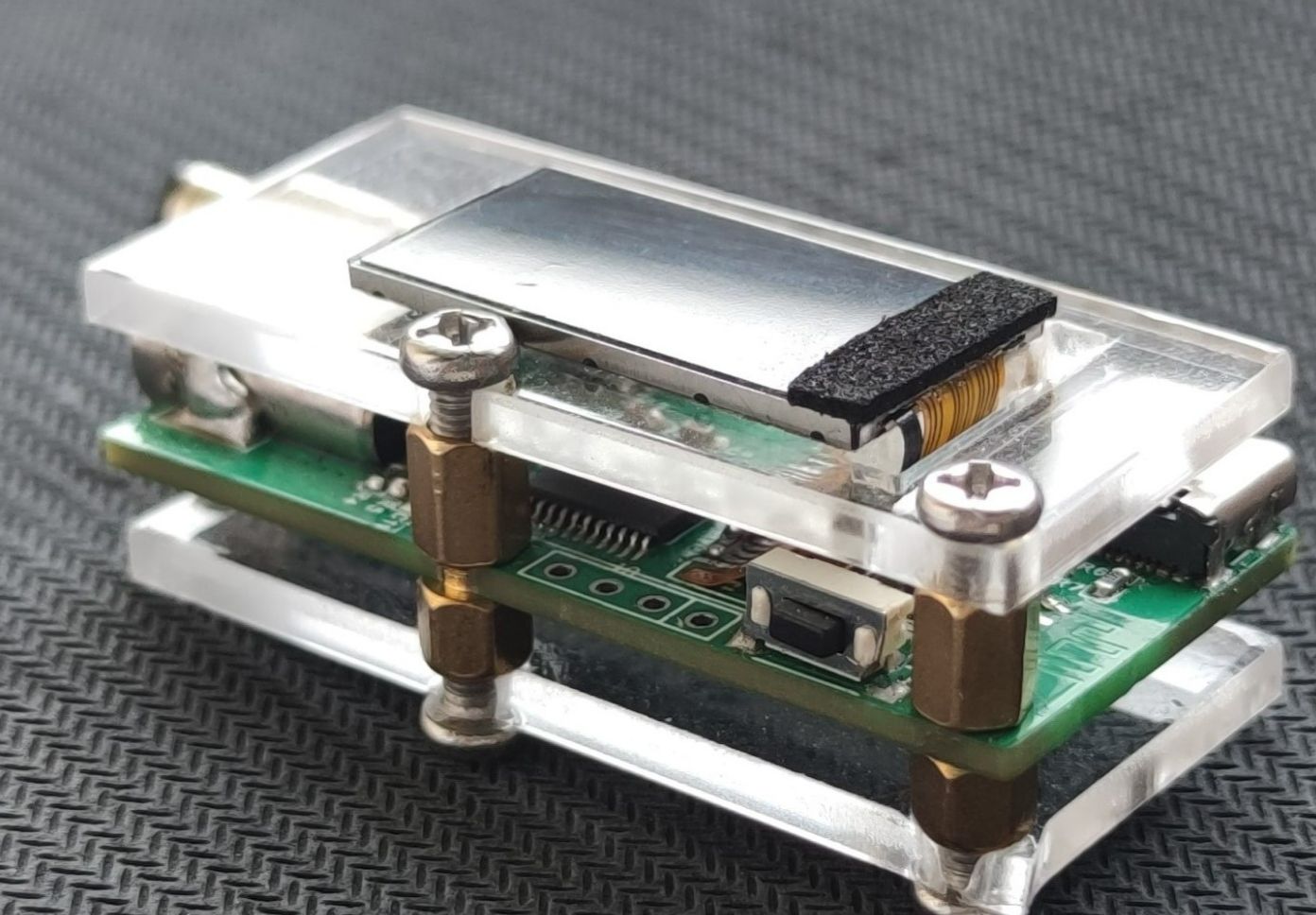

这是一款使用CW32F003E4单片机制作的电压电流表,单片机主频48MHZ,有非常稳定12位ADC外设,提供了做高精度电流电压表的可能性;
简介:这是一款使用CW32F003E4单片机制作的电压电流表,单片机主频48MHZ,有非常稳定12位ADC外设,提供了做高精度电流电压表的可能性;
CC BY-NC-SA 4.0
创建时间:2024-04-21 11:30:44更新时间:2024-04-26 10:00:05
这是一款使用CW32F003E4单片机制作的电压电流表,单片机主频48MHZ,有非常稳定12位ADC外设,提供了做提供了做高精度电流电压表的可能性;故此制作了两种UI界面,一种电流电压功率界面,一种电压电流绘制曲线界面;电流采样电阻为300mΩ,需要加散热片量程可到3A;数据处理方式是采样数据求出实际值与实测值的线性回归方程,电流在0-600ma,精度可以达到0.001A,电压电阻分压比为1:23,精度可以达到0.01V。
