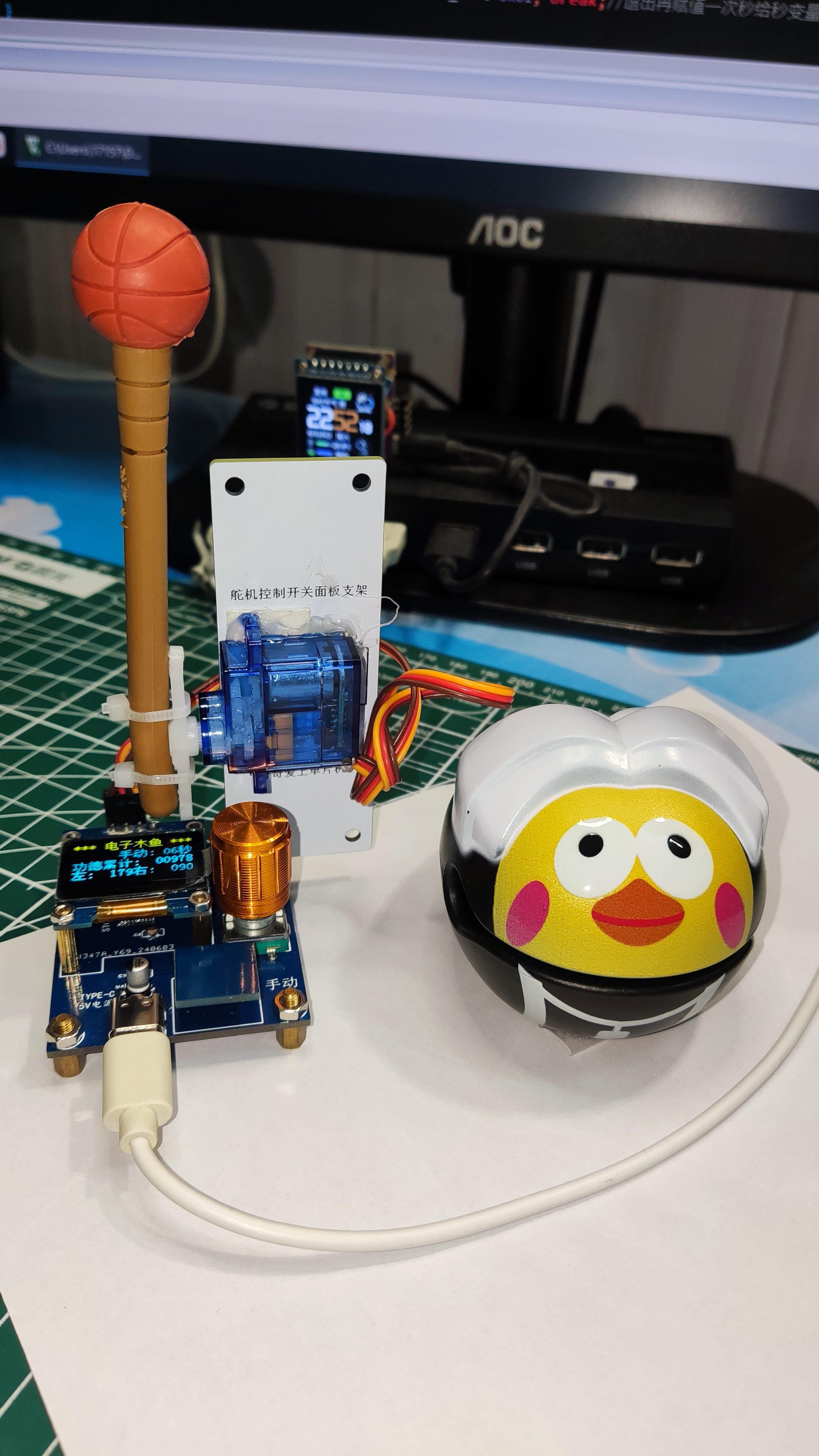

作为一名单片机爱好者:时常编译错误,那通过简单的敲击给单片机积攒一个电子功德。

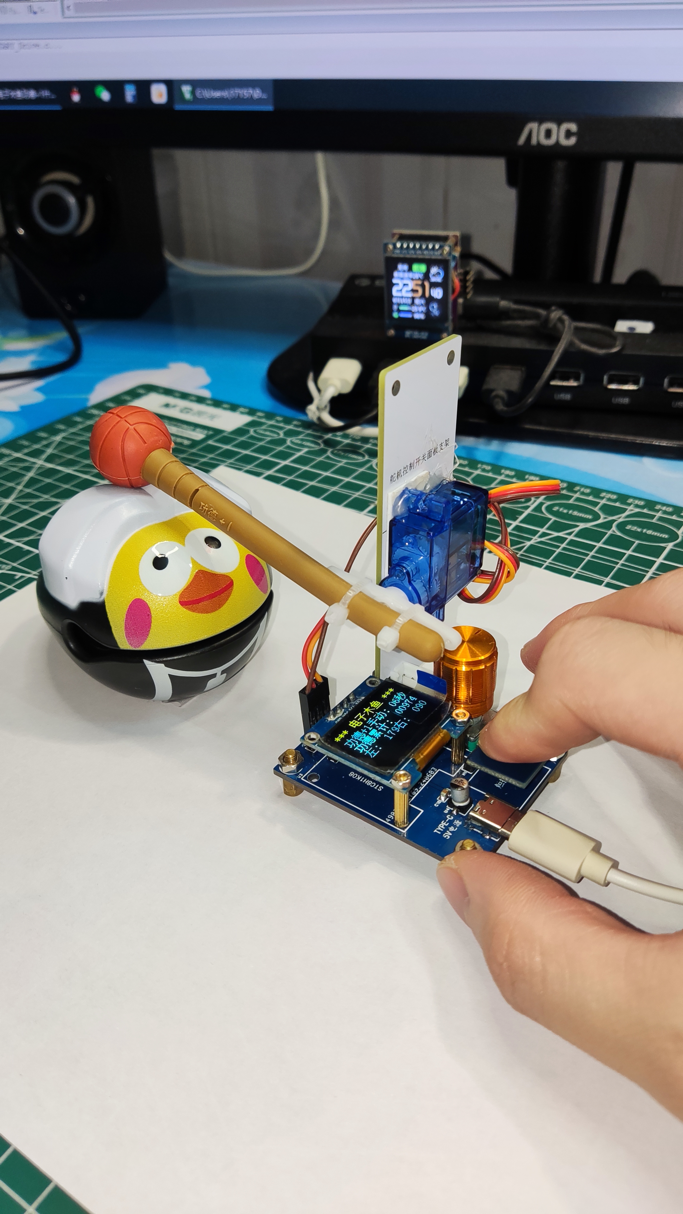

方案:SG90舵机+stc8h1k08单片机,带有自动和手动模式,带有菜单功能,舵机调节实时微调角度功能,带有eeprom掉电储存功能
旋转编码器短按切换手动还是自动,编码器长按进入菜单功能,第一步调自动秒,第二步在调舵机左边角度值,第三步舵机右边角度值。通过旋钮左右转可以调节数据,最后长按退出,自动功能的秒范围0-99秒。舵机角度范围0-200,
51C语言写的代码,内有系统调节菜单,很好玩。
