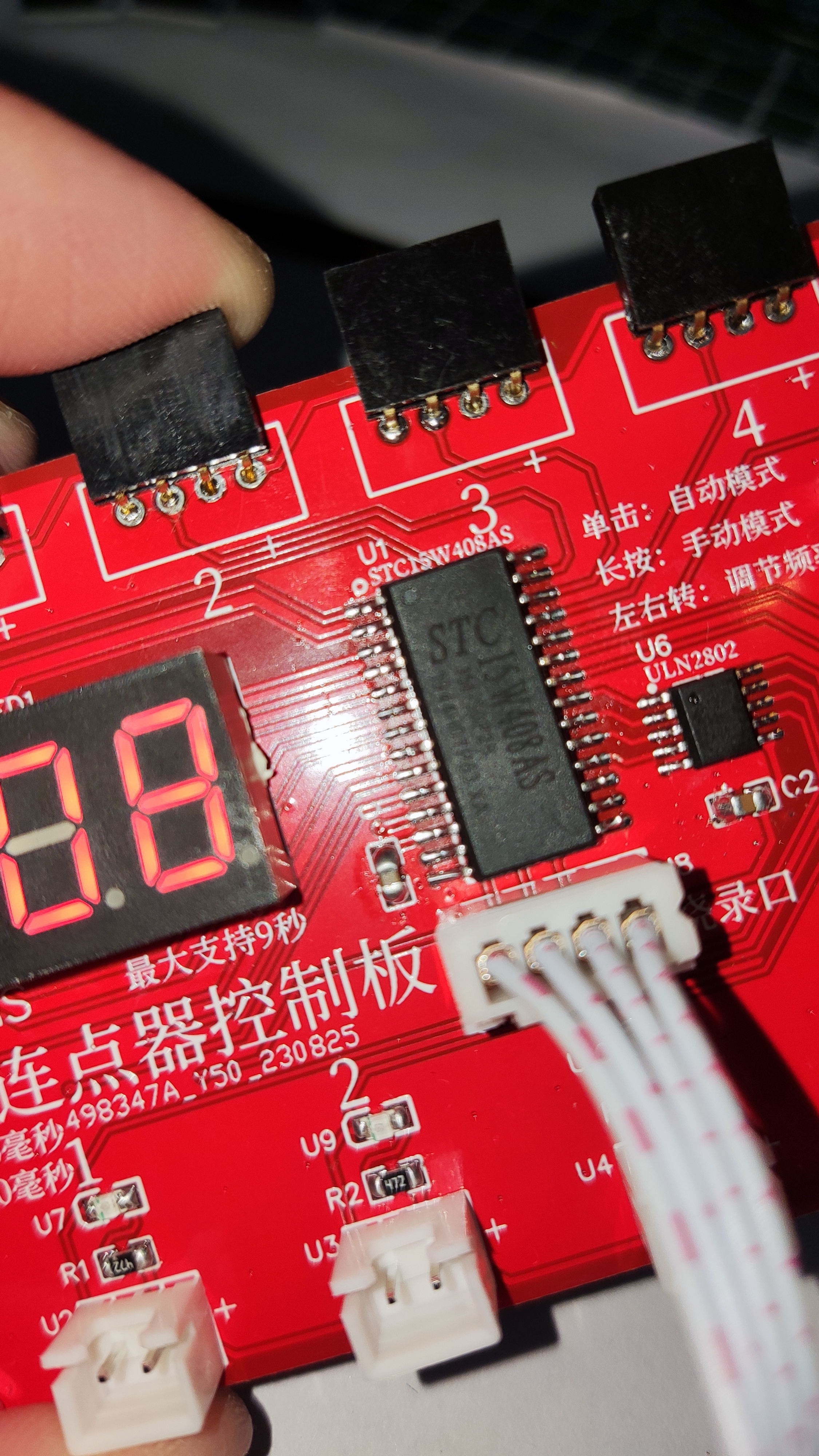

此电路板配合手机连点器就可以玩视频点赞和刷钢琴块游戏了
简介:此电路板配合手机连点器就可以玩视频点赞和刷钢琴块游戏了
创建时间:2024-07-27 17:32:24更新时间:2025-04-21 18:47:47

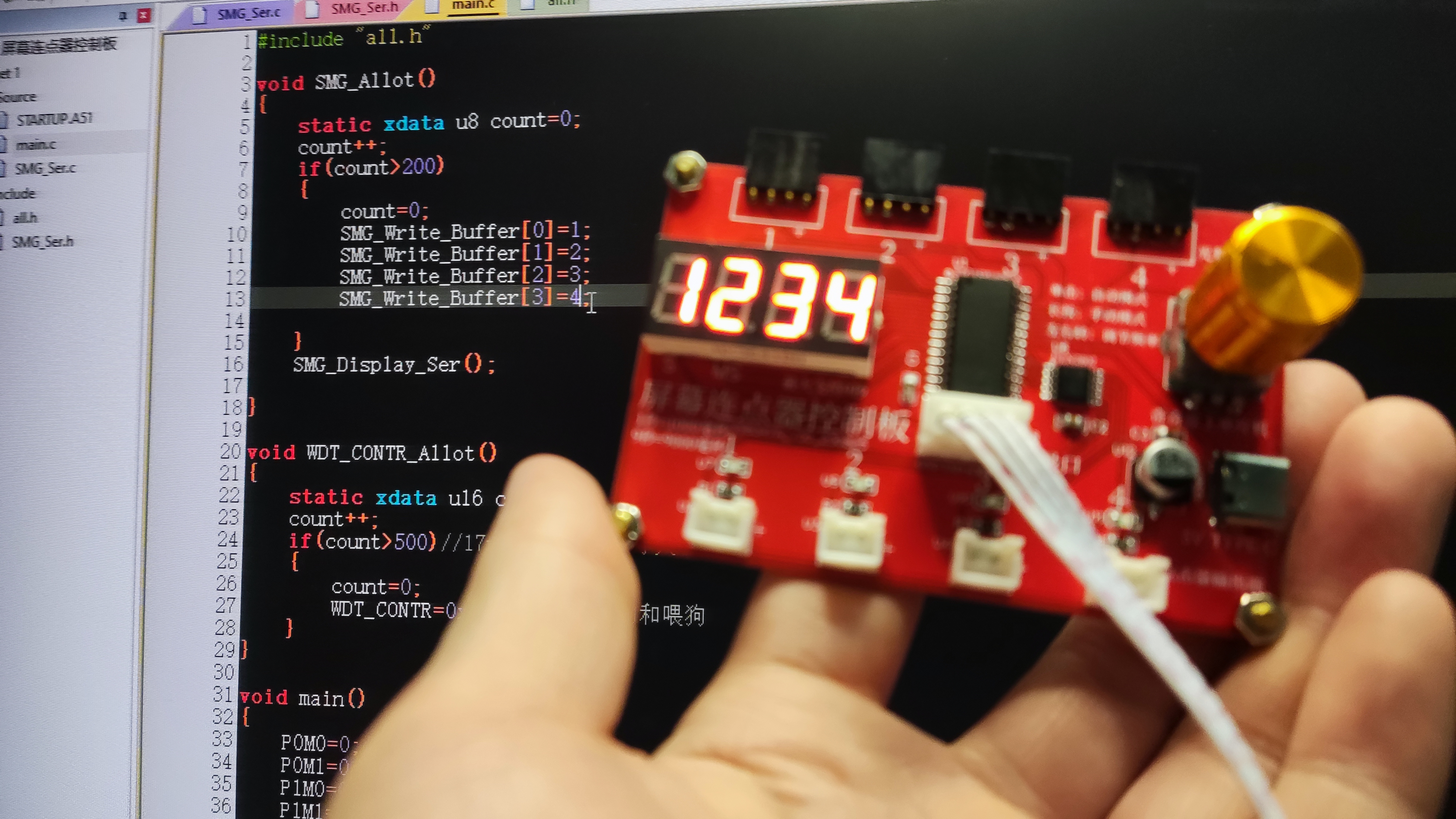

此控制板有多个功能,自动模式,手动模式,调节视频点赞频率,非常好玩,更多视频放在我的抖音展示
//以上作品源程序PCB都公开了,在“立创开源硬件平台” 搜索用户名“奇奇爱上单片机”
//单片机型号STC15W408AS 1.烧录程序时一定要选内置IRC=30MHz,2.复位脚设置为io口,3.去掉勾选下载用户程序时擦除用户EEPROM区
