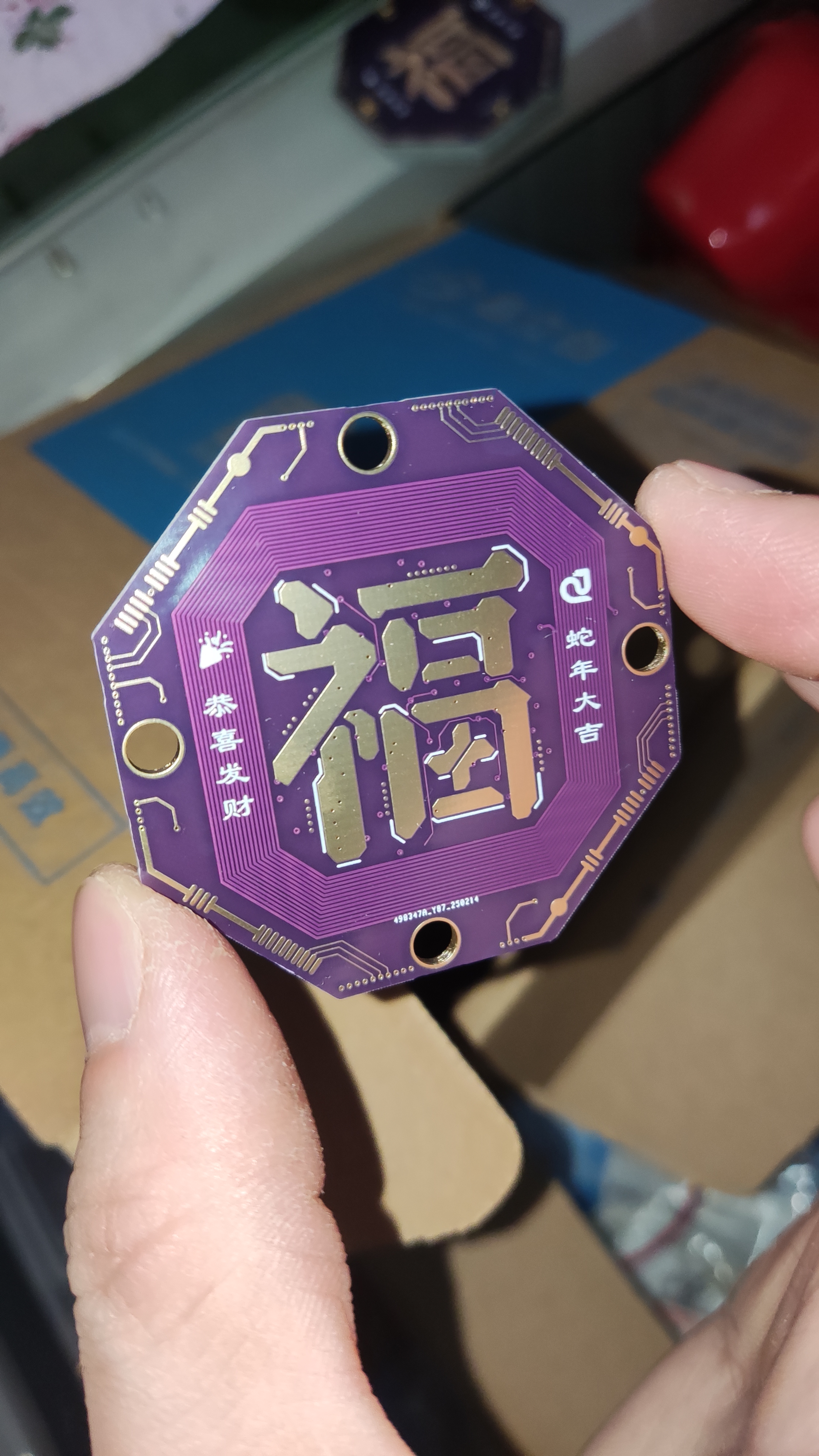

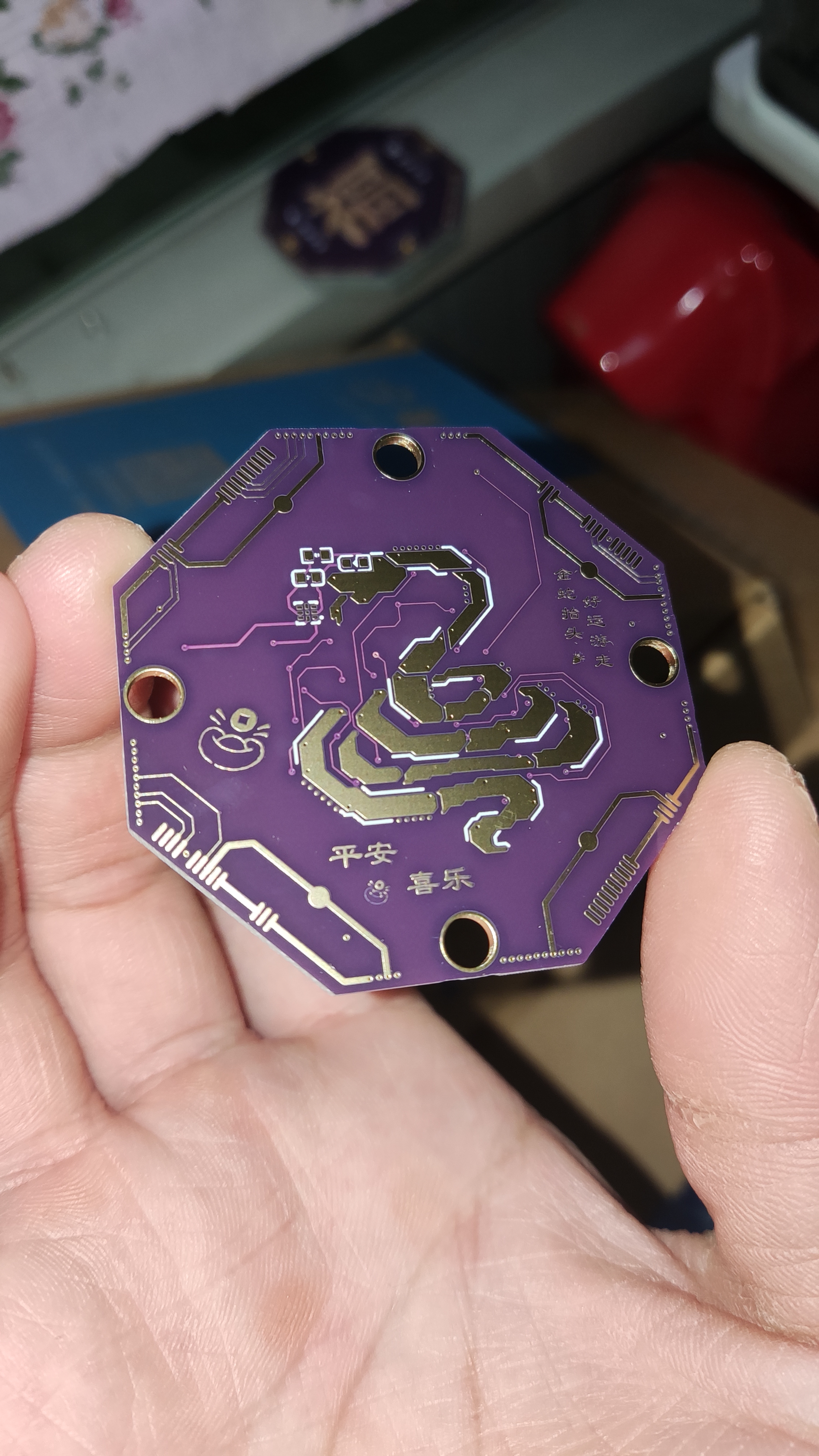

NFC芯片型号:NT3H1101W0FHKH,这款不能用于门禁,但是有很多功能,例如家里来客人,拿出NFC手机贴一贴就可以自动联上WIFI
简介:NFC芯片型号:NT3H1101W0FHKH,这款不能用于门禁,但是有很多功能,例如家里来客人,拿出NFC手机贴一贴就可以自动联上WIFI
创建时间:2025-02-06 16:36:20更新时间:2025-04-21 18:47:21

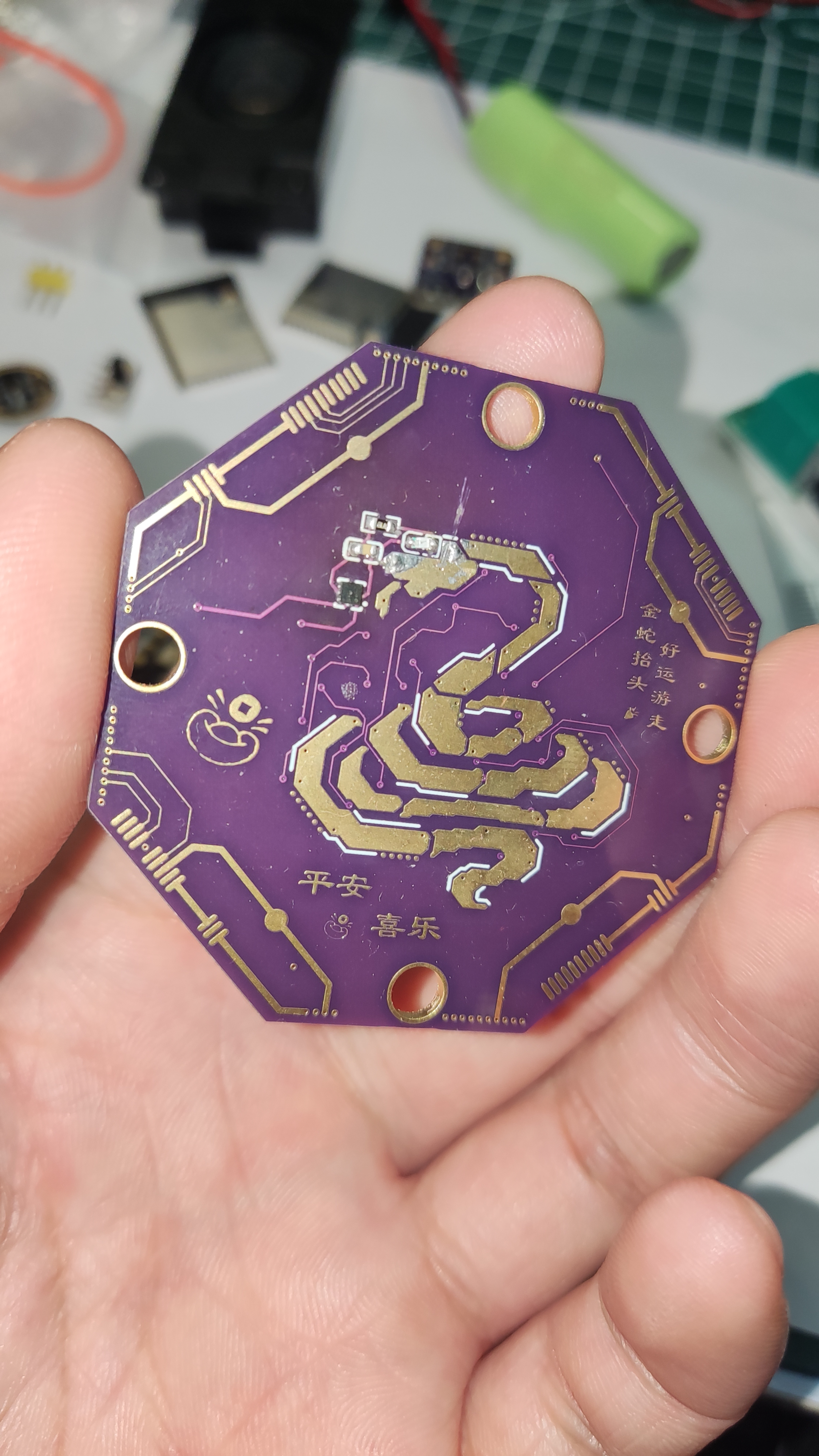

NFC芯片:NT3H1101W0HFKH  XQFN8封装
LED:红色0603
电阻:47R 0603
电容:0.1uF 0603
这款不能用于门禁,但是有很多功能、例如家里来客人,拿出NFC手机贴一贴就可以自动联上WIFI

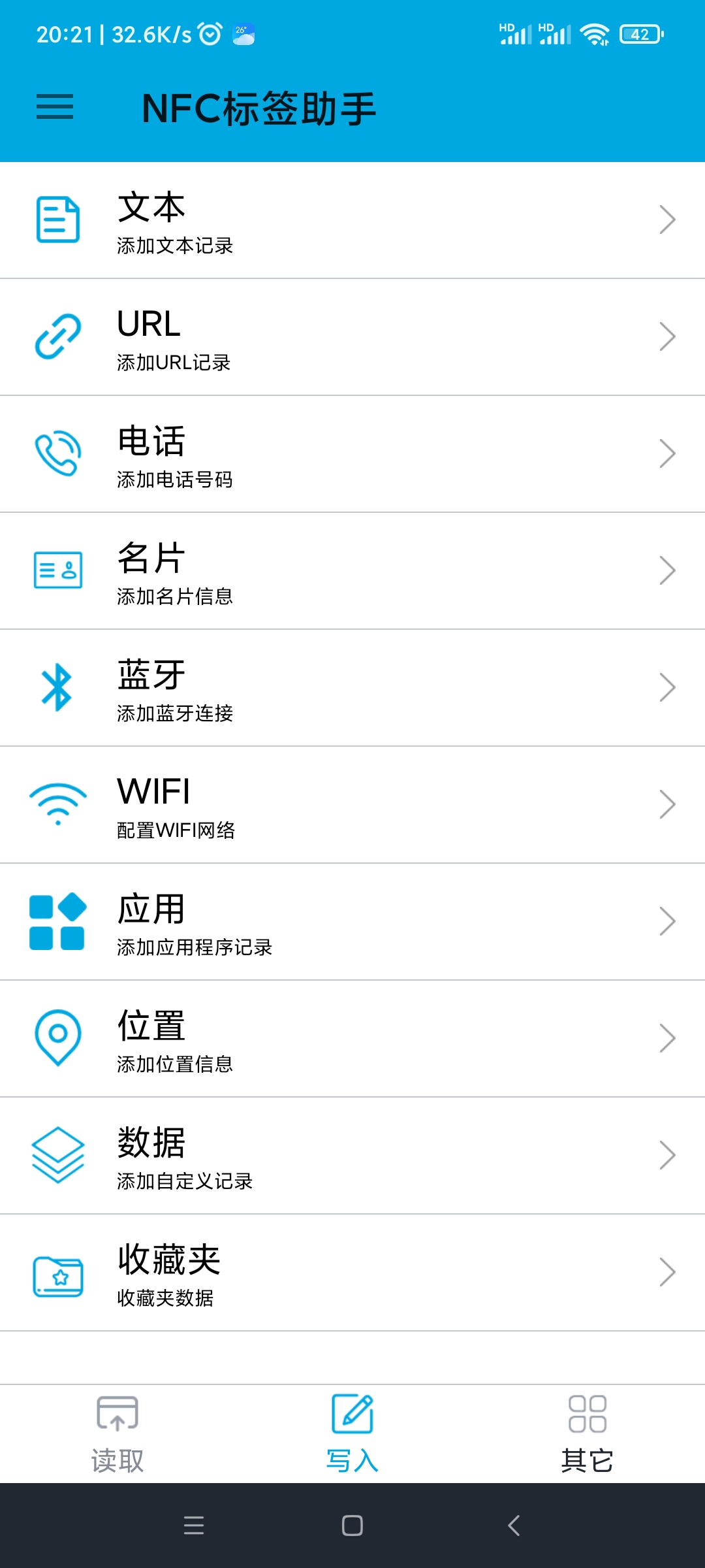

读写软件:应用市场都可以下载“NFC标签助手”
