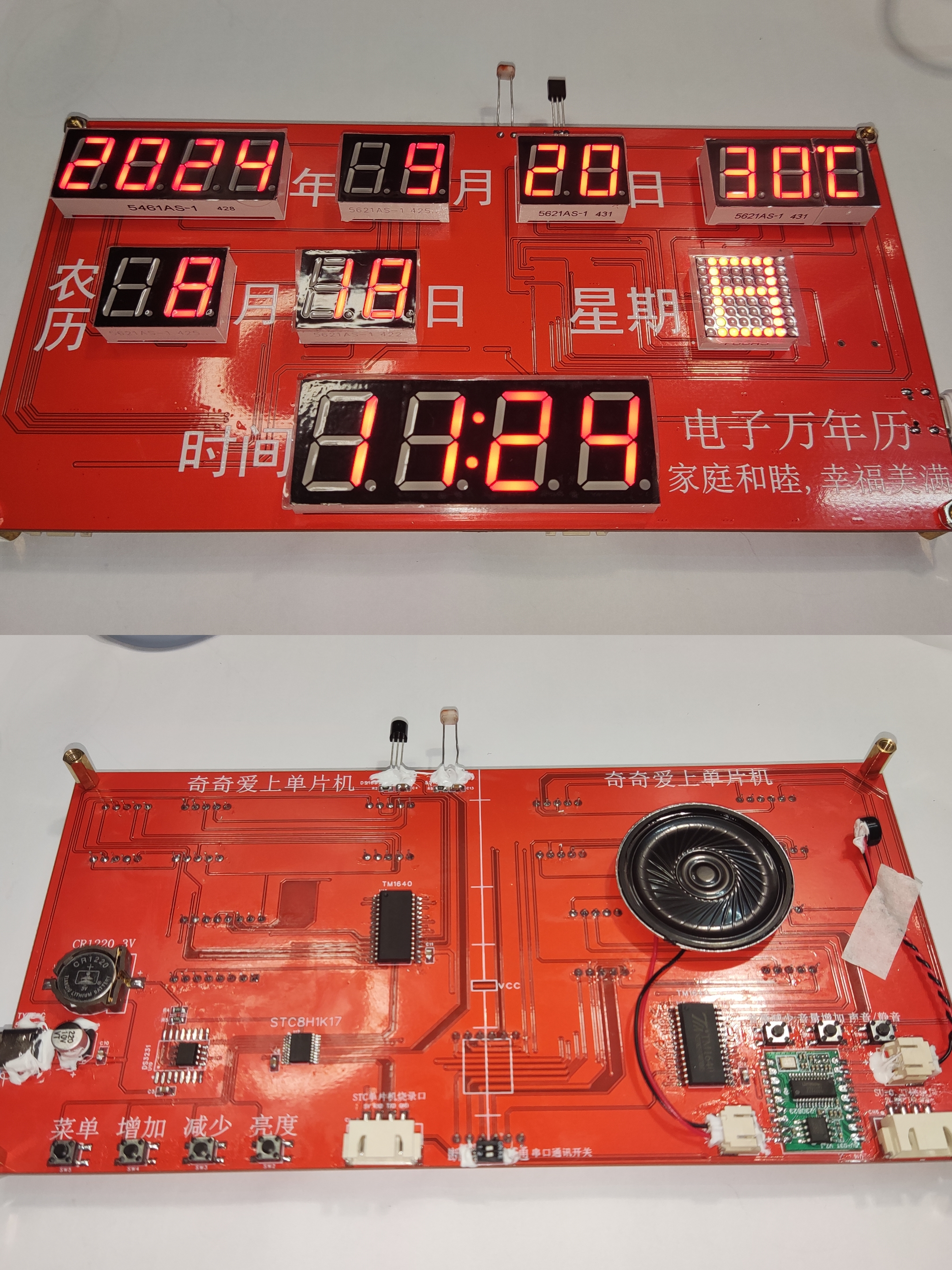

51单片机+03T语音模块做的电子万年历,实用性非常强。功能演示视频地址:https://v.douyin.com/iBuELeMQ/ G@v.sr
伙伴们:程序直接下载数码管电子万年历2024126优化升级农历数据准确度.zip
AiCube-ISP-v6.95Z.zip 为STC烧录软件,用它可以把固件烧录进STC单片机
采用查表的方法实现公立转农历,显示范围1901-2099年,农历特征表格有6年的数据错误。此份数据已修复可放心使用了,佩服发明这个农历算法的工程师,谢谢你!

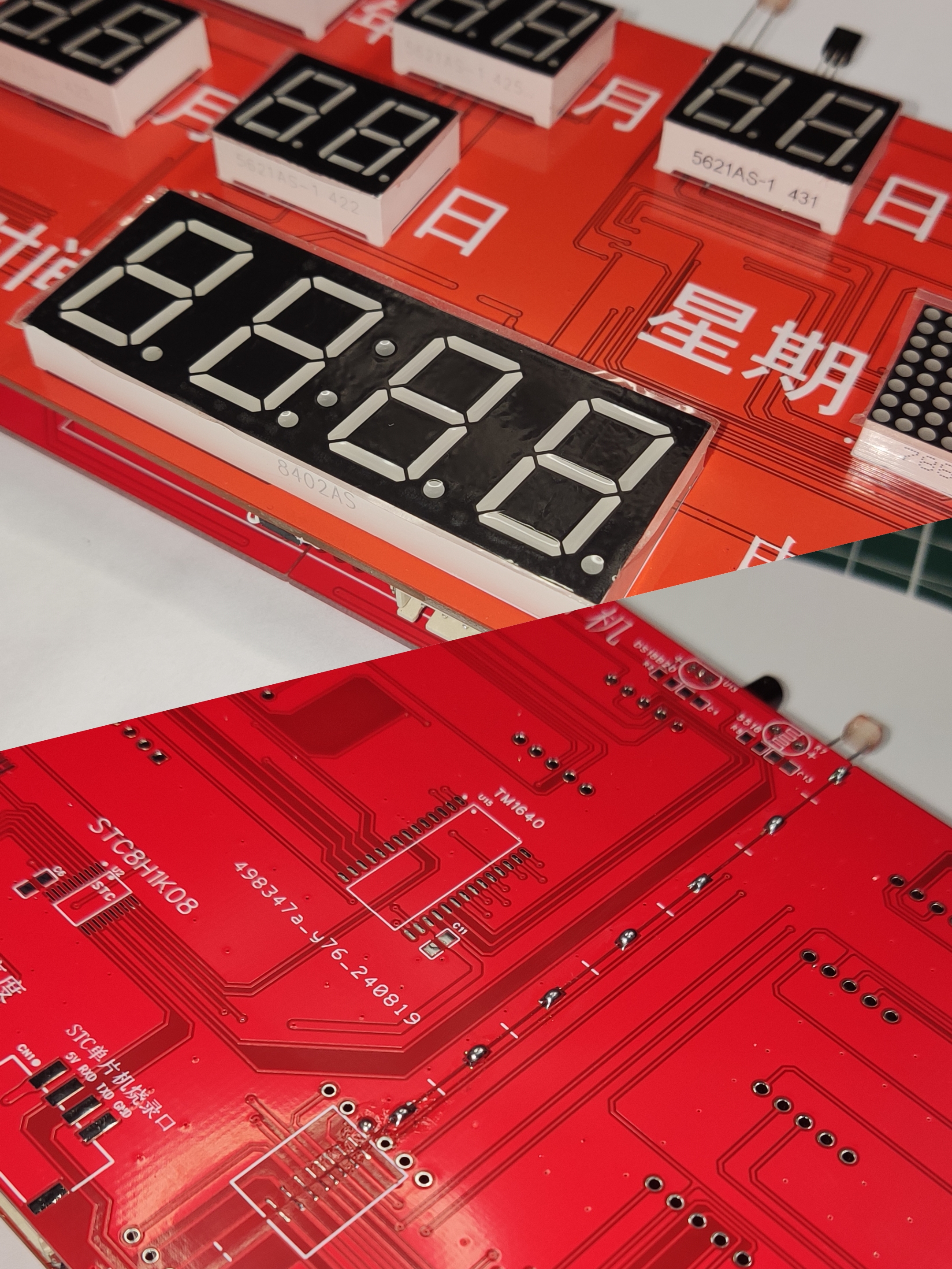

STC8H1K17单片机+TM1640驱动多位数码管电子万年历, 手动模式有八档亮度调节,自动模式有光线传感器,计时用高精度的DS3231时钟芯片。电路简单,功能强大,带农历显示,星期显示,计时准确。
