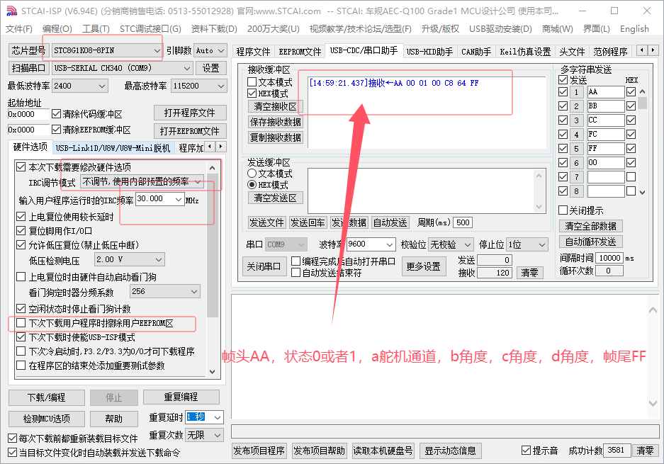

串口发送程序
电脑串口助手接收到的值
全家福
//以上作品源程序PCB都公开了,在“立创开源硬件平台” 搜索用户名“奇奇爱上单片机”
//单片机型号:STC8G1K08
//1.烧录程序时一定要选内置IRC=30MHz
//2.IRC调试模式改为,“不调节,使用内部预置的频率”
//2.复位脚设置为io口,
//3.去掉勾选下载用户程序时擦除用户EEPROM区
