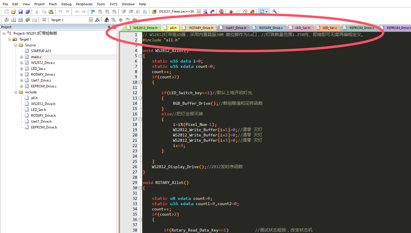

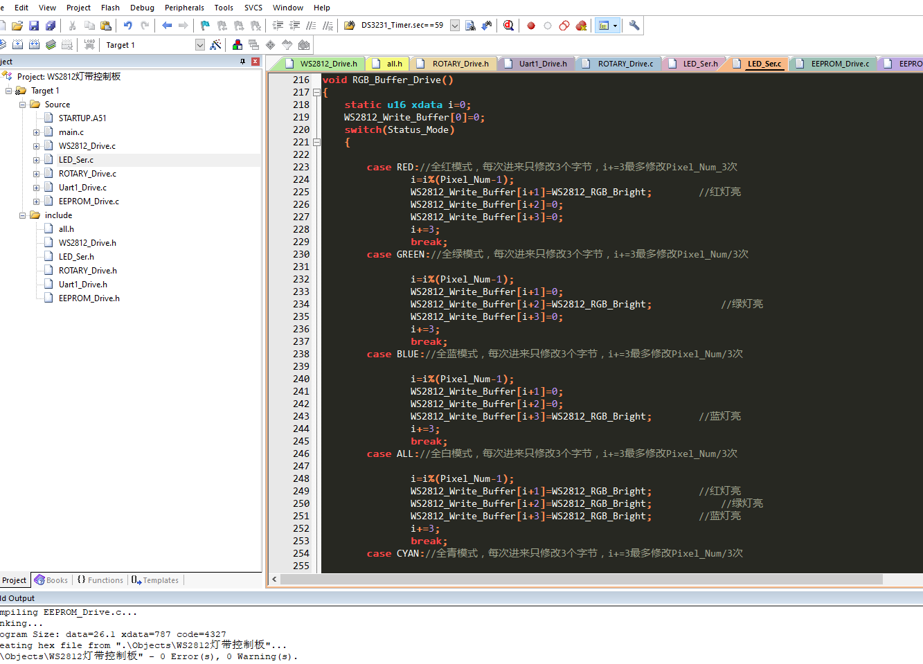

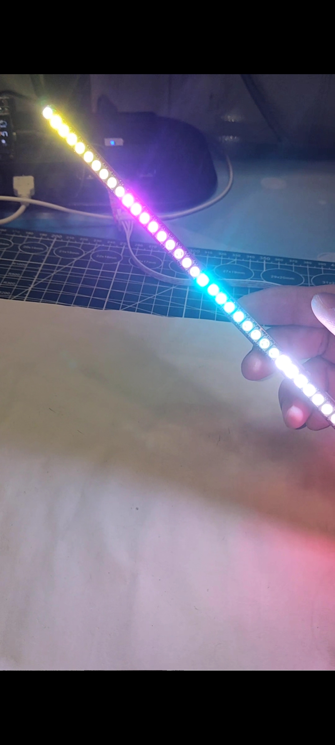

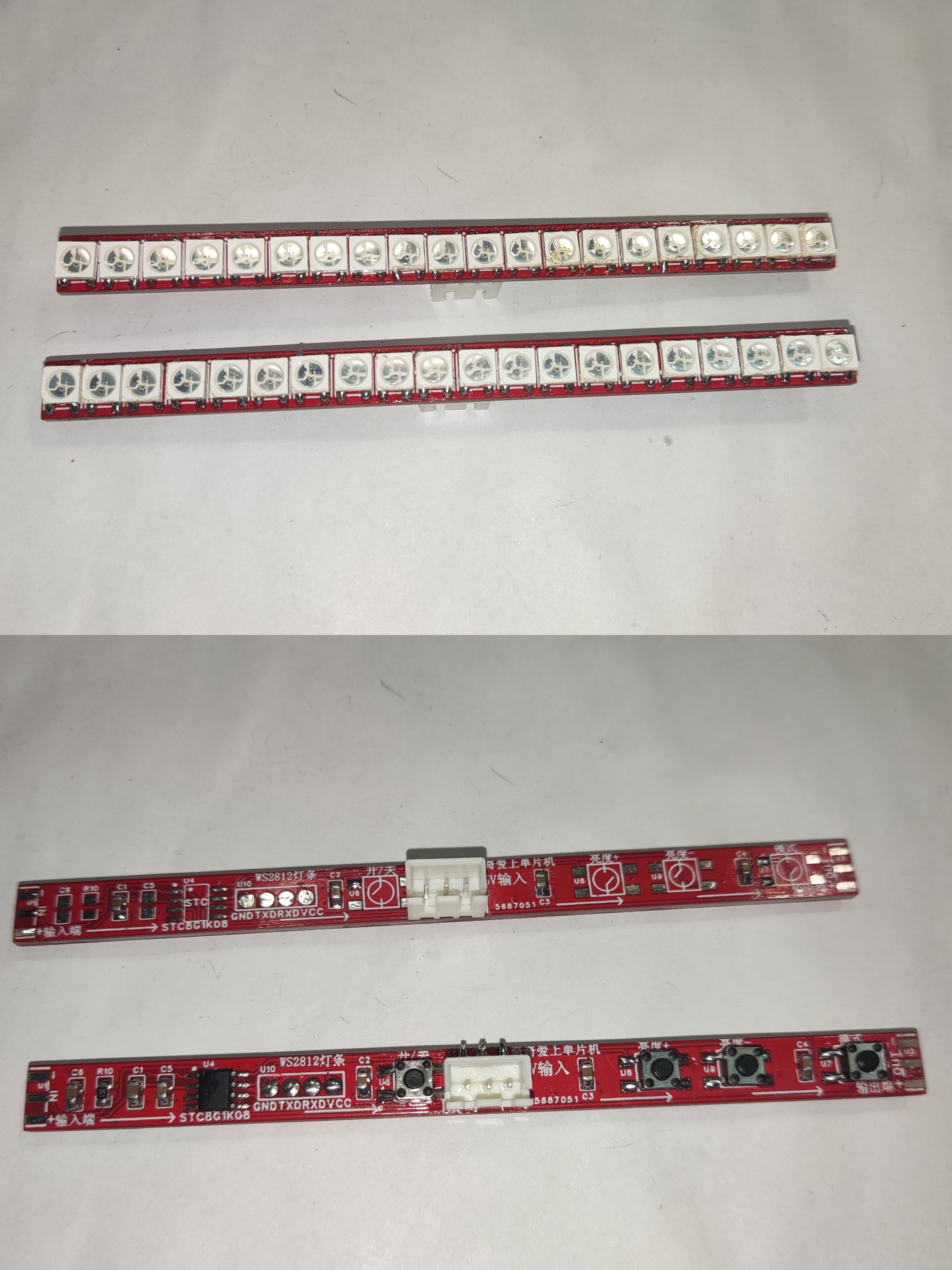

WS2812B+STC8H1K08单片机,默认可接1-250颗WS2812灯。有多个颜色切换,呼吸灯,跑马灯。两个按键控制亮度,一个按键切换模式,一个按键开灯和关灯,具有掉电存储上一次状态功能
  • 使用拼板或者排线连接,方便接线;
  • 使用WS2812RGB灯进行显示,单个IO多种色彩,实现你的所有想法!
//以上作品源程序PCB都公开了,在“立创开源硬件平台” 搜索用户名“奇奇爱上单片机”
//单片机型号:STC8G1K08
//1.烧录程序时一定要选内置IRC=30MHz
//2.IRC调试模式改为,“不调节,使用内部预置的频率”
//2.复位脚设置为io口,
//3.去掉勾选下载用户程序时擦除用户EEPROM区
