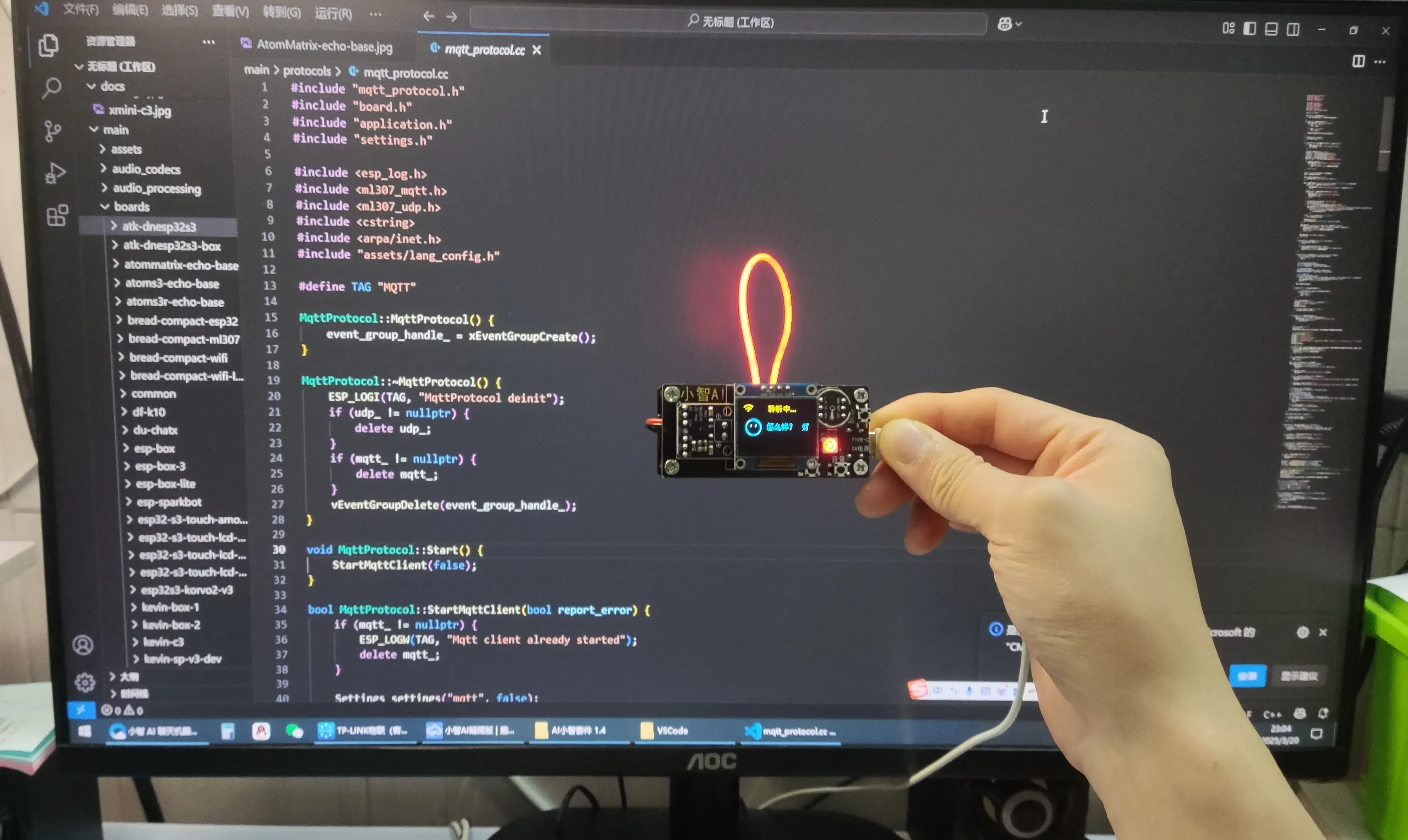

小智AI精简版,尺寸是一个3070喇叭大小,刚好一体化设计,放置在电脑桌面是一个很棒的作品!

MAX98357数字功放,不建议买BGA,如果买了的话,MAX98357数字功放板中的GAIN脚必须悬空,否则接入PCB中的GND后喇叭无声且模块会损坏。
附件放的小智AI程序版本是1.4.6先用着,后续虾哥有更新固件会通过OTA远程升级,也就是小智上电瞬间会自动更新最新版本,无需手动烧录程序。

图中金色焊盘是用沉金卷打的板子
图中银色焊盘是喷锡卷打的板子
