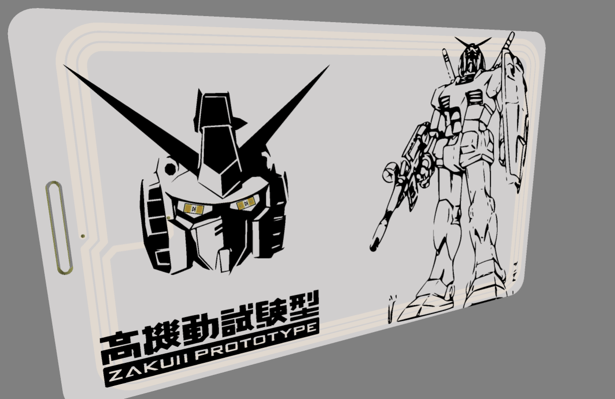

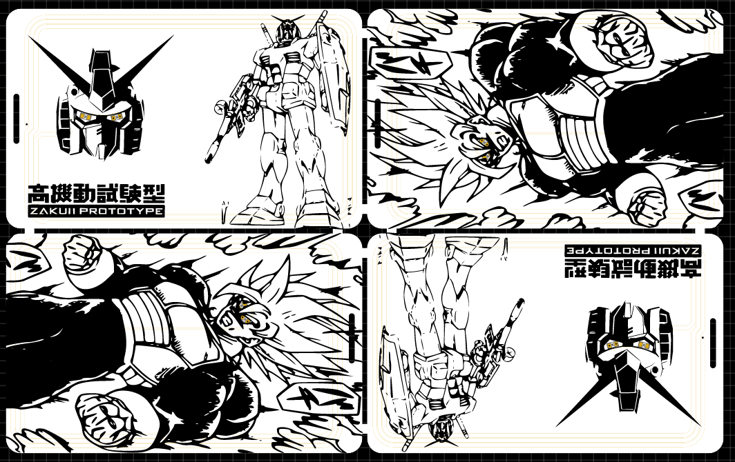

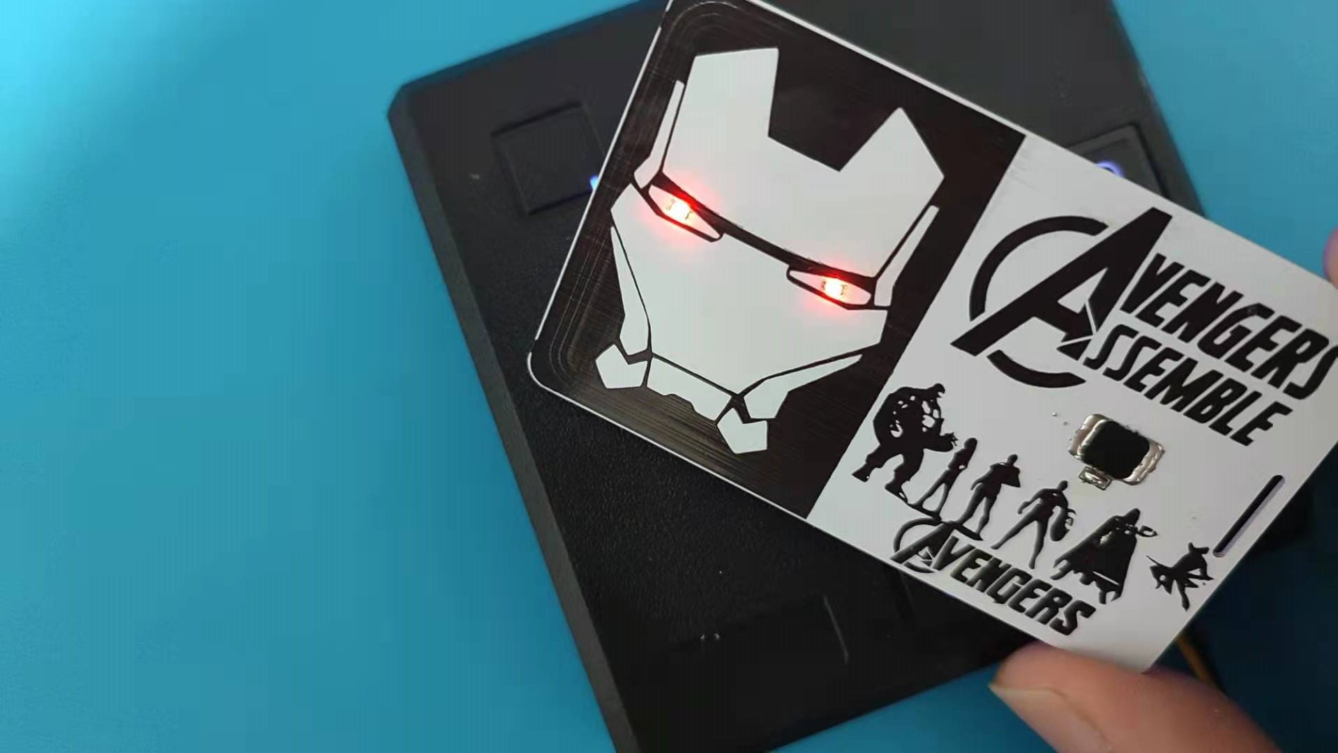

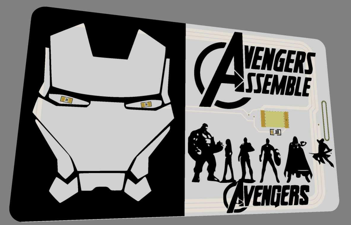

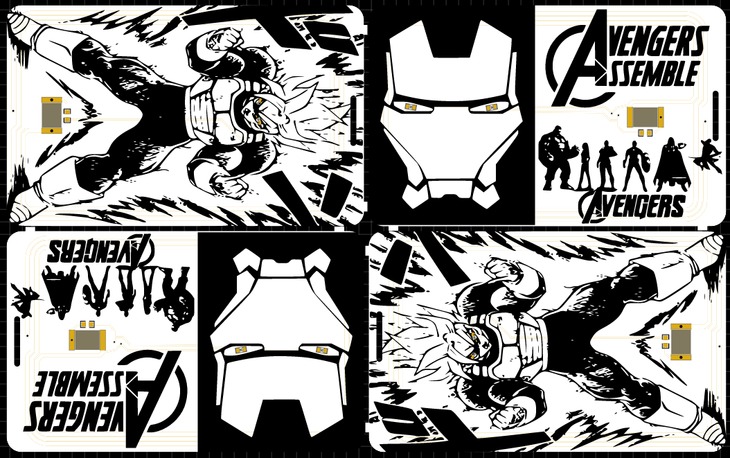

简单的创意公交卡、门禁卡,一共2种,每种含有4个LED,刷卡即亮,装逼必备。
简介:简单的创意公交卡、门禁卡,一共2种,每种含有4个LED,刷卡即亮,装逼必备。
BSD
创建时间:2021-06-23 23:03:01更新时间:2022-04-29 23:08:44
1、工作原理简单,利用刷卡时感应到的电流同时给芯片和LED供电。
2、LED与芯片为并联关系,LED封装为0603。
3、芯片没有正负极,随便焊就行。
4、注意LED正反,焊反了影响芯片正常工作。
5、如果只焊两个灯,可以不加限流电阻,短接上即可,灯尽量选择一样的颜色。
6、限流电阻根据不同颜色的LED来选择,一般100-500Ω。
