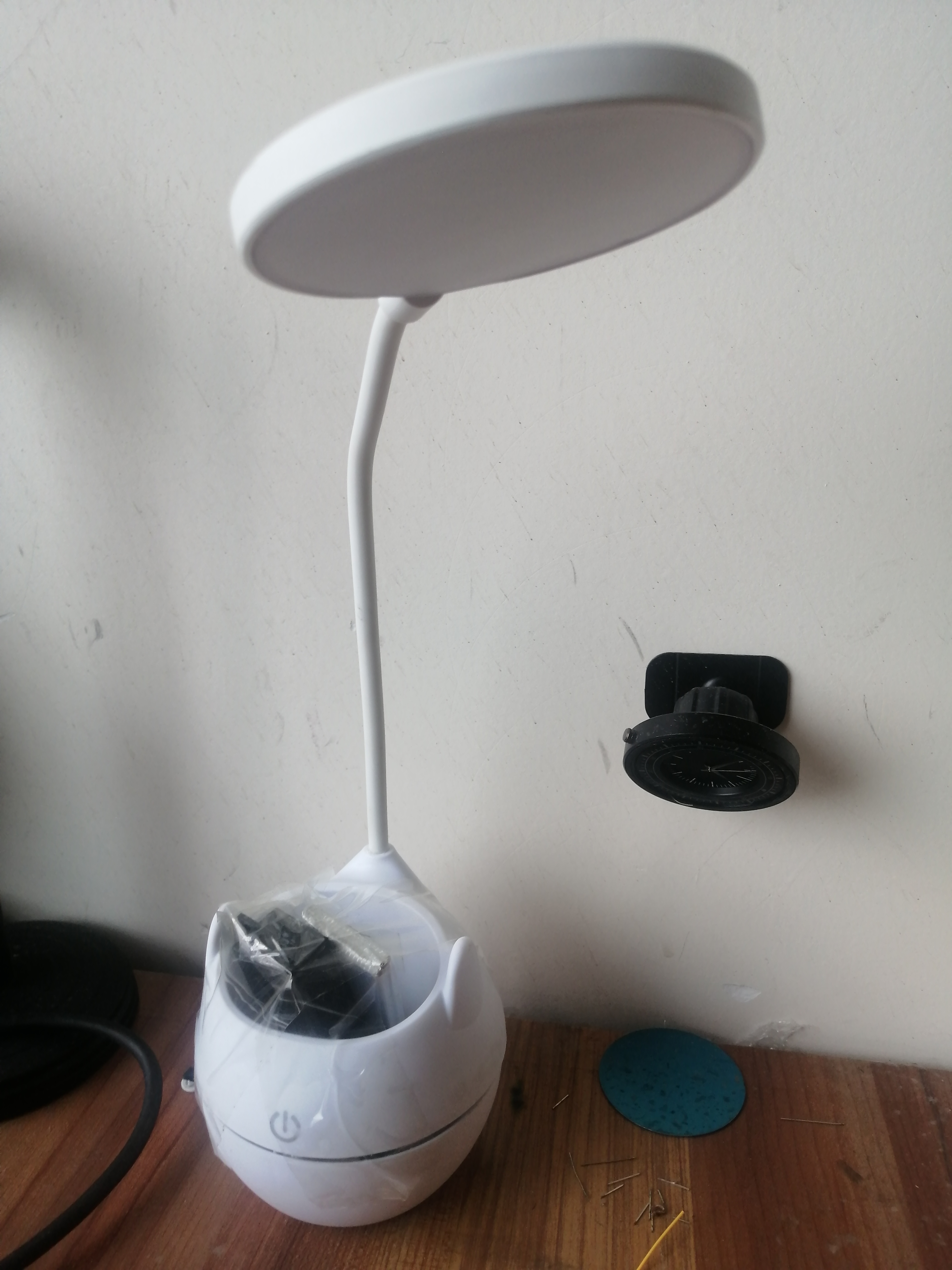

        此次完成的是离线语音控制台灯的项目。项目的初衷是因为最近家里有小宝宝了,晚上经常要起来喂奶粉或者哄睡啥的,有频繁开灯的需求,然而开关太远,整晚开小夜灯听说对宝宝发育不好,遂有做语音控制台灯的想法,而去年自己跟着立创做了个在线的物联网台灯,但是那个使用不太稳定已经堆灰了,这次立创EDA举办的暑期活动刚好和我的需求吻合,遂参加并完成。
       离线语音控制台灯,顾名思义采用语音的方式控制台灯开关。受到暑期训练营老师的启发,自己也到拼多多上买了个5块9的台灯,找了个如图有底座的,想着到时候板子有地方安装。原来的台灯是只能usb供电使用的,为了使用方便,不挑应用场景,在里面增加了锂电池以及相关的充电和升压电路。同时也在板子上加了个RGB灯。目前实现了开关灯功能,完成了预期目标~ps:唤醒词用的是宝宝的名字哈哈,后续等宝宝会说话了,就把播报词也换成她的~

问题4:台灯结构和我想象的不一样,由于它做成了一个笔筒的样子,里面空间及其小
解决:用锯子把笔筒凹下去的部分割掉了,留出空间放板子。

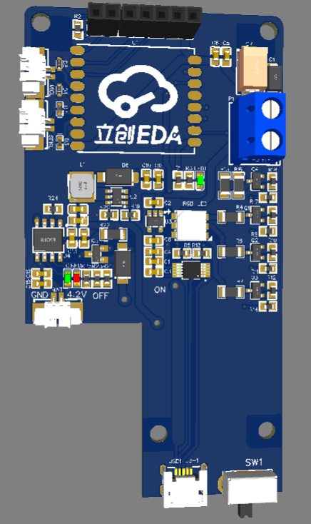

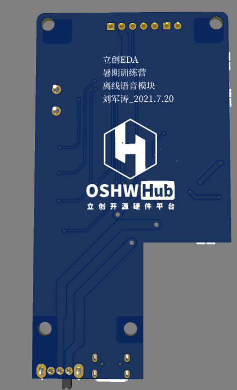

         电路主要包括以下几部分,电源部分(USB接口 电池接口 电池升压部分 电池充电电路  USB电源和锂电池电源自动选择电路),离线语言模块(C22GS02S)外围电路负载电路(4路MOS管开关电路 其中一路控制台灯负载 另外三路控制RGB灯)。
1 焊接好后,由于板载有一个连接UART0的CH340E的模块,因此板子连接电脑后,打开串口助手,上电复位后串口助手会收到一堆字符,success。
2 调试电池充电电路,有两个指示灯指示充电中以及充电完成,调试ok。
3 电源选择电路 测试ok

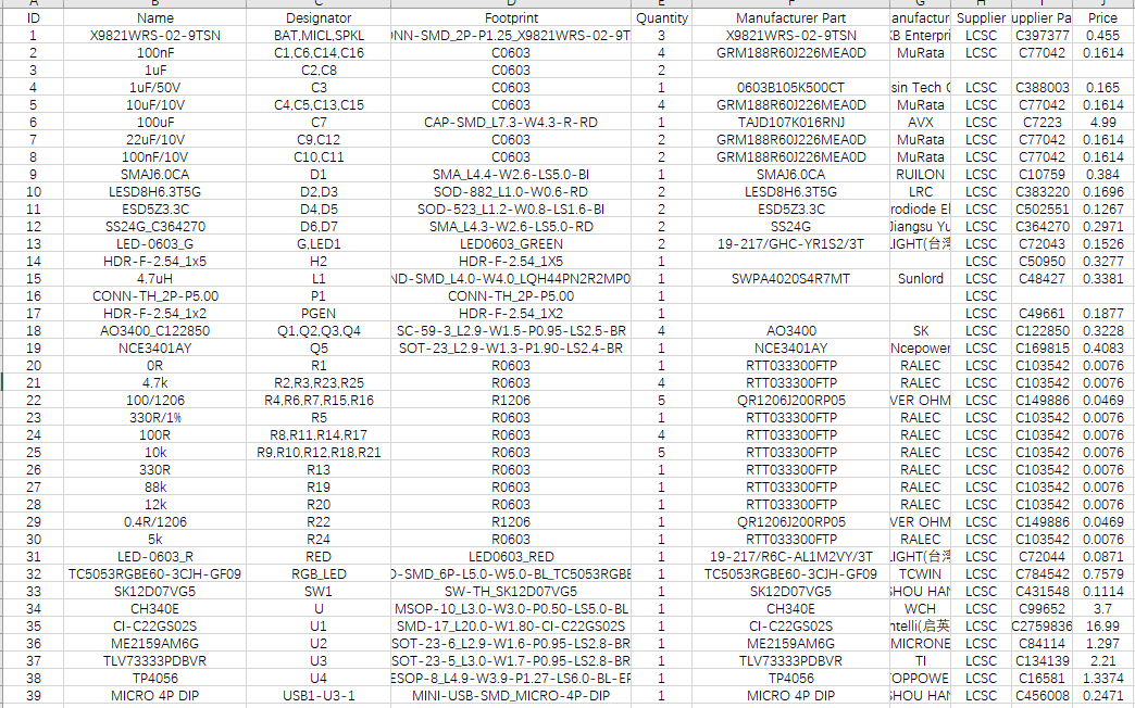

*6、BOM清单
请输入内容…
