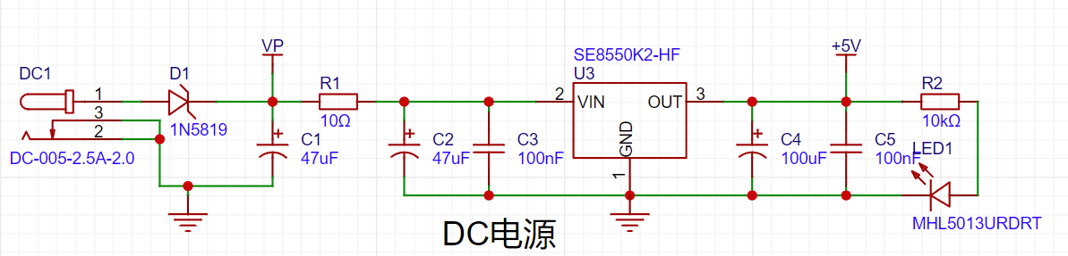

供电电路
DC电源的LDO选型为SE8550K2-HF,允许最大输入电压为40V,输出电压为5V,输出电流250mA。同时考虑到高电压反接将会给模块带来不可逆的损坏,电压表头供电电路采用了串联二极管的方案进行防反接。

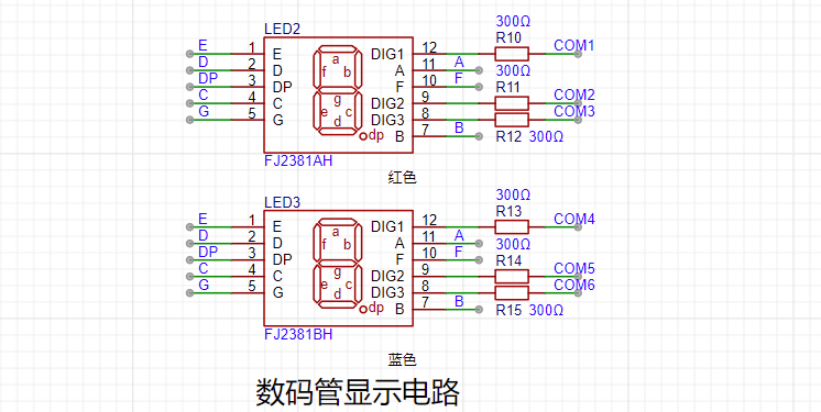

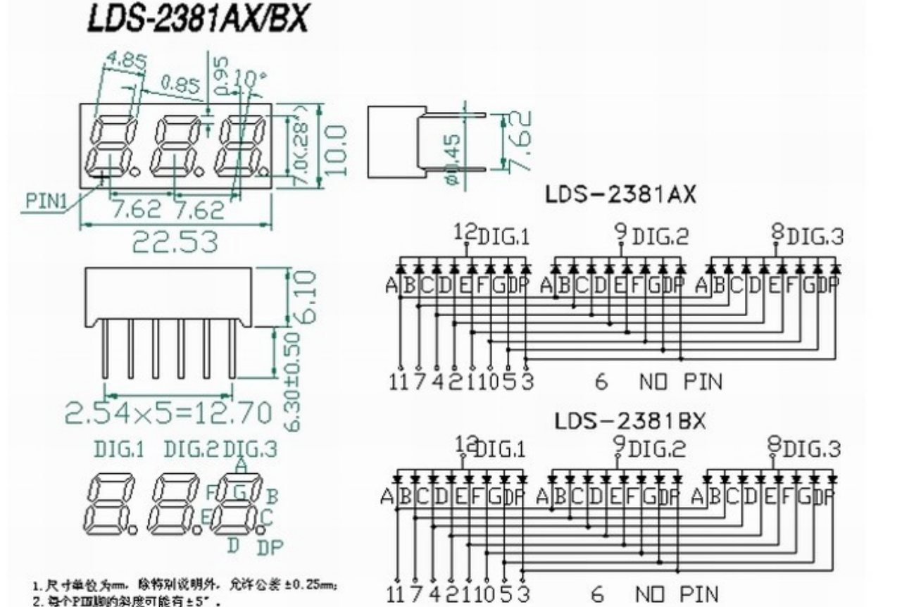

数码管电路
数码管选型为0.28英寸3位共阴级数码管,在BOM中列出的为两个红色的数码管,如果有其他颜色的需要可以选择同厂商相同规格的数码管。注意:如果选择的其他厂商的请查阅数据手册查看引脚等相关参数是否通用。
相较于显示屏,数码管在复杂环境中拥有更好的识别度,同时数码管拥有较好的机械性能,不会像显示屏一样容易被外力损坏。
数码管使用了300Ω的限流电阻,这样子使得数码管具有较好的识别度,且亮度柔和不刺眼。

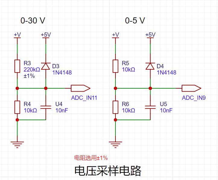

电压采样电路
项目使用分压电阻值为220K+10K,分压比例为22:1(用于ADC通道ADC_IN11)。
在本项目中,额外增加了一组电压采样电路,因此,我们可以探讨一下换挡对于提高测量精度的意义。万用表想要测的更准确,往往设置了多个档位。通过对不同档位的调整,获得被测点位在相应量程下的最佳的测量精度。
本项目实现此功能需要实现软硬件结合。当我们首先使用前文所讲的ADC_IN11通道测量30V以内电压时。若所测得电压在0~3V以内,则使用ADC_IN9通道测量。此时,由于分压比减小,测量精度大大提高。
实现换挡的思路有很多种,开发板的设计给大家提供了更多设计的可能。

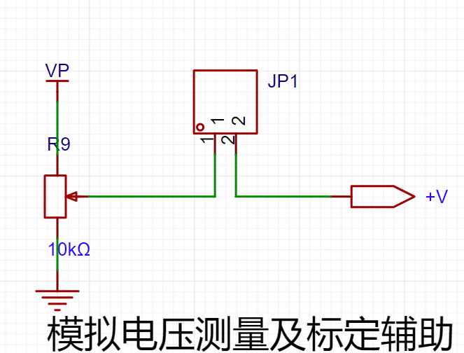

电压采样电路

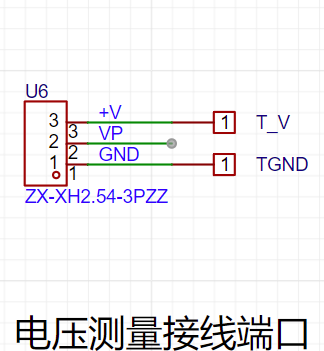

板载了模拟电压的测量、测量的标定、和测量校准辅助电路,无需搭建搭建测试和调试的外围电路,直接通过跳线帽(推荐使用长柄跳线帽)短接JP1,再通过调整多圈可调电位器就可以模拟电压,同时还带有两个2MM的香蕉头母座口T_V和TGND,可以方便将万用表表笔插入测量方便校准。

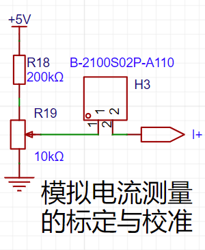

模拟电流的测量、测量的标定、和测量校准的辅助电路
同电压测量一样设置了模拟电流的测量、测量的标定、和测量校准的辅助电路,方便学习,在使用此电路时,不要焊接R0采样电阻。不使用时,请断开H3的跳线帽即可。
电流采样的实质,是采集采样电阻流过电流时电阻两端的电压降,即采集电压值。该电路使用RP2提供了一个在 0 ~ 0.238V(5V÷210K*10K)范围内的电压值,经由I﹢网络,接入到芯片用于电流采样的引脚上。
在实际使用时,I﹢处的电压,模拟成了不焊的那个100mΩ采样电阻的电压降,此时,模拟测得的电流值I测=该电压值Vi+ ÷ 100mΩ 也正巧等于测得电压数值乘以10。即,提供了模拟出0~2.38A的电流测量。

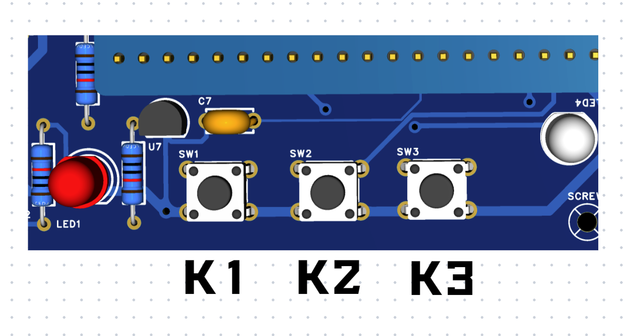

3.软件部分

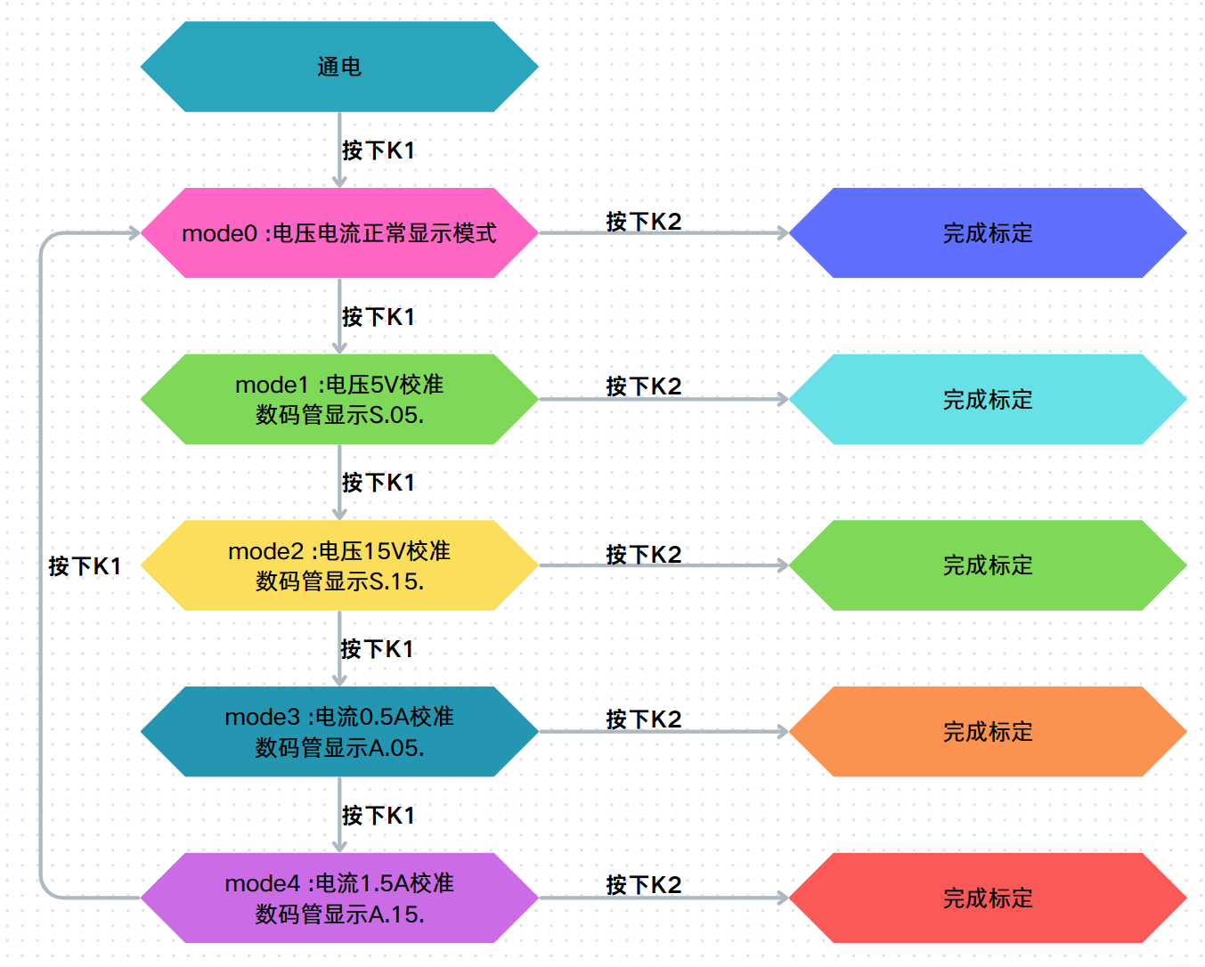

板载3个按键,分别为K1 K2 K3
使用流程
串口烧录固件
具体教程可参考:串口烧录程序
在文件附件中已提供了以hex结尾的编译好的固件,可以直接使用CW Programmer V1.53将程序刷入开发板
注意:串口烧录程序时需要将开发板上的跳线帽切换至1,烧录结束后需要切换回0
