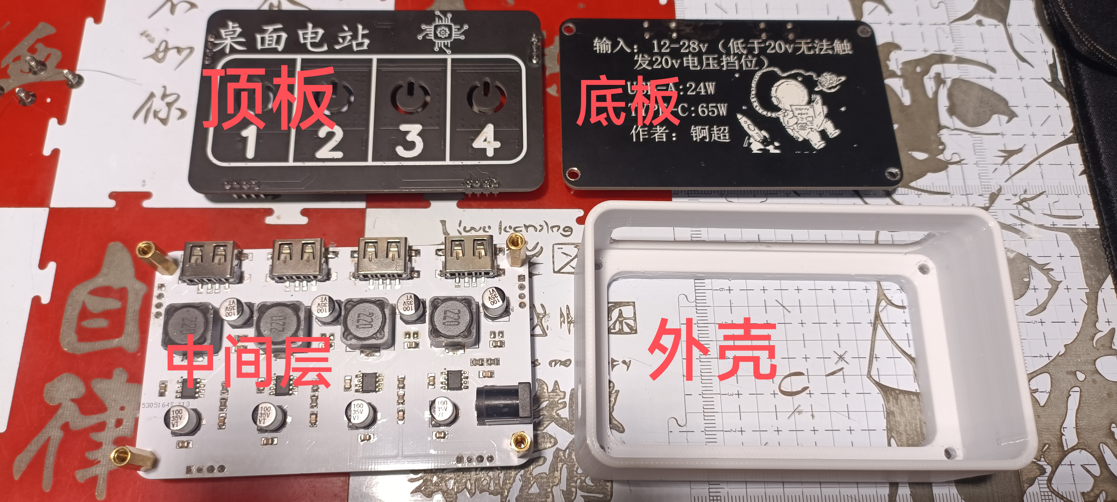

大功率触控桌充,4个 24w USB-A可控制接口 + 2个65w Type-c 输入电压12V-28V,低于20V无法触发20v充电档位,DC电源输入接口. 采用3层CB叠加设计,外加3D打印外壳。
简介:大功率触控桌充,4个 24w USB-A可控制接口 + 2个65w Type-c 输入电压12V-28V,低于20V无法触发20v充电档位,DC电源输入接口. 采用3层CB叠加设计,外加3D打印外壳。
CC BY-NC-SA 3.0
创建时间:2023-05-27 22:24:44更新时间:2023-08-30 19:38:46
bilibili视频地址:【(开源)高颜值,大功率智能桌充-哔哩哔哩】 https://b23.tv/waGJ5OS

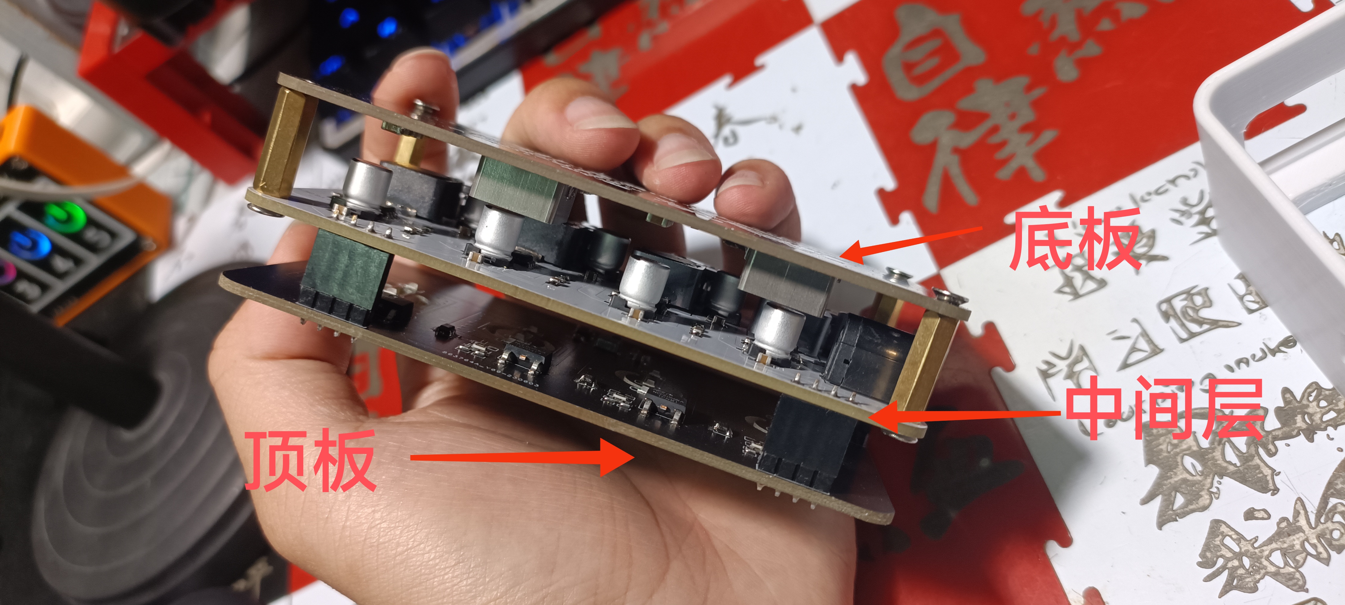

1,顶板与中间板采用排针连接,注意排针一公一母和排针焊接方向。
2,中间层和底板采用 M3X15 双通螺丝连接,注意螺母不但负责固定还有电源连接,螺母带电,安装上下层不要装反否则会烧毁。
2,3层PCB板,中间层要用白色用于触摸灯光反射,效果最好

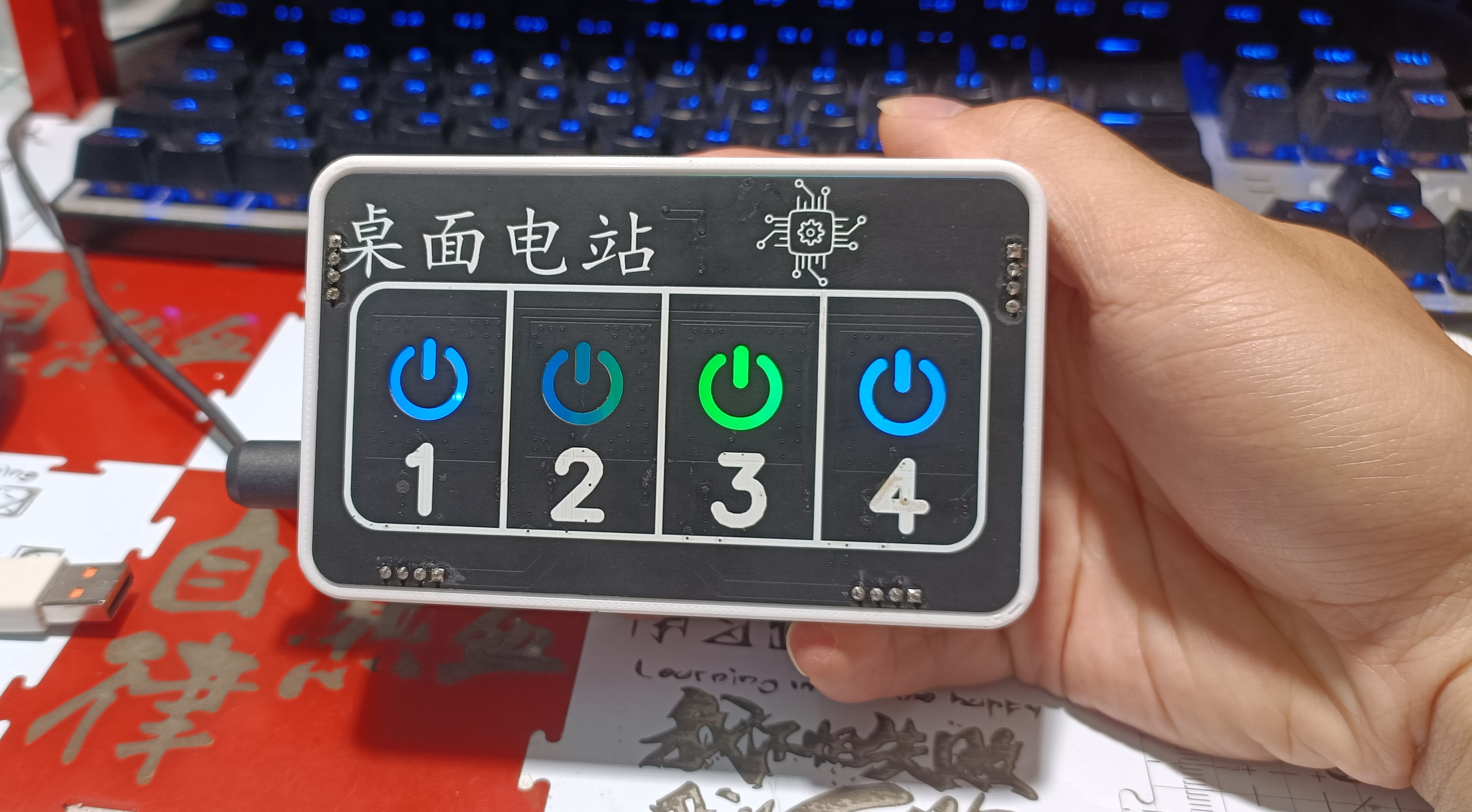

4,顶层的灯光颜色可根据自己喜欢选着不同颜色的灯珠。
5,触摸顶层开关区域,灯亮代表对应接口有输出,灭代表输出关闭。
6,4个USB-A接口受触摸开关控制,后方type-c 接口一直有输出。
7,具有4个 24w USB-A可控制接口 + 2个65w Type-c
8,需自备DC供电电源电压12V-28V,功率根据自己需求选定。
9.3D打印外壳文件放在附件里。
10,请遵守开源协议。
