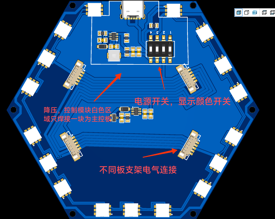

触摸发光桌,河流桌 3d打印加pcb,目前已完成延时熄灭,灯光调节等功能,并且便于制作。
简介:触摸发光桌,河流桌 3d打印加pcb,目前已完成延时熄灭,灯光调节等功能,并且便于制作。
CC BY-NC 3.0
创建时间:2023-07-07 09:42:04更新时间:2023-08-25 16:31:40
制作视频  【(开源)触摸发光桌升级版,河流桌-哔哩哔哩】 https://b23.tv/kPmtszI
1.白色区域只有第一块主板才焊接,其他不用
2。开关1为电源开关,开关2为蓝灯开关,开关3为红灯开关,开关4为绿灯开关,三个颜色可组合使用。
3.pcb需要自己攻丝,M3的(3d打印件也需要)
4.3d模型文件有两份,一个主控板,一个其他发光模块
5.pcb和模型用M3X5内六角无头螺钉固定·,模块和模块间通过M3X10螺柱和六角螺母固定。
6.不同模块间电气连接通过1.25mm间距,15cm长的5p连接线。
7.pcb和模型方向要一致,充电口和模型缺口对齐,然后固定的时候模块充电口全部朝同一方向放置。
8,附件有部分购买链接,和3d打印文件(3d打印填充百分之25)。
9.目前已完成延时熄灭,灯光调节等功能,但还有一个问题有待解决,降压模块输出功率只有2w,就是触摸的灯越多
灯的亮度就越低(目前还没解决方案),提高电压或者电流功率也上不去。
