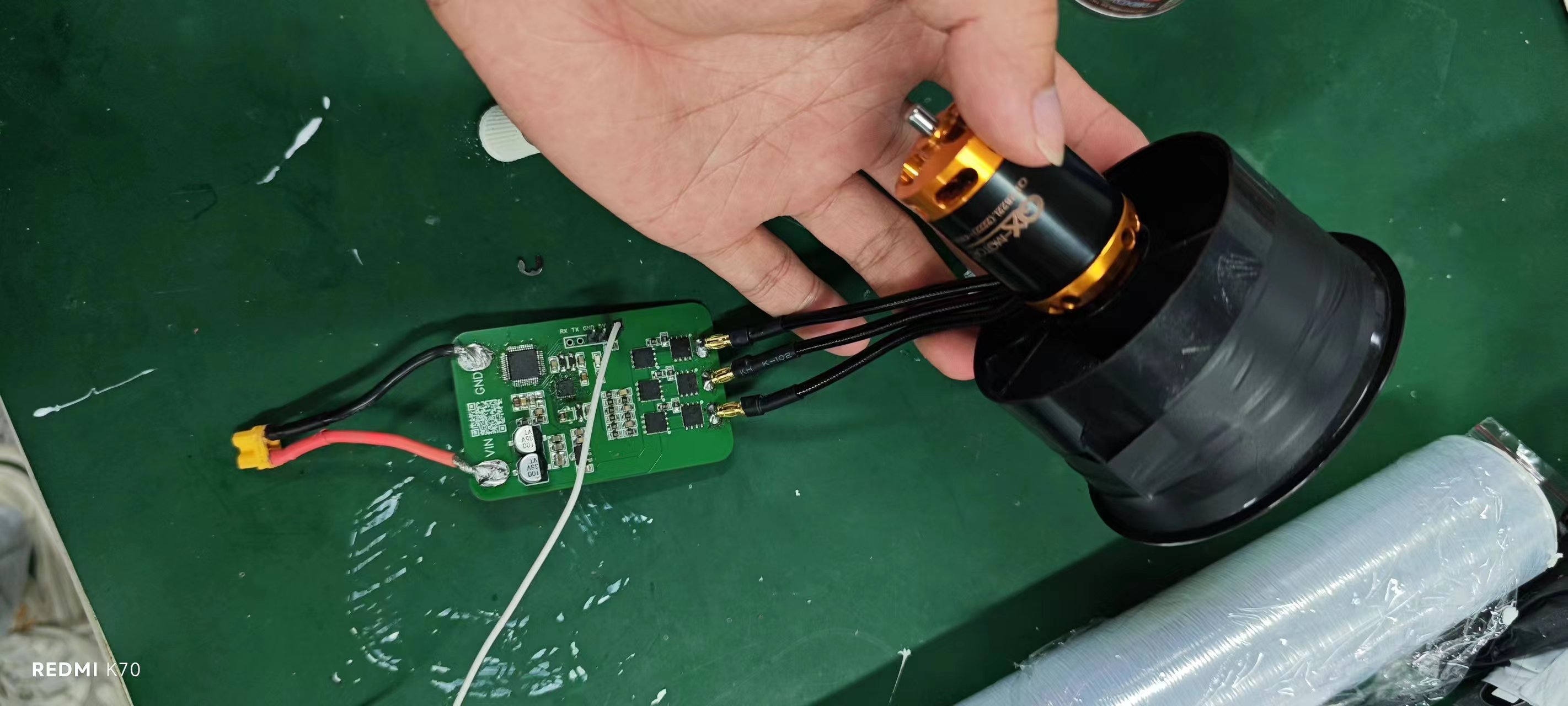

  1. 无刷电调支持50-300HZ的信号,高电平时间1-2ms,1ms时不转2ms时满转,通过改变高电平时间来改变无刷电机转速。
  2. 仅支持3s电池请按照规定使用。
  3. 支持低压检测,低于阈值后关闭电机避免过放损伤电池
  4. 支持堵转检测,堵转后会停止转动并且过一会重新启动
  5. 上电电机鸣叫三声
  6. 支持刹车电机堵转或控制电机停转时可电机快速停止转
  7. 如何控制反转,交换A,B,C三相任意两相电机的接线

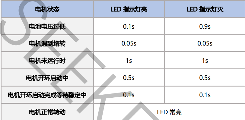

  8. 控制板上的led灯来告知不同的运行状态,正常运转时led灯常量
  9. 使用逐飞开源代码,附件有操作说明附件 ,首次使用需先下载编译好的程序。
