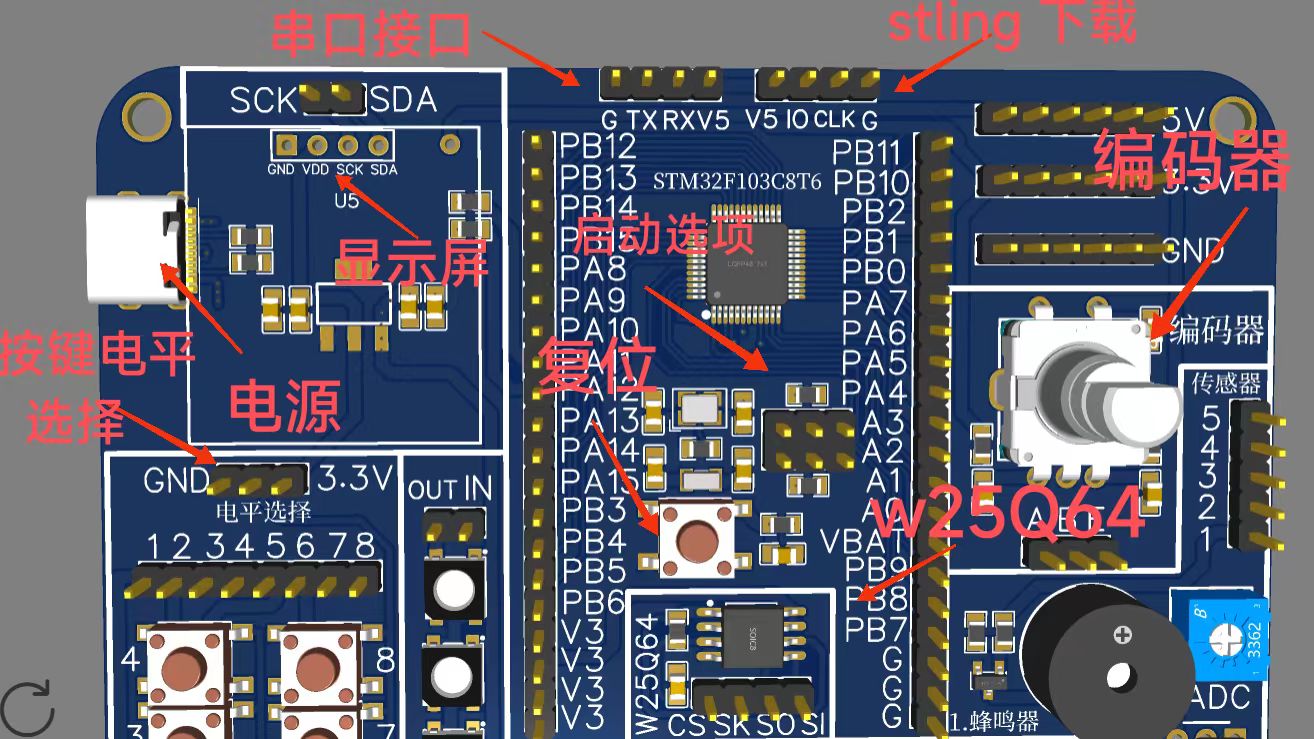

用于STM32的学习,按照江协科技的stm32教程画的板子,教程链接:【STM32入门教程-2023持续更新中-哔哩哔哩】 https://b23.tv/czHIfdu
简介:用于STM32的学习,按照江协科技的stm32教程画的板子,教程链接:【STM32入门教程-2023持续更新中-哔哩哔哩】 https://b23.tv/czHIfdu
创建时间:2023-04-03 22:10:29更新时间:2023-05-09 10:36:18

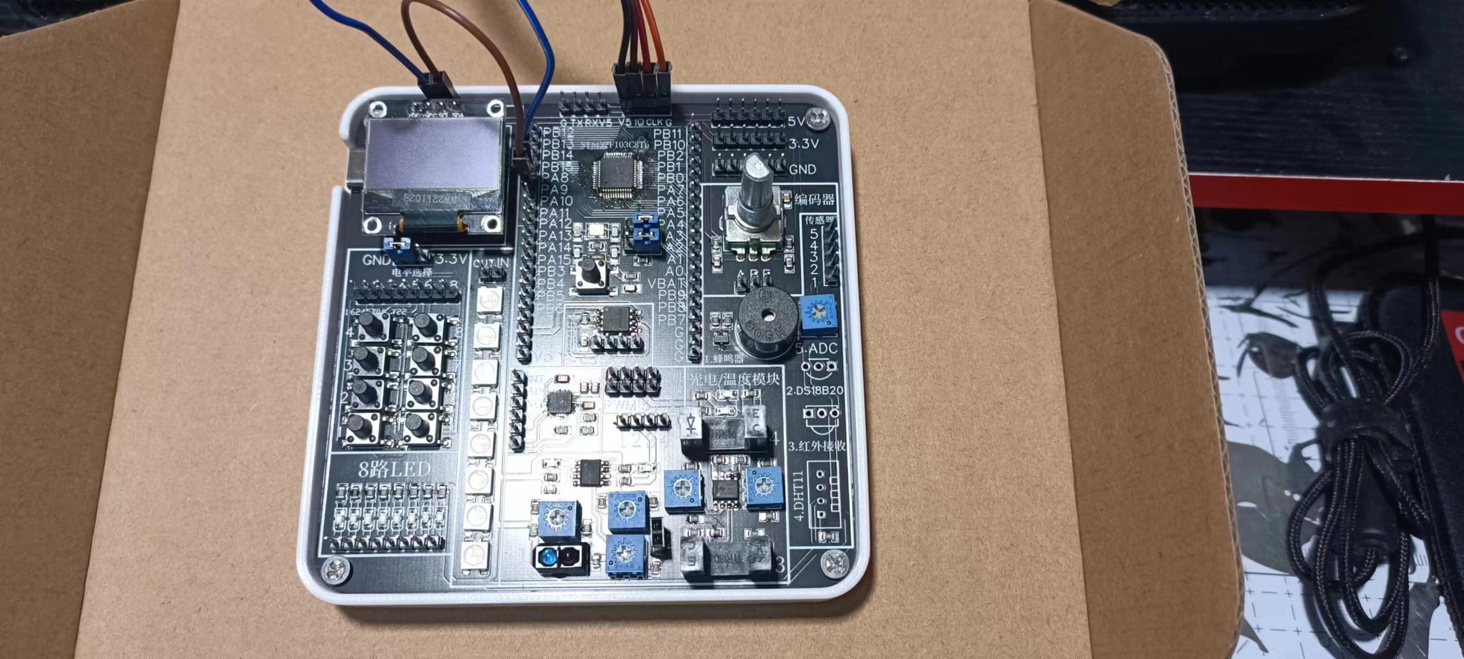

1.需自备ST-LINGKI下载器,0.96寸的显示屏,ch340c串口模块。
2.启动选项未标注,上面1为BOOT0,下面为BOOT1,短接左边为1,短接右为0,可自行查看PCB图。
3.主控芯片为STM32FFF103C8T6。

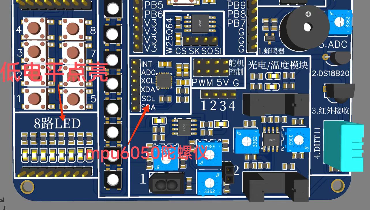

4.包含(8路按键模块)(8路LED模块)(WS2812B彩灯模块)(MPU6050陀螺仪模块)
(蜂鸣器)(ADC)(DS18B20温度传感器)(DHT11温湿度)(W25Q64存储器)(红外收发)
(编码器模块)(光电模块)(舵机驱动模块)。
5.每个模块用线分割区分,每个接口有相应字符标注,如遇到电路接线问题可查看电路原理。

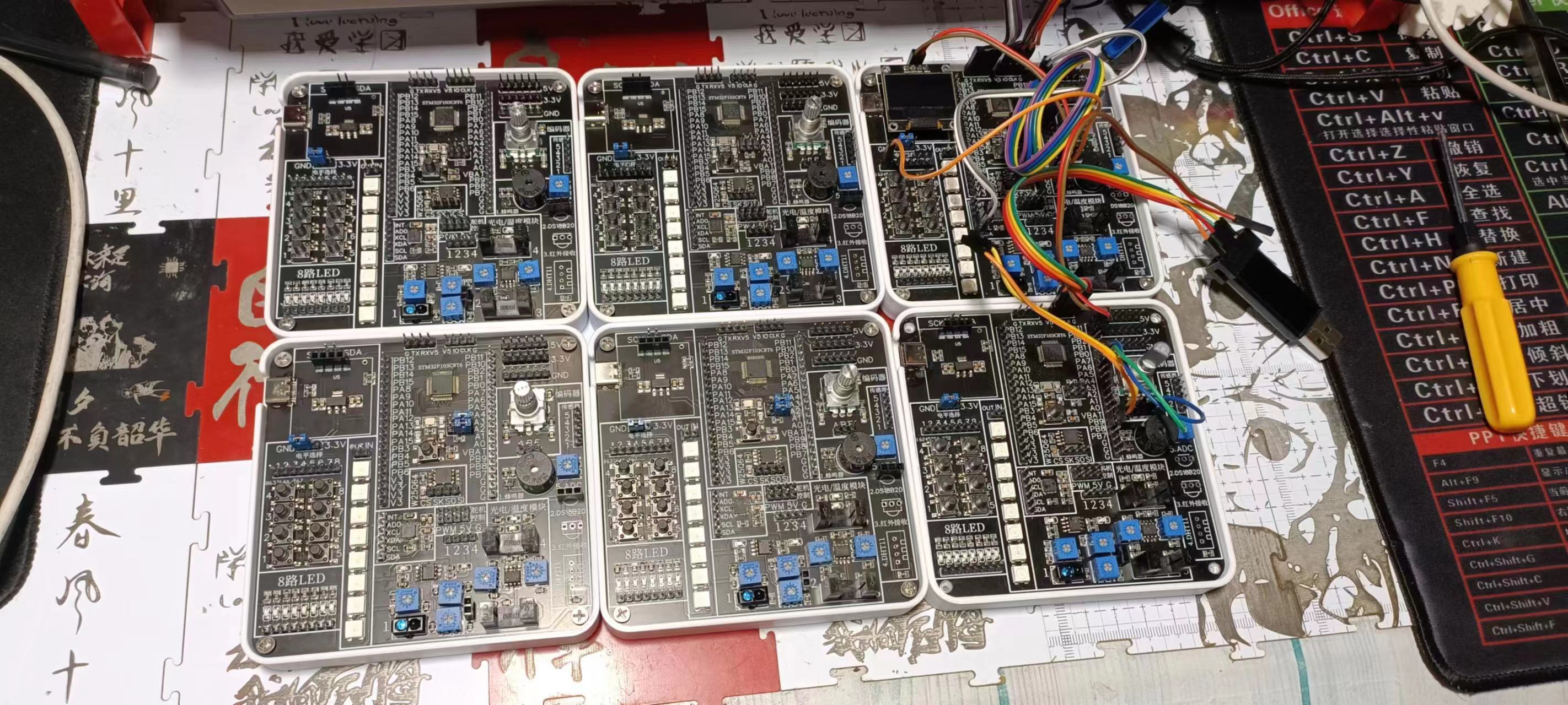

6.有些器件比较考验焊接能力,先焊接贴片器件,测试无短路无虚焊后焊接插件,(焊接插件后没有热风枪贴片器件不好再次焊接)
焊接不好会导致部分器件无法正常工作(特别注意MPU6050)所有模块已验证完成可正常使用,如电路工作不正常请检查是否有虚焊、漏焊。
7,复刻成本大约90元左右。
8.附件有外壳的STL格式的3D打印模型文件,请根据需要自取。
