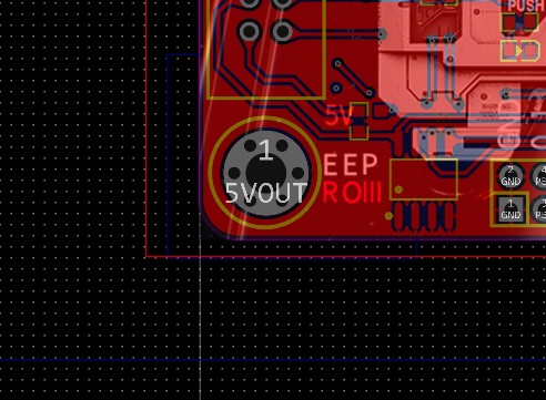

这个开发板配合嘉立创彩色丝印工艺,可以说是非常的漂亮,有了这个开发板,就不想用其他的单色开发板
主要亮点主要如下:
  • 按照引脚顺序排列的GPIO引脚
  • 适配PWLink下载器的10P牛角座接口,可以使用FC排线直连,SWD,UART调试一条龙服务;
  • 自带IIC四针OLED屏幕插口,四针IIC0.96OLED屏幕作为初学者和实验中,十分易用的模块,出场率都非常高,但是很多开发板要么直接焊接上去,要么和其他引脚排座复用。很不优雅。
  • 单另引出了UART2引脚,可以用于其他发送任务,或者ISP下载,或者也可以复用为IIC(接口同样是GND VCC SCL SDA顺序,统一线序)
  • 足够多的按键,同时给PA15按键配备了指示灯,既可以用来作为自定义LED用,也可以在使用input功能的时候作为按键指示灯;
  • 配备了SD卡座,使用SDIO协议
  • 开发板小巧,属于口袋开发板;所以封装均为0603,焊接的时候请注意
  • TypeC接口直接连接在了芯片的USB接口上,同时又5V降压电路,亦可用来供电
不同于其他开发板配备TFT屏幕接口,在我两年的嵌入式学习时间中,我发现很少初学者会选择使用TFT屏幕。简单来说,随着技术的发展,如果我需要一块屏幕,还需要一块可以触控的交互屏幕,我更可能选择手机作为拓展。耗费很多时间做的TFT界面可能并不能让我的作业或者项目获得更好的效果。当然配合现在的QT设计工具一盒LVGL等交互界面设计库,嵌入式芯片的GUI设计将会更加优秀,但是这对于一颗F103来说又太过于吃力,所以考虑再三后我就去除了TFT屏幕的接口,以及NRF24L01等这种对于初学者几乎不会直接学习的模块接口。所以这是我思考取舍之后的选择。
BiliBili视频介绍
由于为了美观所以丝印不含有位号以及值,所以焊接会有点麻烦,如果需要请自己添加。
左下角的定位孔为5V OUT
所以即使是好处(可以给拓展板供大电流),同时也要注意短路等问题
