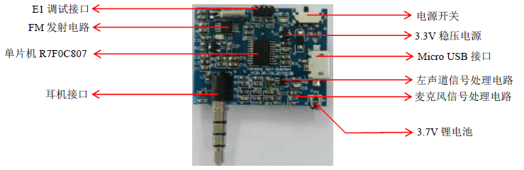

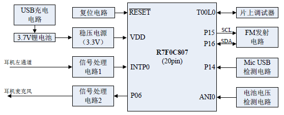

       智能手机FM 发射器通过3.5mm 标准音频接口实现了单片机R7F0C807 和智能手机APP的通信,并通过I/O 口(模拟IIC)控制FM 芯片发射调频信息,实现了在车载FM 发射器功能方面的应用。随着智能设备的快速发展,利用耳机接口的相关应用也越来越广泛,如智能电视遥控器,拉卡拉刷卡器等。

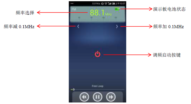

         该智能手机FM发射器APP基于Android 2.2 开发设计,智能手机FM发射器演示板可以通过此安卓APP进行控制。按下启动按键,APP通过左声道接口发送曼彻斯特码到演示板完成频段选择。通过麦克风接口不断对演示板发来的曼彻斯特码进行解码,并实时显示电池电量。此APP 带有MP3 播放功能。
智能手机FM发射器APP主控界面截图:
智能手机FM发射器电路板及功能:
智能手机FM发射器硬件结构框图:
