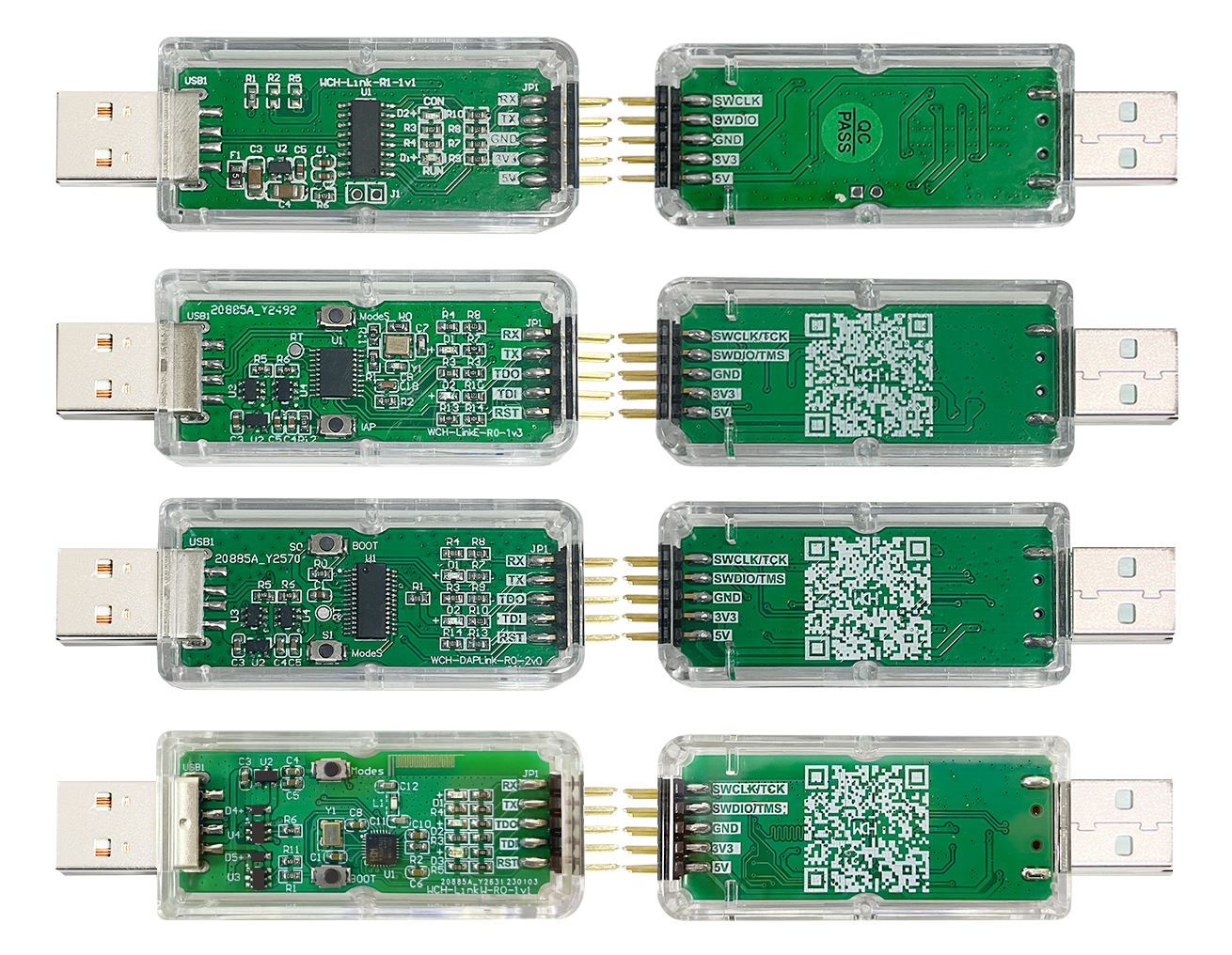

WCH-Link仿真调试器模块
模块概述
WCH-Link模块可用于沁恒RISC-V架构MCU在线调试和下载, 也可用于带有SWD/JTAG接口的ARM内核MCU在线调试和下载。同时带有一路串口, 方便调试输出。

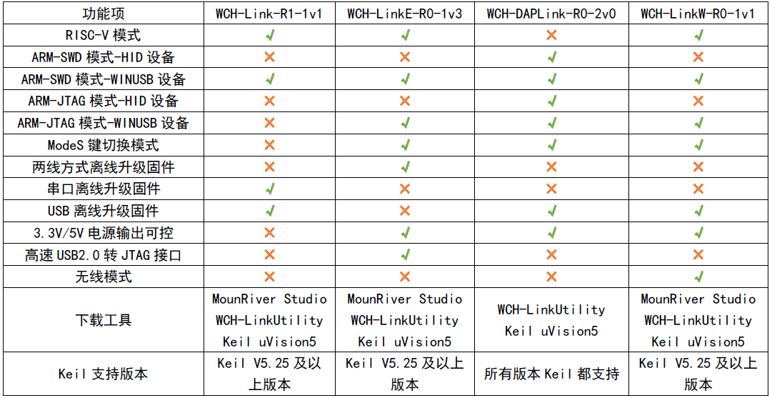

模块特点
  • 支持3.3V/5V双电源输出
  • 支持USB转TTL串口功能
  • 支持RISC-V芯片单/双线下载调试
  • 支持带有SWD/JTAG接口的ARM内核MCU下载调试
  • 支持固件自动检测升级
  • 3.3V/5V输出电源可控
  • 自动断电保护功能
  • 红蓝双色LED指示灯, 方便查看工作状态
  • 支持上位机一键切换工作模式

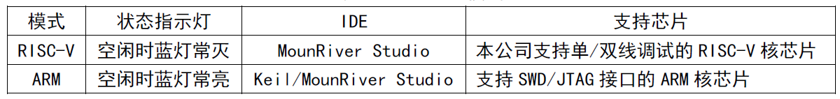

工作模式
功能对比

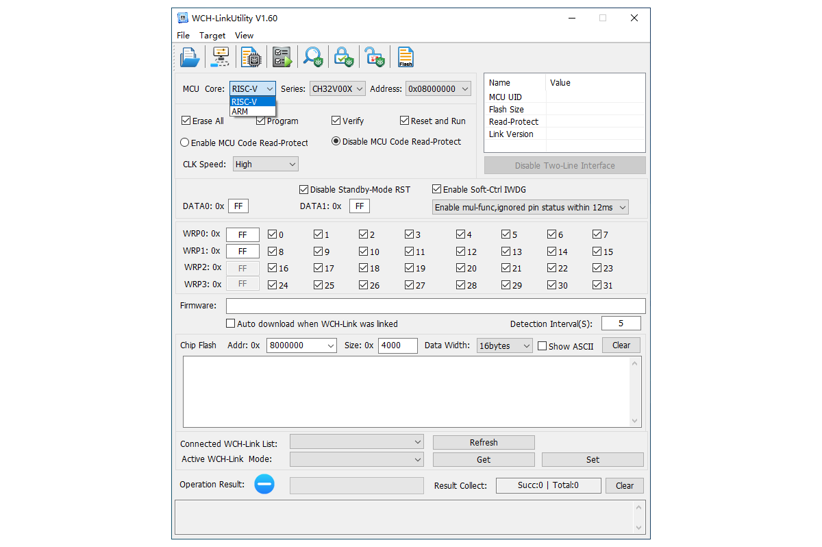

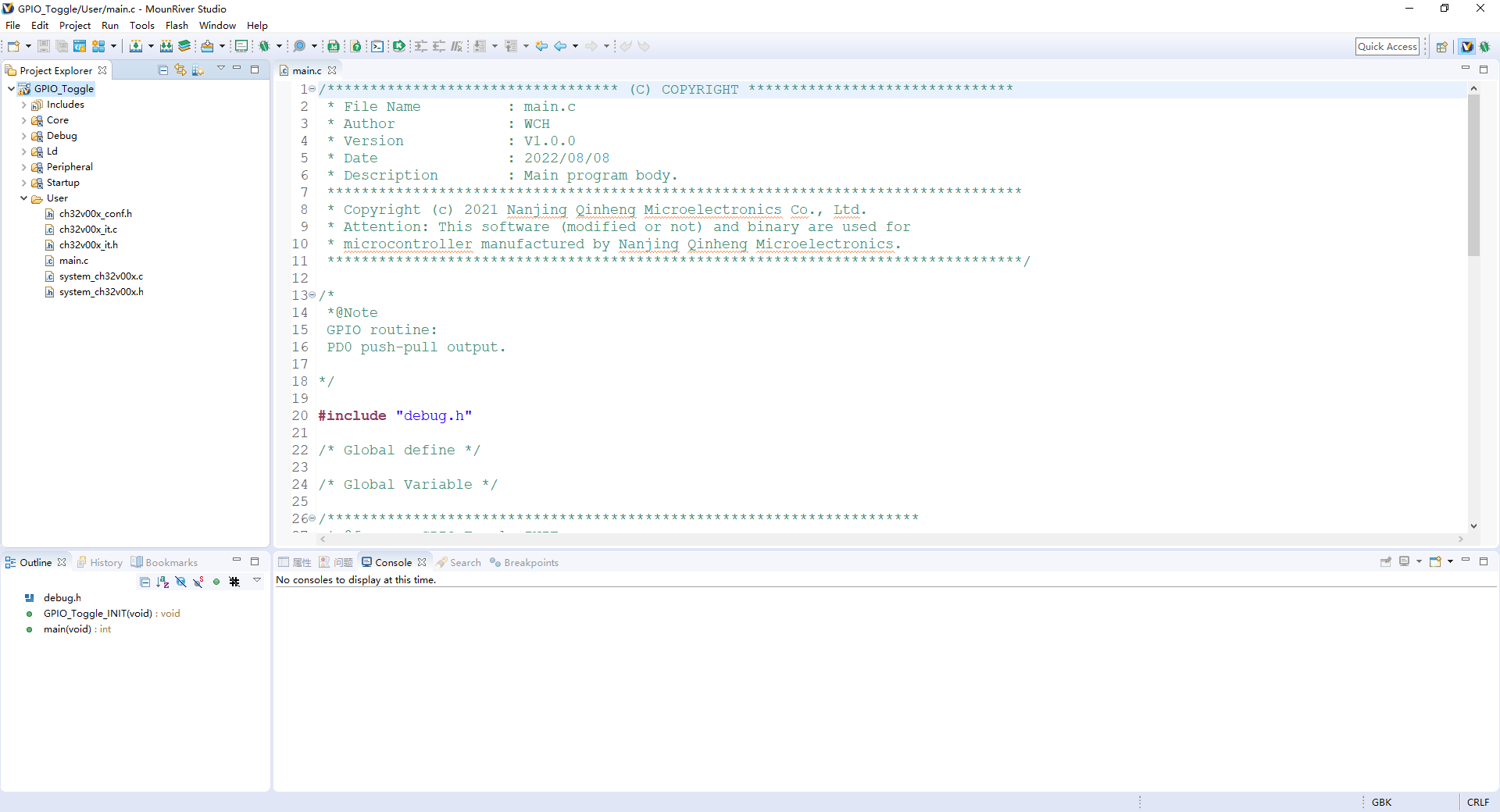

MounRiver Studio
WCH-LinkUtility
