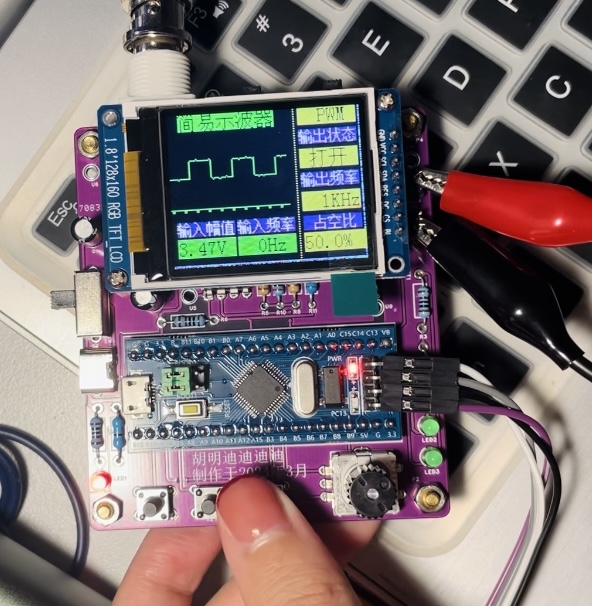

数字示波器是一种用于显示电信号波形的仪器,主要由模拟前端处理电路、单片机电路、电源电路、控制电路、触发电路、校准电路等电路组成。一个优秀的数字示波器设计及工作原理非常复杂,其中还包括了许多细节和技术内容,各个电路相互配合,使得数字示波器能够准确地获取、存储和显示输入信号的波形。由于该项目为示波器入门项目,在电路设计上只选择了一些核心电路,便于了解示波器的原理和设计方法。
模拟前端处理电路
负责将输入的检测模拟信号进行处理后给单片机进行识别,具体电路包括了交直流耦合选择电路、电压衰减电路、信号处理电路以及频率检测电路,是整个电路的核心。

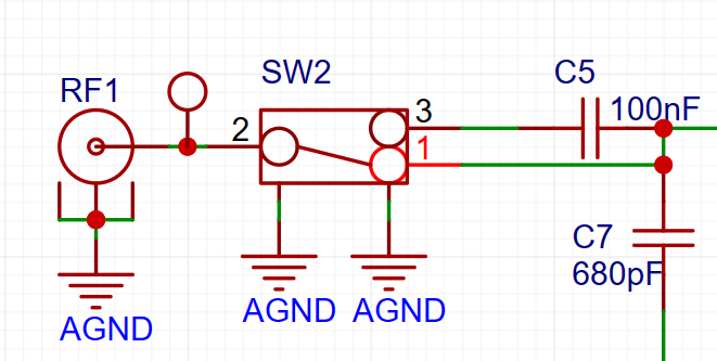

1-交直流耦合电路

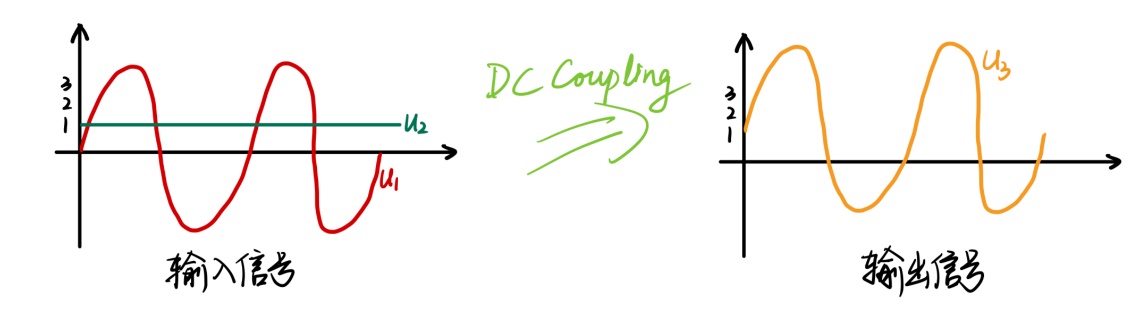

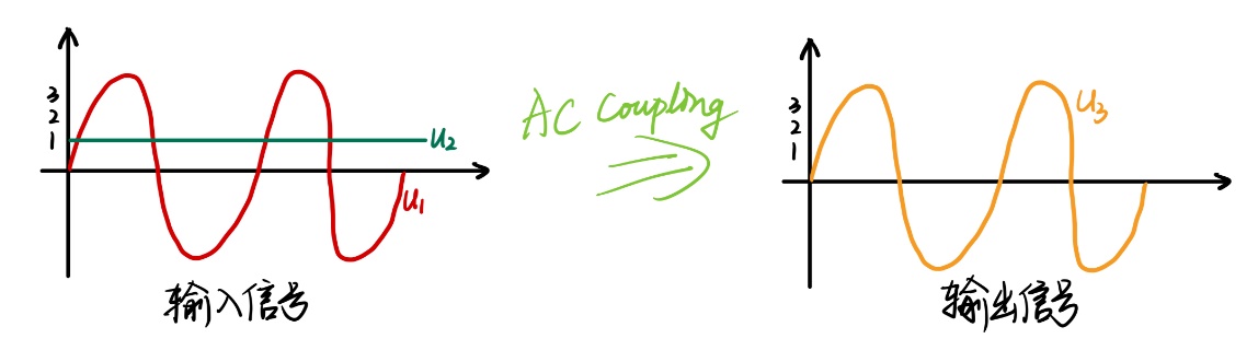

信号类型可以分为直流信号和交流信号,现实中的信号往往都不是理想波形。比如直流电源信号应该是一条水平的直流信号,但都会存在电源纹波(交流信号);在采集交流信号时也可能混入直流信号对波形的峰峰值造成影响。
为了保障对输入交流信号的准确测量,利用电容通交隔直的特性,将电容串联到电路中就可以过滤到信号中的直流分量,这就是交流耦合(AC Coupling)。而直流耦合(DC Coupling)就是不对输入信号做任何处理。
图2 交流耦合
图3 直流耦合

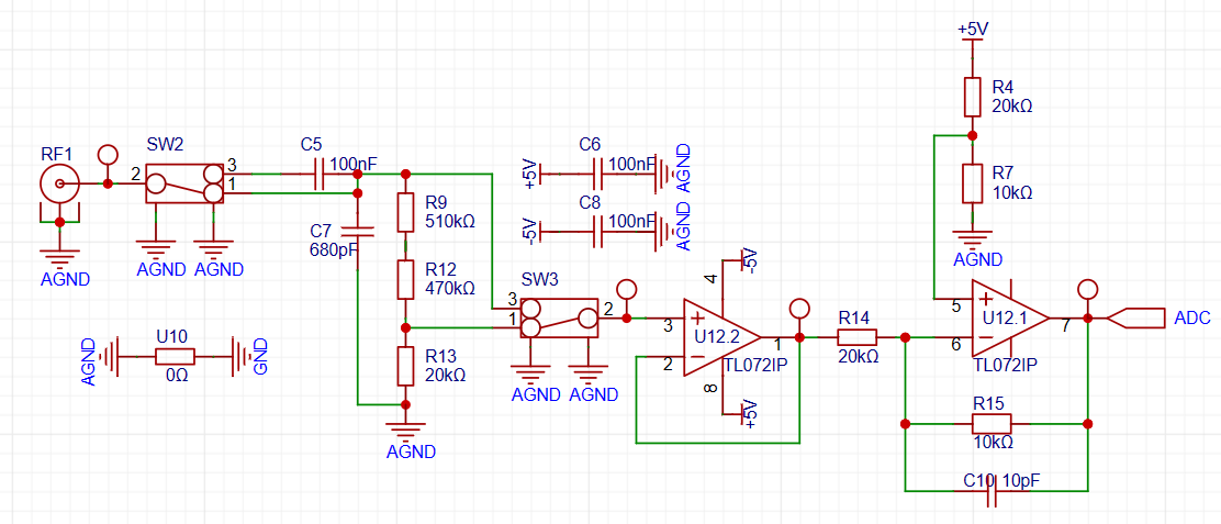

电路中通过一个拨动开关SW2对输入交直流耦合信号进行切换,当开关2与1接到一起时为直流耦合,当开关2接到3时为交流耦合。
图4 交直流耦合电路
这里的电容(C5)大小该如何选择?这就需要了解电容的谐振频率。
在理想状态下,隔直电容的选择应该越大越好,但是由于不同容值的自谐振频率不同,低于自谐振频率时电容呈现容性状态,高于该频率时存在感性状态。电容越大,其自谐振频率越低,简单来说就是大电容通低频、小电容通高频。
表1 不同容量瓷片电容的自谐振频率
如上图可知,当瓷片电容为0.1uF(即100nF)时,其自谐振频率为4Mhz,一般要求电容的截止频率,其中为电路中工作频率。由此可知,在该项目中100nF是足够应用的,但如果输入信号频率更高,就应该选择更小的电容。

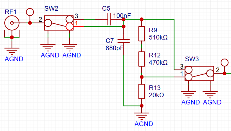

2-输入信号衰减电路
信号经过交直流耦合选择电路后由开关SW3选择两个通道,开关2和3连接到一起时,输入信号直接流入后级的电压跟随器电路;当开关2和1连接到一起时,输入信号经过R9、R12、R13三个电阻构成的电阻分压网络后将信号衰减到了倍,即。
由此可知,当输入信号幅值较小时,可优先选择低压档位;如果测量时不确定输入信号幅值,可先用高压档位测量,如满足低压范围则用低压档位测量,以得到更为精准的测量结果,同时保护电路。
图5 输入信号衰减电路

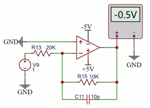

反相比例放大器:输入信号从运算放大器的反相输入端输入,具有输出极性相反且放大输入信号的功能。
图7 反相比例放大器
当运放正向输入端接地,U+=0。此时构成反相比例放大电路,由运放的虚断特性可知反向输入引脚流入运放的电流为0,可以把R13和R15看做串联,所以流经电流相同。由虚短特性可知V+=V-=0,i+=i-=0,由此可得:
推出反相比例放大器计算公式为:
将1V,=20K,=10K代入得

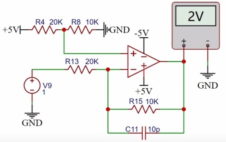

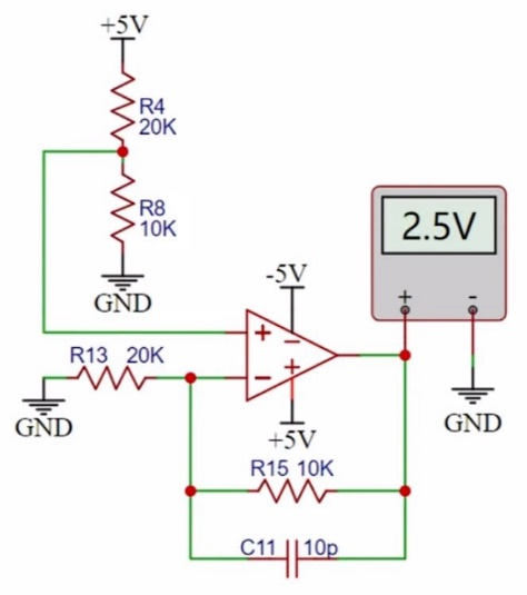

同相比例放大器:输入信号从运算放大器的同相输入端输入,具有输出极性相同且放大输入信号的功能。
图8 同相比例放大器
当运放反向输入端接地,U-=0。此时构成正相比例放大电路。由运放的虚断特性可知运算放大器两个输入引脚流过的电流为0,即流过R4的电流为0,=V+。可以看做R13和R15串联,所以流过的电流也相同。由虚短特性可知两个输入引脚的电压相同,即V+=V-,所以有= V+=V-。与R13和R15构成回路,则流过的电流为:
单独对R13来看,流过的电流也等于它两端的电压除以它的电阻值,代入= V+=V-得到以下公式:
由此可以推导出
将 ,=20K,=10K代入得
综合电路:运用叠加定理,将正相比例放大电路与反相比例放大电路结合起来共同分析。

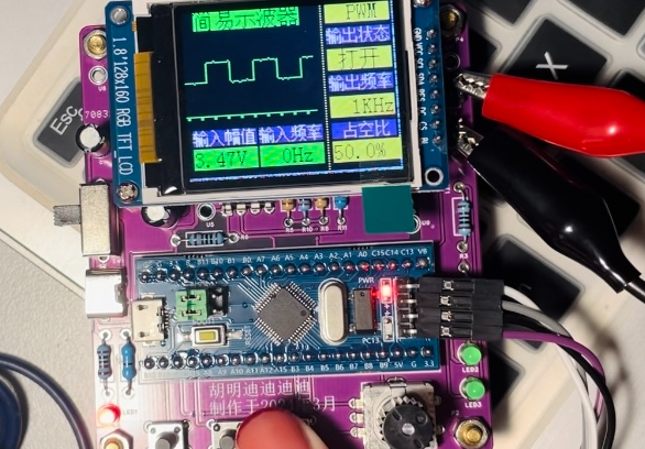

信号将直接接到单片机的ADC引脚,由于单片机采集到ADC的电压范围值为0~3.3V,由此可以计算出该示波器输入电压范围。
当输入信号Vin不衰减时,将分别代入公式得:
当输入信号Vin衰减时,将分别代入公式得:
得到以下结论:
  • 当SW3开关引脚2和3接到一起时,可以测量的输入信号幅值为-1.6V~5V
  • 当SW3开关引脚2和1接到一起时,可以测量的输入信号幅值为-80V~250V

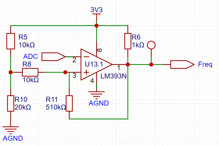

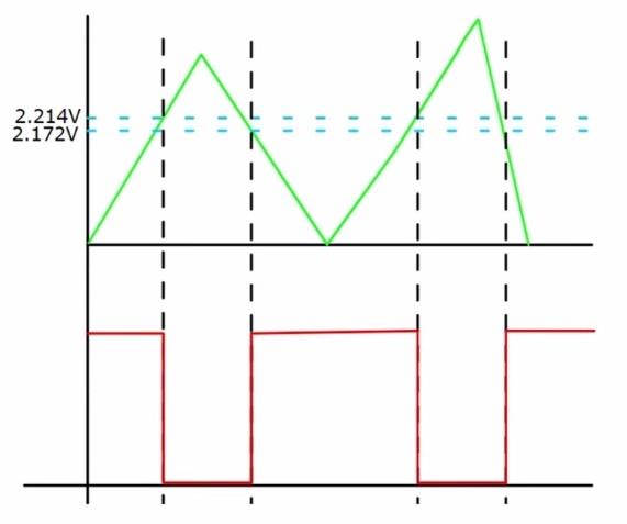

为了实现频率检测的功能,将ADC输入信号通过一个滞回比较器对输入信号进行比较,实现频率的测量功能。滞回比较器是属于电压比较器中的一种,常规的电压比较器是一个单限比较器,电路中只有一个阈值电压,输入电压在阈值附近有微小变化时都会引起输出电压的越变。
为了增强电路的抗干扰能力,在单限比较器的基础上引入了正反馈,保障了在一定范围内信号的稳定性。通过滞回比较器电路后输出一个方波信号,使用单片机的定时器捕获功能计算出输入波形的周期大小。
图10 比较器测频电路

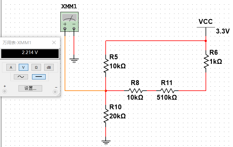

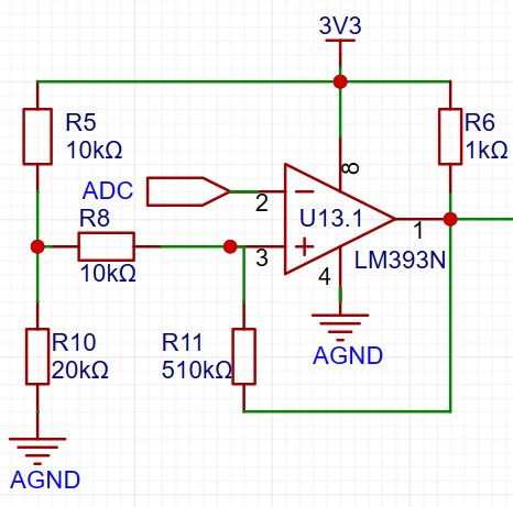

滞回比较器电路的阈值电压需单独对运放输出结果进行分析,原始电路图如下图所示:
图11 滞回比较器电路
  • 当运放输出为高电平时,输出端上拉到高电平,这时等效电路如下图所示:
图12 输出高电平等效电路
算得=U+=2.214V。

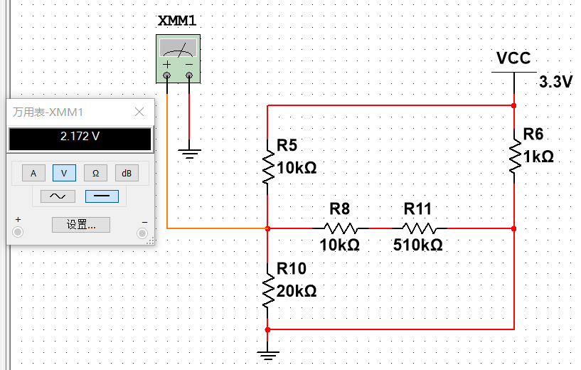

  • 当运放输出为低电平时,输出端接地,等效电路如下图所示:
图13 输出低电平等效电路
算得=U-=2.172V。
下图绿色线代表信号输入电压变化情况,从0电位上升,初始输出状态为高电平,输入电压达到2.214V时,输出信号变成低电平,直到输入信号低于下限阈值2.172V时输出变为高电平。可以根据比较器当前的输出状态来确定下一个变化电平的的阈值,当输出为高电平时使用的是高阈值,输出为低电平时使用低阈值。之所以将阈值设置接近是为了避免信号干扰造成的误识别。

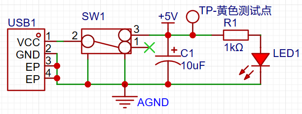

USB电源输入

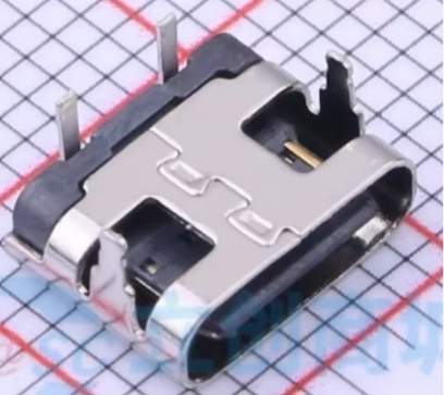

该项目使用STM32最小系统板为核心,板载了5V转3.3V降压电路,所以在设计扩展板时只需要设计一个5V电源输入电路即可,这里选用了主流的Type-C为输入接口,且该接口只有两根线,插件封装便于焊接。(但需注意的是这个Type-C接口仅用于供电,不能传输数据。如果需要使用传输数据,可以使用核心板上的Type-C接口。)SW1为电源总开关,C1为输入滤波电容,R1是LED1的限流电阻。
图15 Type-C电源输入

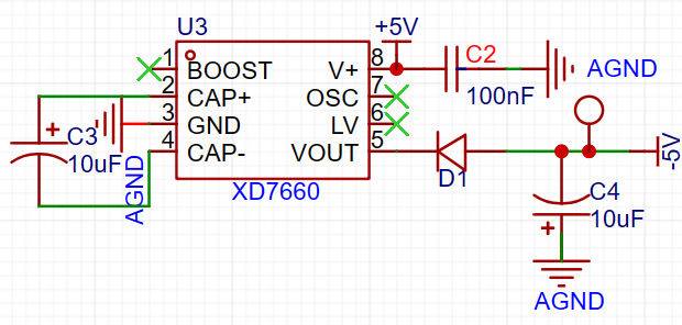

负电压产生电路

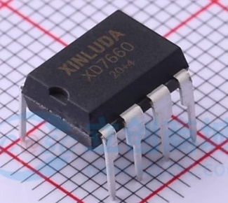

除了电源输入电路外,为保障运算放大器对于负电压的测量性能,使用了XD7660负压产生电路得到一个负电压,该芯片外围电路简单,只需要两个电容和一个二极管即可工作,理论上输入电压为+5V,也可以输出一个-5V的电压。由于芯片内部存在一定压降及转换效率,实际测量负电压为-4.3V左右,也能满足运算放大器的要求。
图17 负压产生电路

单片机电路
给系统提供控制核心,负责对输入信号的采集与处理输出工作。
人机交互电路
用于控制示波器功能,包括按键、旋钮、LED灯、显示屏以及其它输入输出接口,为示波器功能的开发提供基础。
液晶屏显示电路

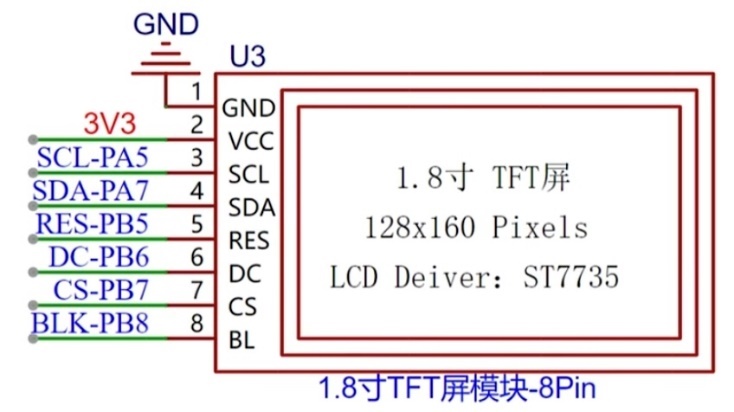

1.8TFT是一款彩色显示屏,具有128160个彩色像素,使用四线SPI通信方式与单片机进行连接,一共有八根引脚,模块引脚说明及与单片机连接情况如下所示:

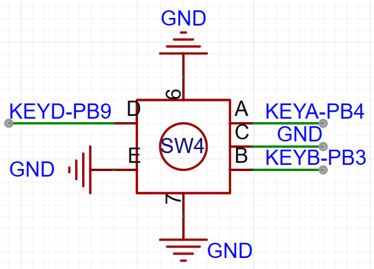

旋转编码器电路
旋转编码器属于一种特殊的按键,该项目使用的EC11旋转编码器有五个引脚,其中DE两个引脚类似于普通按键引脚,按下导通,松手断开,其余ABC三个引脚用于检测旋钮的转动方向,C脚为公共端,直接接地就行。
在旋转编码器时,A和B两个信号引脚存在相位差,也就是有一个引脚信号变化后另一个引脚信号再跟着变化,即两个引脚不同时变化,通过检测哪个引脚先变就能判断是正转还是反转功能。
图21 旋转编码器电路

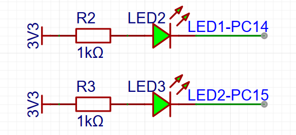

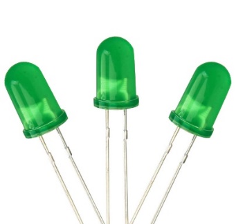

LED灯指示电路
LED指示电路设计比较简单,采用低电平驱动的方式,当单片机引脚输出为低电平时,LED两端存在电势差,LED点亮;当单片机引脚输出为高电平时,LED灯熄灭。

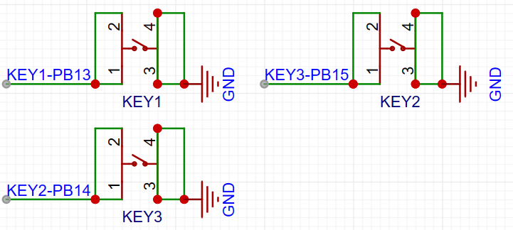

按键输入检测电路
除了旋转编码器外,该项目还使用了三个独立按键对系统进行控制,三个按键一侧直接接地,另一侧连接到单片机引脚,当单片机引脚检测到按键按下时,单片机引脚直接接到GND,单片机收到该引脚接地信号的反馈后再去实现对应的功能。为节约硬件成本,可以在软件设计时引入消抖功能,避免机械按键抖动时的误触发。

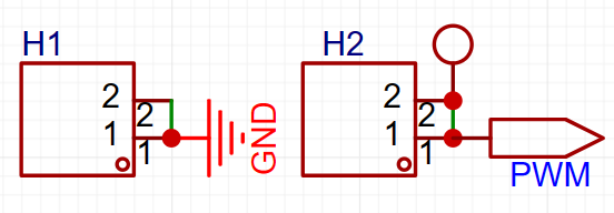

波形输出接口
除了示波器检测功能外,单独引出了一个PWM信号用于模拟一个简易的函数发生器功能,可以通过改变输出PWM的频率和占空比输出一个简易方波信号输出。
