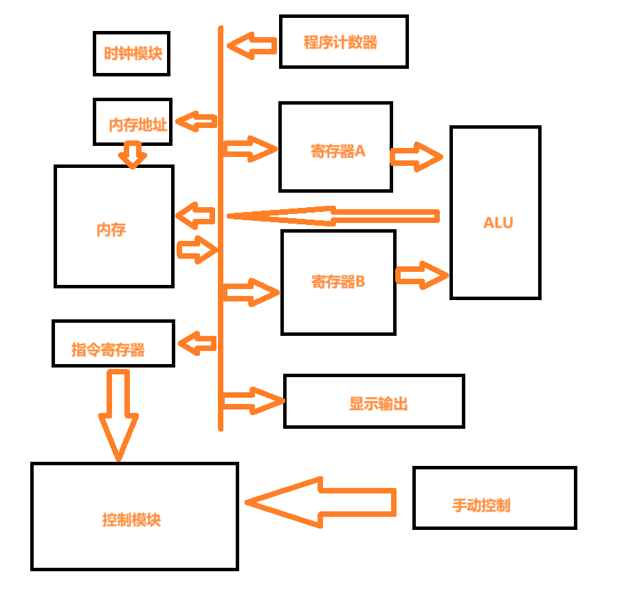

二、总体设计框图

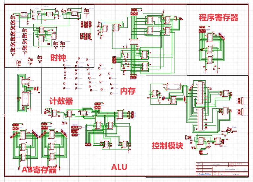

三、硬件电路组成

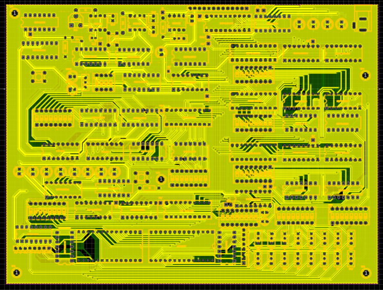

四、实物展示
线路图

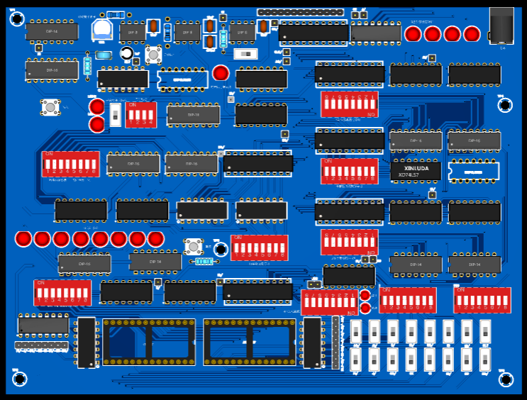

3D渲染图

新手画板,飞线较多,多多包涵。
