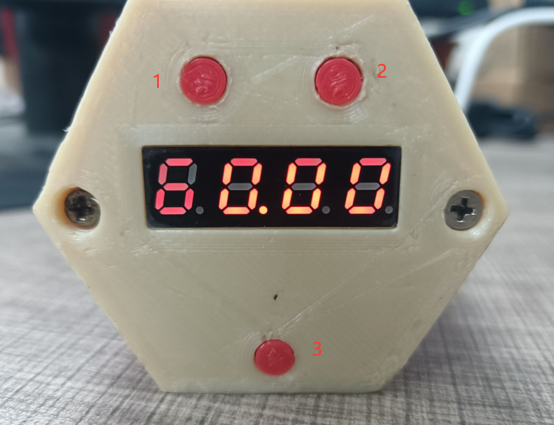

制作一个可以感知方向的立方体,准确倒计时的丐版番茄学习时钟。

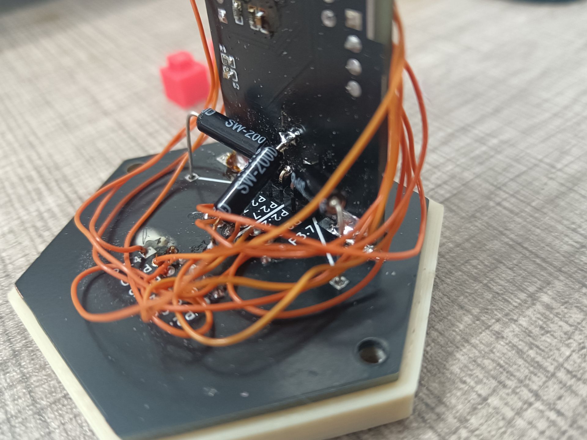

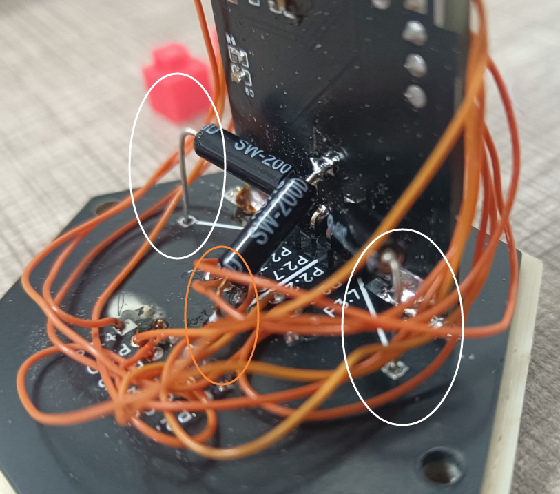

传感器选择sw-00D,
焊接时注意传感器引脚方向,两端为银色端,中间为金色端,传感器容易被高温损坏,不要长时间加热。

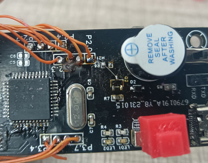

数码管为共阴极数码管,因为是I/O供电,没有使用三极管,亮度较低,预留了端口,需要飞线.....(注意)

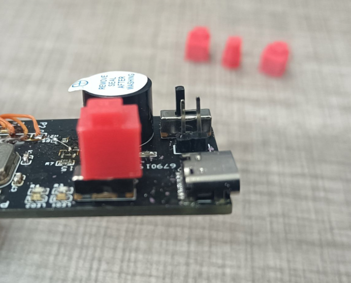

两个滑动开关,分别控制蜂鸣器通断,以及电池供电(倒计时结束会提醒你,谨防打扰他人),锂电池没有接,有心理阴影,一直使用type-C供电。
注意:::晶振是12MHz,这里因为蜂鸣器电路存在一些问题,所以直接飞线..!!

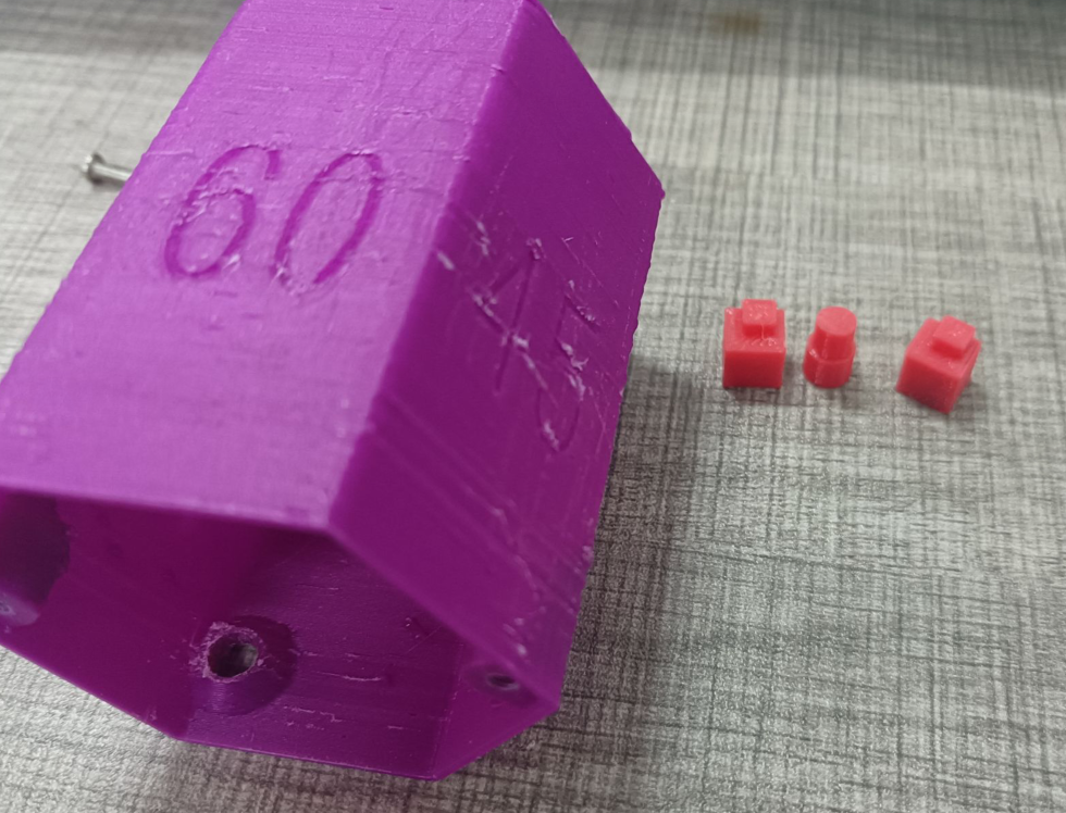

外壳使用FDM,精度0.2,stl就不发了,附件里面可供修改
使用说明:对应数字朝上可以显示对应时间,按下按键开始计时
倒计时:显示对应时间>>按键3(开始倒计时)>>倒计时结束(蜂鸣器会响)>>按键2(停止响)
秒表:按键1>>秒表计时>>按键1>>停止计时>>按键2(复位)
