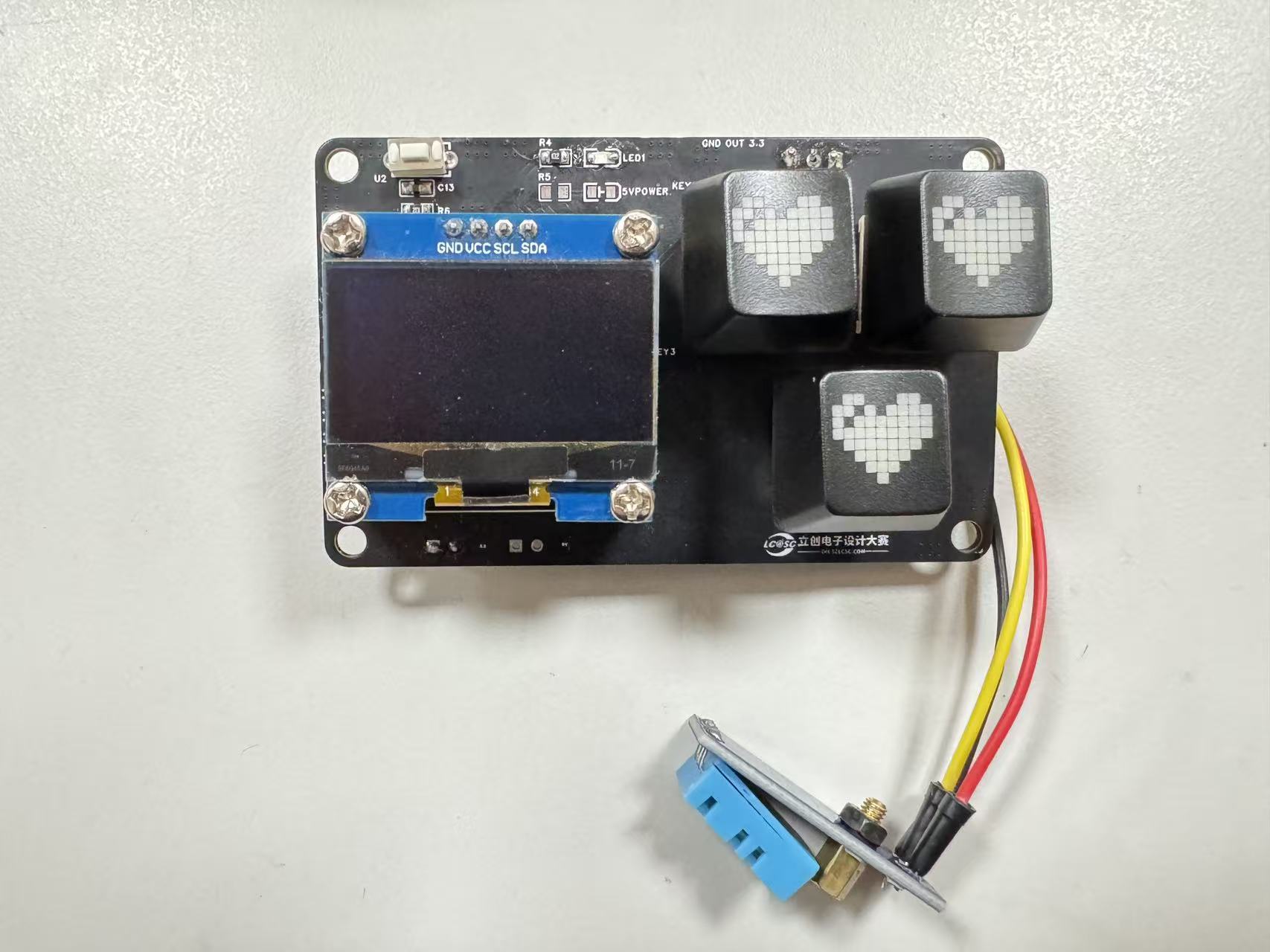

* 1、项目功能介绍
1.通过硬件接口扩展,解决桌面设备连接杂乱问题,实现多设备集中管理:具有四个USB接口,可通过TYPEC与电脑连接。
2.提供精准时间管理与场景化提醒功能:显示年月日、星期、时分秒(支持 12/24 小时制切换),基于 RTC(实时时钟)模块保证断电后时间不丢失。
3.实时监测桌面微环境,辅助用户调整舒适度:通过温湿度传感器DHT11实时采集环境数据,采样频率可设(默认 1 分钟 / 次)屏幕显示当前温湿度数值。
4.提供碎片化娱乐,缓解桌面办公 / 学习疲劳:内置小游戏基于终端按键控制。
5.满足精确计时需求,适用于办公计时等场景:支持启动 / 暂停 / 复位操作,计时精度达 0.01 秒,屏幕实时显示毫秒、秒、分钟、小时。

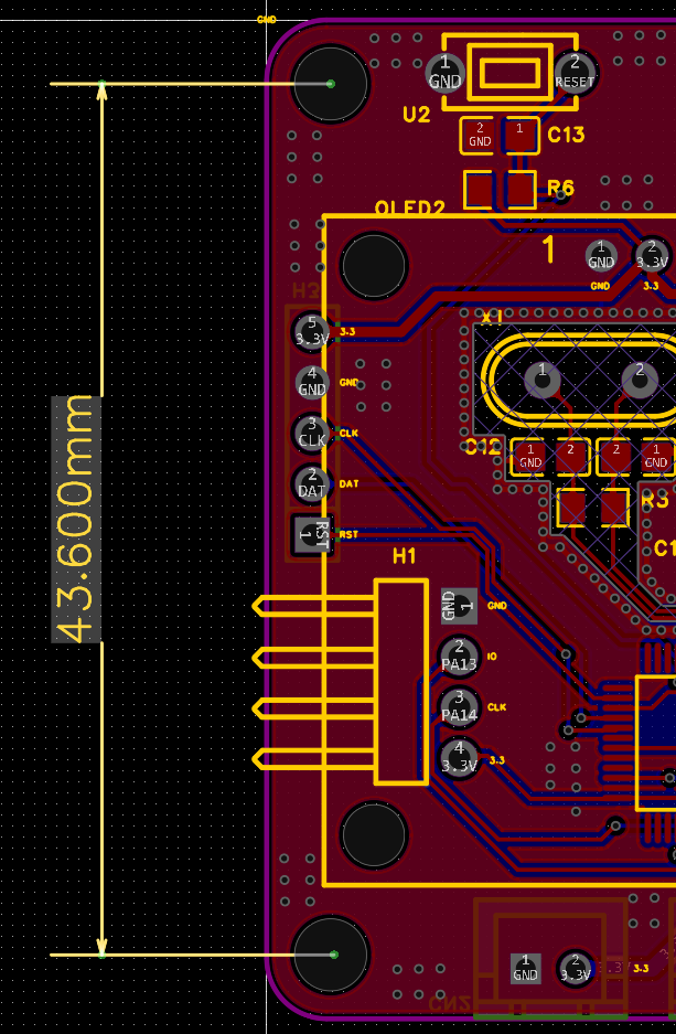

一、概述:通过嘉立创EDA绘制控制板和拓展坞的原理图和PCB,再通过SOLIDWORKS绘制3D模型,通过3D打印机打印出来。
二、代码调试:我先通过杜邦线和面包板搭建初始电路,验证其可行性,并将写完完整代码。

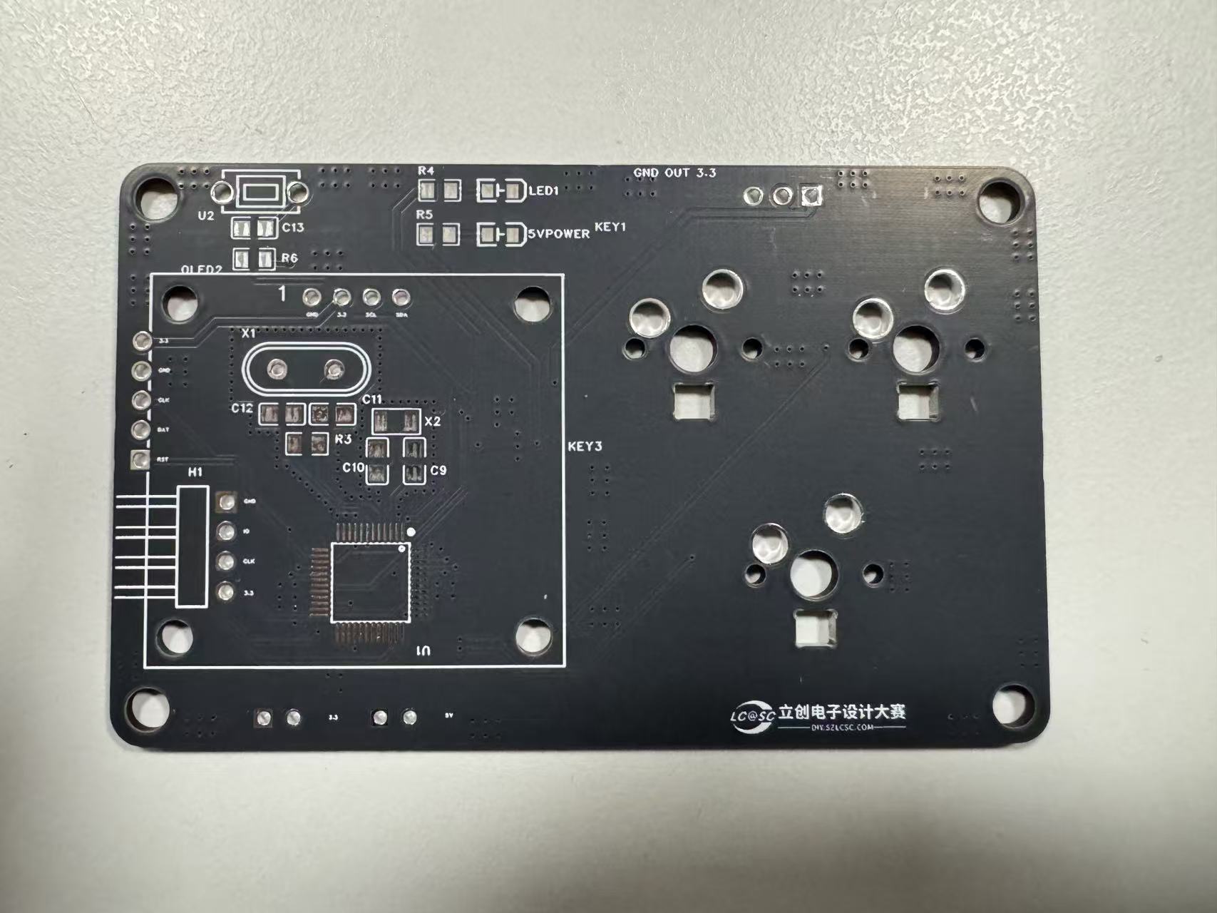

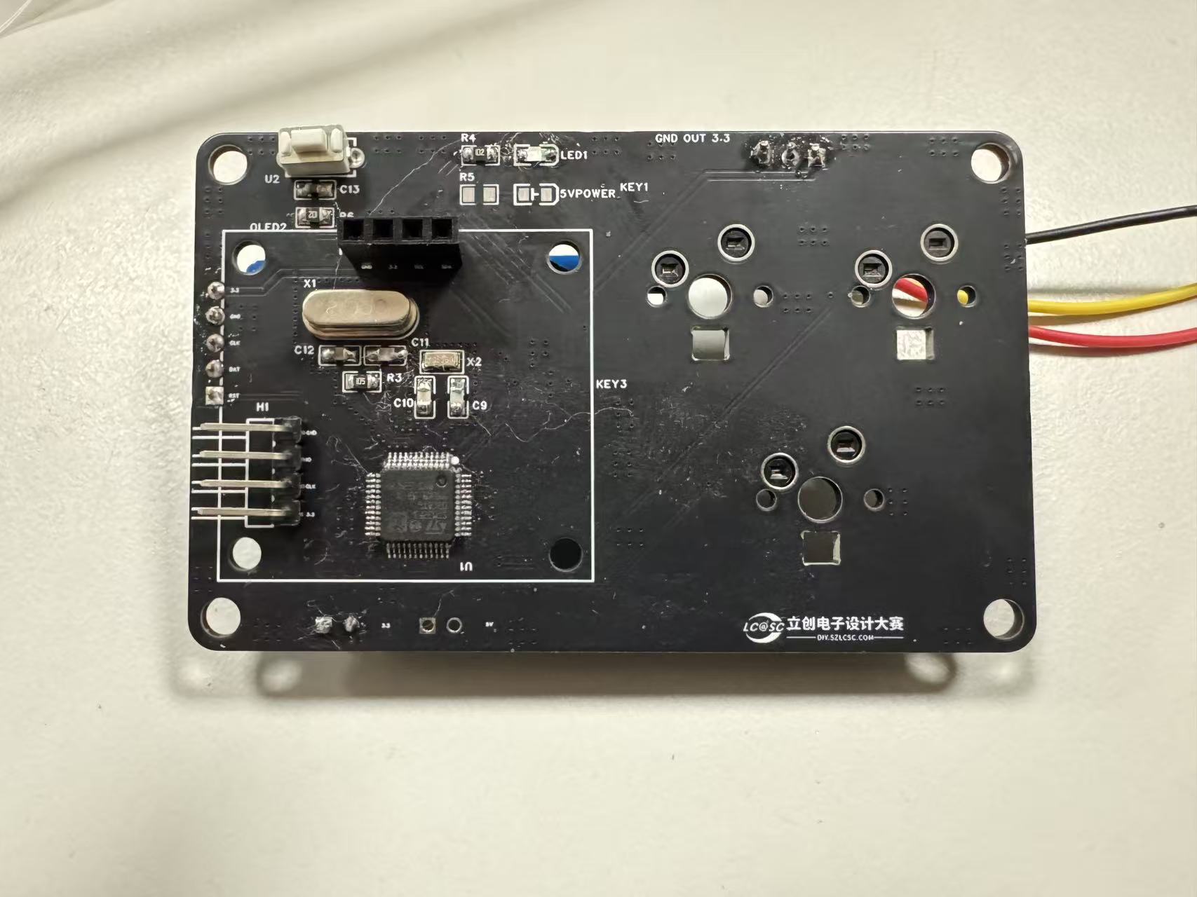

三、PCB方面:由于在代码调试时已经验证引脚,所以通过验证的引脚直接绘制原理图即可。(注意事项:首次打板后无法使用,由于STM32的BOOT印脚配置错误,以后应当注意)
焊接后:
安装原件后:

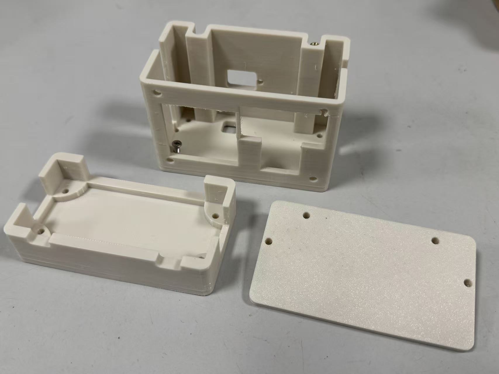

四、外壳方面:通过SOLIDWORKS绘制3D模型,其尺寸数据来源于立创EDA中测量长度和现实手动测量。(注意事项:在建模时有很多需要考虑的地方,比如螺丝孔是否对准,测量数据误差等,所以好的建模一定是经过多次改进的,需要耐心)
外壳成品:

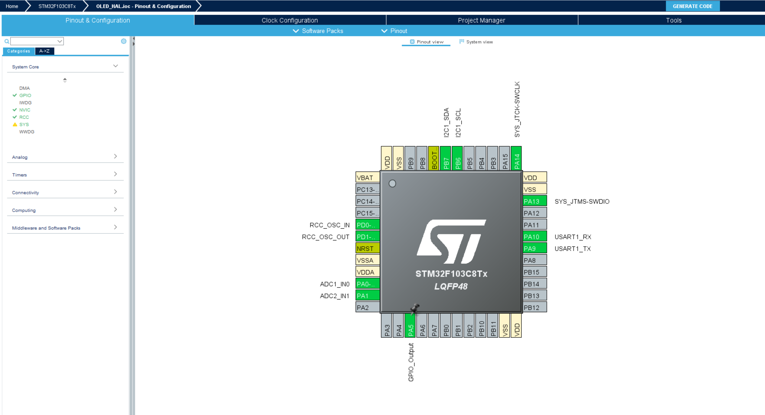

二、配置方面:先使用STM32CobeMX配置引脚

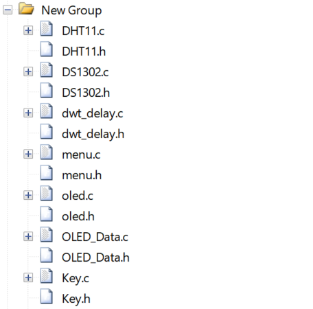

三、元器件初始化:由于使用OLED,DHT11,DS1302,按键等模块,需要对各模块进行初始化和封装。(具体代码在文件中)
四、OLED界面切换思路:将菜单封装为函数,在主函数调用,菜单函数中,通过检测按键返回值的变化而改变标志位的变化,而标志位的变化影响着OLED显示不同的界面。

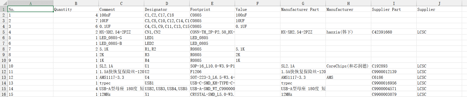

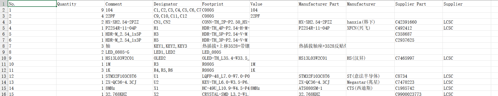

*6、BOM清单
BOM在下方文件中。

BOM_智能桌面终端_2025-10-17.xlsx

BOM_USB拓展坞_PCB1_2025-10-22.xlsx
